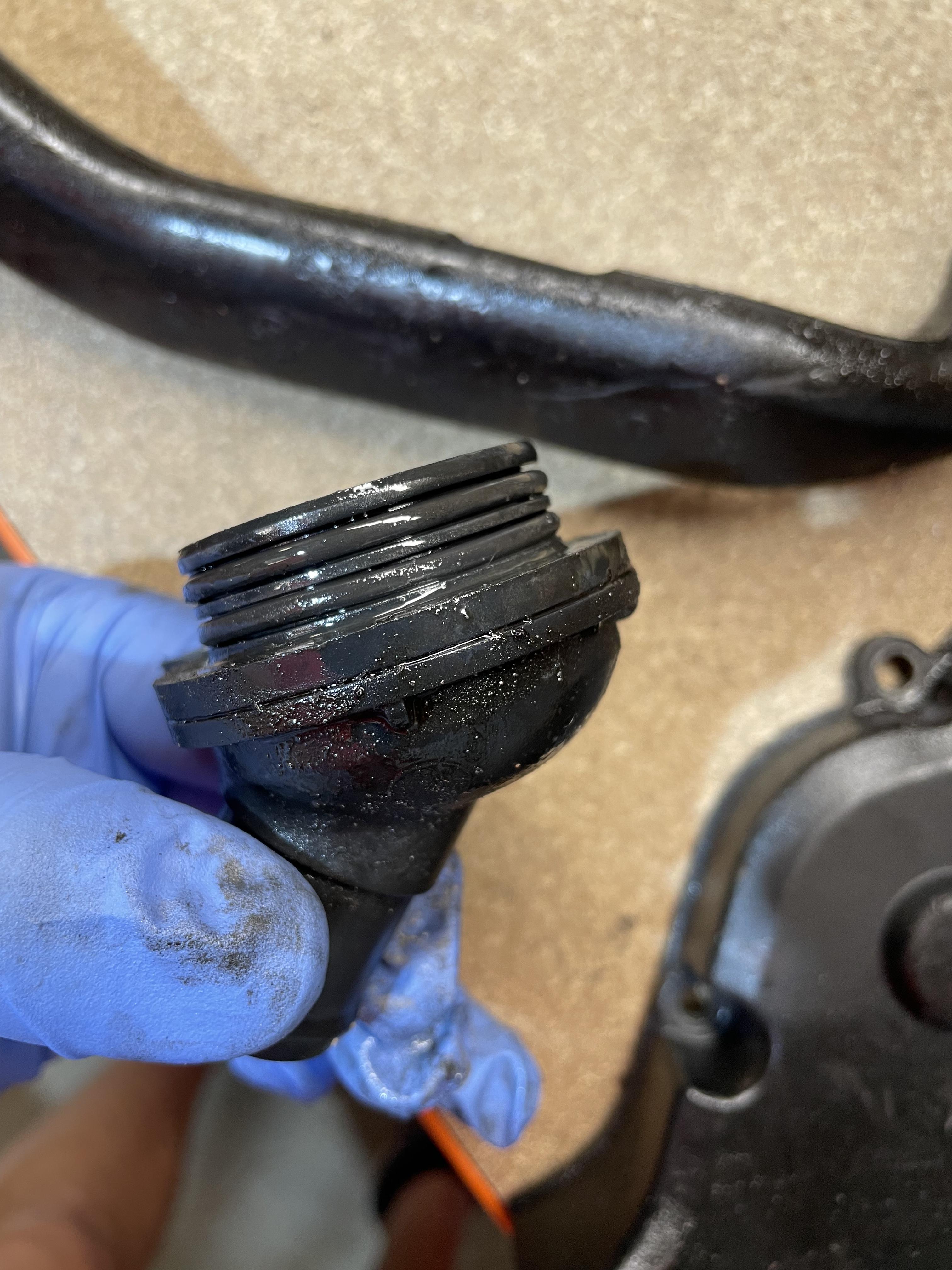

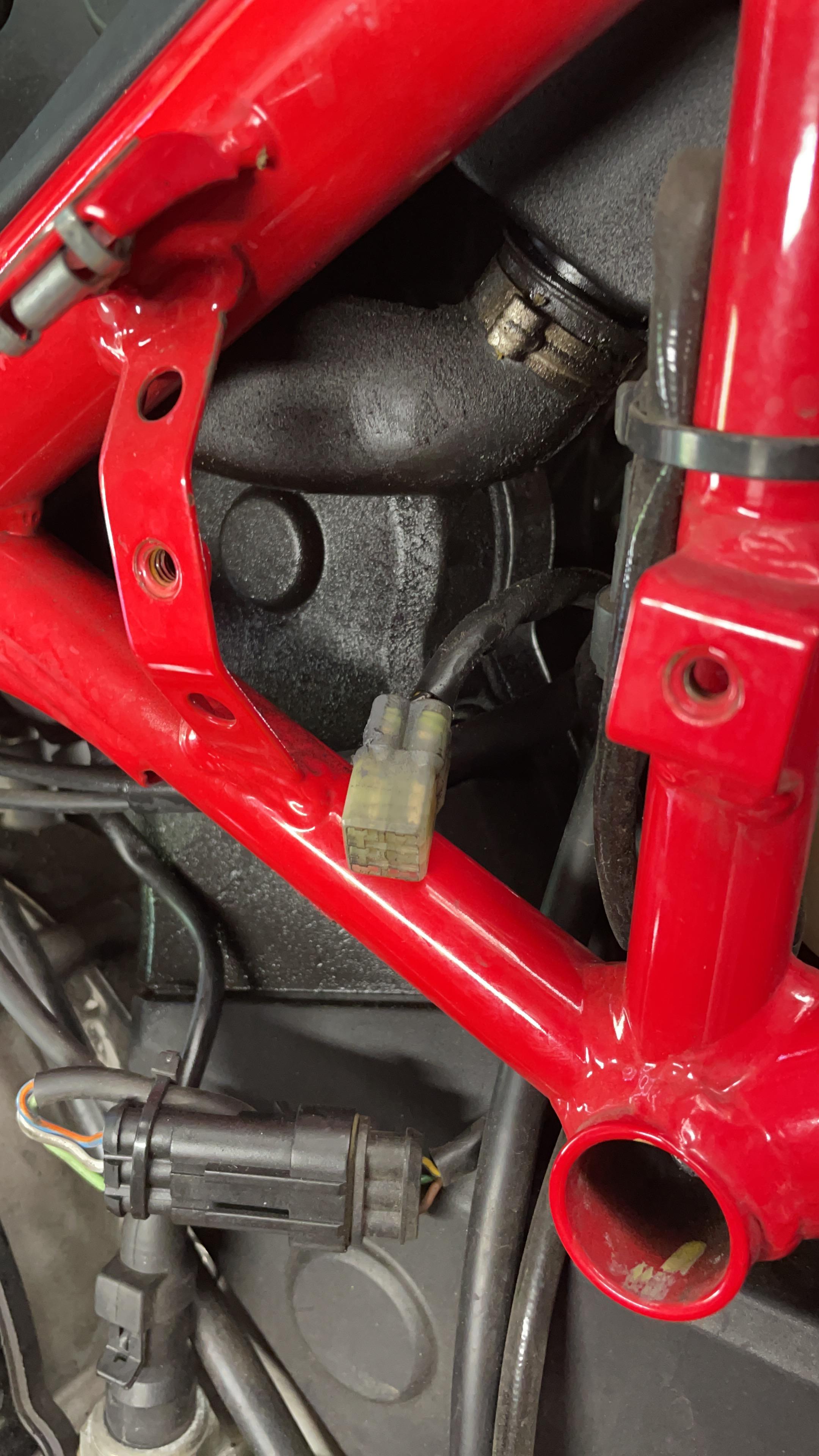

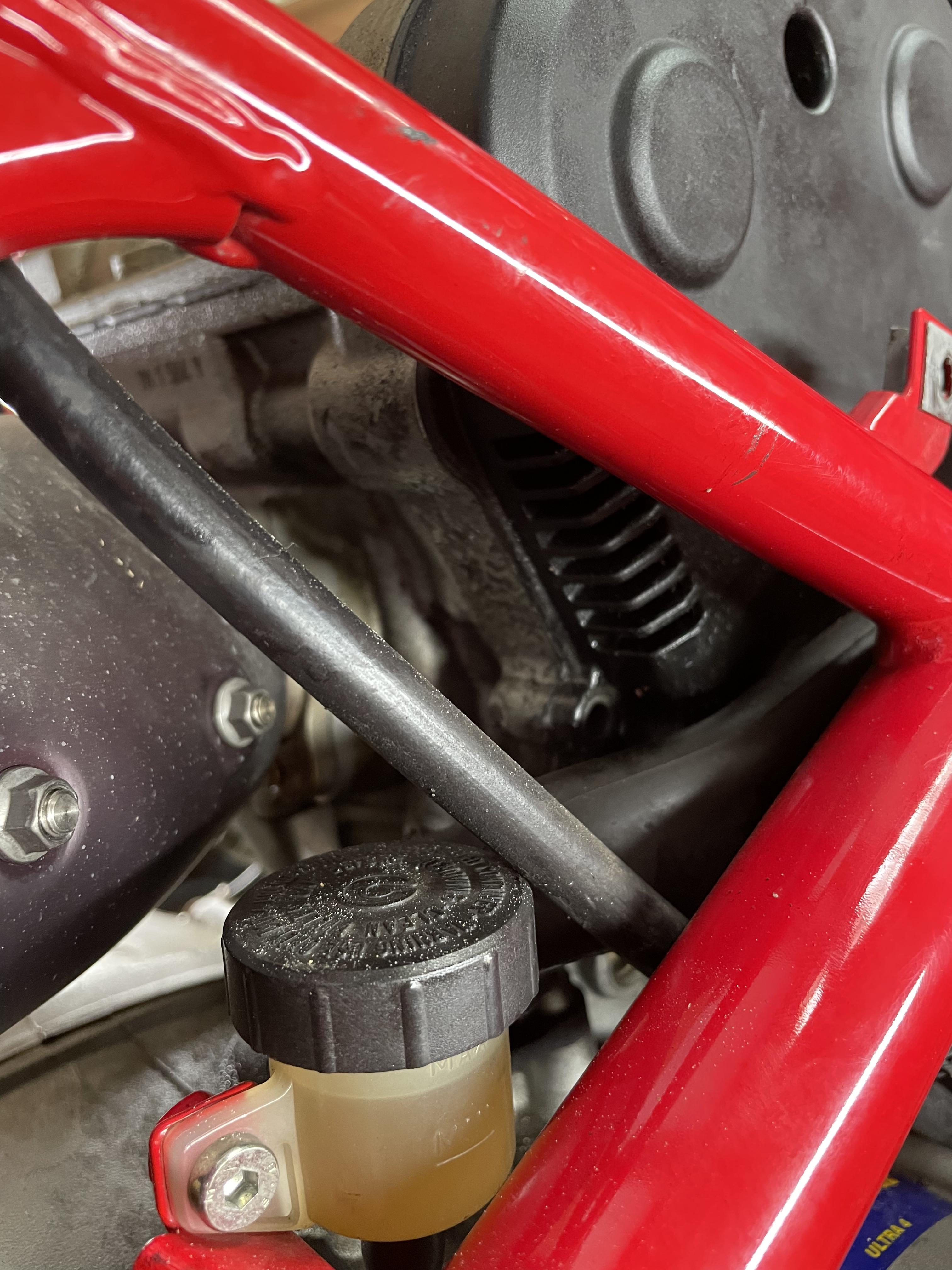

Gasmönki Geschrieben 14. Juni 2021 Geschrieben 14. Juni 2021 Moin. Ich war gestern unterwegs und als ich nach Hause kam und Öl kontrollierte war es weit unter Minimum! (Beim losfahren mittig zwischen den Strichen) Also Bock auf die Bühne. Dabei ist aufgefallen, dass das Ölentlüftungsventil, der Schlauch zur Airbox und die senkrechte Riemenabdeckung total voll Öl ist. (Siehe Fotos) Ventil ausgebaut, beide O-Ringe sind i.O. Jetzt ist die Frage wann der da Öl rausdrückt und wofür das Teil da ist?! Kann der da auf 230km 400ml Öl rausdrücken oder ist da noch eine andere Dichtung in der Nähe die hin sein kann? Verbrennen tut er es glaube ich nicht, da kein blauer Rauch zu sehen ist. Gruß Dennis ++
Flotter Otto Geschrieben 14. Juni 2021 Geschrieben 14. Juni 2021 Das ist die Kurbelwellenentlüftung. Das ist dafür da um die Druckdifferenzen im Kurbelgehäuse auszugleichen, ist die Verbindung zur Airbox. Wenn da viel Öl rauskommt heißt es dass es einen Überdruck im Kurbelgehäuse gibt, und das ist vermutlich Blowby... ++
Gasmönki Geschrieben 14. Juni 2021 Autor Geschrieben 14. Juni 2021 Bedeutet jetzt für mich? Was ist die Ursache für den hohen Druck oder wie kann ich das beheben ? Wenn da Öl rauskommt darf sich das doch aber nicht so verteilen und austreten. Wie gesagt bestimmt 400ml. ++

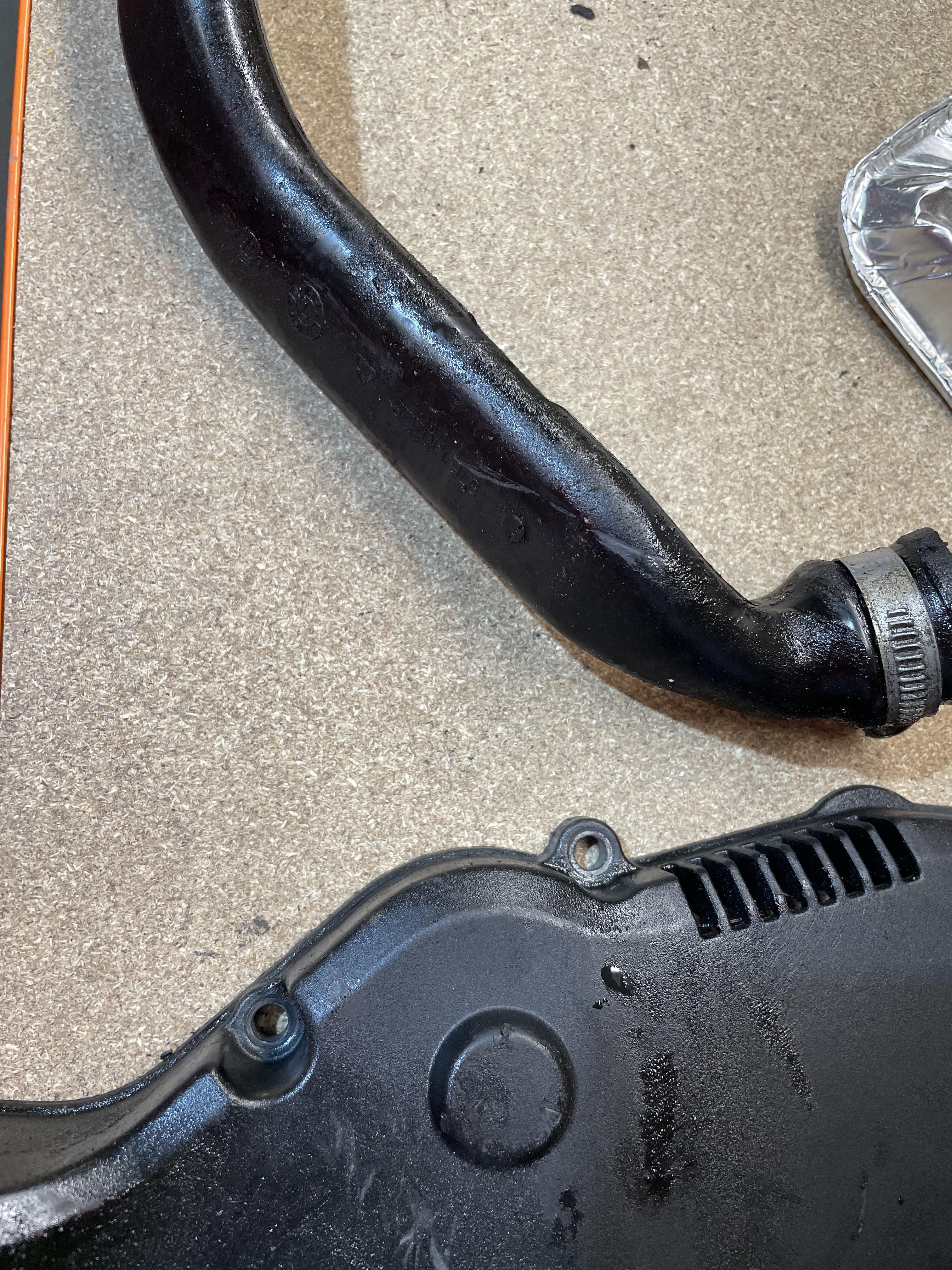

Gasmönki Geschrieben 14. Juni 2021 Autor Geschrieben 14. Juni 2021 In der Airbox ist auch ne Menge Öl drin...Ich weis, das muss so es erscheint mir aber viel... An der Zündkerze sind keine Auffälligkeiten, etwas verrußt, aber ich glaube mein vorgänger hat ein anderes Mapping draufziehen lassen. Wie gesagt, Blowby hin oder her, austreten dürfte es da ja trotzdem nicht. ++
Flotter Otto Geschrieben 14. Juni 2021 Geschrieben 14. Juni 2021 Zu viel blow by wird durch defekte Kolbenringe verursacht Würde mal Kompression messen ++
Gasmönki Geschrieben 14. Juni 2021 Autor Geschrieben 14. Juni 2021 Ist das die einzige Möglichkeit für zu viel Blow by? Klärst du mich mal technisch auf, wie defekte Ringe zu zu viel Druck führen?😪 ++

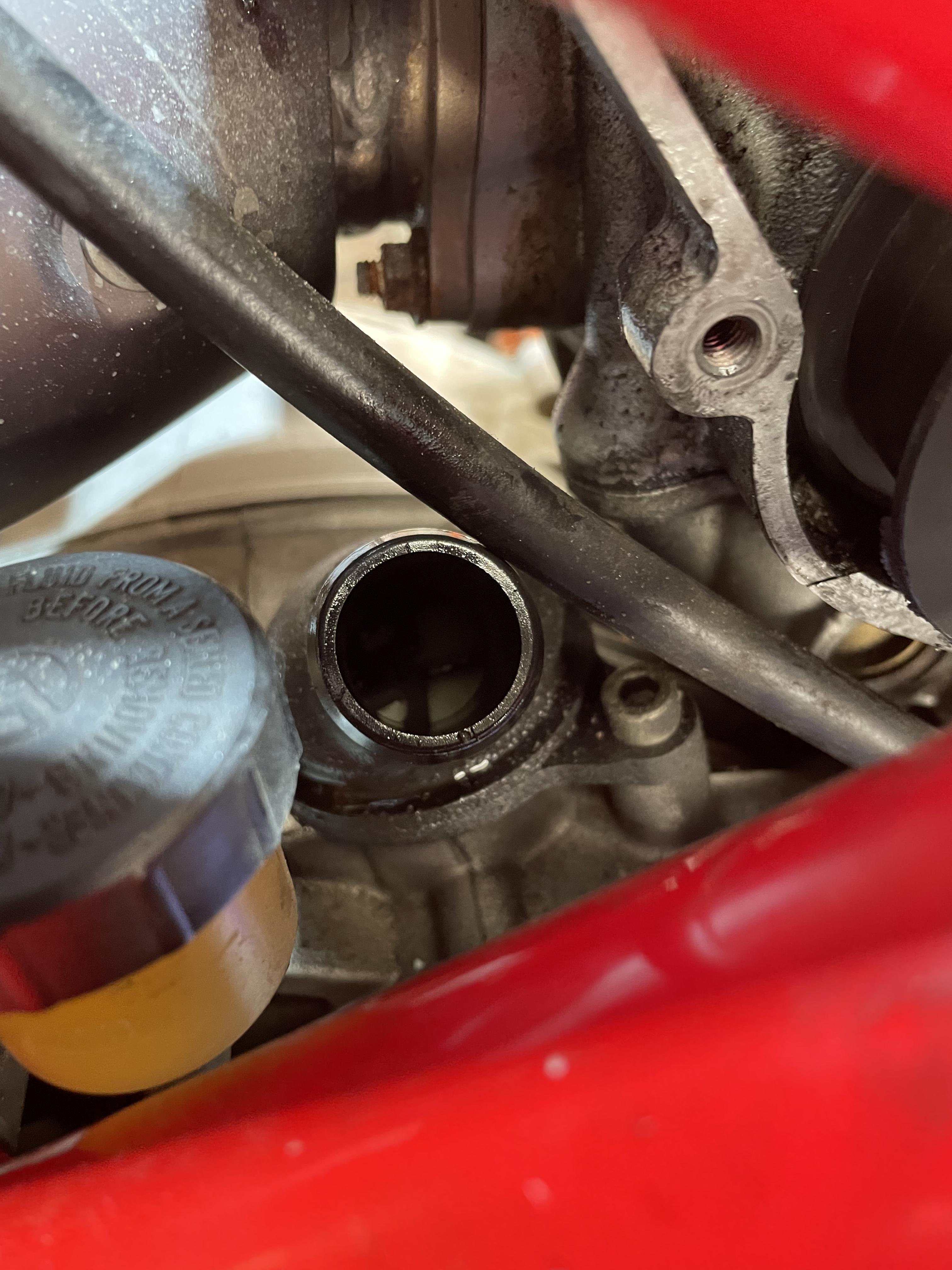

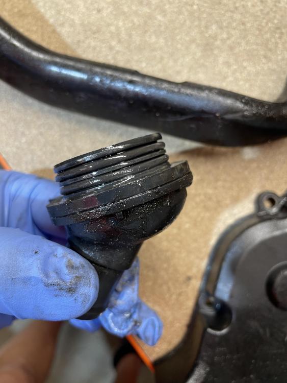

Flotter Otto Geschrieben 14. Juni 2021 Geschrieben 14. Juni 2021 Das ist mehr ein Stutzen als Ventil. Aber es ist doch einfach, mach die Karre piccobello sauber und schau nach einer Ausfahrt wie es aussieht. Aber mach Dir keine Hoffnung, wenn die Ringe hinüber sind, sind die Zylinder auch hinüber, und die Kolben dann auch. Aber das Problem löst sich nicht mit einer 15W 50. Und Vollgas im 6. bis in den Begrenzer, bei schöner Sommerwärme, da wird es heiß. Sehr heiß. Wie lange warst Du im Vollgas? ++
Gasmönki Geschrieben 14. Juni 2021 Autor Geschrieben 14. Juni 2021 Sauber machen, auffüllen und fahren schadet ja erstmal nicht. Wenn sie immer noch so viel verbraucht, versuche ich das andere Öl... Welches fahrt ihr so? Wenn die Kolbenringe wirklich im Arsch sind und ich jetzt weiter fahre kann ich doch auch nicht mehr viel mehr kaputt machen oder? Puhhh.... vielleicht 10 min insgesamt. Zieht ja immer irgendjemand raus🙄 ++
Gasmönki Geschrieben 14. Juni 2021 Autor Geschrieben 14. Juni 2021 vor 7 Minuten schrieb Flotter Otto: Das ist mehr ein Stutzen als Ventil. Aber es ist doch einfach, mach die Karre piccobello sauber und schau nach einer Ausfahrt wie es aussieht. Aber mach Dir keine Hoffnung, wenn die Ringe hinüber sind, sind die Zylinder auch hinüber, und die Kolben dann auch. Aber das Problem löst sich nicht mit einer 15W 50. Und Vollgas im 6. bis in den Begrenzer, bei schöner Sommerwärme, da wird es heiß. Sehr heiß. Wie lange warst Du im Vollgas? Ist doch so korrekt oder fehlt da irgendwas? ++
lunschi Geschrieben 14. Juni 2021 Geschrieben 14. Juni 2021 vor einer Stunde schrieb Gasmönki: Ist doch so korrekt oder fehlt da irgendwas? Nö alles gut! Mach neue O-Ringe rein und dann sollte es passen. Und ja - zu viel Öl ist schlecht bei volle Lotte weil bei hoher Drehzahl schäumt es dann wenn der Ölstand zu hoch ist und die Kurbelwelle drin rumpanscht. Und dann drückt es auch schnell mal größere Mengen aus der Gehäuseentlüftung raus. Aber bei 10 Minuten volle Pulle sollte der nicht gleich klein beigeben. Sauber machen und den Ölverbrauch beobachten. Wenn wirklich die Ringe hin sind wird er deutlich Öl fressen, auch bei gemäßigter Fahrweise. Also ich will ja jetzt keinen Ölfred hier draus machen und ja, ich weiß, Ducati kippt es auch rein aber ich würd kein 10er Öl in einem Teststretta fahren. Mindestens 15er. Kai 1 ++

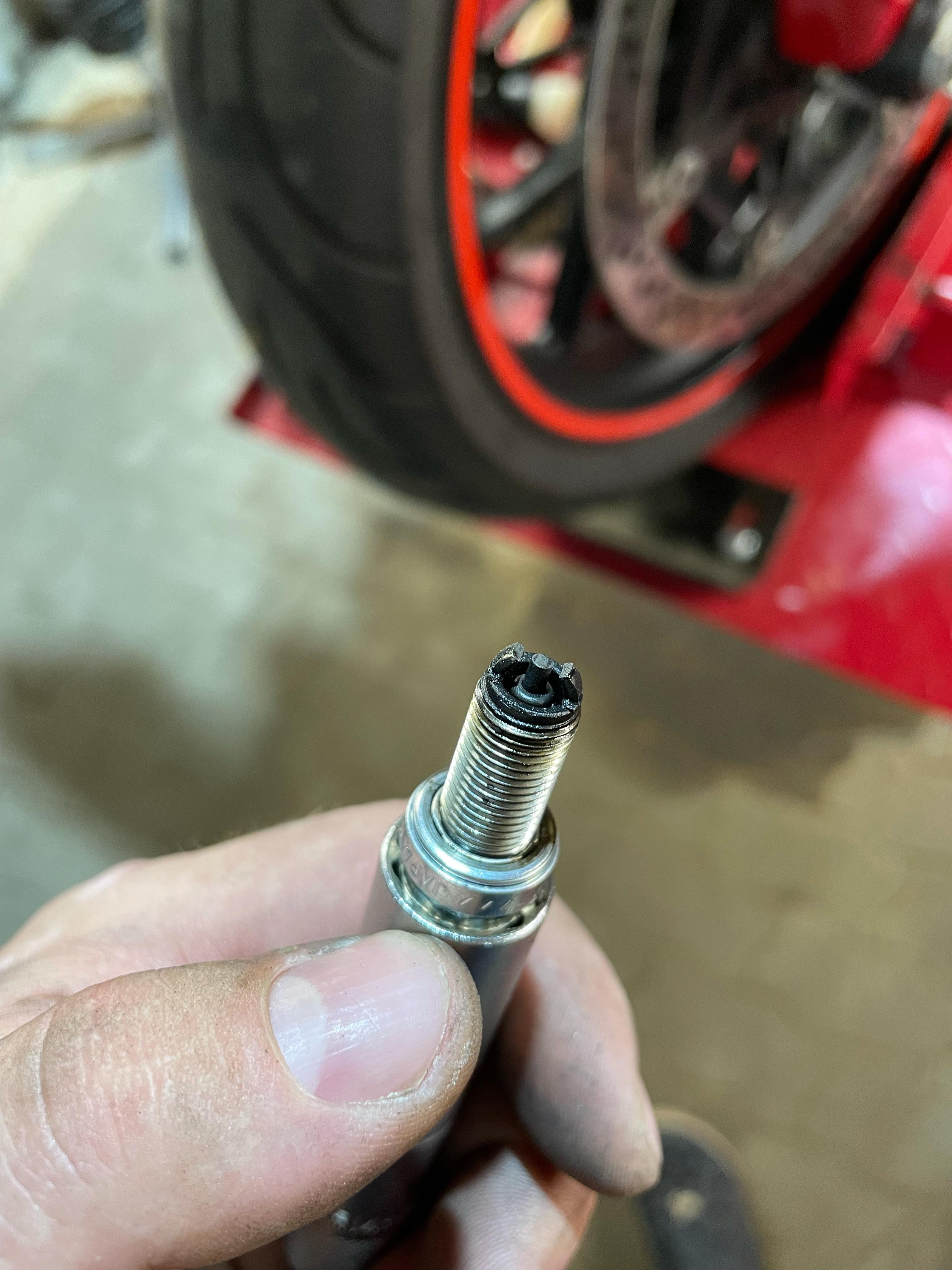

Gasmönki Geschrieben 20. Juni 2021 Autor Geschrieben 20. Juni 2021 (bearbeitet) Am 15.6.2021 um 15:42 schrieb lunschi: - Standardwert: 11÷12 bar - Mindestwert: 10 bar - max. zulässige Differenz zwischen den Zylindern: 2 bar. Schwierig dabei: der Motor soll betriebswarm sein. Außerdem soll bei der Messung die Drosselklappe vollständig geöffnet sein (Vollgas geben). Wenn Du kalt und bei geschlossener Drosselklappe misst kommt weniger raus. Kai Am 14.6.2021 um 21:33 schrieb Flotter Otto: Das ist mehr ein Stutzen als Ventil. Aber es ist doch einfach, mach die Karre piccobello sauber und schau nach einer Ausfahrt wie es aussieht. Aber mach Dir keine Hoffnung, wenn die Ringe hinüber sind, sind die Zylinder auch hinüber, und die Kolben dann auch. Aber das Problem löst sich nicht mit einer 15W 50. Und Vollgas im 6. bis in den Begrenzer, bei schöner Sommerwärme, da wird es heiß. Sehr heiß. Wie lange warst Du im Vollgas? Moin. Also erstmal kam mein Kompressionstester nicht rechtzeitig an, deswegen öl aufgefüllt (1,3l!!) bis Mitte Schauglas und ne Runde gedreht. ca. 250 km. Beim abstellen aufgefallen das wieder mehrere hundert ml fehlen! (Schauglas leer) Ab wann geht die Kontrollleuchte an? Die qualifizierten DPD Fahrer haben dann auch endlich meinen Eingang gefunden, also Kompression prüfen. Alles wieder runter und los gehts. Ich habe je Zylinder drei mal gemessen. Motor Warm laufen lassen und mit Vollgas geprüft. Stehender Zylinder 1.13,5 BAR 2. 13,6 Bar 3. 13,6 Bar Liegender Zylinder 1.12,8 Bar 2. 12,9 Bar 3. 13,0 Bar Sieht doch soweit gut aus, aber wo ist das Öl hin?!?! Ich auch keinen Spürbaren Leistungsverlust, aber die Duc rußt schwarz hinten raus wie sau! Ich habe nochmal die beiden Zündkerzen fotografiert 1. Foto stehender und 2. Foto Liegender Zylinder. Kerzen sind 250km alt! Gruß Dennis Bearbeitet 20. Juni 2021 von Gasmönki ++
Flotter Otto Geschrieben 20. Juni 2021 Geschrieben 20. Juni 2021 vor 46 Minuten schrieb Gasmönki: Motor Warm laufen lassen und mit Vollgas geprüft. Stehender Zylinder 1.13,5 BAR 2. 13,6 Bar 3. 13,6 Bar Liegender Zylinder 1.12,8 Bar 2. 12,9 Bar 3. 13,0 Bar Sieht doch soweit gut aus, aber wo ist das Öl hin?!?! Ich auch keinen Spürbaren Leistungsverlust, aber die Duc rußt schwarz hinten raus wie sau! Die Messwerte sind gut, aber schwarze Abgase liefern einen Hinweis wo das Öl hin ist...wir sind wieder bei den Kolbenringen... ++
Gasmönki Geschrieben 20. Juni 2021 Autor Geschrieben 20. Juni 2021 Ich dachte das die Kompression deutlich abnimmt, wenn die Kolbenringe hin sind? Man siehts ja auch an der Zündkerzevom liegenden Zylinder ne? ++

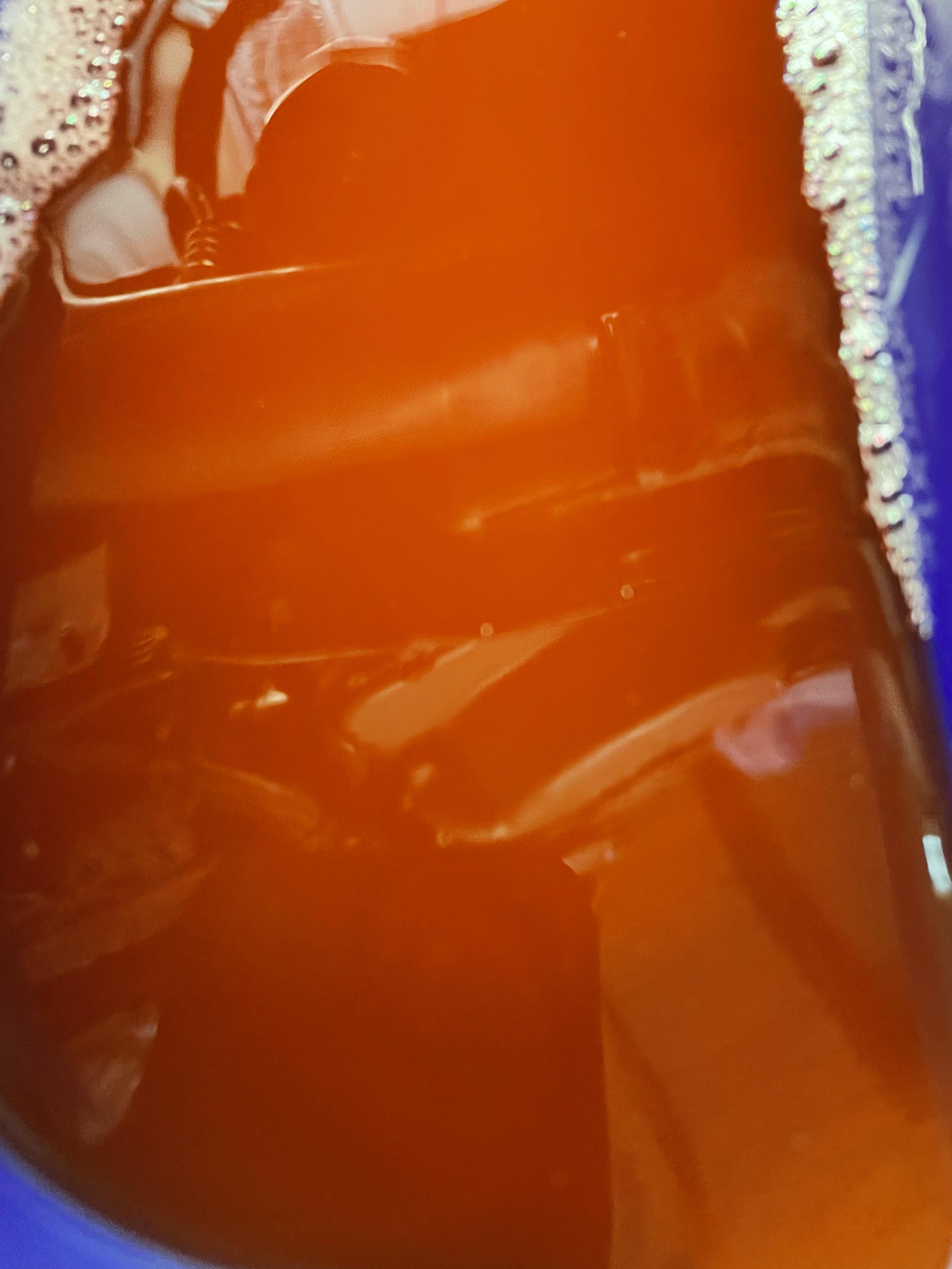

lunschi Geschrieben 21. Juni 2021 Geschrieben 21. Juni 2021 Kühlmittel sieht erstmal soweit okay aus... Ich denke da müssen doch die Köpfe runter und dann muss man weitersehen... Kai ++

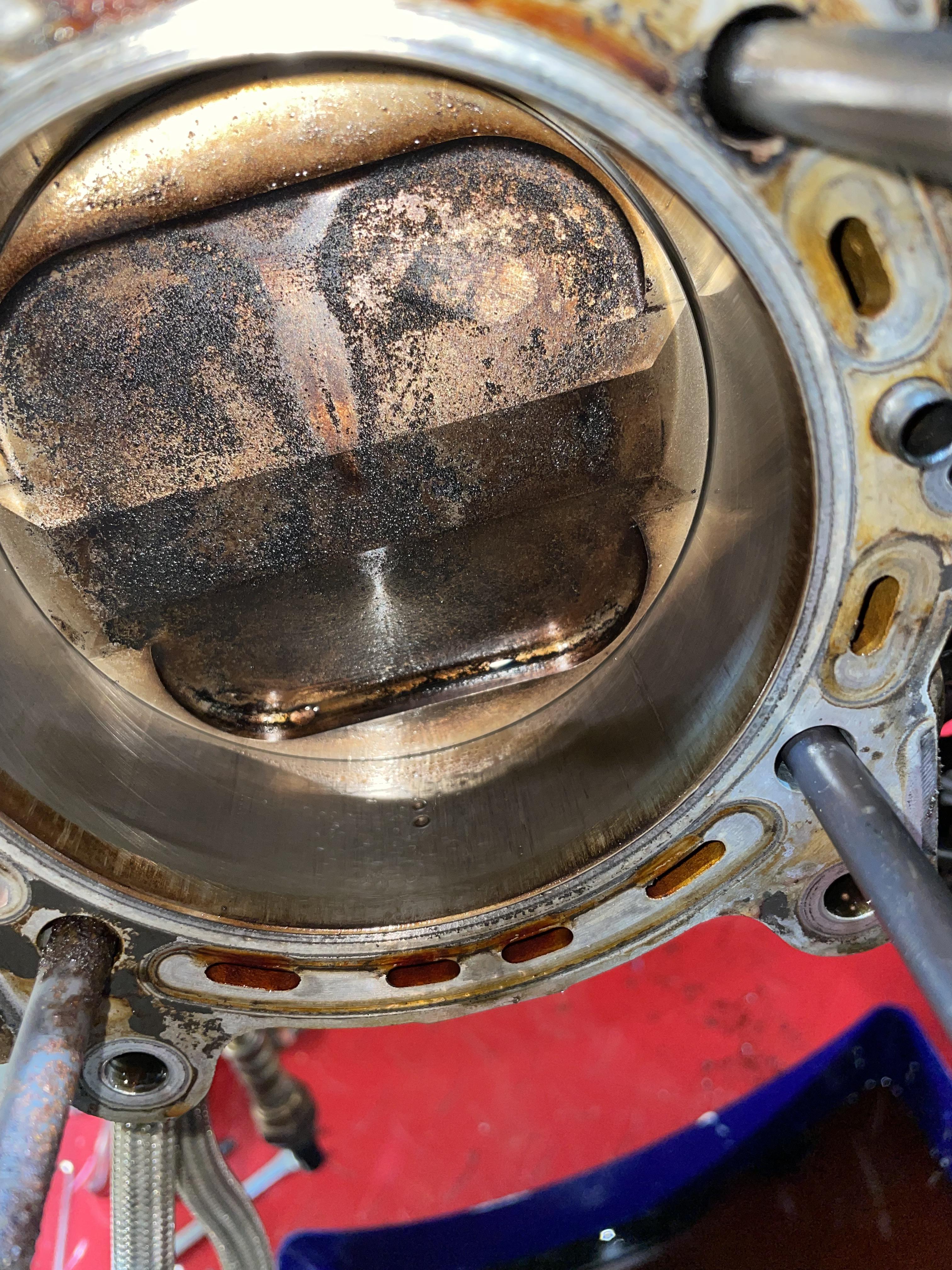

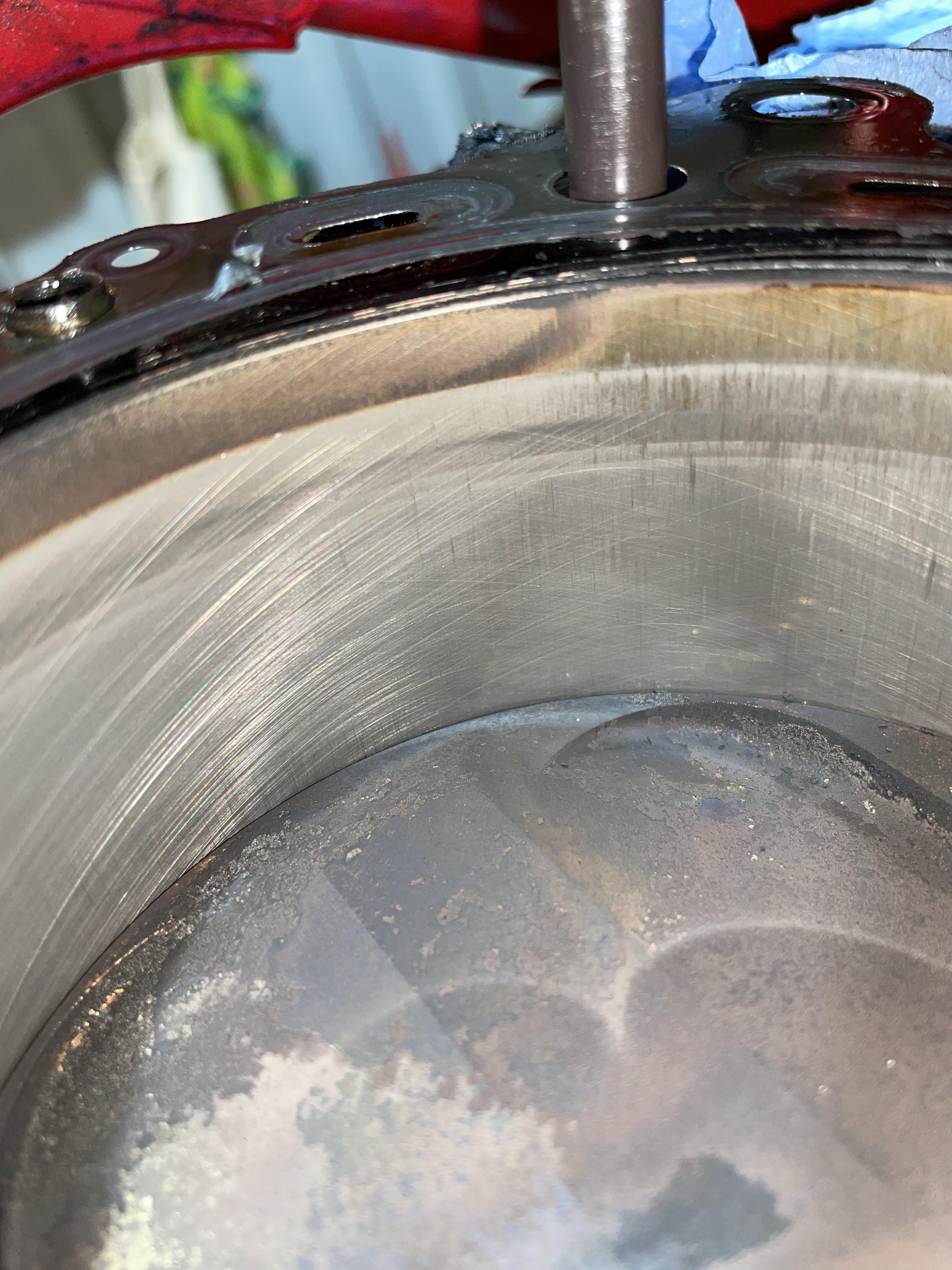

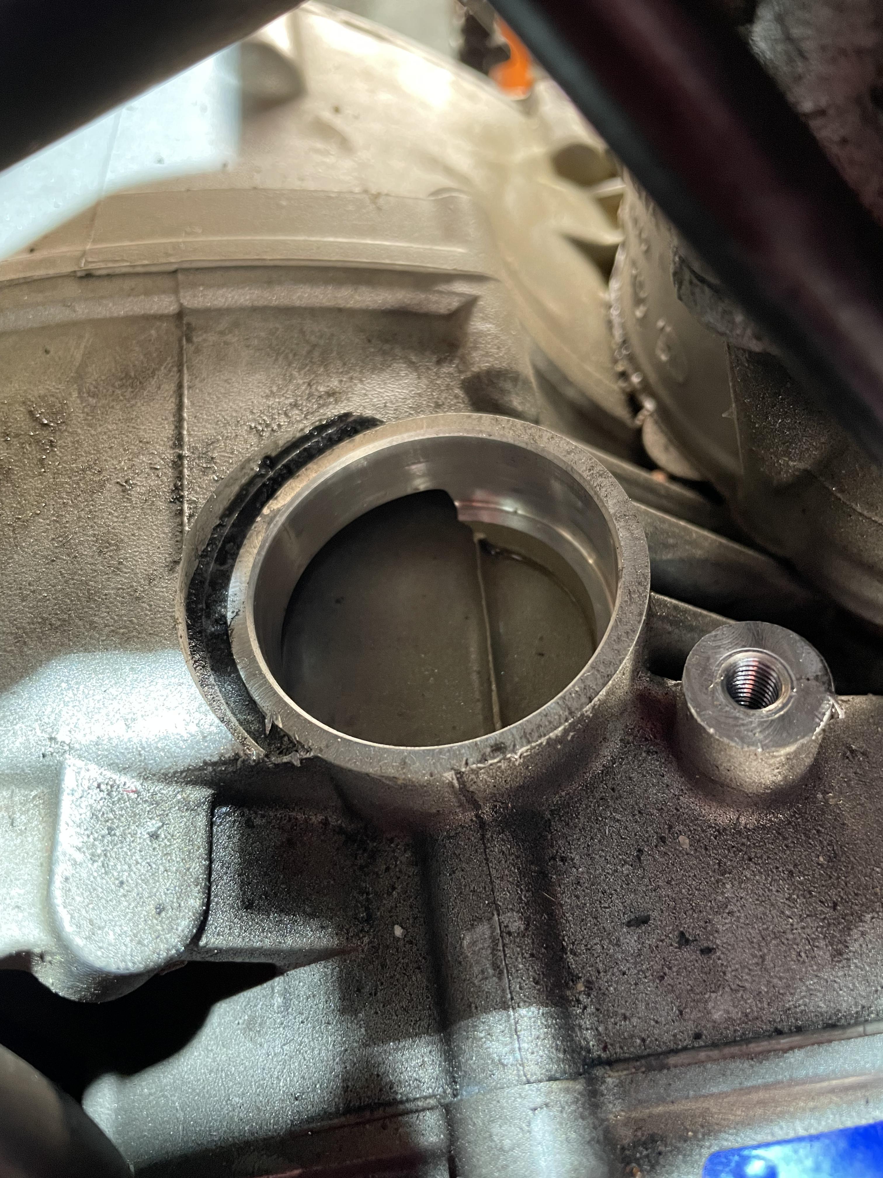

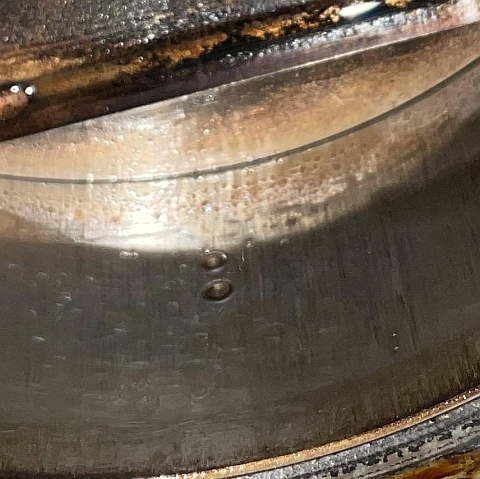

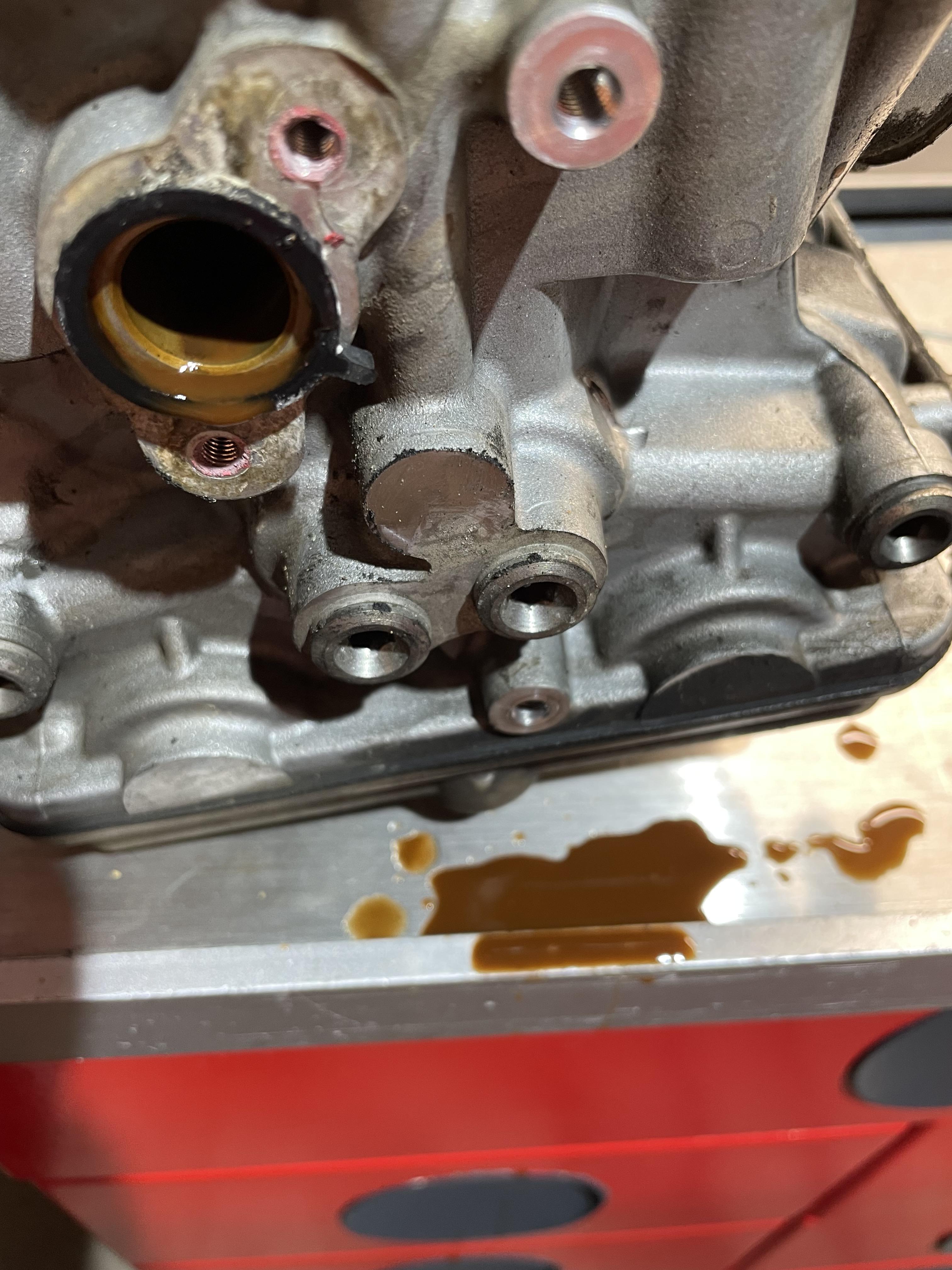

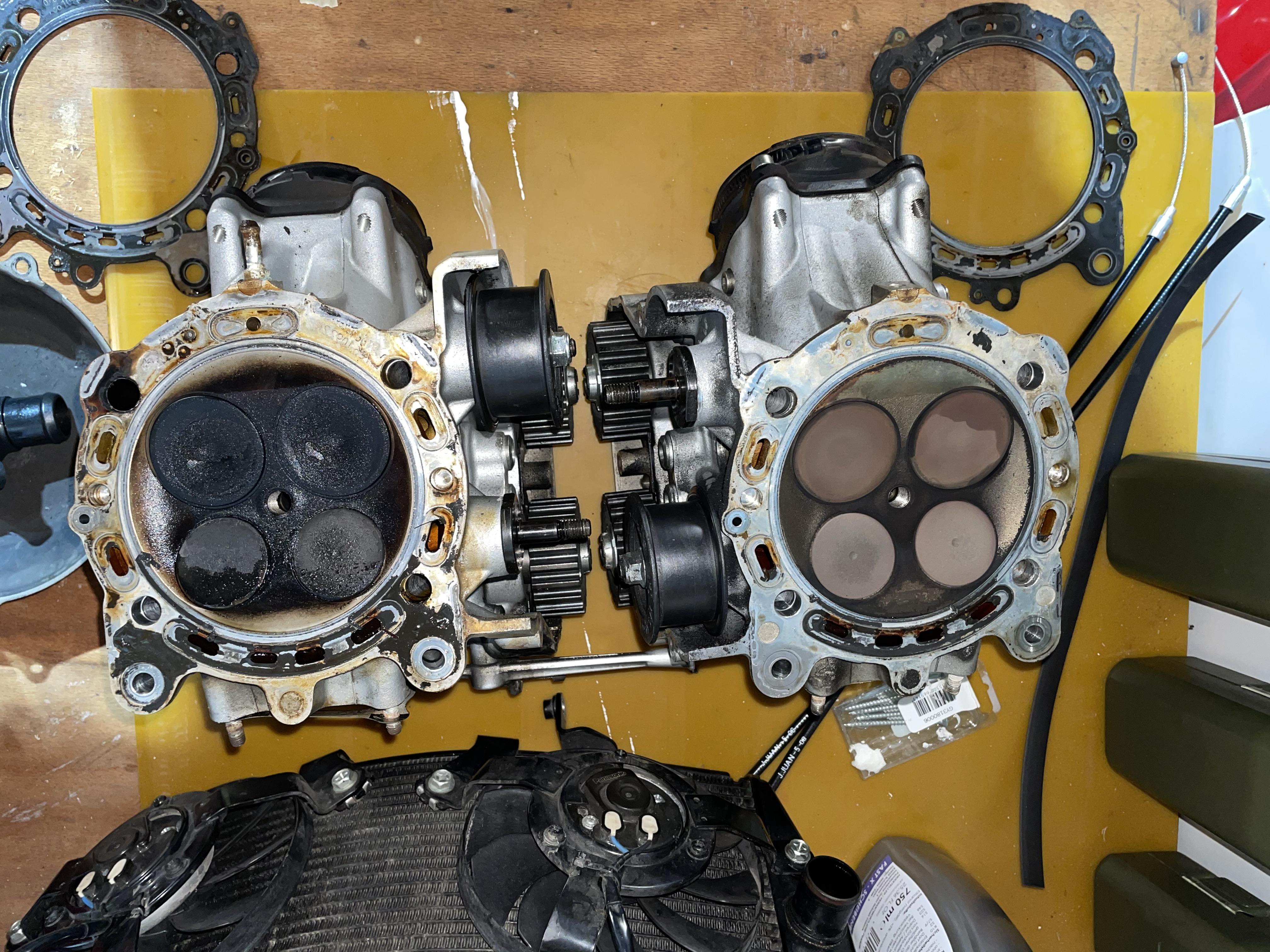

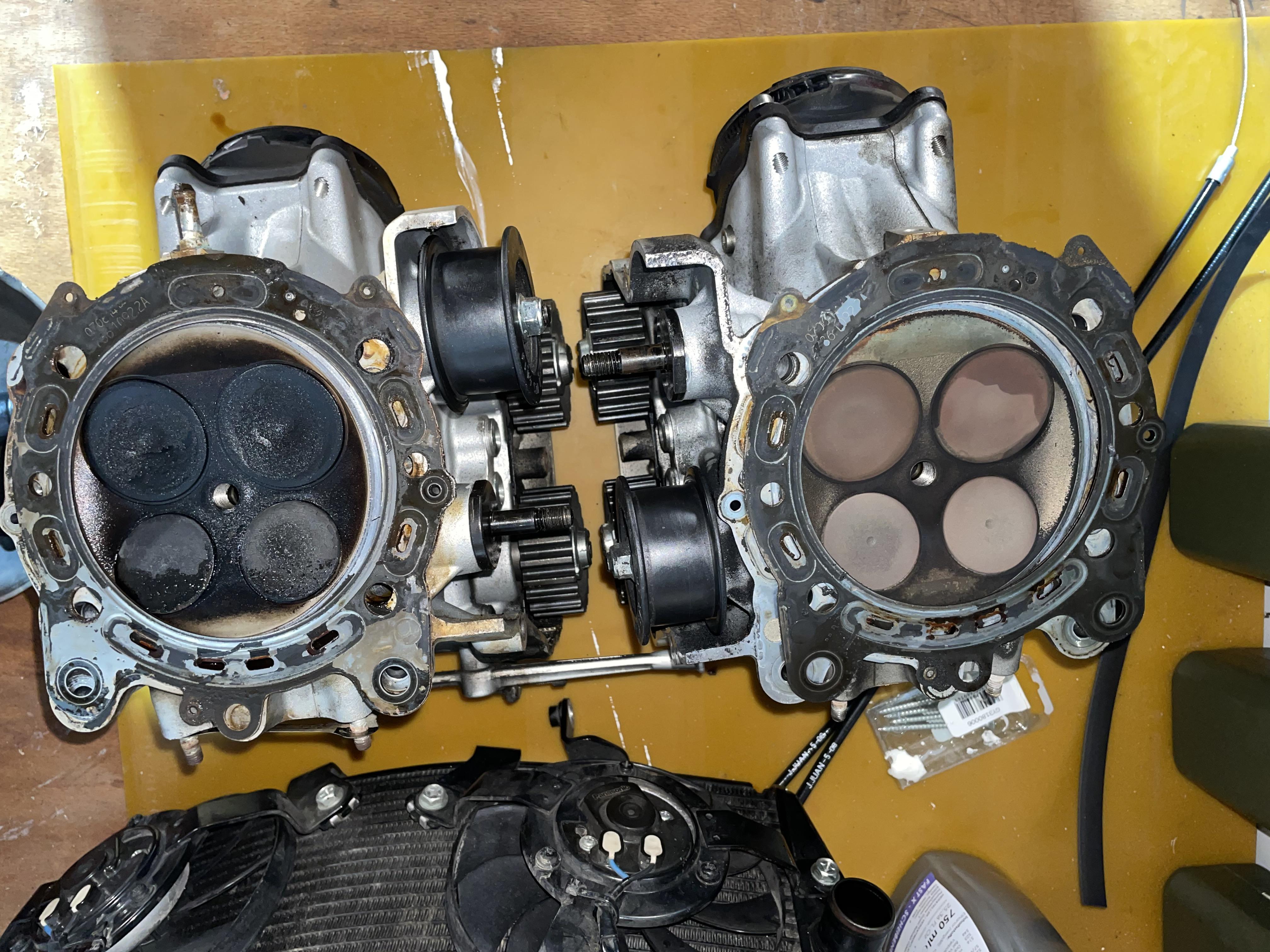

Gasmönki Geschrieben 21. Juni 2021 Autor Geschrieben 21. Juni 2021 Moin. Köpfe sind runter! 1. Bild mit Dichtung 2. Bild ohne Dichtung 3. Bild Suppe aus der Kühlung 4. Bild liegender Zylinder mit Ölfilm an der Wand 5. Bild Stehender Zylinder sieht alles gut aus. Die Kolben weisen keinen Riss auf, dafür tippe ich auf einen kaputten Kolbenring wegen dem Ölfilm im Liegenden Zylinder. Jetzt ist die Frage, neue Dichtungen rauf und wieder zusammenbauen? Kolbenringe gleich mittauschen, wegen dem Ölfilm im liegenden Zylinder? Ich habe die Möglichkeit, die Köpfe planen und reinigen zu lassen(Kostenlos über einen bekannten in einer Motorinstandsetzungsfirma). Ob der Kopf gerissen ist muss ich morgen prüfen. Dann nehme ich auch den Ventildeckel ab und schaue mir dort die Dichtungen usw. an. PS: Kann ein Moderator vielleicht das Thema oben ändern, sodass andere mit diesem Problem den Verlauf hier auch finden? Ist ja nun nicht das Ölentlüftungsventil. ++
lunschi Geschrieben 21. Juni 2021 Geschrieben 21. Juni 2021 vor einer Stunde schrieb Gasmönki: Moin. Köpfe sind runter! 1. Bild mit Dichtung 2. Bild ohne Dichtung 3. Bild Suppe aus der Kühlung 4. Bild liegender Zylinder mit Ölfilm an der Wand 5. Bild Stehender Zylinder sieht alles gut aus. Die Kolben weisen keinen Riss auf, dafür tippe ich auf einen kaputten Kolbenring wegen dem Ölfilm im Liegenden Zylinder. Jetzt ist die Frage, neue Dichtungen rauf und wieder zusammenbauen? Kolbenringe gleich mittauschen, wegen dem Ölfilm im liegenden Zylinder? Ich habe die Möglichkeit, die Köpfe planen und reinigen zu lassen(Kostenlos über einen bekannten in einer Motorinstandsetzungsfirma). Ob der Kopf gerissen ist muss ich morgen prüfen. Dann nehme ich auch den Ventildeckel ab und schaue mir dort die Dichtungen usw. an. PS: Kann ein Moderator vielleicht das Thema oben ändern, sodass andere mit diesem Problem den Verlauf hier auch finden? Ist ja nun nicht das Ölentlüftungsventil. ...na Du bist ja schnell wie die Feuerwehr... Meine 2 cent dazu: - beim stehenden Zylinder brauchst Du nicht weiter schauen. Dichtflächen reinigen, neue Dichtung verbauen und den Kopf wieder drauf. - Ducati sieht ein Nachplanen der Köpfe soweit ich weiß nicht vor da damit das Verdichtungsverhältnis unzulässig erhöht wird - gefährlich! Vielleicht aber mal die Dichtflächen auf Verzug prüfen das kann Dein Kumpel bestimmt auch. - den liegenden Zylinder würde ich vermutlich mal ziehen und schauen ob da Kolbenringe hinüber sind. Wenn ja muss der Zylinder gebürstet (mit der Honbürste) und ein neuer Satz Ringe verbaut werden - wenn das Nutenspiel der Ringe noch stimmt. - davon ab - das Kühlmittel (oder was ist das braune da?) sieht schon komisch aus. Ist da wirklich kein Öl drin? Die Dichtung / Dichtflächen würde ich mir doch noch mal seehr genau anschauen. - Waren die Kopfschrauben/Muttern alle noch richtig fest? - und doch noch mal die Köpfe und Zylinder (und den Kolben) nach Anzeichen für Risse prüfen. Hab ich zwar beim Testastretta Evo noch nie gehört aber wer weiß... Schau auch mal in die Kanäle rein ob da und/oder an den Ventilen noch was zu sehen ist. Viel Erfolg! Kai ++
lunschi Geschrieben 21. Juni 2021 Geschrieben 21. Juni 2021 Was mir gerade auffällt: der Kolben vom liegenden Zylinder... hat der nicht ziemlich in der Mitte einen senkrechten Riss? Da ist so eine senkrechte Ölkohlespur mit Auswaschung auf beiden Seiten - das würde ich mir mal seeeeehr genau anschauen... Kai ++
Gasmönki Geschrieben 21. Juni 2021 Autor Geschrieben 21. Juni 2021 vor 3 Minuten schrieb lunschi: ...na Du bist ja schnell wie die Feuerwehr... Meine 2 cent dazu: - beim stehenden Zylinder brauchst Du nicht weiter schauen. Dichtflächen reinigen, neue Dichtung verbauen und den Kopf wieder drauf. - Ducati sieht ein Nachplanen der Köpfe soweit ich weiß nicht vor da damit das Verdichtungsverhältnis unzulässig erhöht wird - gefährlich! Vielleicht aber mal die Dichtflächen auf Verzug prüfen das kann Dein Kumpel bestimmt auch. - den liegenden Zylinder würde ich vermutlich mal ziehen und schauen ob da Kolbenringe hinüber sind. Wenn ja muss der Zylinder gebürstet (mit der Honbürste) und ein neuer Satz Ringe verbaut werden - wenn das Nutenspiel der Ringe noch stimmt. - davon ab - das Kühlmittel (oder was ist das braune da?) sieht schon komisch aus. Ist da wirklich kein Öl drin? Die Dichtung / Dichtflächen würde ich mir doch noch mal seehr genau anschauen. - Waren die Kopfschrauben/Muttern alle noch richtig fest? - und doch noch mal die Köpfe und Zylinder (und den Kolben) nach Anzeichen für Risse prüfen. Hab ich zwar beim Testastretta Evo noch nie gehört aber wer weiß... Schau auch mal in die Kanäle rein ob da und/oder an den Ventilen noch was zu sehen ist. Viel Erfolg! Kai Also die Zylinderkopfdichtungen kommen soweso neu, wenn das schon mal alles runter ist. Das ist doch auch die einzige Stelle, wo sich Öl und Wasser vermischen können oder meinst du noch andere Dichtflächen/Dichtungen? Öl ist definitiv im Wasser! Die Kopfschrauben waren alle Bombenfest! Kann ich den Zylinder ziehen, wenn der Motor eingebaut ist? Mit Kanäle meinst du Ein und Auslasskanäle? ++
Gasmönki Geschrieben 21. Juni 2021 Autor Geschrieben 21. Juni 2021 vor 3 Minuten schrieb lunschi: Was mir gerade auffällt: der Kolben vom liegenden Zylinder... hat der nicht ziemlich in der Mitte einen senkrechten Riss? Da ist so eine senkrechte Ölkohlespur mit Auswaschung auf beiden Seiten - das würde ich mir mal seeeeehr genau anschauen... Kai Schaue ich mir genau an morgen. Muss nur mal schauen, wie ich die Verkrustungen wegkriege und den Kolben reinige. ++
bassman Geschrieben 21. Juni 2021 Geschrieben 21. Juni 2021 (bearbeitet) Ich vermute mal, dass das Auslassventil links, vom besagten Zylinder nicht richtig am Ventilsitz anliegt. Man hat den Eindruck, dass es evtl. auch ein wenig "schief" sitzt. Unter Umständen hat es auch den Kolben touchiert, weil in der unteren Ecke der Auslass-Ventiltasche vom Kolben eine starke Verunreinigung oder auch Druckstelle zu sehen ist. Aber wie schon geschrieben, nur eine Vermutung..... Aber eigentlich müsste es dann das andere Ventil sein, bei genauerer Betrachtung.... Bearbeitet 21. Juni 2021 von bassman ++
bassman Geschrieben 21. Juni 2021 Geschrieben 21. Juni 2021 ..und was ist das eigentlich? Eine Spiegelung? ++
Flotter Otto Geschrieben 21. Juni 2021 Geschrieben 21. Juni 2021 Gute Frage @bassman Da ist vermutlich einiges im Argen. Auseinander reißen und allem genau auf den Zahn fühlen. Stehender sieht OK aus was man auf den Bildern sieht @Gasmönki Titel habe ich geändert ++
lunschi Geschrieben 21. Juni 2021 Geschrieben 21. Juni 2021 vor 38 Minuten schrieb bassman: ..und was ist das eigentlich? Eine Spiegelung? ...sieht für mich aus als wäre da beim Abnehmen des Kopfes bissl Kühlwasser reingelaufen... Kai ++
Gasmönki Geschrieben 21. Juni 2021 Autor Geschrieben 21. Juni 2021 vor 3 Minuten schrieb Flotter Otto: Gute Frage @bassman Da ist vermutlich einiges im Argen. Auseinander reißen und allem genau auf den Zahn fühlen. Stehender sieht OK aus was man auf den Bildern sieht @Gasmönki Titel habe ich geändert Ja ich werde den Zylinder auch noch ziehen. Muss mal sehen wie ich an die Kolbenringe komme. Finde nichts darüber im Netz. @Flotter Otto ist eine 1098 keine 1198. Danke. ++
lunschi Geschrieben 21. Juni 2021 Geschrieben 21. Juni 2021 vor einer Stunde schrieb Gasmönki: Also die Zylinderkopfdichtungen kommen soweso neu, wenn das schon mal alles runter ist. Das ist doch auch die einzige Stelle, wo sich Öl und Wasser vermischen können oder meinst du noch andere Dichtflächen/Dichtungen? Öl ist definitiv im Wasser! Die Kopfschrauben waren alle Bombenfest! Kann ich den Zylinder ziehen, wenn der Motor eingebaut ist? Mit Kanäle meinst du Ein und Auslasskanäle? Ja die Dichtung wäre die Hauptverdächtige; danach kämen dann Risse im Kopf oder vielleicht auch im Zylinder in Frage. Zylinder kannst Du auch bei eingebautem Motor ziehen; gerade der liegende da kommt man noch ganz gut ran finde ich. Kanäle - ja, Ein- und Auslass. Kai ++
lunschi Geschrieben 21. Juni 2021 Geschrieben 21. Juni 2021 vor 2 Minuten schrieb Gasmönki: Ja ich werde den Zylinder auch noch ziehen. Muss mal sehen wie ich an die Kolbenringe komme. Finde nichts darüber im Netz. @Flotter Otto ist eine 1098 keine 1198. Danke. Ach so ich war irgendwie auch bei 1198... Kai ++
Gasmönki Geschrieben 21. Juni 2021 Autor Geschrieben 21. Juni 2021 (bearbeitet) vor 4 Minuten schrieb lunschi: Ja die Dichtung wäre die Hauptverdächtige; danach kämen dann Risse im Kopf oder vielleicht auch im Zylinder in Frage. Zylinder kannst Du auch bei eingebautem Motor ziehen; gerade der liegende da kommt man noch ganz gut ran finde ich. Kanäle - ja, Ein- und Auslass. Kai Jau, ich seh gerade, der ist ja nicht mal verschraubt sondern nur gesteckt. wenn ich den Zylinder ziehe muss das Öl aber runter oder ? Bearbeitet 21. Juni 2021 von Gasmönki ++
lunschi Geschrieben 21. Juni 2021 Geschrieben 21. Juni 2021 vor 8 Minuten schrieb Gasmönki: Jau, ich seh gerade, der ist ja nicht mal verschraubt sondern nur gesteckt. wenn ich den Zylinder ziehe muss das Öl aber runter oder ? Nein so hoch ist der Ölpegel nicht da würde die Kurbelwelle ja ständig im Öl rumpantschen... Einfach ziehen... Kai ++
Gasmönki Geschrieben 21. Juni 2021 Autor Geschrieben 21. Juni 2021 vor 2 Minuten schrieb lunschi: Wenn Ich Dir eine ISO mit dem Handbuch gebe kannst Du damit was anfangen? Kai Ich versuche es. ++
