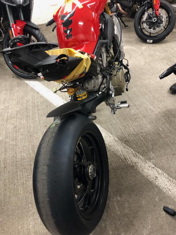

t_s_o Geschrieben 26. Mai 2021 Geschrieben 26. Mai 2021 So, Jungs und die 2 MĂ€dels hier đ Ein paar wollten ja die Story hier etwas verfolgen. Heute habe ich die Basis der neuen Rennsau abgeholt. V4S Model 2021. Was ich nicht mache ist, alles auf Hochglanz und sonst (fĂŒr mich) sinnlosen Umbauten. Es wird alles rein auf Funktion und am Ende des Tages auf Zeiten ausgelegt. Zeug dessen Potential ich nicht heben kann, wird auch nicht verbaut đ€š. Ausnahme, die Verkleidung. Hier gibts natĂŒrlich ganz dem Grundsatz kein Carbon sondern eine MotoXPRicambi. Details dazu kommen noch, soll Mitte Juni geliefert werden. Ein GroĂteil der Umbauten werde ich nicht persönlich machen, habe ein gutes All-In Paket mit dem HĂ€ndler vereinbart. Dieses WE verbaue ich die Rastenanlage (Ducati/Rizoma) und den Quickshifter von Translogic mit Umkehrschaltung. NĂ€chste Woche geht es dann fĂŒr 4 Tage nach SĂŒdtirol und ich versuche in der Zeit meine richtige Rastenposition zu finden. Am 14/15.06 geht sie dann in die Werkstatt zum GroĂumbau. Details folgen dann noch.  Die originalen Teile (Verkleidung/Spiegel/Licht, etc) werde ich Mitte Juni dann hier einstellen. Da es ein one-Way Umbau wird.    9 ++
SiLEnZeR Geschrieben 26. Mai 2021 Geschrieben 26. Mai 2021 vor 4 Minuten schrieb t_s_o: So, Jungs und die 2 MĂ€dels hier đ Ein paar wollten ja die Story hier etwas verfolgen. Heute habe ich die Basis der neuen Rennsau abgeholt. V4S Model 2021. Was ich nicht mache ist, alles auf Hochglanz und sonst (fĂŒr mich) sinnlosen Umbauten. Es wird alles rein auf Funktion und am Ende des Tages auf Zeiten ausgelegt. Zeug dessen Potential ich nicht heben kann, wird auch nicht verbaut đ€š. Ausnahme, die Verkleidung. Hier gibts natĂŒrlich ganz dem Grundsatz kein Carbon sondern eine MotoXPRicambi. Details dazu kommen noch, soll Mitte Juni geliefert werden. Ein GroĂteil der Umbauten werde ich nicht persönlich machen, habe ein gutes All-In Paket mit dem HĂ€ndler vereinbart. Dieses WE verbaue ich die Rastenanlage (Ducati/Rizoma) und den Quickshifter von Translogic mit Umkehrschaltung. NĂ€chste Woche geht es dann fĂŒr 4 Tage nach SĂŒdtirol und ich versuche in der Zeit meine richtige Rastenposition zu finden. Am 14/15.06 geht sie dann in die Werkstatt zum GroĂumbau. Details folgen dann noch.  Die originalen Teile (Verkleidung/Spiegel/Licht, etc) werde ich Mitte Juni dann hier einstellen. Da es ein one-Way Umbau wird.    Wenn du am Ende des Tages auf Zeiten ausgelegt bist ..... wer fĂ€hrt denn dann die Maschine đ 5 ++
t_s_o Geschrieben 26. Mai 2021 Autor Geschrieben 26. Mai 2021 vor 2 Minuten schrieb SiLEnZeR: Wenn du am Ende des Tages auf Zeiten ausgelegt bist ..... wer fĂ€hrt denn dann die Maschine đ Damit meine ich ja Rundenzeiten đ€Šđ»ââïž Und die habe ich nicht vor als Jogger zu machen đđ ++
Leitwolf Geschrieben 26. Mai 2021 Geschrieben 26. Mai 2021 Na da bin ich mal gespannt was du aus ihr zauberst! Aber die Rasten passen schon mal nicht in deine Beschreibung. Die Rizomaanlage ist teurer Schrott! Bis auf die Einstellmöglichkeiten hat sie keinen Vorteil zu den original Rasten. Da dort nichts ordentlich gelagert ist, wackelt alles wie original. Auf die Verkleidung bin ich aber gespannt. 2 ++
t_s_o Geschrieben 26. Mai 2021 Autor Geschrieben 26. Mai 2021 vor 9 Minuten schrieb Leitwolf: Na da bin ich mal gespannt was du aus ihr zauberst! Aber die Rasten passen schon mal nicht in deine Beschreibung. Die Rizomaanlage ist teurer Schrott! Bis auf die Einstellmöglichkeiten hat sie keinen Vorteil zu den original Rasten. Da dort nichts ordentlich gelagert ist, wackelt alles wie original. Auf die Verkleidung bin ich aber gespannt. Die waren ein SchnĂ€ppchen đđ Wenn die mir nicht passen fliegen die halt wieder runter und es kommt was anderes drauf. Und da ich eh mit den Moonboots von Daytona fahre, merke ich sowas wahrscheinlich gar nicht. đ€· 2 ++

t_s_o Geschrieben 27. Mai 2021 Autor Geschrieben 27. Mai 2021 So, heute die ersten Umbauten. QS und Rastenanlage. Mit der Rastenanlage auf Position 5 gewann ich 1cm nach unten auf Rastenhöhe. Gleich ist die Spannung in der Kniekehle weg. Muss das jetzt ml Probefahren. .  1 ++

t_s_o Geschrieben 14. Juni 2021 Autor Geschrieben 14. Juni 2021 Servus, Maschine ging heute gestrippt in die Werkstatt. Ein Thema ist, bei dem 2021 Modell kann man wohl das Aktivkohlesystem nicht rauswerfen. So zumindest der Mech, checken das aber noch mal. Das natĂŒrlich zum kotzen⊠ Als ich gestern die Frontverkleidung entfernt hatte (ist ja meine erste Pani) konnte ich mal den Ansaugstutzen von Moko anhalten. Das Thema ist jetzt, der wird an der schwarzen Innenverkleidung befestigt. Tja, da ich den groĂen H2O KĂŒhler verbauen lasse, werden diese zwei Punkte wohl fehlen, oder???? So richtige Fotos von der Stelle gibt es ja leider nicht. Kann das mal jemand checken bitte? Achja, und eines ist auch klar. Termine und MotoXPRicambi sind zwei inkompatible Dinge. Kotzt mich auch an⊠  ++

t_s_o Geschrieben 22. Juni 2021 Autor Geschrieben 22. Juni 2021 So es gibt FortschritteâŠ. Diese Woche soll wohl die passende Akra (4 statt 2 Lamda) kommen. Aktuell ist sie nur grob mal zusammen gesetzt und Kabel verlegt. DrauĂen ist: ABS vorne SekundĂ€rluftsystem und AktivKohlesystem Alle ollen Plastikteile weg Unten am Zylinder den Tank mit Hitzeschutz verklebt   4 ++
