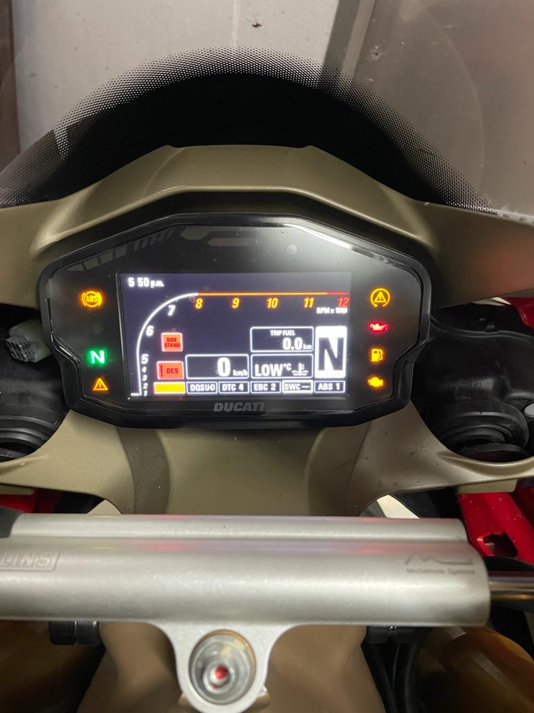

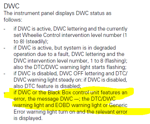

turbostef Geschrieben 25. Mai 2021 Geschrieben 25. Mai 2021 Hatte gestern Ausgangs Spitzkehre Hockenheim GP Kurs ziemlich starke Wheelieneigung und v.a. ist das Vorderrad permanent gestiegen und es hat m.E. nicht runtergeregelt. Musste vom Gas gehen, um nicht senkrecht zu fahren. 2. Gang Übersetzung 15/41 Geweihe / IMU Originalposition Im Dash im Race Display hat die WC "---" gezeigt statt einer Zahl Bei TC stand zB "4" Ich habe die WC dann immer weiter von 4 auf 6 höher gestellt und trotzdem wurde es nicht besser. Im Menü steht dann aber trotzdem "6" "oder "4". Nur im Race Display steht "---" Irgendjemand eine Ahnung, was das sein könnte? ++

turbostef Geschrieben 25. Mai 2021 Autor Geschrieben 25. Mai 2021 Ich werde mal die Fehlermeldungen im Dash abfotografieren und nochmals in der Betriebsanleitung lesen. ++

DaRio Geschrieben 26. Mai 2021 Geschrieben 26. Mai 2021 DES ist doch ne Fehlermeldung vom Fahrwerk! Also Gabel, Federbein oder Lenkungsdämpfer??? ++
turbostef Geschrieben 26. Mai 2021 Autor Geschrieben 26. Mai 2021 vor 5 Stunden schrieb DaRio: DES ist doch ne Fehlermeldung vom Fahrwerk! Also Gabel, Federbein oder Lenkungsdämpfer??? Das muss man auch mal prüfen..... Ich fahre eine Ducati Panigale 1299 W W steht für Weihnachtsbaum ohne das alles wäre ich bestimmt 10 Sekunden schneller und wäre in einem Moto GP Team 1 ++
lucky7 Geschrieben 26. Mai 2021 Geschrieben 26. Mai 2021 Stefanos, schau dir mal die Stecker des elektronischen Fahrwerks an an der Gabel und am Federbein, wenn die nicht korrekt sitzen dann hast gleich mal den DES Fehler. Oder wie @lunschi schon schrub der Sensorring vorne bzw. der Abnehmer vorne oder hinten nicht korrekt eingestellt, defekt ...... oder das Rad verkehrt rum eingebaut, auch schon probiert. (bin damit die schnellste Runde des Wochenendes gefahren weil die TC nicht funktioniert hat. ) 3 ++
idaka Geschrieben 26. Mai 2021 Geschrieben 26. Mai 2021 Wenn ich mir das Bild so ansehe: Dein ABS ist hin Dein Leerlauf auch Der Öldruck ist komplett im Orsch Der Tank ist schon wieder leer Der Motor ist auch hin Und das wichtigste: Es ist dem Bock zu kalt. Ernste Gesichter in der Werkstatt.... 😂 4 ++
turbostef Geschrieben 26. Mai 2021 Autor Geschrieben 26. Mai 2021 vor 39 Minuten schrieb idaka: Wenn ich mir das Bild so ansehe: Dein ABS ist hin Dein Leerlauf auch Der Öldruck ist komplett im Orsch Der Tank ist schon wieder leer Der Motor ist auch hin Und das wichtigste: Es ist dem Bock zu kalt. Ernste Gesichter in der Werkstatt.... 😂 Das war im Stand mit Motor aus du Spezialist 2 ++
