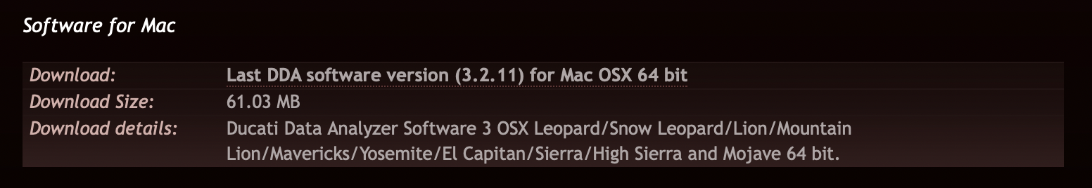

9to10 Geschrieben 12. Mai 2021 Geschrieben 12. Mai 2021 vor 17 Minuten schrieb markfast: Hi, eine echte MacOS Software gibt es nicht. Hilft nur der Weg über Parallels oder ähnlichem. Viele Grüsse Markus soso.... 2 ++
Sushi Geschrieben 12. Mai 2021 Geschrieben 12. Mai 2021 vor 3 Stunden schrieb 10Ducati98: eine Software für den Mac gibt. IPad ja klar, habe ich auch auf meinem Mac laufen. Funzt wunderbar. Um diese runterzuladen darfst du allerdings nicht mit einer GMX E-Mail Adresse kommen. Diese Funktioniert nicht. Das wiederum hat nichts mit dem Mac zu tun. Einfach auf Prosa anmelden, Software runter laden und gut. LG Sascha ++
timd Geschrieben 12. Mai 2021 Geschrieben 12. Mai 2021 Das Problem ist halt, das das aktuelle MacOS (Big Sur) nicht unterstützt wird - auf Nachfragen bei Prosa, ob das in der Planung ist, kommt keine Antwort. ++
Sushi Geschrieben 12. Mai 2021 Geschrieben 12. Mai 2021 ok, das wusste ich nicht, ich arbeite noch mit Catalina 10.15.5, und damit läufts. Ich bekam von Prosa auch nie eine Antwort. Die scheinen etwas hochnäsig zu sein. ++
9to10 Geschrieben 13. Mai 2021 Geschrieben 13. Mai 2021 vor 9 Stunden schrieb timd: Das Problem ist halt, das das aktuelle MacOS (Big Sur) nicht unterstützt wird - auf Nachfragen bei Prosa, ob das in der Planung ist, kommt keine Antwort. Wenn du es vor Big Sur installiert hattest und auf Big Sur upgedated, dann läufts auch weiterhin. Nur eine Neuinstallation lässt Big Sur nicht zu. ++
timd Geschrieben 13. Mai 2021 Geschrieben 13. Mai 2021 vor 51 Minuten schrieb 9to10: Wenn du es vor Big Sur installiert hattest und auf Big Sur upgedated, dann läufts auch weiterhin. Nur eine Neuinstallation lässt Big Sur nicht zu. Top! Bei mir ist‘s leider die falsche Reihenfolge…😔 ++
9to10 Geschrieben 13. Mai 2021 Geschrieben 13. Mai 2021 vor 27 Minuten schrieb timd: Top! Bei mir ist‘s leider die falsche Reihenfolge…😔 I know. Leider. Auf meinem neunen MacBook verweigert Apple die Installation ++
markfast Geschrieben 13. Mai 2021 Geschrieben 13. Mai 2021 vor 14 Stunden schrieb 9to10: soso.... das passiert in meiner geistigen Umnachtung, weil ich es selbst unter Catalina benutze und es mit Big Sur nicht zum laufen gebracht habe. Danke fürs Richtig stellen. 1 ++
bu2tler Geschrieben 13. Mai 2021 Geschrieben 13. Mai 2021 vor 1 Stunde schrieb 9to10: I know. Leider. Auf meinem neunen MacBook verweigert Apple die Installation Bei mir geht das unter 11.2.3 🤔 ++
9to10 Geschrieben 13. Mai 2021 Geschrieben 13. Mai 2021 vor 3 Stunden schrieb bu2tler: Bei mir geht das unter 11.2.3 🤔 hab ich vorher mal probiert - tut es nicht bei mir 🤷♂️ ++
