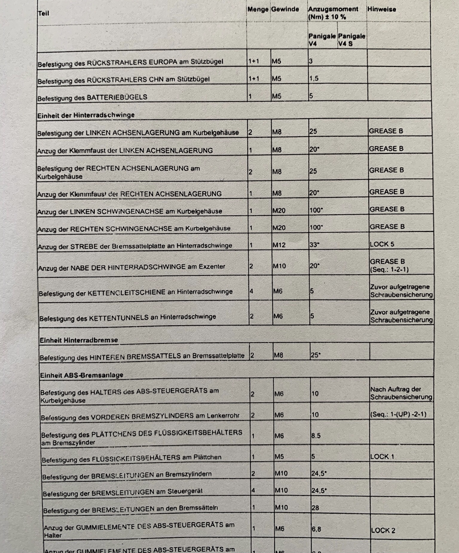

kuehli Geschrieben 7. Mai 2021 Geschrieben 7. Mai 2021 Hallo, kurze Frage, mit welchem Drehmoment müssen die beiden Klemmschrauben vom Exzenter (fürs Kettenspannen) angezogen werden? Laut Suche im Panigale Forum 25 NM bzw. 30 - 32 NM... Was ist richtig? Danke und LG ++
Handstreich Geschrieben 7. Mai 2021 Geschrieben 7. Mai 2021 ...schau mal hier rein. Streetfighter V4 NM.pdf 2 ++
redwing Geschrieben 7. Mai 2021 Geschrieben 7. Mai 2021 vor 4 Stunden schrieb kuehli: Hallo, kurze Frage, mit welchem Drehmoment müssen die beiden Klemmschrauben vom Exzenter (fürs Kettenspannen) angezogen werden? Laut Suche im Panigale Forum 25 NM bzw. 30 - 32 NM... Was ist richtig? Danke und LG 20 Nm ist das korrekte Anzugsdrehmoment für die Exzenterschrauben. ++
Revan Geschrieben 7. Mai 2021 Geschrieben 7. Mai 2021 Wo kommen jetzt 20Nm her? Hab bisher auch immer 25 gelesen ++
Handstreich Geschrieben 7. Mai 2021 Geschrieben 7. Mai 2021 vor 4 Stunden schrieb Handstreich: ...schau mal hier rein. Streetfighter V4 NM.pdf 160 kB · 11 downloads ...diese Angaben waren aus dem Online Händlerwerkstatthandbuch für die Panigale V4 ++
redwing Geschrieben 7. Mai 2021 Geschrieben 7. Mai 2021 Diesen Auszug habe ich als Grundlage. Es würde mich wundern, wenn die Anzugsdrehmomente zwischen Panigale und SF unterschiedlich wären. Andererseits ist es wahrscheinlich egal, ob nun 20 oder 25Nm. Vielleicht aber auch eine Reaktion auf zu warm werdende Hinterachsen. ++
bu2tler Geschrieben 7. Mai 2021 Geschrieben 7. Mai 2021 Es gab für die Panigale v4 eine technische Änderung auf 20 Nm. ++
adi1204 Geschrieben 7. Mai 2021 Geschrieben 7. Mai 2021 vor einer Stunde schrieb redwing: Vielleicht aber auch eine Reaktion auf zu warm werdende Hinterachsen. Genau deswegen geändert auf 20Nm. ++
