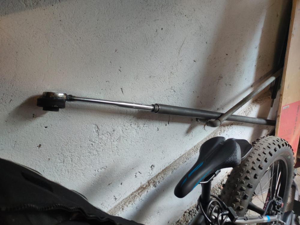

kv21 Geschrieben 24. Juni 2023 Autor Geschrieben 24. Juni 2023 (bearbeitet) Also bis jetzt habe ich immer diese Spezialnuss und einen 1/2Zoll Stecknusseinsatz und Verlängerung verwendet. Auf die Bremse steigen und einen Keil unter das Hinterrad. Dann ging das immer auf. Bis heute! Jetzt habe ich den 1/2 Zoll Stecknusseinsatz abgerissen. Ich muss mir am Montag das Teil neu kaufen. Ich überlege aber ob ich das mit einen Schlagschrauber aufschraube. Oder ist das keine so gute Idee? Bearbeitet 24. Juni 2023 von kv21 ++
Janis Geschrieben 24. Juni 2023 Geschrieben 24. Juni 2023 Stahlnuss und Schlagschrauber zum lösen geht prima. Bissel Kupferpaste ans Gewinde. Nur ans Gewinde, nicht an den Konus. ++
Duke Geschrieben 24. Juni 2023 Geschrieben 24. Juni 2023 vor einer Stunde schrieb kv21: Also bis jetzt habe ich immer diese Spezialnuss und einen 1/2Zoll Stecknusseinsatz und Verlängerung verwendet. Auf die Bremse steigen und einen Keil unter das Hinterrad. Dann ging das immer auf. Bis heute! Jetzt habe ich den 1/2 Zoll Stecknusseinsatz abgerissen. Ich muss mir am Montag das Teil neu kaufen. Ich überlege aber ob ich das mit einen Schlagschrauber aufschraube. Oder ist das keine so gute Idee? ½ Zoll hab ich auch schon an der Duc zerstört. Ich nehme nur noch ¾ Zoll egal ob für die Nuss, den Hebel oder Schlagschrauberaufnahme. Das hält stand, seit Jahren. 2 ++

Jochen M. Geschrieben 27. Juni 2023 Geschrieben 27. Juni 2023 Besorgt euch so was von Gedore. Damit bekommt man die 55er Muttern ganz easy auf. 1 ++
Leitwolf Geschrieben 28. Juni 2023 Geschrieben 28. Juni 2023 vor 6 Stunden schrieb Jochen M.: Besorgt euch so was von Gedore. Damit bekommt man die 55er Muttern ganz easy auf. Wenn dich die Hinterradmutter nicht mag, dann lacht die auch über so einen Knüppel. Hatten selbst mit einer 2m Verlängerung mal verloren. Seit dem, großer Schlagschrauber mit entsprechender Nuss und gut is. 2 ++
Hi.Kai Geschrieben 28. Juni 2023 Geschrieben 28. Juni 2023 vor 2 Stunden schrieb Leitwolf: Wenn dich die Hinterradmutter nicht mag, dann lacht die auch über so einen Knüppel. Hatten selbst mit einer 2m Verlängerung mal verloren. So sieht das aus 😉 Ich hab beim letzten mal lösen, der 3/4" Umschaltknarre den Hals umgedreht. vor 2 Stunden schrieb Leitwolf: entsprechender Nuss Welche hält ? Oder steht die schon hier irgendwo ? ++
Leitwolf Geschrieben 28. Juni 2023 Geschrieben 28. Juni 2023 vor einer Stunde schrieb Hi.Kai: So sieht das aus 😉 Ich hab beim letzten mal lösen, der 3/4" Umschaltknarre den Hals umgedreht. Welche hält ? Oder steht die schon hier irgendwo ? Steht schon irgendwo. @StoniSFV4 hat glaube ich was dazu geschrieben. ++
