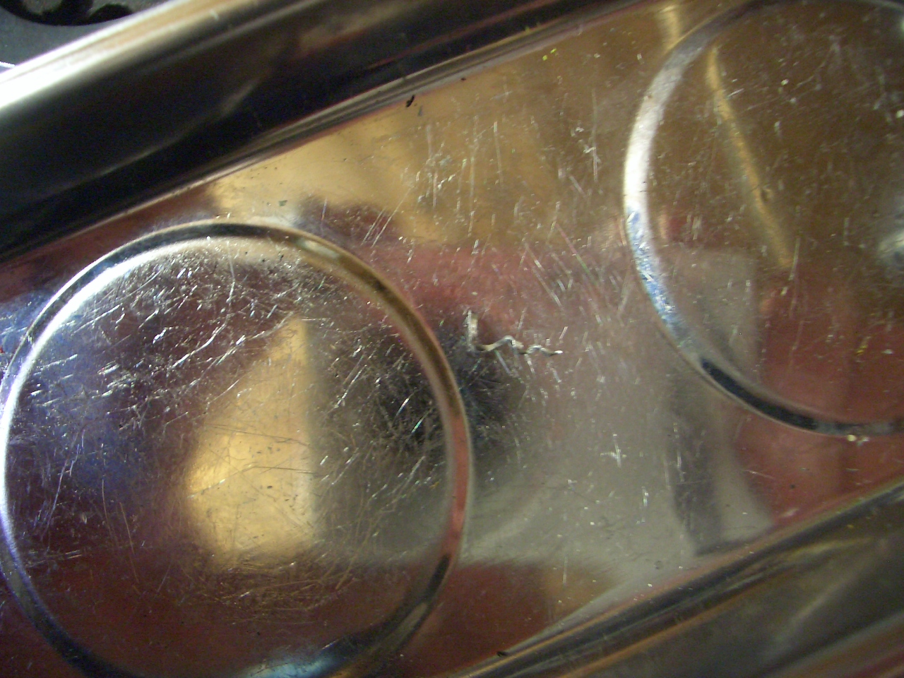

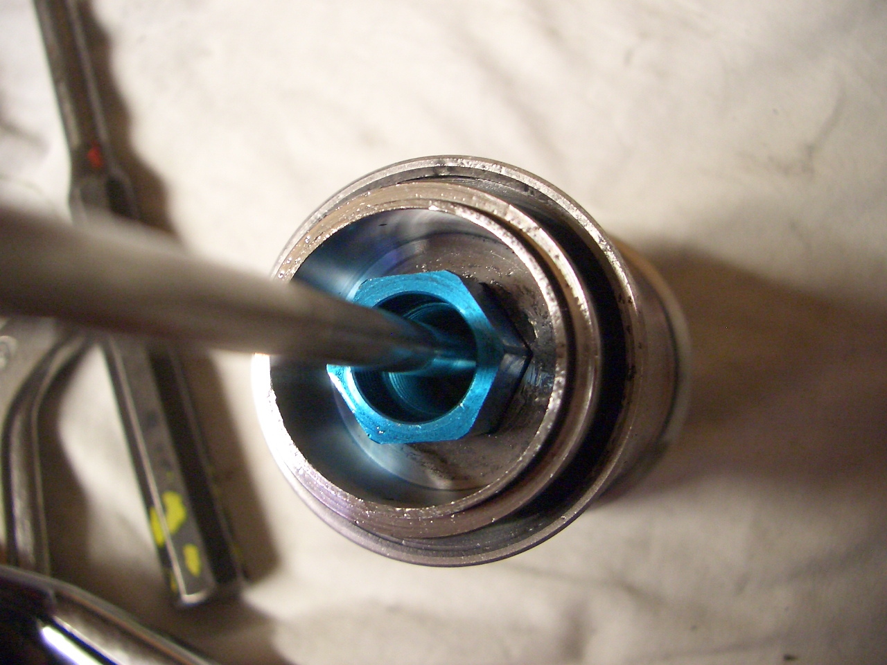

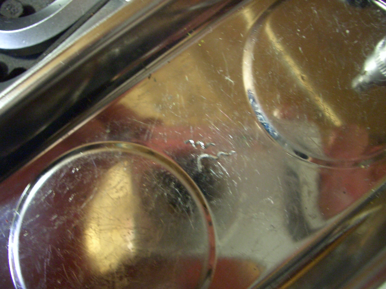

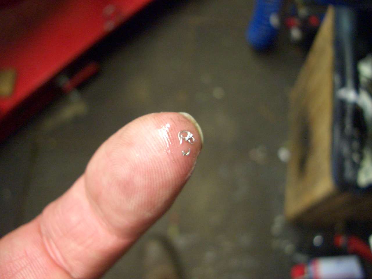

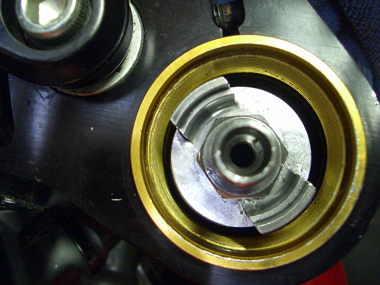

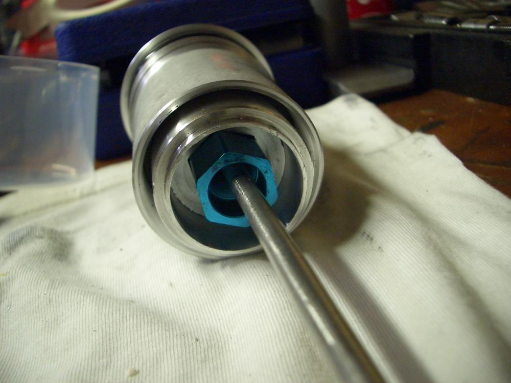

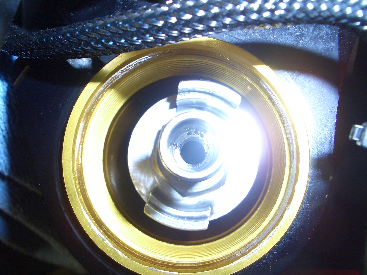

kettcarkalle Geschrieben 1. Mai 2021 Geschrieben 1. Mai 2021 Ich habe heute noch mal meine Gabel geöffnet und was musste ich sehen, Späne in der Gabel. Kleine Späne Partikel auch in der Kolbenstange. Super wenn die dann unten an der Nadel liegen! Auf der linken Seite war erst nicht so viel zu sehen. Nach dem aufschrauben des Gabeldeckels auf der linken Seite kamen aber auch dort richtige Späne zum Vorschein. Die Späne sind nicht beim ein oder ausschrauben entstanden. Alles ließ sich von Hand leicht zusammenschrauben. Überall kleine Späne, die Deckel voll verschmutzt. Da wird wohl ein Gabelservice fällig!☹️ Ich könnte kotzen, wie kann das bei einem fast neuen Motorrad, das über 20.000€ kostet, sein. 👿 Gruß Kai ++

kettcarkalle Geschrieben 3. Mai 2021 Autor Geschrieben 3. Mai 2021 Außer mir hat da keiner reingeschaut, das Moped hat 3000 Kilometer runter und ist von 07/20. Bei der 1000er schaut da bestimmt keiner rein! Das Gewinde am Deckel im Rohr sowie an der Mutter für die Vorspannung und an der Kolbenstange sind unbeschädigt. Die groben Späne sind definitiv von einer spanenden Bearbeitung. Die feinen Späne sind mir beim ersten öffnen schon aufgefallen, waren aber nicht so viele und ich habe gedacht das diese eventuell Eloxal vom Rand oder Schmutz vom Ringschlüssel sind. Sieht man so ja auch gar nicht richtig, kommt ja erst durch die Bilder so richtig zur Geltung. Für mich sieht das so aus, als wenn da nicht gesäuberte Kolbenstangen verbaut wurden. Gruß Kai ++
René86 Geschrieben 3. Mai 2021 Geschrieben 3. Mai 2021 vor einer Stunde schrieb kettcarkalle: Außer mir hat da keiner reingeschaut, das Moped hat 3000 Kilometer runter und ist von 07/20. Bei der 1000er schaut da bestimmt keiner rein! Das Gewinde am Deckel im Rohr sowie an der Mutter für die Vorspannung und an der Kolbenstange sind unbeschädigt. Die groben Späne sind definitiv von einer spanenden Bearbeitung. Die feinen Späne sind mir beim ersten öffnen schon aufgefallen, waren aber nicht so viele und ich habe gedacht das diese eventuell Eloxal vom Rand oder Schmutz vom Ringschlüssel sind. Sieht man so ja auch gar nicht richtig, kommt ja erst durch die Bilder so richtig zur Geltung. Für mich sieht das so aus, als wenn da nicht gesäuberte Kolbenstangen verbaut wurden. Gruß Kai Das wäre dann aber Öhlins ihr Problem und nicht wirklich Ducati. Klar, Gewährleistung hast Du bei Ducati, aber irgendwie jetzt ja nicht mehr. In meinen 20 Jahren Mopedfahren hab ich sowas auch noch nie erlebt. ++

Dafrange Geschrieben 4. Mai 2021 Geschrieben 4. Mai 2021 Die Spähne sehen allerdings wie nach dem Gewindeschneiden aus. Ich könnte mir nur vorstellen, dass die bei der Montage nicht gut genug sauber gemacht wurden. ++

kettcarkalle Geschrieben 4. Mai 2021 Autor Geschrieben 4. Mai 2021 vor 15 Stunden schrieb greeco-k: Vllt beim ersten öffnen was schief gegangen? 😕 Was soll da schief gegangen sein ? vor 5 Stunden schrieb Dafrange: Kann dir bei deinem Problem leider nicht helfen, aber mich würde mal interessieren wieso du bei 3tkm bei einem Motorrad mit Gewährleistung/Garantie anfängst selber ne Gabel zu zerlegen?! Ich habe halt härtere Federn verbaut, weil das Fahrwerk zu weich ist wenn du 98 Kilo ohne Leder wiegst. Letztendlich möchte ich ja auch nur wissen ob schon jemand ähnliches Problem hatte. Gruß Kai 1 ++
greeco-k Geschrieben 4. Mai 2021 Geschrieben 4. Mai 2021 vor 39 Minuten schrieb kettcarkalle: Was soll da schief gegangen sein ? Ein Öhlins Stützpunkt (also durchaus Fachkundige Leute) hat bei meiner Marzocchi Gabel die Dämpfung zerballert, als dort die Federn getauscht wurden... Am Ende ist es jetzt eh egal, weil du dich sowieso drum kümmern musst. Normal ist das auf jeden Fall nicht. ++
kettcarkalle Geschrieben 4. Mai 2021 Autor Geschrieben 4. Mai 2021 Eben mal mit dem Öhlins-Fachman gesprochen. „Kann schon mal vorkommen sowas, ist halt OEM“. ++

kettcarkalle Geschrieben 6. Mai 2021 Autor Geschrieben 6. Mai 2021 Heute Antwort vom Händler bekommen! Moin Kai, habe von Ducati eine Info bekommen. Da du selbst Hand angelegt hast, ist eine Reklamation ausgeschlossen, zudem keine Funktionsstörung beanstandet wurde. War ja zu erwarten! Ist aber schwer zu verstehen das man bei einem neuen Motorrad von Ducati ein mit Späne konterminiertes Gabelöl akzeptieren muss. Gruß Kai ++

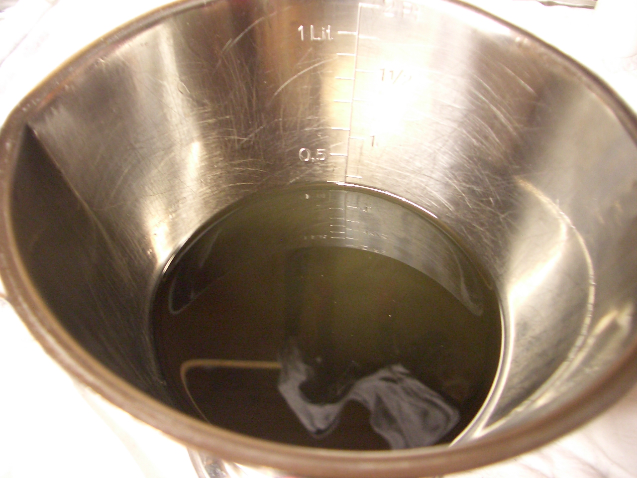

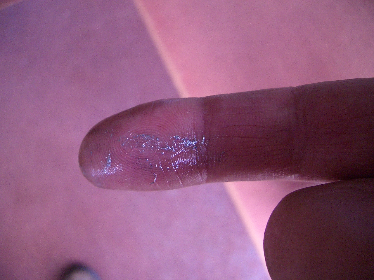

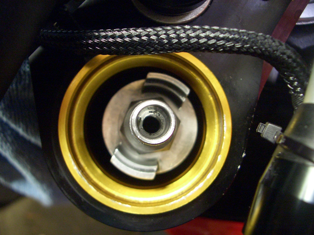

kettcarkalle Geschrieben 31. Mai 2021 Autor Geschrieben 31. Mai 2021 Am 9.5.2021 um 14:12 schrieb lunschi: ...die allerwenigsten werden ihre Gabel selbst aufschrauben und da reinschauen... Ich musste da jetzt noch mal selbst reinschauen, hat mir keine Ruhe gelassen. Das Gabelöl sieht nach 4000km schon ganz schön dunkel aus. Späne sind auch reichlich drin! Würde mich schwer wundern wenn das ein Einzelfall ist! Gruß Kai ++

DrJones Geschrieben 1. Juni 2021 Geschrieben 1. Juni 2021 vor 17 Stunden schrieb kettcarkalle: Ich musste da jetzt noch mal selbst reinschauen, hat mir keine Ruhe gelassen. Das Gabelöl sieht nach 4000km schon ganz schön dunkel aus. Späne sind auch reichlich drin! Würde mich schwer wundern wenn das ein Einzelfall ist! Weiss jetzt nicht ob ich auf dem Schlauch stehe: Heisst das du hattest die GAbel im Service, hast sie jetzt 4000km später nochmals geöffnet, und WIEDER Späne drin? ++
fliegenpilz78 Geschrieben 1. Juni 2021 Geschrieben 1. Juni 2021 vor 51 Minuten schrieb Flotter Otto: Interessant wird es dann wenn der Span den Weg zwischen zwei Gleitpaarungen findet, also in ein Gleitlager. Wenn da ein Span drin steckt kann es schnell groben Schaden geben Gut, das ist eine klare Antwort. Das müsste man Ducati aber ordentlich vor die Nase legen. Hoffentlich entsteht ein Schaden wenigstens in den 4 Jahren Garantiezeit... Allerdings habe ich eben gesehen da handelt es sich bisher um einen Fall, bei einem Motorrad aus "unbekannter" Quelle da gebraucht gekauft. Ich glaube wir wollten erst einmal entspannt sein und warten bis der erste offizielle Gabelservice anläuft 🤘 Ich kann mir irgendwie kaum vorstellen das dies bei Öhlins immer so aussieht. ++

kettcarkalle Geschrieben 1. Juni 2021 Autor Geschrieben 1. Juni 2021 Ich fasse es ja nicht!!! Warum kannst du dir nicht vorstellen das die Gabel oder Einzelkomponenten vor der Assembly nicht richtig gereinigt wurden. Aber du kannst dir vorstellen das der Ducati Händler oder der Vorbesitzer, der definitiv alles beim Händler hat machen lassen, bei einer nagelneuen Gabel den Deckel abschraubt und zerspanende Arbeiten durchgeführt hat. Wahrscheinlich hat er die Gabel zerlegt und die Innereien mit einem dreckigen Lappen abgewischt, oder was! Sorry, aber eigentlich bin ich bei dir von einer Menge Sachverstand ausgegangen. ++
layed_black Geschrieben 2. Juni 2021 Geschrieben 2. Juni 2021 Wenn man mal in einer Produktion gearbeitet hat kann man durchaus nachvollziehen, dass hier Späne mit drin sind. Es darf sowas nicht vorkommen. Aber es kommt vor. Auch bei Öhlins. Sau ärgerlich, dass dir da dein Händler nicht hilft und den GA durch prügelt. Mach im Winter deinen Gabel Service, da wirst dann hoffentlich wieder auf der sicheren Seite sein. ++
