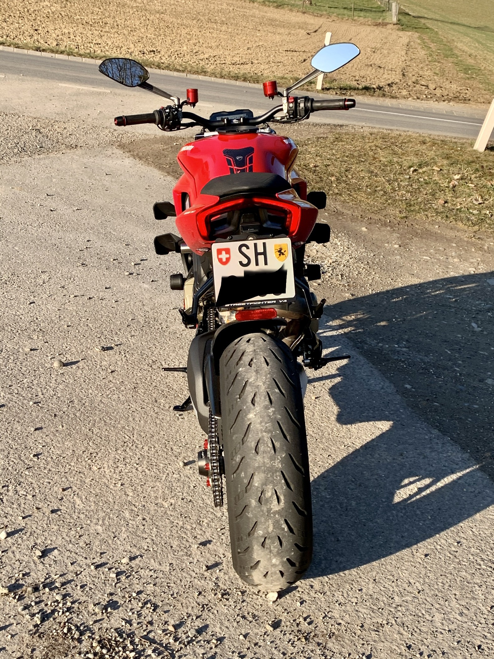

StoniSFV4 Geschrieben 1. Mai 2021 Geschrieben 1. Mai 2021 Hallo liebe Forumsmitglieder. Ich weiss, dass es in DE keine Reifenfreigabe für die Streetfighter gibt und deshalb von der Dimension abgeraten wird.. Hat eventuell dennoch jemand auf 55er Hinterreifen gewechselt? In der CH gibt es keine Reifenfreigaben und es darf eigentlich alles montiert werden was auf die verbaute Felge zugelassen ist. (Sofern der Tacho nicht zuwenig anzeigt) und dass soll ja wie auch für die Regelung der TC und anderen Regelsystemen dank der Kalibrierung die bei der Duc im Menü durchgeführt werden kann, keinen Einfluss haben. Mich interessiert vorallem, was die Änderung der Geometrie, da Durchmesser kleiner und somit hinten bisschen tiefer, auf die Fahrbarkeit und das Handling für einen Einfluss hat? Es wird ja minimal den Lenkkopfwinkel beeinflussen, also flacher machen und natürlich das HR nicht mehr ganz so "rund" sein.. eventuell auch weniger Auflagefläche des Reifens in Schräglage usw. Kann jemand berichten ob man da einen Unterschied merkt? Wird das Bike spürbar schlechter zu fahren, träger einlenken oder dergleichen? Die Reifenauswahl für 200/60 ist ja mit den 2 Pirelli's nicht besonders gross. Habe jetzt den 2. Satz Rosso Corsa II montiert aber im Winter schon überlegt ob auch 55er montiert werden können. Habe aber nichts genaues darüber herausgefunden, nur Erfahrungen von Ami's, die sagen man merkt keinen Unterschied.. finde ich aber wenig aussagekräftig da scheinbar nur geradeaus fahren ..wenn man sich Bilder von deren abgefahrenen Reifen anschaut. Solche Schräglagen wie die Reifen auf den Fotos gebracht wurden, überschreite ich schon mit neuen Reifen wenn ich aus der Garage auf die Strasse einbiege🙈 Vielen Dank falls jemand Infos dazu hat. Grüsse aus der Schweiz StoniSFV4 1 ++
