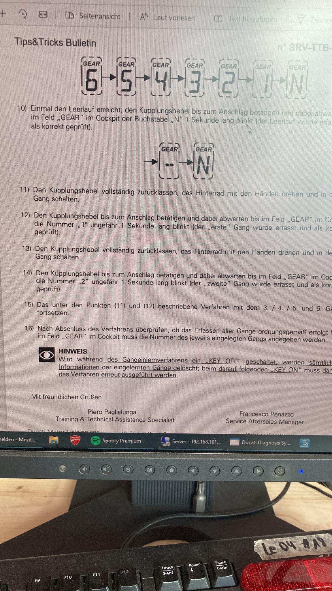

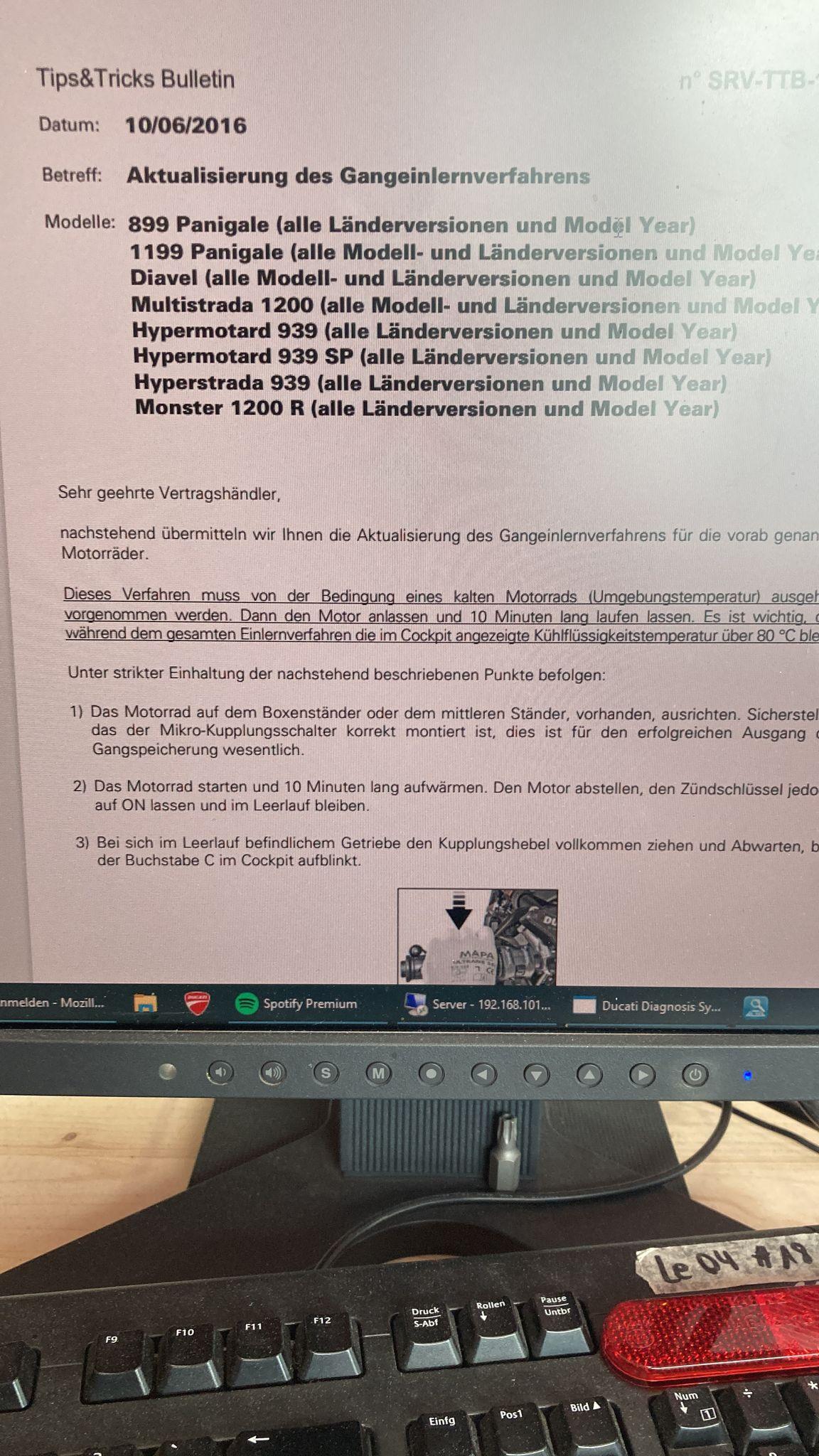

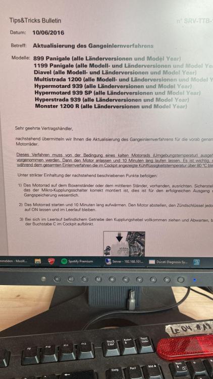

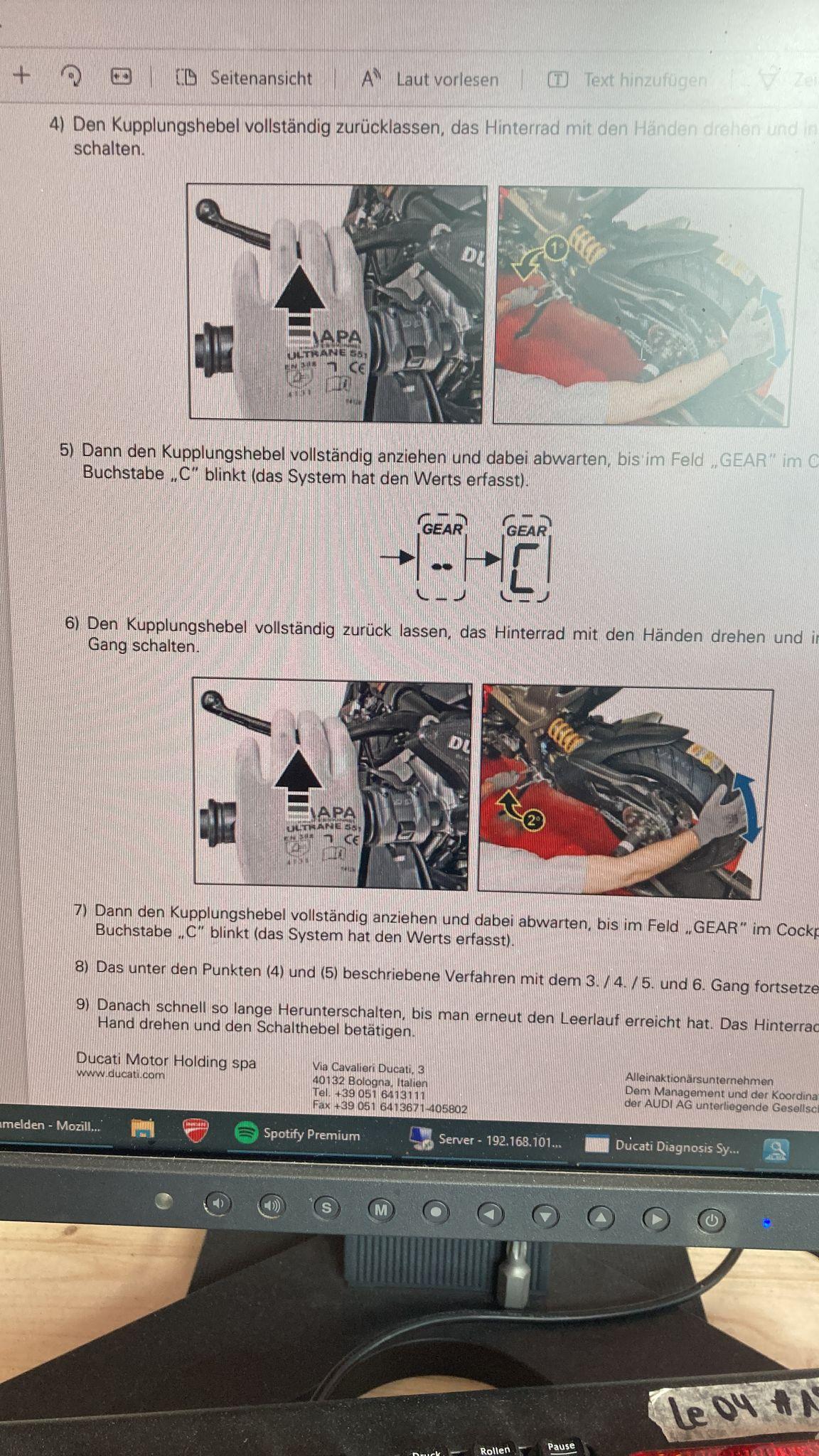

Er hatte mir gestern noch eine Anleitung geschickt (siehe Anhang)

Für den Prozess muss er aber das Anlernen im Steuergerät initieren.
jedenfalls gibt es beim Texa ein Befehl dazu und dann muss man den Prozess durchlaufen.

das ist doch das alte system ohne gangsensor .... so viel ich weiss brauchst den gangsensor nur tauschen ..

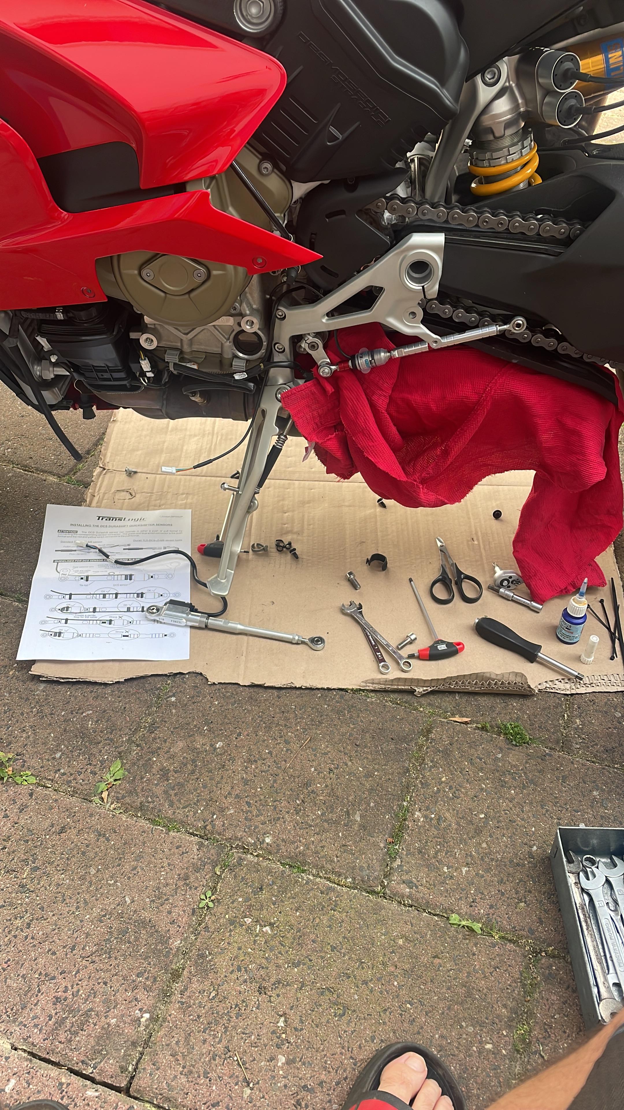

Hab eben den Translogic montiert. Für die Montage hab ich ca 30 Minuten gebraucht. Da ich morgen ne Tour fahr bin ich dann noch zur Tanke gefahren ob alles funzt. Ich habn anderes Moped 😍3700F4FE-D5C3-462D-A6B4-D0BE5442E099.thumb.jpeg.ba82e635299d517ece4d32c2f3fc6e32.jpeg

Das Anlernprocedere ist sonst wie kompliziert, habe es nicht geschafft und am Ende wurde der Lehrlauf mit dem 4. Gang angezeigt.
