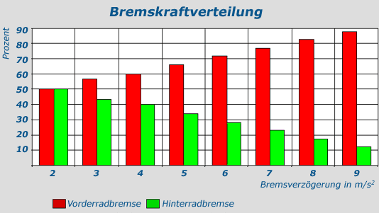

astra Geschrieben 30. April 2021 Geschrieben 30. April 2021 Was erwartet ihr von einer Hinterradbremse? Die bringt doch ohnehin nur ca. 20% der Bremskraft von vorne. Dann noch das ABS, damit nichts blockiert, dann hat man recht schnell das Gefühl, dass die kaum bremst. Aber das ist bei allen Mopeds so und das wissen auch die Prüfer. 1 ++

dirkdiggler Geschrieben 3. Mai 2021 Geschrieben 3. Mai 2021 Am 30.4.2021 um 21:26 schrieb astra: Die bringt doch ohnehin nur ca. 20% der Bremskraft von vorne. Wenn du hinten noch 20% bremskraft überträgst, bremst du nicht richtig 😜 ++
astra Geschrieben 4. Mai 2021 Geschrieben 4. Mai 2021 Ich weiss, all die tollen Fahrer hier sind in der Lage, die Physik zu überwinden. 😉 2 ++
Papavonvier Geschrieben 4. Mai 2021 Geschrieben 4. Mai 2021 vor 1 Stunde schrieb astra: Ich weiss, all die tollen Fahrer hier sind in der Lage, die Physik zu überwinden. 😉 Magst Du dazu bitte noch den kompletten Link senden? Danke. ++
astra Geschrieben 4. Mai 2021 Geschrieben 4. Mai 2021 Das Diagramm habe ich von hier https://www.fahrtipps.de/motorrad/hinterradbremse-vorderradbremse.php 1 ++
