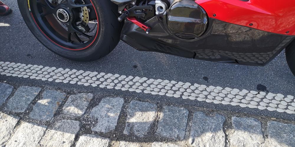

Sushi Geschrieben 23. April 2021 Geschrieben 23. April 2021 Moin Zusammen, foglender Sachverhalt: Letztes Jahr fuhr ich die Panigale V4S noch mit einem Aktivkohlefilter. In Oschersleben nach ca. 4 bis 5 Runden machte es den anschein, als ob die Kiste in den Kurven nach dem anbremsen sich verschluckte. Beim Rausfahren in die Box, lief Benzin unten aus der Verkleidung. Nicht wenig. Zurück in der Heimat, Moped bei Ducati abgegeben, wo der Kohlefilter gewechselt wurde. Beim Nächsten Mal Oschersleben, das selbe Problem. Anschließend, die komplette Einheit ausbauen lassen, habe noch Garantie, und ließ das bei Ducati machen, umbau auf V4R Tankentlüftung, also, einfach die Tankentlüftungs Schläuche unten raushängen lassen, jetzt nach der Probefahrt, das selbe in Grün, beim Anbremsen läuft der Sprit raus. Wieder zu Ducati, die haben nun den komplettn Tank mit allen Anbauteilen getauscht. Leider ohne Erfolg. Der Tank ist nicht voll, das Blech welches man sieht, wenn man in den geöffneten Tank schaut, nicht mit Benzin bedeckt. Was läuft hier schief? siehe Bild, wenn ich nach nem harten Bremsen, weiterrolle und anhalte. LG Sasch ++
