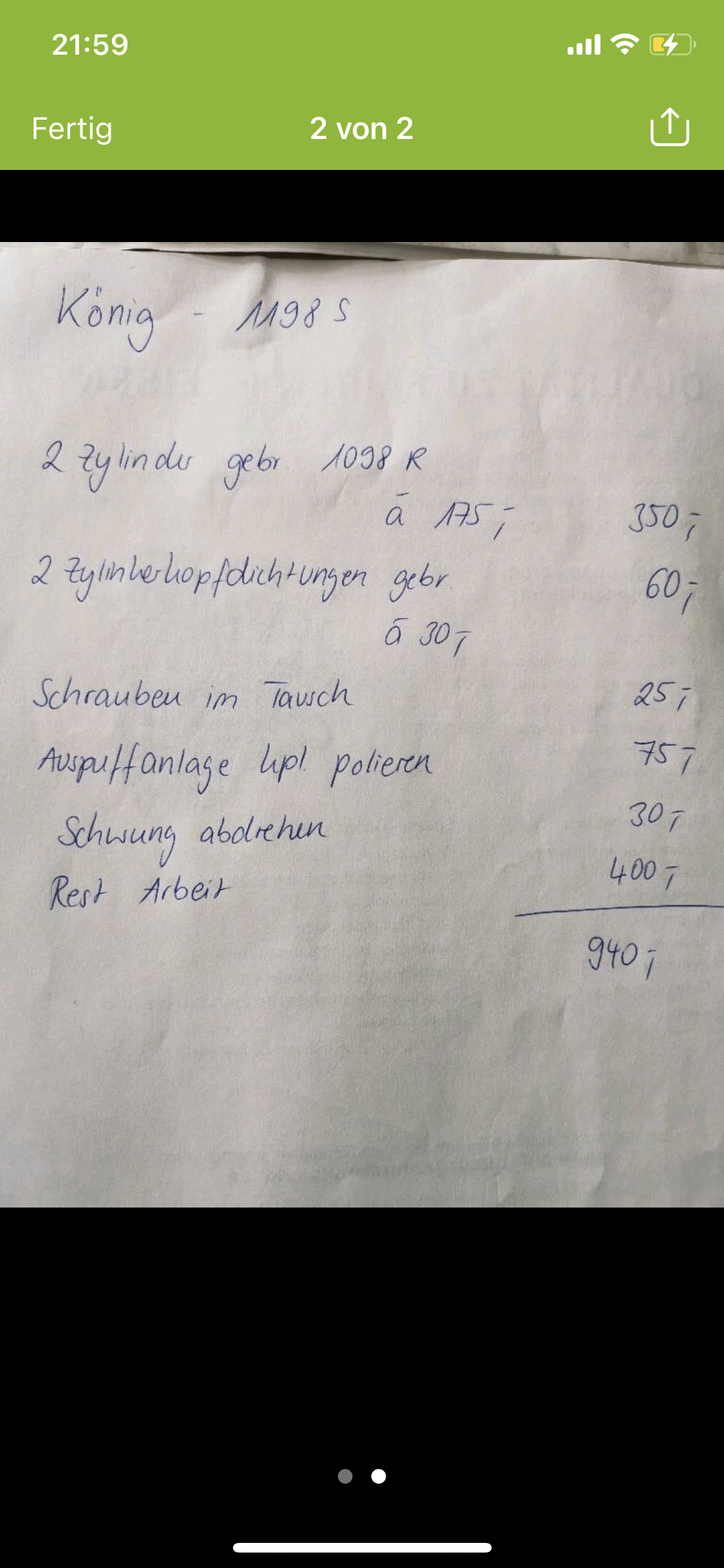

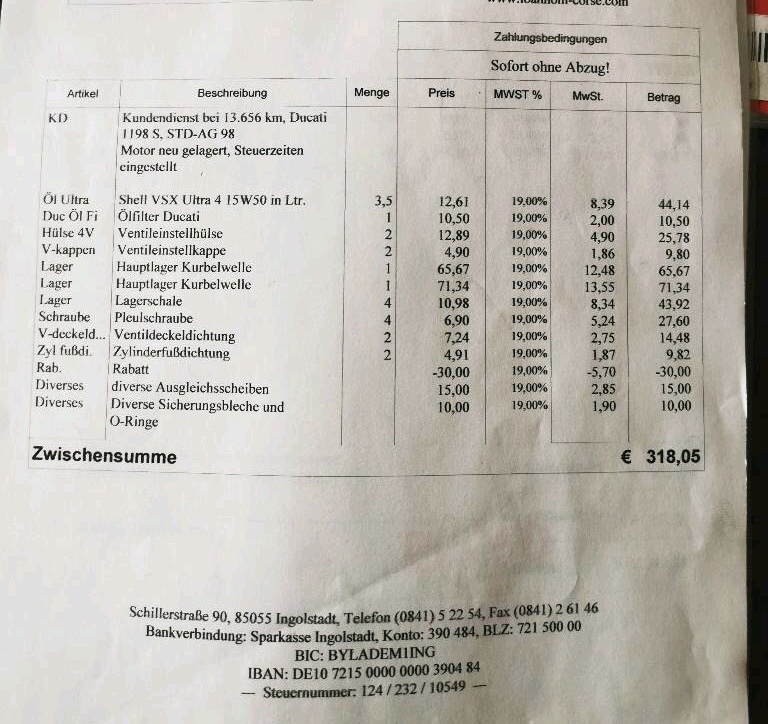

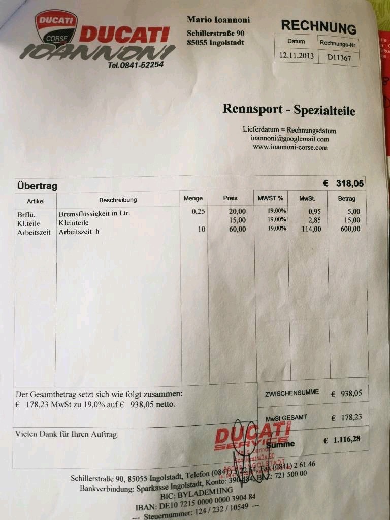

Dominik996 Geschrieben 21. April 2021 Geschrieben 21. April 2021 Servus, Ich suche schon lange, teilweise auch verzweifelt, nach einer 2009er 1198s mit dem Bronze Rahmen und auch den Felgen in dem Lack. Seit ungefähr 1 1/2 Jahren hab ich leider nichts brauchbares gefunden zwei Stück wären in Frage gekommen haben sich aber beim vor Ort besichtigen als Unfaller herausgestellt. Im Netz ist gerade eine interessante inseriert, allerdings wurden hier Zylinder von einer 1098 r verbaut und der Aussage vom Verkäufer nach auch die Kolben. Auf der Rechnung von Ioannoni ist das allerdings nicht vermerkt und die Zylinder auch nur handschriftlich, auf der Hauptrechnung ist nur die Lagerung des Motors vermerkt. Generelle Frage an die Experten unter euch, stellt die Änderung mit den Kolben und Zylindern ein Problem dar oder ist es grenzwertig oder ein gutes Upgrade? Der Umbau ist 3 Jahre und 4000 km her , Motorrad ist derzeit 3. Hand und ein Service mit Zahnriemen wäre auch fällig. Im Scheckheft ist auch nichts von einem Rückruf zu sehen bezüglich der Öhlins Gabel. Ich kopiere mal die Anzeige von der Ducati rein: https://m.ebay-kleinanzeigen.de/s-anzeige/ducati-1198-s/1702654503-305-3291 Danke euch im Voraus 🤌🏻 ++
lucky7 Geschrieben 21. April 2021 Geschrieben 21. April 2021 Ich würde mich mal fragen warum der Motor bei 13.000 km neu gelagert wurde wenn die nie auf der Rennstrecke war? Und 1.100,- Euro für eine Motorlagerung ist eine Okassion. Dann eine gebrauchte ZKD eingebaut? Ich weiß nicht, für den Preis gibt's was top sauberes mit ein wenig Geduld. ++
Janis Geschrieben 21. April 2021 Geschrieben 21. April 2021 Ruf bei Ioannoni an und frag einfach mal freundlich nach was mit dem Bike bzgl. Zylinder, etc. Phase ist und ob es dort getauscht wurde. Zumindest kannst du bei Mario davon ausgehen, dass alle Arbeiten einwandfrei ausgeführt sind. Ich glaub auch nicht, dass dort eine gebrauchte ZKD verbaut werden würde... ++
Gegi Geschrieben 21. April 2021 Geschrieben 21. April 2021 na ja wenn es der mario gemacht hat passt dass mit den gebrauchten teilen auch , weil der weiss was er tut ... hab schon 1198 er motoren gesehen die vor 1300 die grätsche machten , also nichts beunruihgendes... 1100 für ne motor rev finde ich jetzt nicht teuer wenn man bedenkt eine neue orig .ZKD kostet 150 .- ++
Flotter Otto Geschrieben 21. April 2021 Geschrieben 21. April 2021 Meine 11er war nach 16 tkm tot ohne Rennstrecke. Wenn man auf Nummer sicher gehen will und vorsorglich den Motor öffnet spart man sich eine Menge Probleme. Ich wünschte ich hätte es gemacht. Wie auch immer, der Preis für die Revision ist wirklich ein Schnäppchen, Sorgen würde ich mir darüber keine machen weil der Iannoni weiß was er tut und das macht er ordentlich. MMn ist es ein Vorteil dass der Motor gemacht wurde. Wenn der Rest passt, insbesondere Sturz und sonstige Wartung, denke ich ist der Preis iO. ++

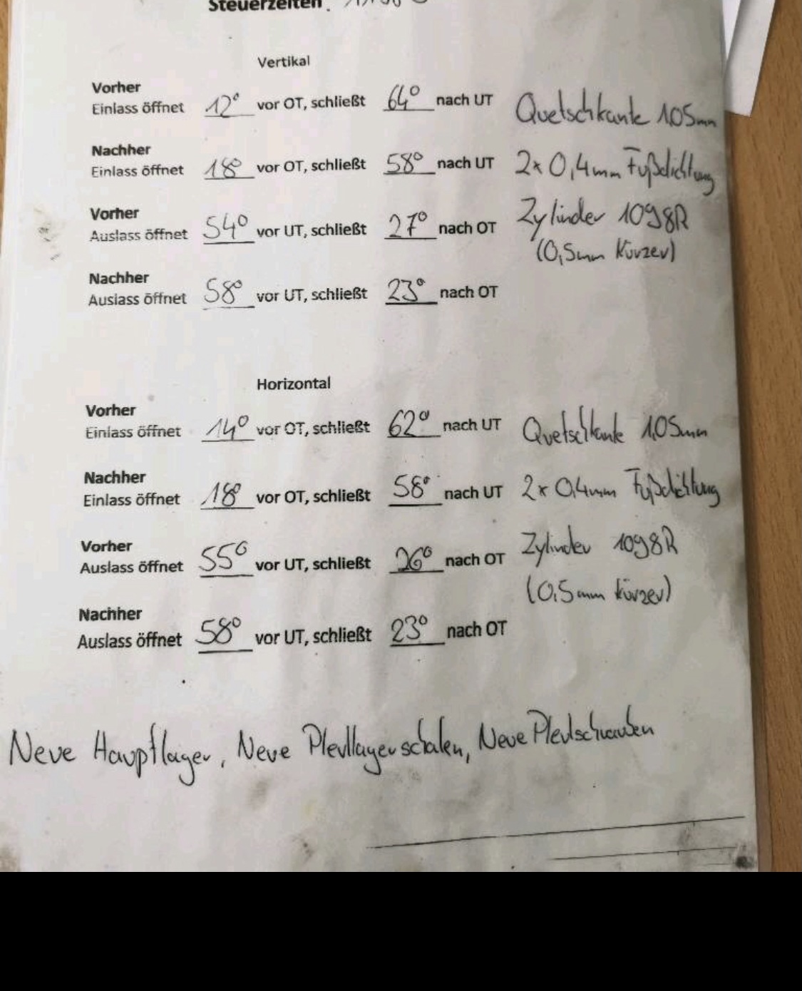

Dominik996 Geschrieben 21. April 2021 Autor Geschrieben 21. April 2021 Okay schon mal vielen Dank für die Antworten. Hatte mir anfangs auch etwas Sorgen gemacht ob er damit vielleicht oft auf der Rennstrecke war. Und mir erschließt es sich auch nicht warum dann 1098R Zylinder genommen wurden und nicht die der 1198 oder sind diese identisch? ++
Gegi Geschrieben 21. April 2021 Geschrieben 21. April 2021 da wird er nur die R zylinder lagernd gehabt haben , die sind 0,4 mm kurzer dafür hat er 2x0,4mm fussdichtungen eingebaut dann ist das wieder dass originale mass der 1198 ... ++
Flotter Otto Geschrieben 21. April 2021 Geschrieben 21. April 2021 Das Motorrad ist bestimmt ein Rennstreckenmotorrad. Auf der Rechnung steht doch "Rennsport Spezialteile" 1 ++

Flotter Otto Geschrieben 21. April 2021 Geschrieben 21. April 2021 Einziger Nachteil an Ihr ist, dass der zweite Lagerpunkt für das Zwischenrad vom Anlasser fehlt. Dafür spricht dass der Mario sie revisioniert hat und das würde ich mit 2-3k Ihr zugute rechnen. Ich gehe auch davon aus dass die KW gewuchtet wurde, immerhin hat er den Schwung abgedreht. Damit hat sie das was andere die nicht geöffnet wurden nicht haben, einen Motor der überleben kann. ++

Ale97 Geschrieben 23. April 2021 Geschrieben 23. April 2021 Am 21.4.2021 um 22:39 schrieb Flotter Otto: Das Motorrad ist bestimmt ein Rennstreckenmotorrad. Auf der Rechnung steht doch "Rennsport Spezialteile" Mario hat nur solche!! 😬 1 ++
Flotter Otto Geschrieben 23. April 2021 Geschrieben 23. April 2021 vor 3 Stunden schrieb Ale97: Mario hat nur solche!! 😬 Deswegen schrieb ich's ja 1 ++
