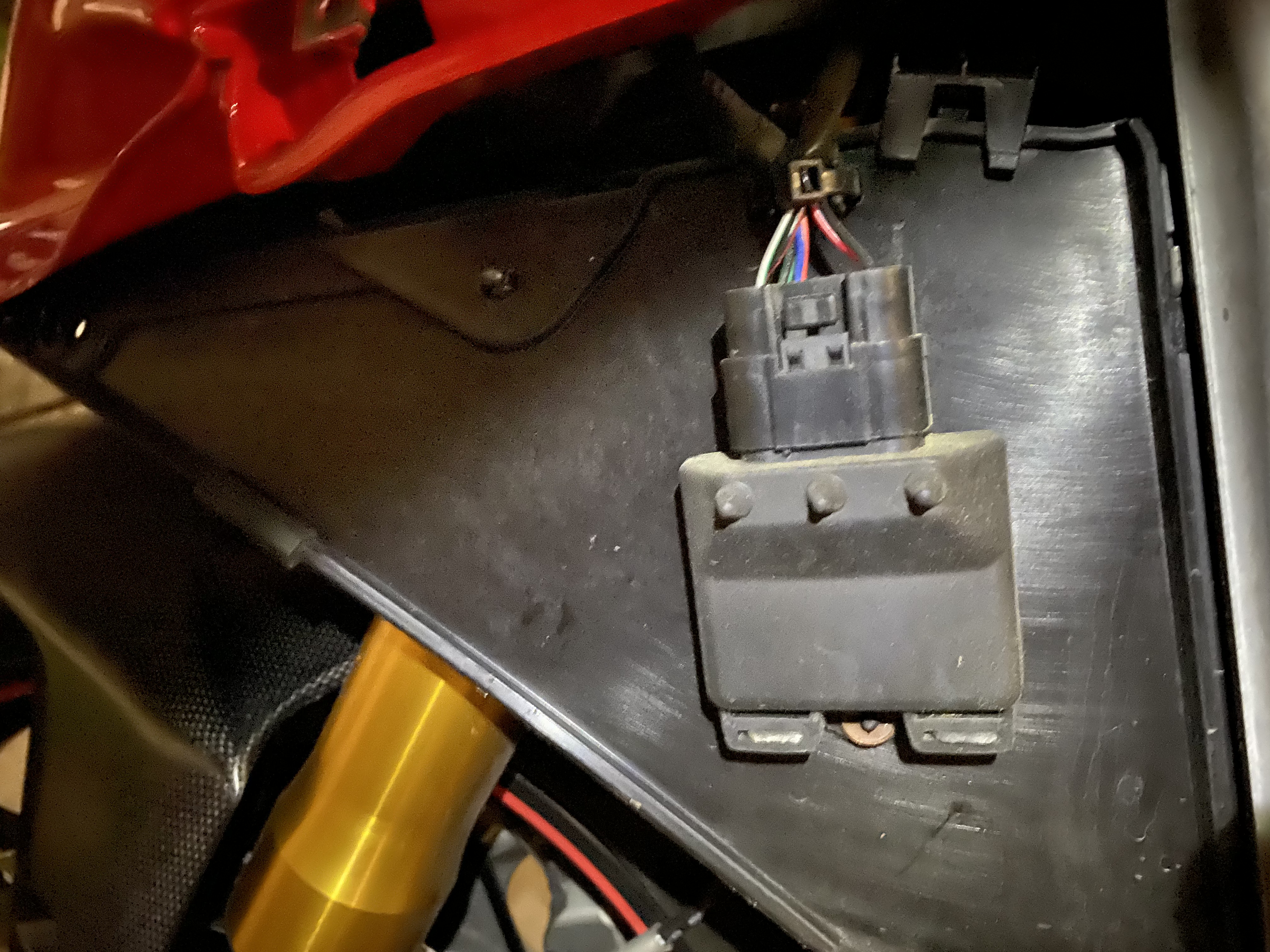

chack Geschrieben 17. April 2021 Geschrieben 17. April 2021 Hi Leute, habe mir eine 1299S gekauft und folgendes beim arbeiten gesehen. Wisst ihr was das ist? Meine 899 hatte das nicht... ++

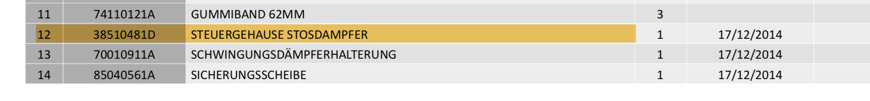

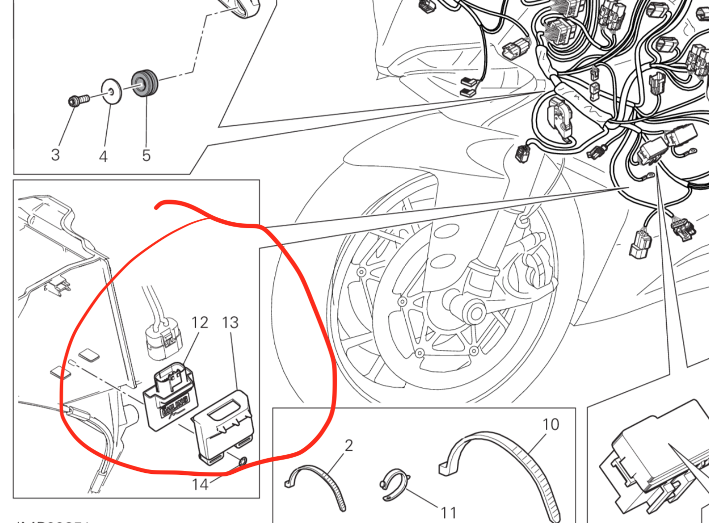

DuK Geschrieben 17. April 2021 Geschrieben 17. April 2021 Lade Dir am besten den Ersatzteilkatalog runter. Hilft ungemein beim schrauben. https://www.ducati.com/de/de/service-wartung/spare-parts-catalogs 1 ++
Desmo Topschi Geschrieben 17. April 2021 Geschrieben 17. April 2021 OHLINS SMART EC CONTROL UNIT 1 ++

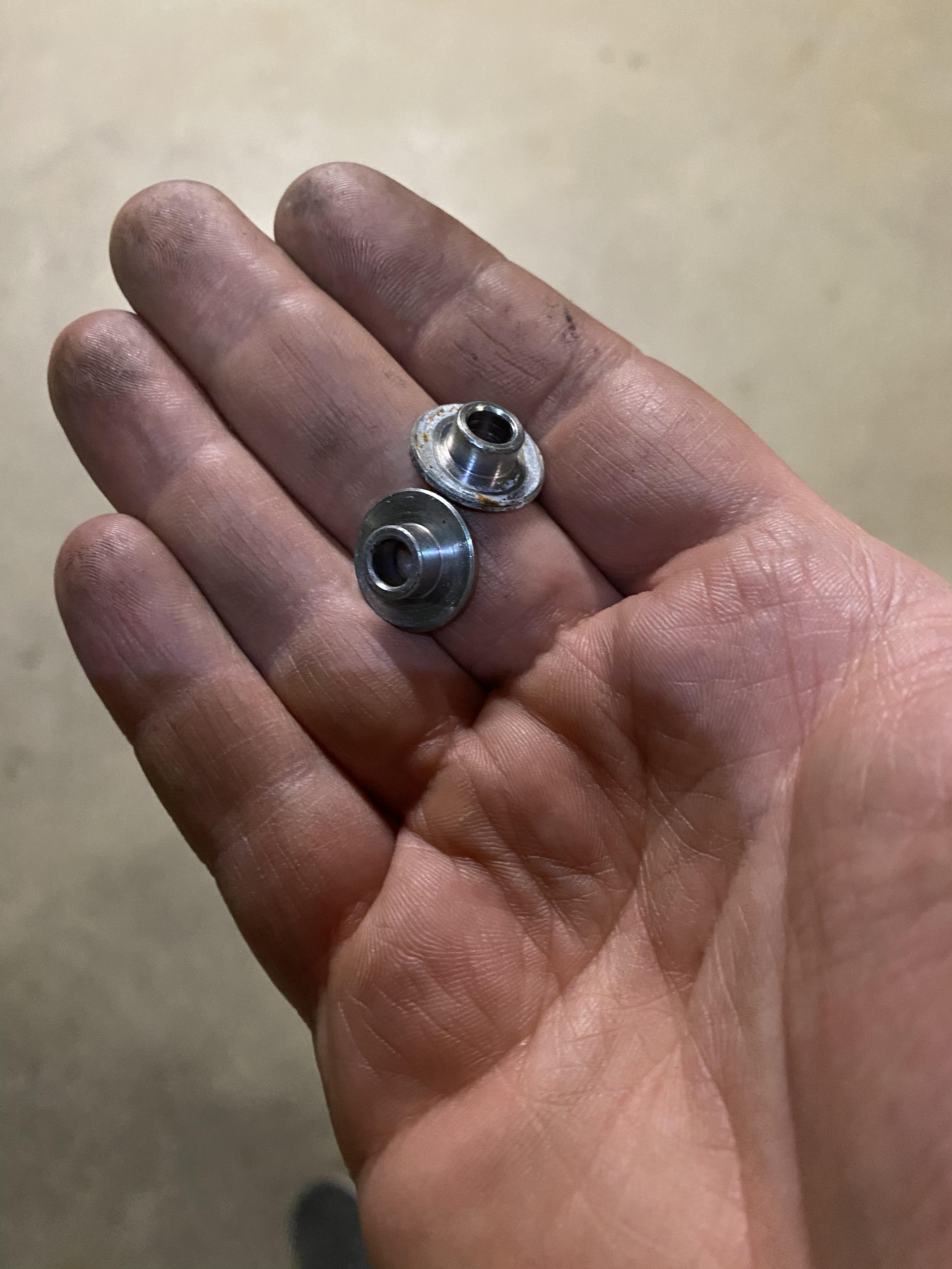

chack Geschrieben 17. April 2021 Autor Geschrieben 17. April 2021 Ah ergibt Sinn; die 899 hatte kein elektronisches Fahrwerk 🙂 danke Leute! andere Dumme frage: folgende unterlegscheiben (?) sind übrig geblieben. Ich hatte die Verkleidung & Tank komplett ab, kann mich aber nicht erinnern wo die waren... Verkleidung hält auch ohne. ++
Johio Geschrieben 17. April 2021 Geschrieben 17. April 2021 Verkleidung, Verbindung Kanzel zu Seitenteil, da wo die Schraube von innen reinkommt. 1 ++

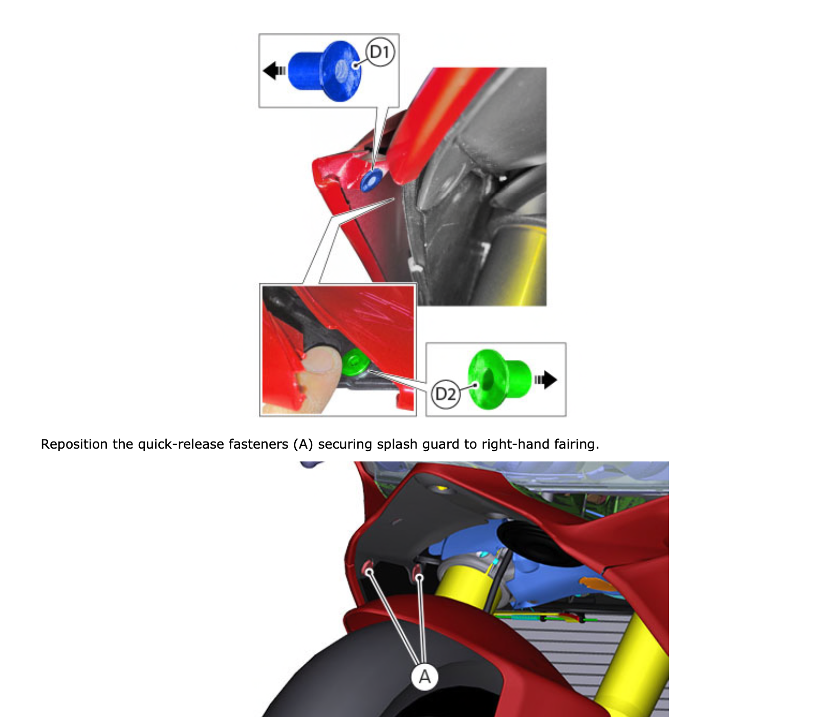

chack Geschrieben 17. April 2021 Autor Geschrieben 17. April 2021 vor 2 Stunden schrieb 9to10: hier? Ja die Ware es. War verwirrt weil die im manual dann doch irgendwie länger aussehen. Aber waren es 🙂 ++
