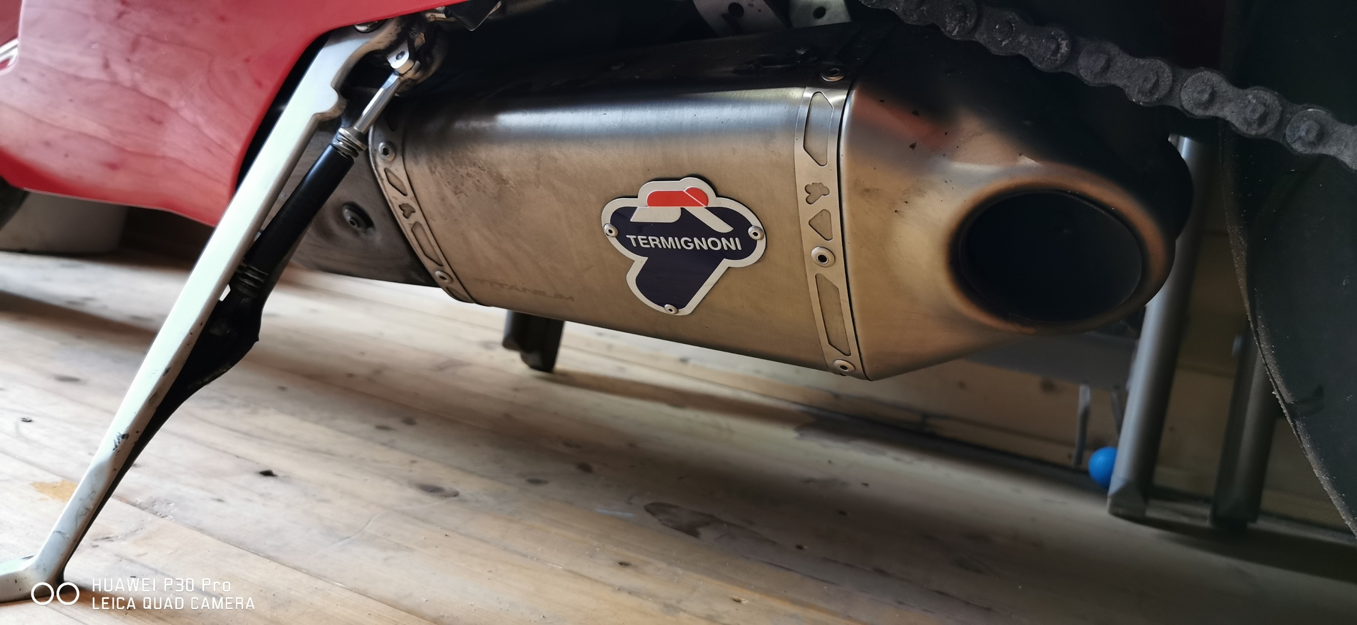

Vodu Geschrieben 12. April 2021 Geschrieben 12. April 2021 Hallo, der vorherige Halter meiner Ducati hat eine Komplett Anlage ( Termi ) mit Software abstimmung verbauen lassen. Da dieser ja keine ABE hat würde ich diesen gerne wieder auf den Original Auspuff ändern. Da ich Angst habe bei einer Kontrolle die Diva stillegen zu müssen. Kann ich einfach die Töpfe tauschen oder passt der Durchmesser nicht ? Bin noch sehr unerfahren bei solchen sachen . Gruß Christian ++

greeco-k Geschrieben 12. April 2021 Geschrieben 12. April 2021 Welche Termi denn genau? Soll die eventuell veräußert werden? 🤓😁👋🏼 ++
Vodu Geschrieben 12. April 2021 Autor Geschrieben 12. April 2021 Ja, würde die verkaufen wenn der Original passt 🤔 ++
greeco-k Geschrieben 12. April 2021 Geschrieben 12. April 2021 vor einer Stunde schrieb Vodu: Ja, würde die verkaufen wenn der Original passt 🤔 Ist das eine 1199 oder 1299? Soll nur der Topf neu oder soll die komplettanlage verkauft werden? ++
Vodu Geschrieben 12. April 2021 Autor Geschrieben 12. April 2021 Ist eine 899 nur der Topf wenn die alten passen. ++
greeco-k Geschrieben 12. April 2021 Geschrieben 12. April 2021 Bei der 899 könnte es gehen nur den Topf zu tauschen. Bin mir aber nicht sicher. ++
keule85 Geschrieben 12. April 2021 Geschrieben 12. April 2021 Da bei dir die Komplettanlage verbaut ist, gibt's keinen 3-Loch Flansch zum Endtopf. Mit Serien Krümmer kannst du den originalen Auspuff montieren, mit dem passenden Termignoni Y-Stück an diesen wiederum auch die Termi Töpfe. ++
