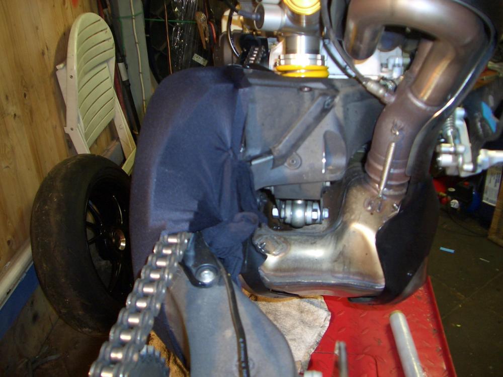

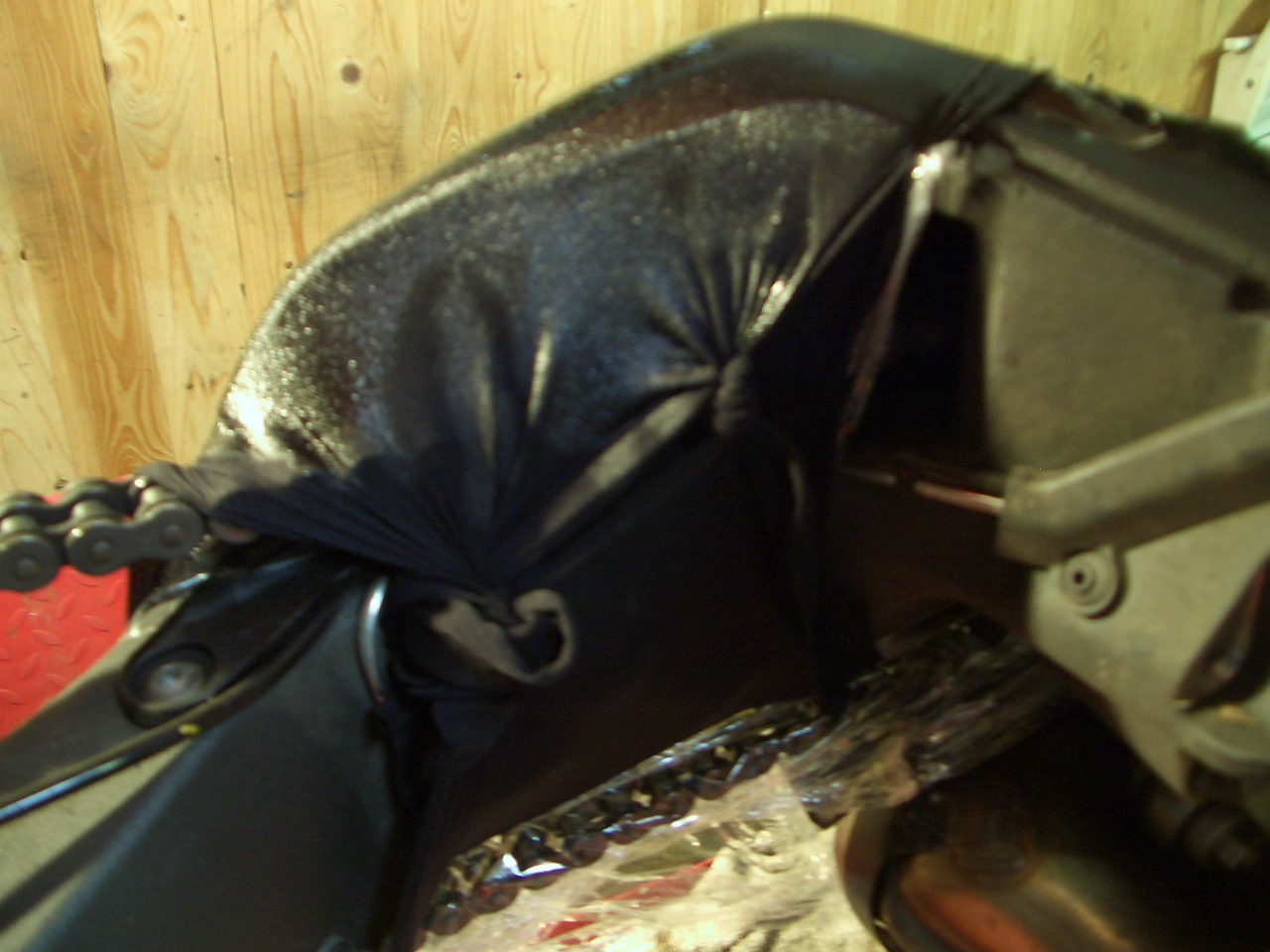

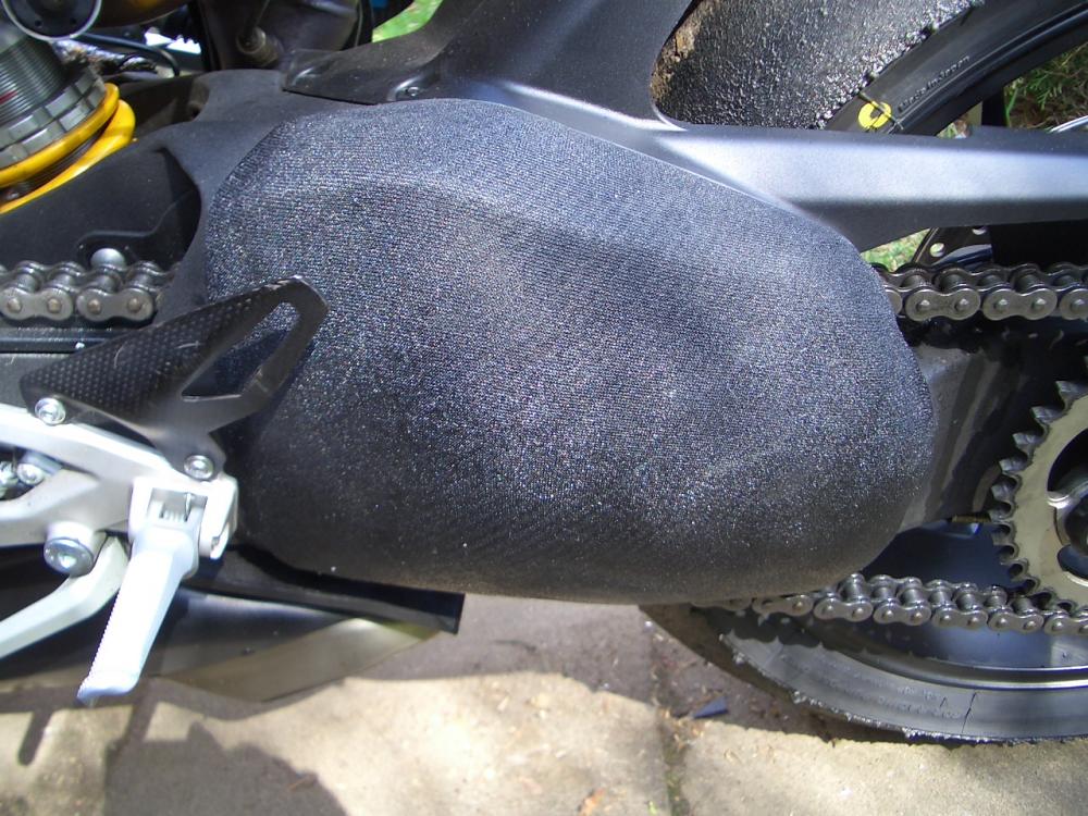

kettcarkalle Geschrieben 11. April 2021 Geschrieben 11. April 2021 Hier noch ein Basteltipp für Hartzer, (Epoxidhartzer)😁 und eventuell Nylon-Fetischisten😛 Da ich kurzfristig ein Swing Arm Cover für Rijeka benötigte oder zumindest haben wollte, und es ja leider auf dem Markt kein vernünftiges oder nur überteuertes Swing Arm Cover gibt, habe ich mal wieder selbst Hand angelegt. Benötigt habe ich es dann zum Glück nicht! Hinterrad und Schutzblech ausgebaut und Schwingenarm mit Frischhaltefolie umwickelt. (Kette auch damit abgedeckt) Dann den alte Trick aus dem Werkunterricht angewendet. Epoxidhartz und Kohlefaser hatte ich noch! Schwinge mit 2 Schichten Nylonstrumpfhose umwickelt und mit Epoxidhartz eingestrichen. Da ich nicht mehr viel Zeit hatte und das Hartz leider 38 Stunden benötigt um zu trocknen, habe ich dann nur noch eine Matte Kohlefaser auflegen können. Diese habe ich dann gleich noch mit einer Strumpfhose gesichert, bevor ich das Hartz aufgetragen habe. Ansonsten wäre die zusammen mit dem Hartz runtergelaufen. Damit ich es von der Schwinge runter bekomme, habe ich das Ganze, nach dem Trocknen, dann mit einer Blechschere grob abgeschnitten, Noch mal nachgeschnitten und dann mit einem Winkelschleifer und einer Fächerscheibe angepasst. Der Plan war dann eigentlich noch mal ein oder zwei Schichten Kohlefaser draufzulegen, obwohl es jetzt schon recht dick ist. (Wie oben geschrieben hatte ich dann aber keine Zeit mehr) Das wird natürlich dann niemals eine richtig schöne Sichtcarbon-Oberfläche aber mit Schleifen und Lackieren kann man ein gutes Ergebnis erzielen.( Mir geht es primär nur um den Schutz der Schwinge.) Jetzt finde ich das mit dieser rauen Oberfläche optisch auch ganz gut, meine Frau und meine Tochter übrigens auch. Nun wird höchstwahrscheinlich nur noch eine Schicht Kohlefaser und Strumpfhose auf laminiert. 5
Handstreich Geschrieben 11. April 2021 Geschrieben 11. April 2021 ...gute Arbeit und sieht wirklich gut aus. Und ist doch immer cool, wenn man so etwas selbst herstellt. 1
kettcarkalle Geschrieben 11. April 2021 Autor Geschrieben 11. April 2021 vor 2 Stunden schrieb Handstreich: ...gute Arbeit und sieht wirklich gut aus. Und ist doch immer cool, wenn man so etwas selbst herstellt. Ich Danke Dir!😀

kv21 Geschrieben 28. April 2021 Geschrieben 28. April 2021 Hallo kettcarkalle Wie ist denn das Swing Arm Cover befestigt? Hast du da vielleicht ein Bild? Wie gut schützt denn so etwas wenn man wegrutscht? Ist das nur für leichte Ausrutscher auf der linken Seite gedacht, um Krazer zu vermeiden? Wenns hinten wilder einschlägt ist ja meistens mehr kapput.
kettcarkalle Geschrieben 30. April 2021 Autor Geschrieben 30. April 2021 Ich habe die Schwinge mit Tape beklebt und dann das Cover mit RTV Silikon aufgeklebt. In wieweit, das wie, vor welchen Schäden schützt, kann ich dir nicht sagen. Ich weiß nur das manchmal schon ein Streifen Tape über Lack verkratzt und nicht verkratzt entscheidet. Gruß Kai
kettcarkalle Geschrieben 8. Mai 2021 Autor Geschrieben 8. Mai 2021 Am 30.4.2021 um 13:54 schrieb kettcarkalle: Ich habe die Schwinge mit Tape beklebt und dann das Cover mit RTV Silikon aufgeklebt.I Hat nicht gut gehalten das Tape ist wohl so glatt das kein Silikon darauf haftet. War in diesem Fall gut weil ich das Cover noch mal ab haben wollte um noch ein paar schichten Carbon auf zu laminieren. Normalerweise mache ich das immer mit doppelseitigen Klebeband, das hält wirklich gut.
