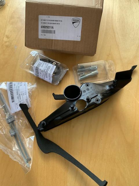

mschlapp Geschrieben 27. April 2021 Geschrieben 27. April 2021 Hab das Kit von Rückruf für meine V4S jetzt bekommen. Der Sensor wird ausgetauscht und direkt mit frischer aus einem Schlitz der unteren Verkleidung versorgt. Der neue Gangsensor muss über das DDS vom Freundlichen wieder angelernt/kalibriert werden. 1 ++
mschlapp Geschrieben 27. April 2021 Geschrieben 27. April 2021 werd jetzt mal nur das "Luftleitwerk" installieren, da ich mit meinem Sensor ja (noch) keine Probleme habe. ++
bu2tler Geschrieben 27. April 2021 Geschrieben 27. April 2021 Kleiner Tipp: die mitgelieferten M4 Schrauben für die Befestigung des Luftleitkanals gleich entsorgen und durch vernünftige Qualität ersetzen. ++
