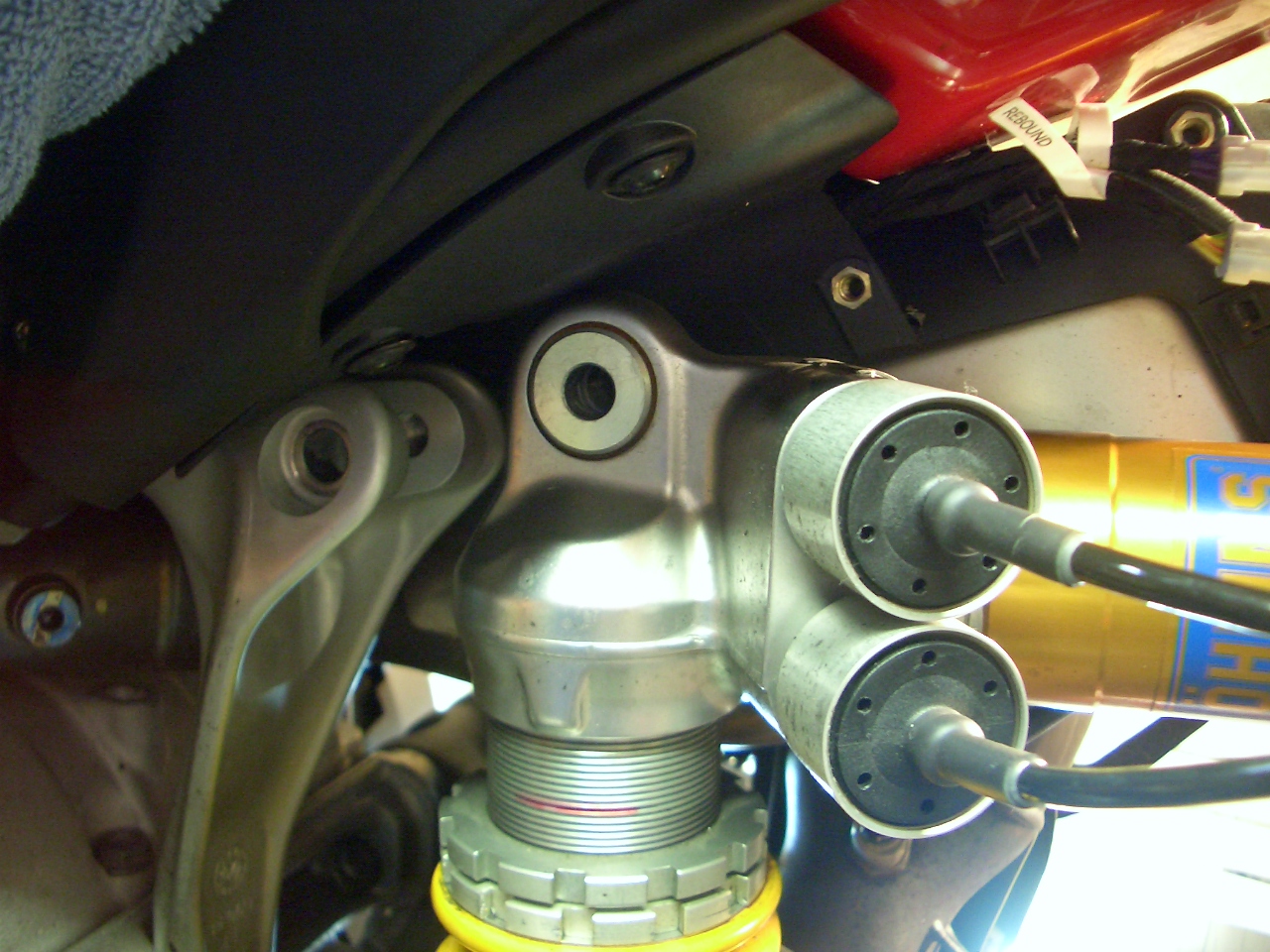

Ich habe hier mehrfach gelesen das es kein Problem ist das Federbein auszubauen.
Trift das nur auf die Panigale zu, da andere Schwinge?
Das Federbein stößt oben an und unten hängt es am Umlenkhebel.
Die Schwinge blockiert es in der Mitte direkt an der Feder.
Hat jemand eine Idee oder schon Erfahrung wie ich das Federbein rausbekomme?
Ich möchte jetzt eigentlich nicht auch noch den Schalldämpfer entfernen um am Ende dann festzustellen das ich die Schwinge ausbauen muss.
Oder muss ich mal wieder den Tank anheben, wie es bei fast allen Arbeiten an diesem Moped nötig ist.😠
Vielen Dank im Voraus!
Gruß
Kai
Ich habe mir die Frage jetzt selbst beantwortet.
Von der linken Seite kann man die 14er Schraube des Dreieck-Links rausdrehen, dieser fällt dann ein wenig runter und das reicht um das Federbein rauszudrehen.
