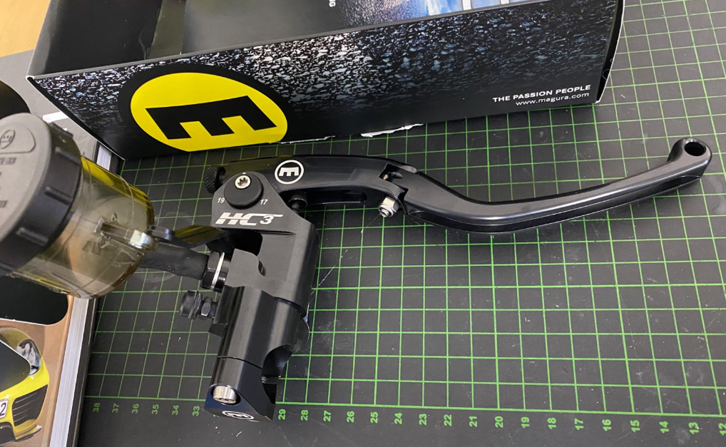

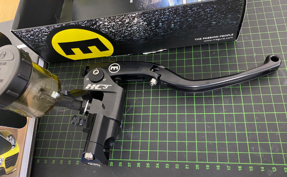

Agent Geschrieben 17. Februar 2022 Geschrieben 17. Februar 2022 (bearbeitet) Meine kam gestern an. Habe bisher nur gutes von der Pumpe gehört. Ein Paar Kollegen von mir fahren das Ding und sind sehr zufrieden Da mir das gold/rot zu kitschig war hab ich das ding in schwarz mit dem schwarzen color kit genommen, werde berichten wies fährt Bearbeitet 17. Februar 2022 von Agent 2 ++

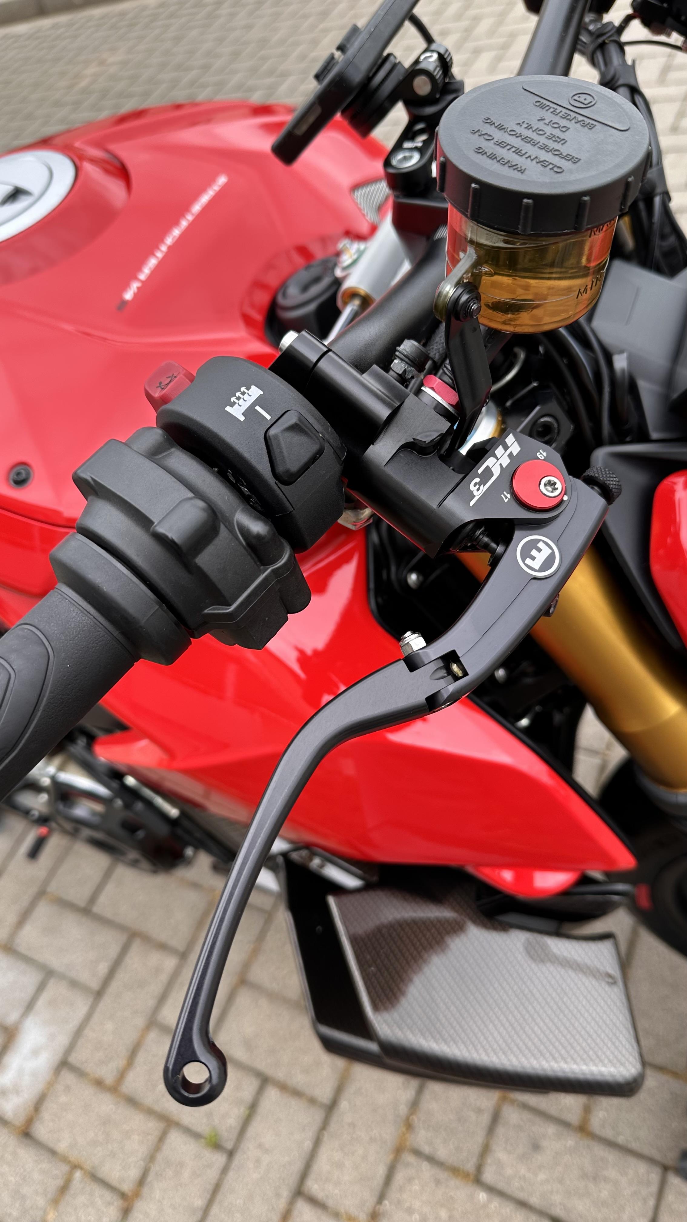

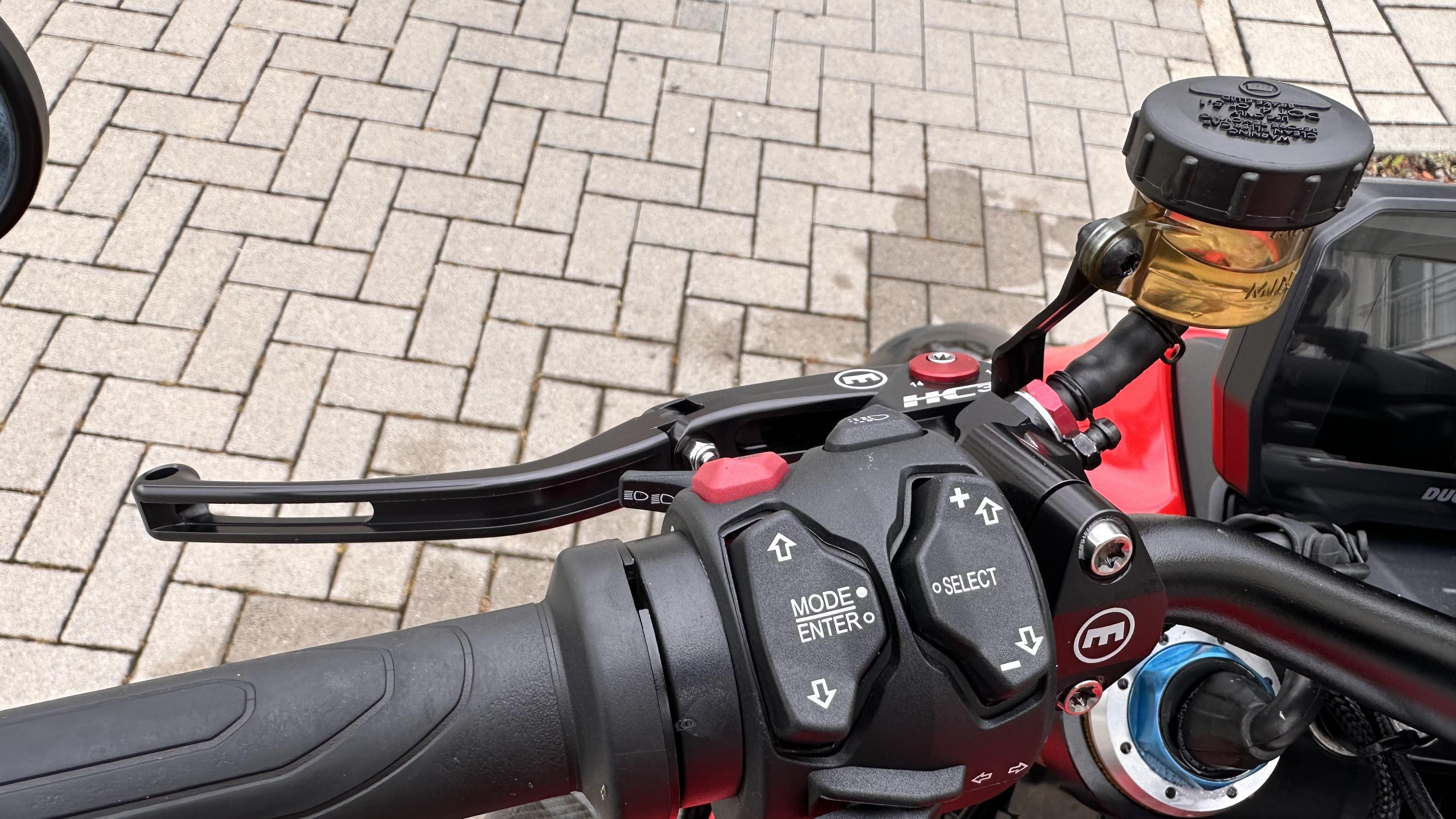

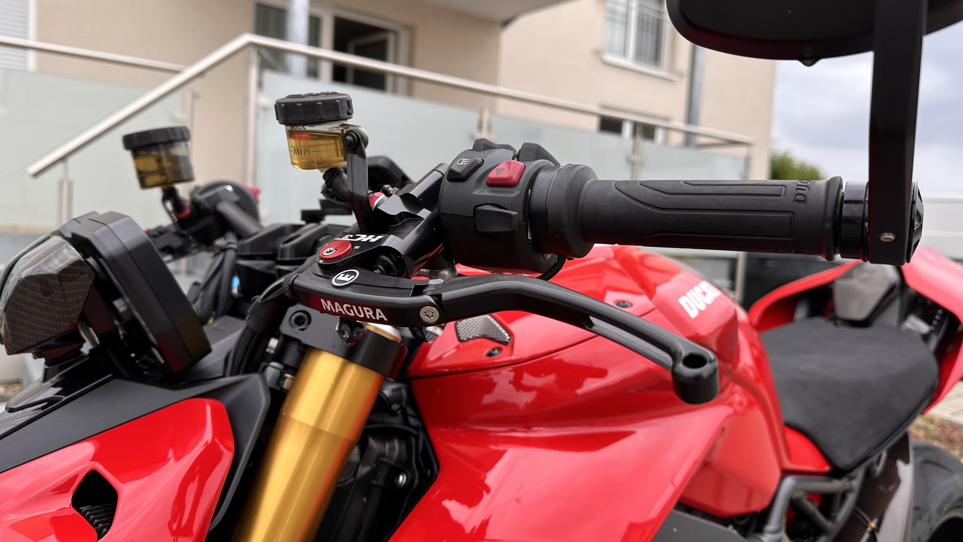

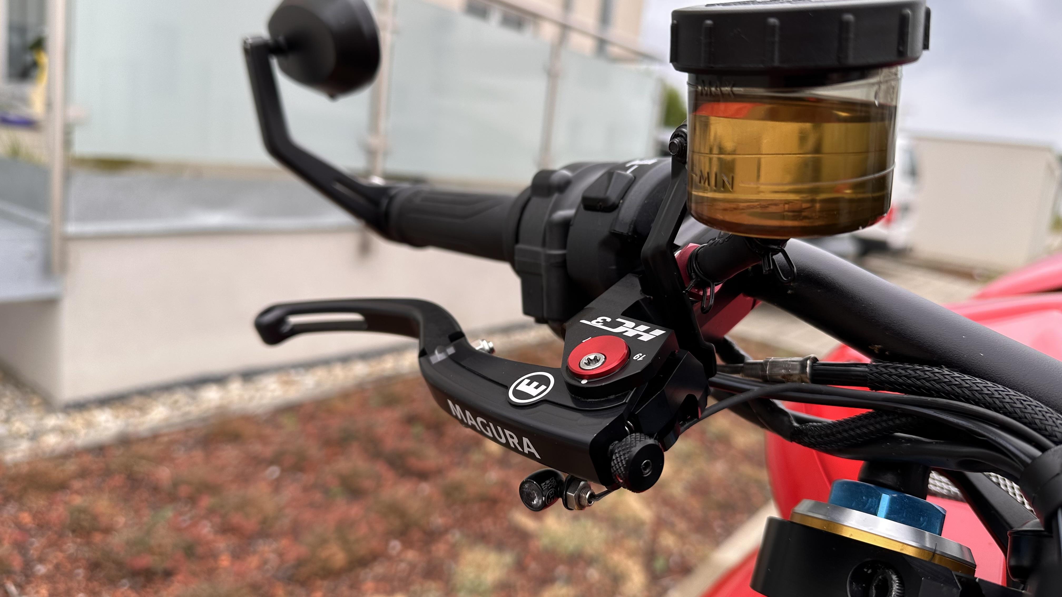

Revan Geschrieben 1. Juli 2023 Geschrieben 1. Juli 2023 Ich hab sie jetzt endlich montiert. Montage ist für jemanden mit Schraubererfahrung gut zu schaffen. Was direkt auffällt ist die deutlich leichtere Hebelbetätigung, als wenn da bei den originalen Pumpen ein Reibwiderstand zu überwinden wäre. Bremsdruckpunkt ist definierter und härter. Kupplung fühlt sich etwas härter an. Bin gespannt ob das Entlüftungsproblem damit behoben ist. Haptik und Optik purer Luxus. Leider passen meine schönen CM Parts Behälter nimmer und ich muss nach was neuem Ausschau halten was nicht so arg im Wind steht. 1 ++

lucky7 Geschrieben 2. Juli 2023 Geschrieben 2. Juli 2023 Am 1.7.2023 um 09:05 schrieb Revan: Ich hab sie jetzt endlich montiert. Montage ist für jemanden mit Schraubererfahrung gut zu schaffen. Was direkt auffällt ist die deutlich leichtere Hebelbetätigung, als wenn da bei den originalen Pumpen ein Reibwiderstand zu überwinden wäre. Bremsdruckpunkt ist definierter und härter. Kupplung fühlt sich etwas härter an. Bin gespannt ob das Entlüftungsproblem damit behoben ist. Haptik und Optik purer Luxus. Leider passen meine schönen CM Parts Behälter nimmer und ich muss nach was neuem Ausschau halten was nicht so arg im Wind steht. Die Hebelposition passt halt gar nicht, der original Pumpenkörper ist schräg, der hier ist gerade. Kann zur Kollision des Hebels mit dem Schaltergehäuse führen ++

Revan Geschrieben 31. Juli 2023 Geschrieben 31. Juli 2023 Guten Morgen, komme gerade aus dem Urlaub zurück. Bisher hat die Pumpe ca. 4000km drauf ohne einmal entlüften zu müssen. Fazit bisher: Hat sich bewährt ++
