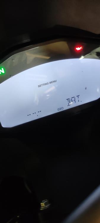

Trevor Philipps Geschrieben 28. April 2024 Autor Geschrieben 28. April 2024 So, ich habe jetzt mal die neue Batterie eingebaut. Elektronik fährt hoch, aber Motor startet nicht, klackt nur. Das Ducati Ladegerät macht die gleiche Kirmes wie bei der kaputten Batterie, alle drei Lampen blinken schnell nacheinander. Was auch seltsam ist, die Batteriespannung wird im Kombiinstrument gar nicht angezeigt. Jemand ne Idee? ++
Georg70 Geschrieben 28. April 2024 Geschrieben 28. April 2024 Mess doch mal spaßeshalber die neue Batterie 🪫 Versuch macht klug 😉 ++
Trevor Philipps Geschrieben 28. April 2024 Autor Geschrieben 28. April 2024 Hab nix zum messen da. Aber ist doch seltsam, dass die Duc gar nix anzeigt oder? ++
