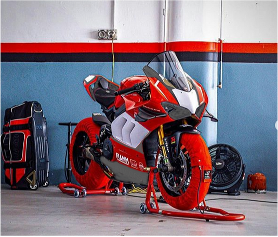

Meine Idee geht in diese Richtung, alles in Matt. Ducati Rot & dunkelgrau sowie Perlmuttweiß Matt

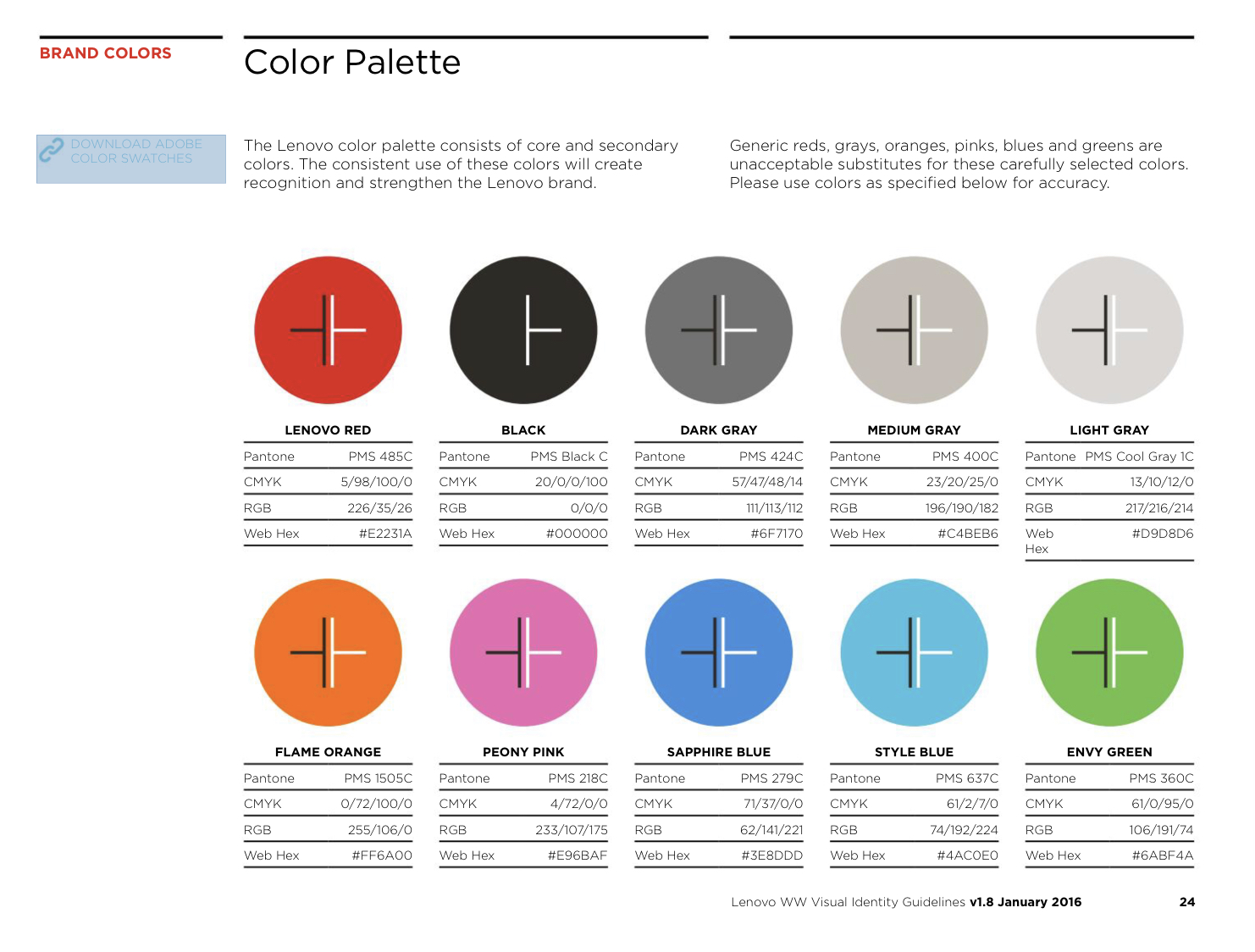

kann mir/weiß jemand die Farbcodes von dem Blau Shell und Lenovo Grau?
Wegen den Verkleidungshaltern bin ich auch schon schlauer. Sind nur leichter und aus Alu - thats all.
Lenovo offizielle Farben
vor 3 Minuten schrieb 9to10:
Du bist der Größte!
vor 23 Minuten schrieb 9to10:
Shell hab ich leider nichts. Rot und Gelb findet man leicht, aber die sekundären Farben ... ☹️
Da das nur die Startnummer werden soll, werden sie die Farbe sicher haben. Das Grau von Lenovo dagegen soll lackiert werden. Danke Dir
