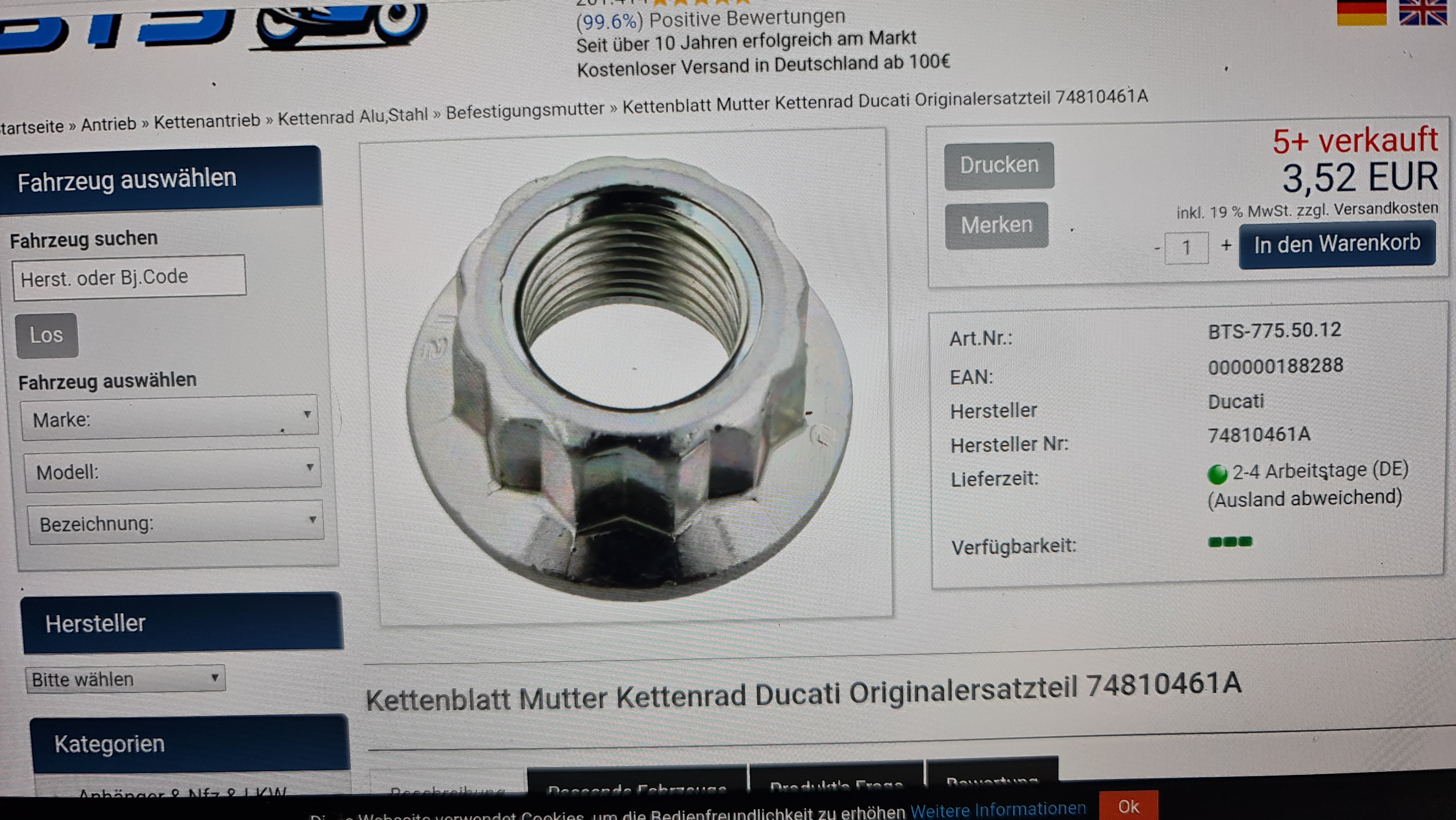

138camel Geschrieben 16. März 2021 Geschrieben 16. März 2021 Hallo, Kann mir einer sagen welche Nuss ich für die 6 Muttern am Kettenblatt benötige? Habe im Netz ne Anleitung gefunden wo eine 15'ner Nuss als 12 Kant verwendet wurde. Heute kam die Nuss, aber die ist zu groß. Ist es doch eine 14'ner oder doch etwas spezielleres? Gruß Camel ++
Handstreich Geschrieben 16. März 2021 Geschrieben 16. März 2021 ...da brauchst du eine Vielzahlnuss - die Größe könnte ich dir später schicken. Ich habe die Muttern mittlerweile gegen farbige getauscht und die haben wieder eine normale Form. ++
lunschi Geschrieben 16. März 2021 Geschrieben 16. März 2021 Die Schlüsselweite original ist 14 mm. Ganz normaler 12-kant. Kai ++
Flotter Otto Geschrieben 16. März 2021 Geschrieben 16. März 2021 Nennt sich auch double hex oder d hex oder Doppelsechskant 1 ++
