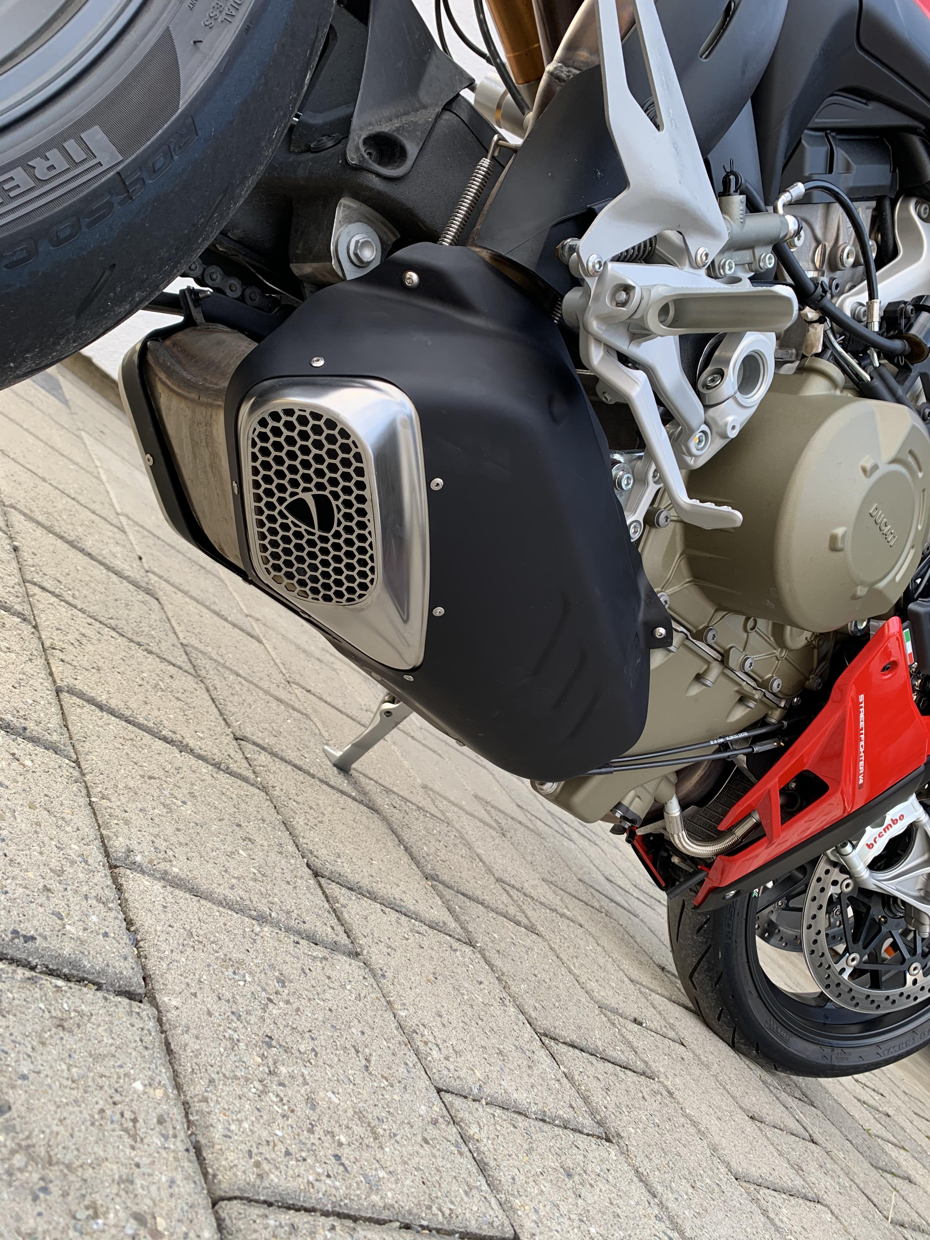

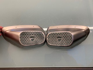

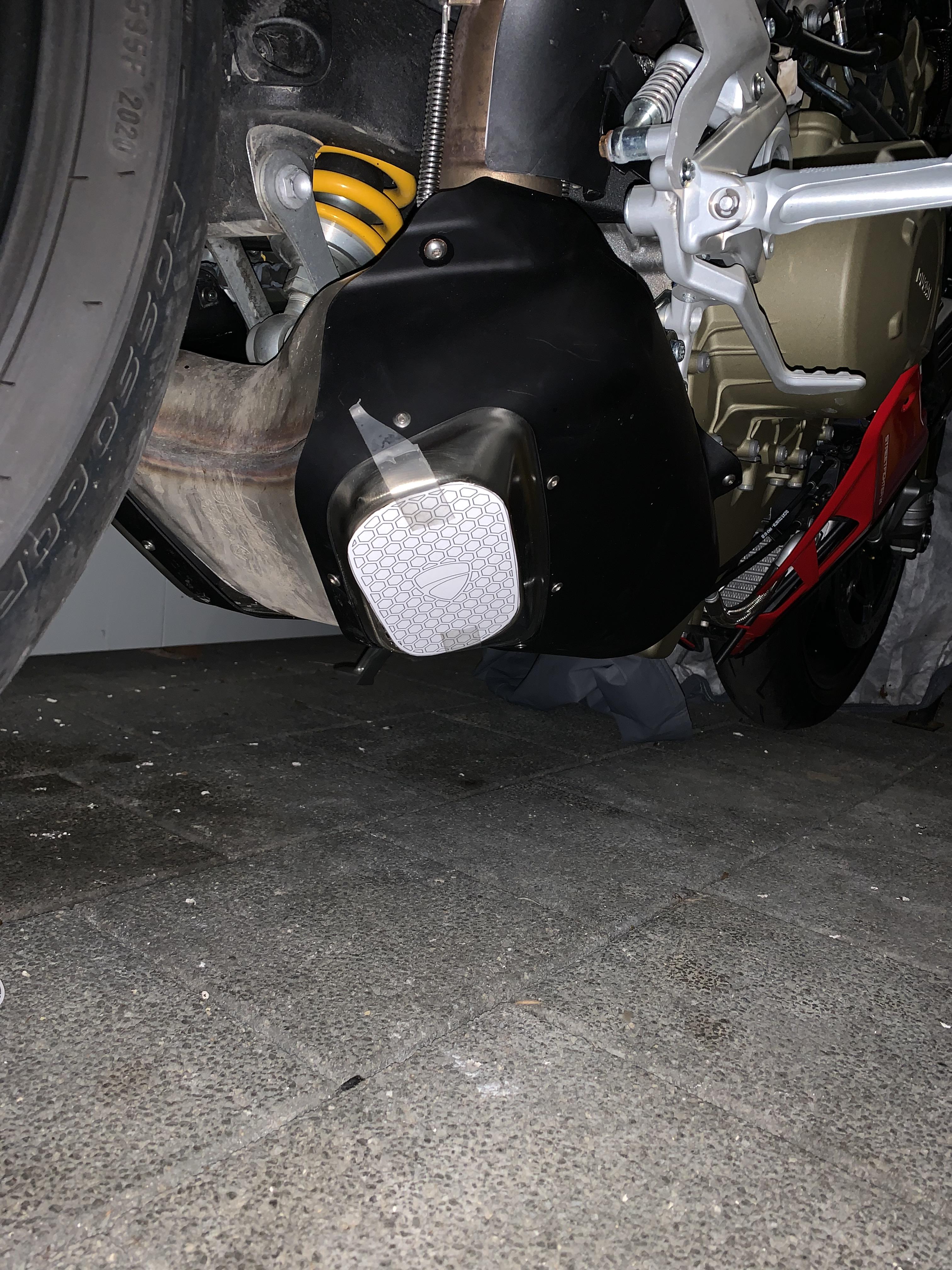

_roumeen Geschrieben 15. März 2021 Geschrieben 15. März 2021 Hallo Zusammen. Ich wollte euch zeigen wie ich bei meiner Streetfighter den Original Auspuff optisch etwas verschönert habe. Da der Akrapovic Auspuff mit Zulassung für mich einfach zu Teuer war, mir nicht super gefällt und von Ton ebenfalls nicht überzeugt, habe ich mir gedacht ich frische den Originalen Auspuff etwas auf. Ich habe die Abdeckbleche demontiert. Die Aluminium Bleche wurden Schwarz Matt Eloxiert . (Vorbehandlung E6) Die Alubleche beim Kühler habe ich ebenfalls Schwarz Matt Eloxiert. Von den CNS Bleche habe ich ein Negativ abgezeichnet , dieses gescannt und mir in mehren Schritten im Auto CAD ein Hexal Blech mit dem Ducati Logo entworfen. Das Gitter habe ich aus 1.5mm CNS Blech gelasert und eingeheftet. Anschliessen habe ich die CNS Bleche ein wenig Poliert. Für mich war es ziemlich ein Hin und Her wie ich das Logo drehen soll.. Je nach dem wie man es anschaut und sich bückt um es zu sehen wirkt es anders. Die Öffnung liegt auch nicht auf beiden Seiten gleich. Was meint ihr dazu ? Btw. Musste alle Schrauben ausbohren da die M5 Schrauben in den Blechmutter -Klammern schon voll fest gefressen waren. 23 ++
Leitwolf Geschrieben 15. März 2021 Geschrieben 15. März 2021 Und wann startet die Serienproduktion? Lass mal n paar davon raus, würde das Logo aber um 90grad gegen den Uhrzeigersinn drehen. 4 ++
Revan Geschrieben 15. März 2021 Geschrieben 15. März 2021 Wollte ich auch gerade fragen Sieht auf jeden Fall Top aus 👍 1 ++
adi1204 Geschrieben 15. März 2021 Geschrieben 15. März 2021 Sieht top aus, aber bitte das Logo drehen. 😏 1 ++

_roumeen Geschrieben 16. März 2021 Autor Geschrieben 16. März 2021 Also ich werde das Logo einmal drehen, auf Papier drucken , hinhalten und ein Foto posten. Hab mir auch überlegt z.B eine Zahl ins Gitter zu packen. Für mich währe es die 23. würde sicher auch nice aussehen. Eine kleine Serie zu machen und diese zu verkaufen währe sicher möglich 🙂 Stay tuned 4 ++

daves Geschrieben 16. März 2021 Geschrieben 16. März 2021 Dann heisst es regelmäßig Gitter putzen, weil lange wird das nicht silber sein 🙂 ++
Revan Geschrieben 16. März 2021 Geschrieben 16. März 2021 Bisschen Ruß dran sieht doch erst so richtig Bad Ass mäßig aus ++
Leitwolf Geschrieben 16. März 2021 Geschrieben 16. März 2021 Ich würde die Endkappen nach dem Anheften der Gitter Glasperlenstrahlen. Dann is alles Seidenmatt und wirkt nicht so bling bling. ++
_roumeen Geschrieben 16. März 2021 Autor Geschrieben 16. März 2021 Wenn das Glasperlengestrahlt wird, bringt man das nach dem ersten Dreck nie mehr sauber. ++

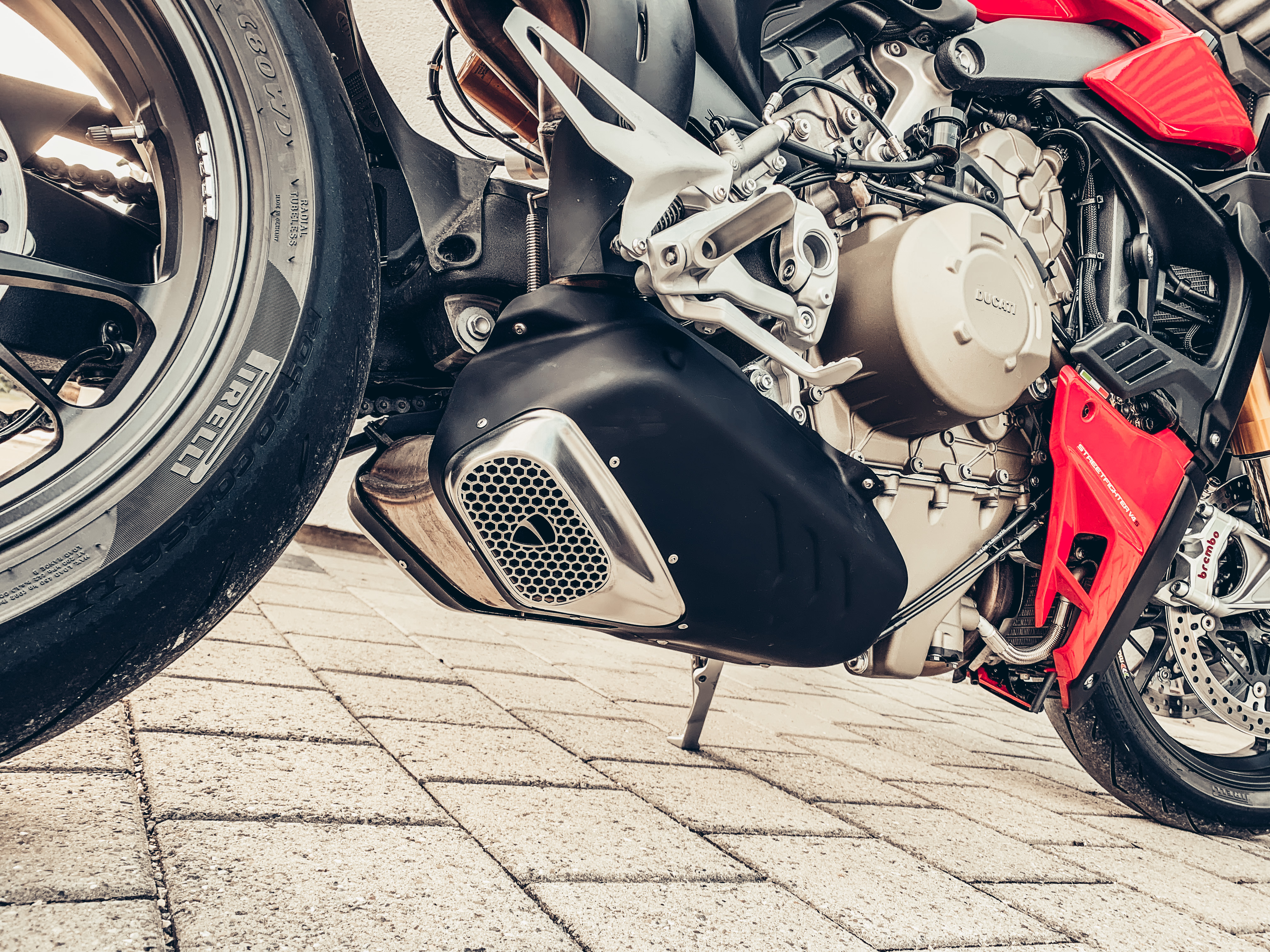

_roumeen Geschrieben 16. März 2021 Autor Geschrieben 16. März 2021 Ohne Filter über dem Foto ist es doch gar nicht so bling bling 😜 2 ++
Leitwolf Geschrieben 16. März 2021 Geschrieben 16. März 2021 Welcher dreck? Is bei mir jetzt eine Saison so und das sieht immernoch top aus. ++
Revan Geschrieben 16. März 2021 Geschrieben 16. März 2021 Hab gerade mal bei Ducati geschaut, einzeln gibt es die Endkappen leider nicht zu kaufen. Da mein Händler so frei war und die Endkappen mitgepulvert hat müsste ich die dann auf jeden Fall entweder tauschen oder auch vom Pulverlack befreien ++

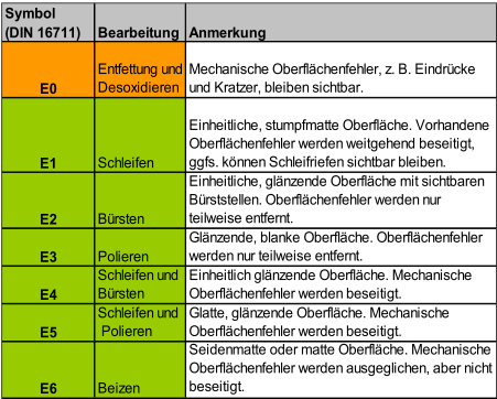

Cityfoxxx Geschrieben 18. März 2021 Geschrieben 18. März 2021 Was bedeutet vorbehandlung e6? Hast Du schon ein paar kilometer gemacht mit den eloxierten blechen? Hab heute meine spontan auch zum eloxieren gegeben. Wenns nicht hält steht die sprühdose schon zuhause. Ansonsten top arbeit mit den Gittern. Gruess ++
_roumeen Geschrieben 18. März 2021 Autor Geschrieben 18. März 2021 vor 40 Minuten schrieb Cityfoxxx: Was bedeutet vorbehandlung e6? Hast Du schon ein paar kilometer gemacht mit den eloxierten blechen? Hab heute meine spontan auch zum eloxieren gegeben. Wenns nicht hält steht die sprühdose schon zuhause. Ansonsten top arbeit mit den Gittern. Gruess Hallo . Bezüglich der Vorbehandlung beim Eloxieren das entsprechende Bild im Anhang Ich habe etwa 15 Kilometer gemacht und bis jetzt sieht alles noch gut aus. Bis 100 - 120 ° sollte es kein Problem sein. Ich habe schon Eloxierte Türprofile einseitig Pulverbeschichtet, das Pulver wurde bei 200 ° eingebrannt. Danach hatte ich Haar-risse in der Eloxal Schicht. Das ist nicht weiter schlimm und man sieht das nur wen man wirklich genau hinschaut. We will see... 1 ++

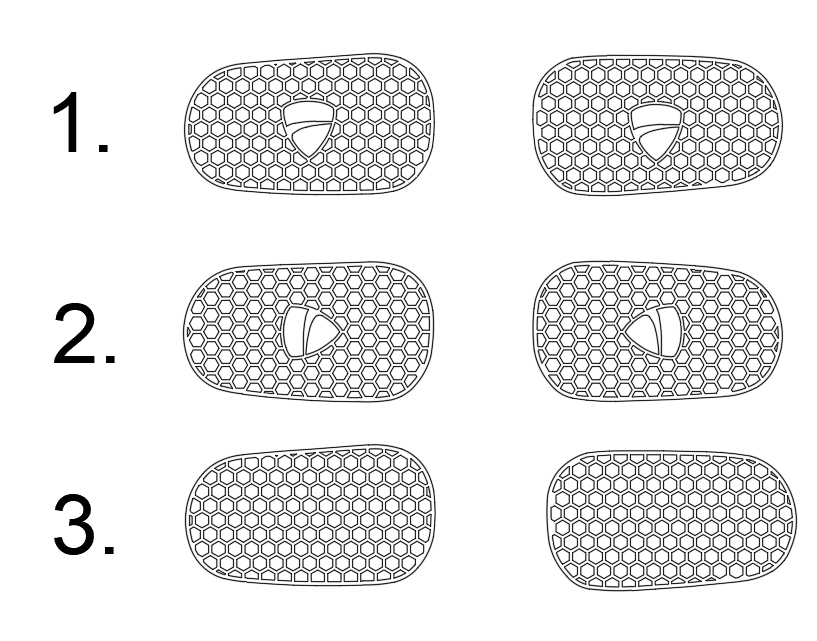

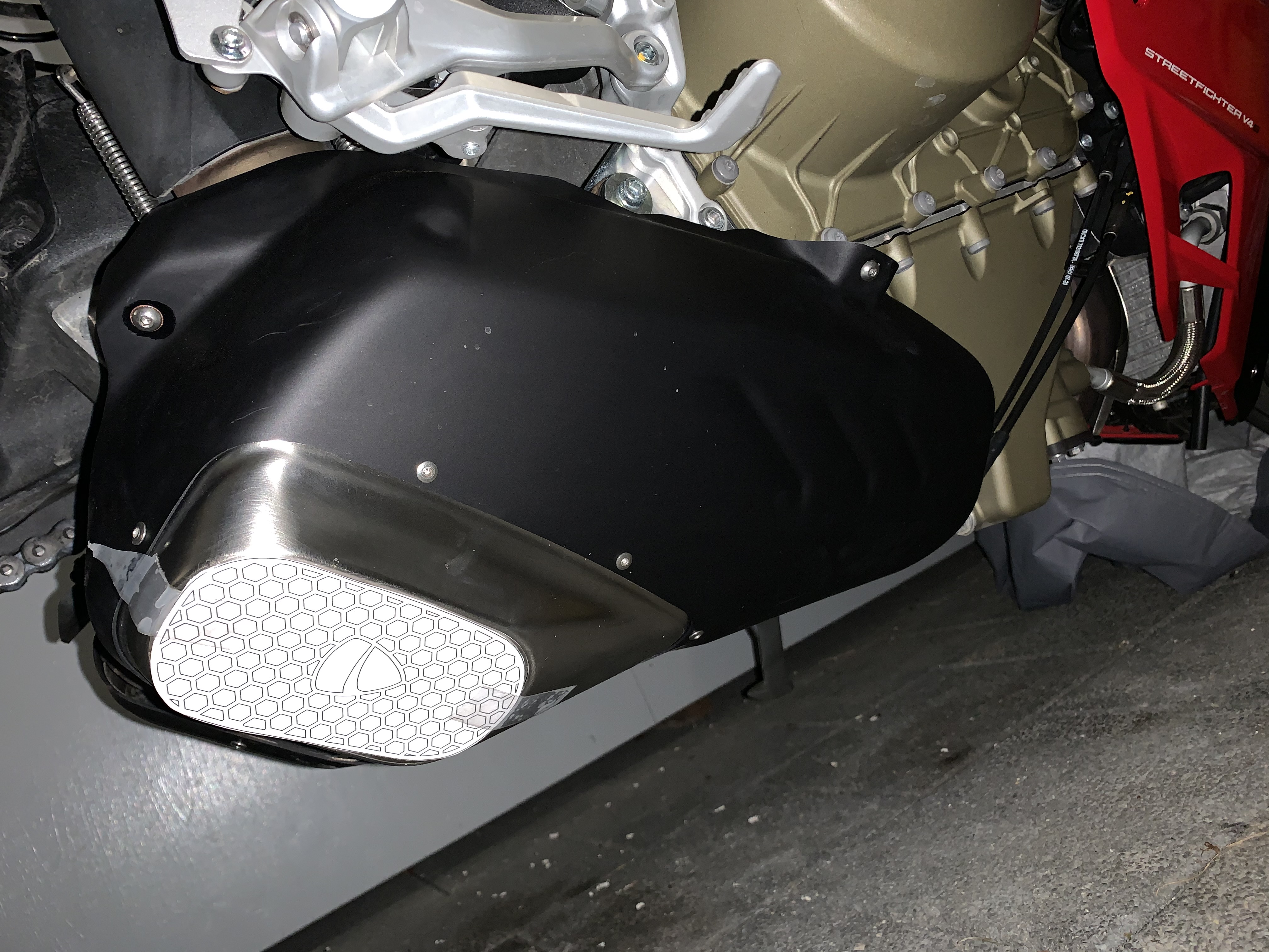

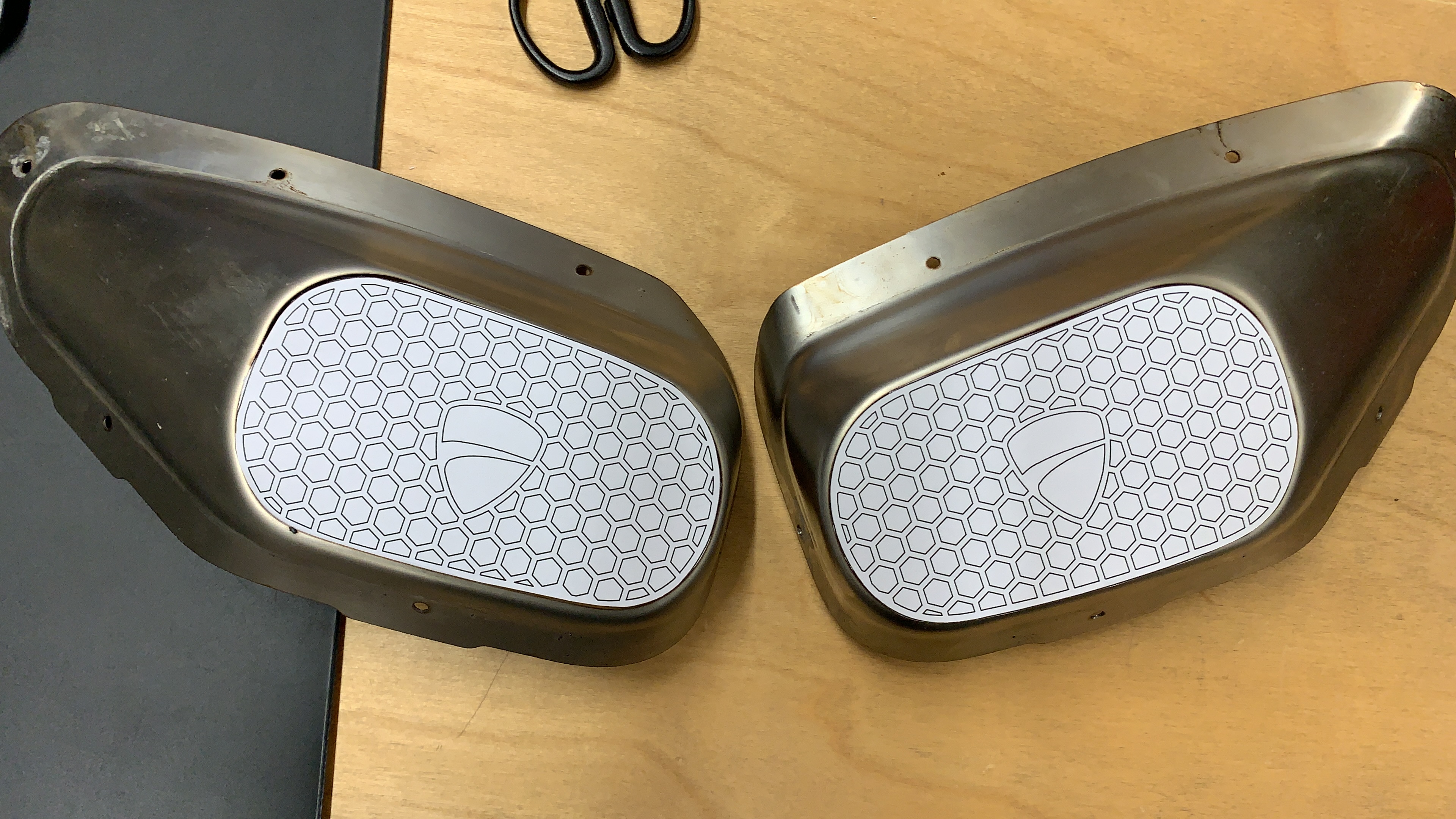

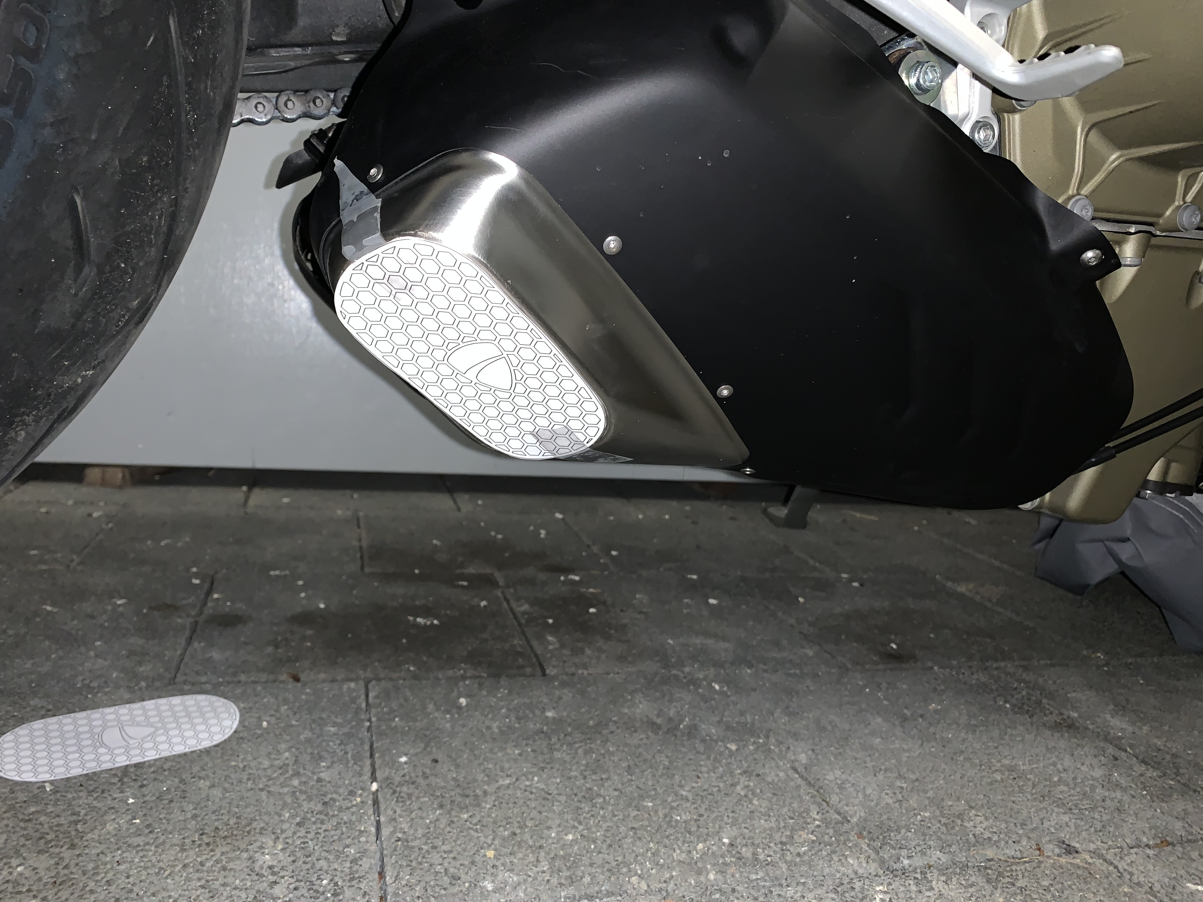

_roumeen Geschrieben 24. März 2021 Autor Geschrieben 24. März 2021 So. ich hatte gestern wider einmal Zeit für in die Garage. Ich hab euch Fotos gemacht mit gedrehtem Logo im Gitter. Aus meiner sicher sieht es besser aus so wie ich es gemacht habe, weil man den Auspuff aus diese Perspektive eh nie sieht, sondern man bückt sich vor dem Motorrad um den Auspuff an zuschauen. und so gefällts mir besser wie ich es auf den fertigen Fotos habe. Was meint ihr ? Ich kann natürlich auch verschiedene Optionen anbieten. Nur das Hexal Gitter ohne Logo So wie ich an meinem Motorrad oder wie in Papierform auf diesen Bilder zu sehen. Bin gespannt auf eure Meinung. Gruss Romano 1 ++
Leitwolf Geschrieben 24. März 2021 Geschrieben 24. März 2021 100% finde ich beide Varianten nicht... Glaube aber das die Bauart eine perfekte Lösung verhindert. Würde aber von der letzten Variante 2 Sätze nehmen! ++
MeisterYoda Geschrieben 24. März 2021 Geschrieben 24. März 2021 je nach Preis habe ich am letzten auch Interesse. ++
Desmo_Pro Geschrieben 24. März 2021 Geschrieben 24. März 2021 Die 2. Variante ist schöner finde ich 👍🏻👍🏻 Bitte einen Satz für mich ++
_roumeen Geschrieben 24. März 2021 Autor Geschrieben 24. März 2021 vor 5 Minuten schrieb Leitwolf: 100% finde ich beide Varianten nicht... Glaube aber das die Bauart eine perfekte Lösung verhindert. Würde aber von der letzten Variante 2 Sätze nehmen! Genau das ist das Problem , die Öffnung ist so verdreht. Es kommt wirklich auf den Blickwinkel darauf an. ++
Papavonvier Geschrieben 24. März 2021 Geschrieben 24. März 2021 Wie die Geschmäcker sich doch unterscheiden. Mir gefällt die erste Version besser. ++
_roumeen Geschrieben 24. März 2021 Autor Geschrieben 24. März 2021 So, ich hab da was zusammengestellt. Hexal Gitter aus CNS 1.4301 1.5mm Dick ,gelasert in der Schweiz und zum Selber einschweissen. Die Kosten für ein Paar wären bei 90 Franken exkl. Versand Bei zwei Paar 160.- Lieferzeit liegt etwa bei 3 Wochen (ohne gewähr) . Ich hoffe ich kann euch damit ein schönen Hingucker für eure Streetfighter bieten 🙂 Für die Bestellung meldet euch auf romano-schafer@bluewin.ch 3 ++
