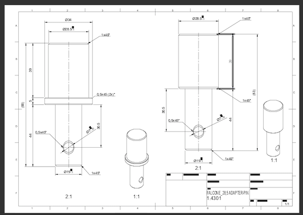

TOMCAT Geschrieben 12. März 2021 Geschrieben 12. März 2021 Hallo zusammen, benutzt jemand den Constands Falcone (am besten 1299) und kann mir den 28,5 mm Adapter Pin mal fotografieren und ausmessen ? Habe am 4. Dez. kmpl. Ständer bestellt (inkl. PIN !). Tel Nachfrage von Vorgestern : Ständer auf Lager, Adapter-Pin hat (noch immer !!!) 6-8 Wochen LZ !! 🙆♂️ Hab mir jetzt den Ständer vorab schicken lassen und muss mir wohl einen Pin drehen lassen. Bin mir unschlüssig ob unter den Lenkkopf noch ein Bund muss oder nicht ... halte ich jedenfalls für sinnvoll. Für den V4/V5-Ständer gibt es Abbildungen vom Pin mit Bund, für den Falcone gibt's bei Motea leider keine Produktbilder für den 28,5. Deshalb die Frage hier. Vielen Dank für Eure Unterstützung vorab ! LG TOMCAT ++

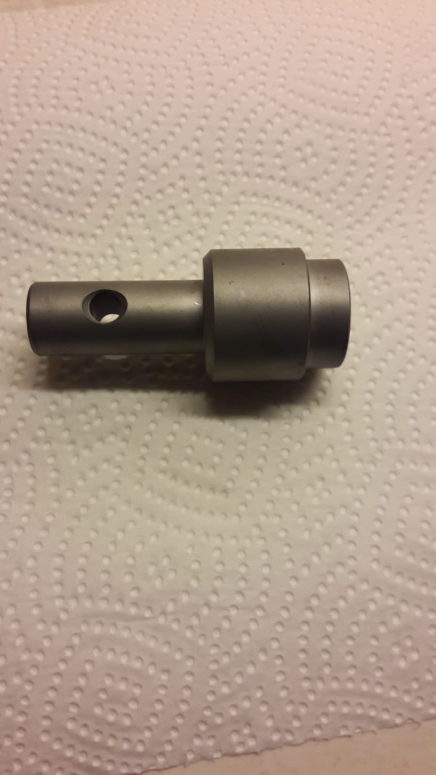

Oliv Geschrieben 12. März 2021 Geschrieben 12. März 2021 ich benutzt den Ständer mit selbstgedrehtem Pin....mach morgen ein Foto und stell die Maße mit ein, aber einen Bund hab ich auf jeden Fall dran!! 1 ++

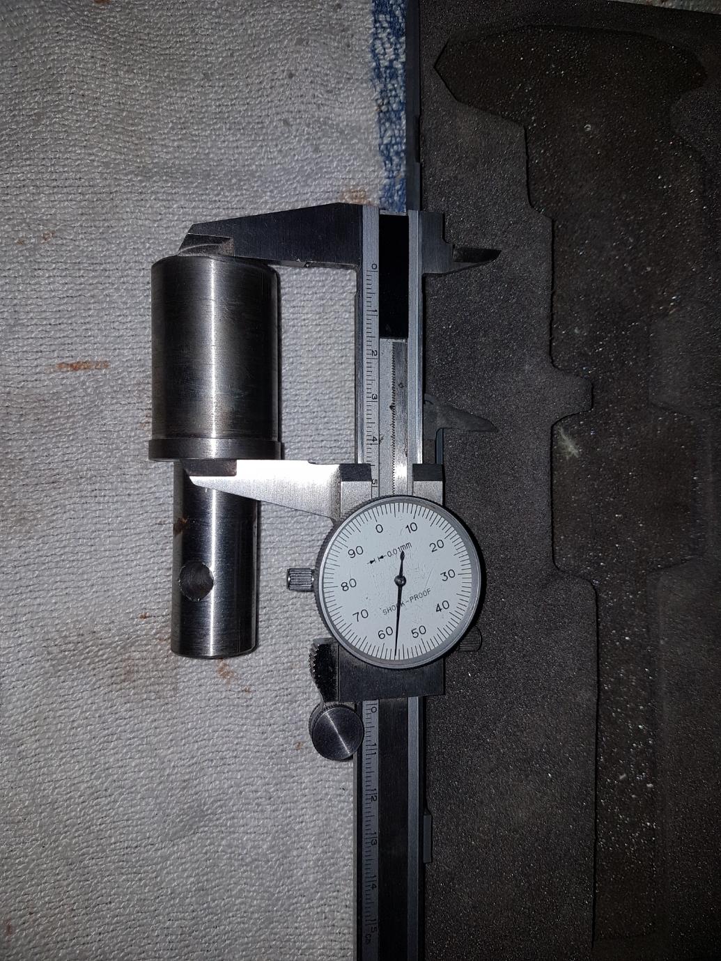

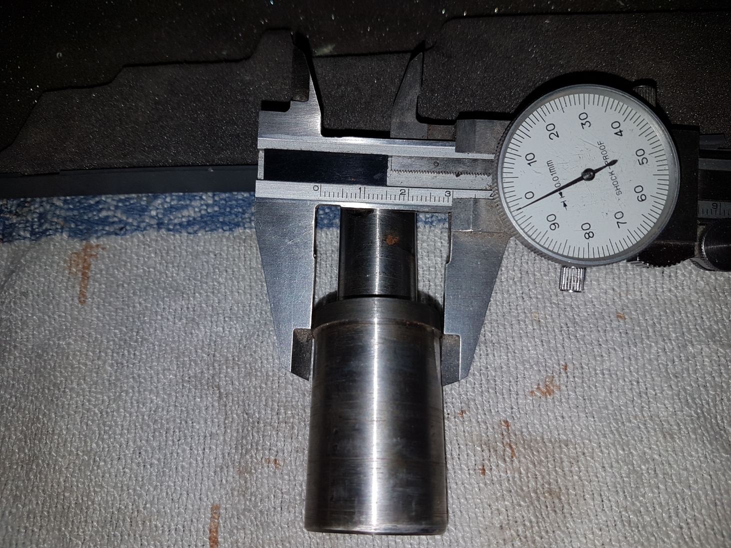

Oliv Geschrieben 14. März 2021 Geschrieben 14. März 2021 das ist einfach....Bild1-Bild2 also 40mm.....aber ich denke 35mm reichen auch😜 ++
TOMCAT Geschrieben 14. März 2021 Autor Geschrieben 14. März 2021 🤣 Ja. Das hatte ich auch schon gerechnet. @greeco-k hat aber wohl den originalen CONSTANDS-Pin ohne Bund. Die Länge hätte ich gerne noch. Die 13, 16.5, 19 ... mm-Pins sind da nur 24 lang. Das kommt mir sehr kurz vor. Möglicherweise ist das beim 28,5 anders. Darum die Frage. Alles andere habe ich ja ... Danke LG TOMCAT ++

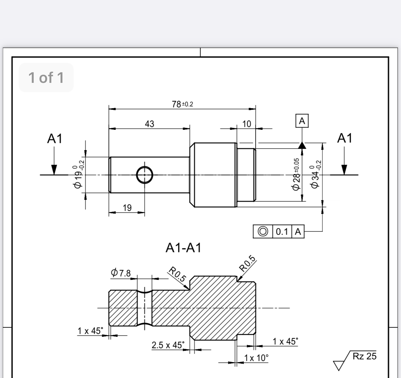

greeco-k Geschrieben 14. März 2021 Geschrieben 14. März 2021 Nein hab auch was selbst gedrehtes. 24mm ist absolut ausreichend. Wo soll denn das hin, wenn der Pin 0.2 kleiner ist als das Loch ... ++
TOMCAT Geschrieben 14. März 2021 Autor Geschrieben 14. März 2021 Hatte verstanden, Du hast den originalen Pin. Aber recht hast Du. Danke Euch beiden nochmals. Ich lauf damit erstmal los. LG TOMCAT ++
greeco-k Geschrieben 14. März 2021 Geschrieben 14. März 2021 @TOMCAT hier nochmal der Vollständigkeit halber ... 1 ++
TOMCAT Geschrieben 14. März 2021 Autor Geschrieben 14. März 2021 Danke - wenn auch ohne Maße ... LG TOMCAT ++
greeco-k Geschrieben 15. März 2021 Geschrieben 15. März 2021 vor 12 Stunden schrieb TOMCAT: Danke - wenn auch ohne Maße ... 3. Anlauf 🤣🤣 sehe gerade, dass ein kleiner Patzer drin ist. Der 28er ist -0.2 ... ++
TOMCAT Geschrieben 15. März 2021 Autor Geschrieben 15. März 2021 Vielen Dank. Einen Bund hast Du aber trotzdem doch dran. 😉 LG TOMCAT ++
greeco-k Geschrieben 15. März 2021 Geschrieben 15. März 2021 vor 43 Minuten schrieb TOMCAT: Vielen Dank. Einen Bund hast Du aber trotzdem doch dran. 😉 LG TOMCAT Du siehst ... nicht nur 3 Anläufe gebraucht, sondern auch noch scheiss erzählt. Am besten also wen anderes fragen 🤣🤣🤣 ++
