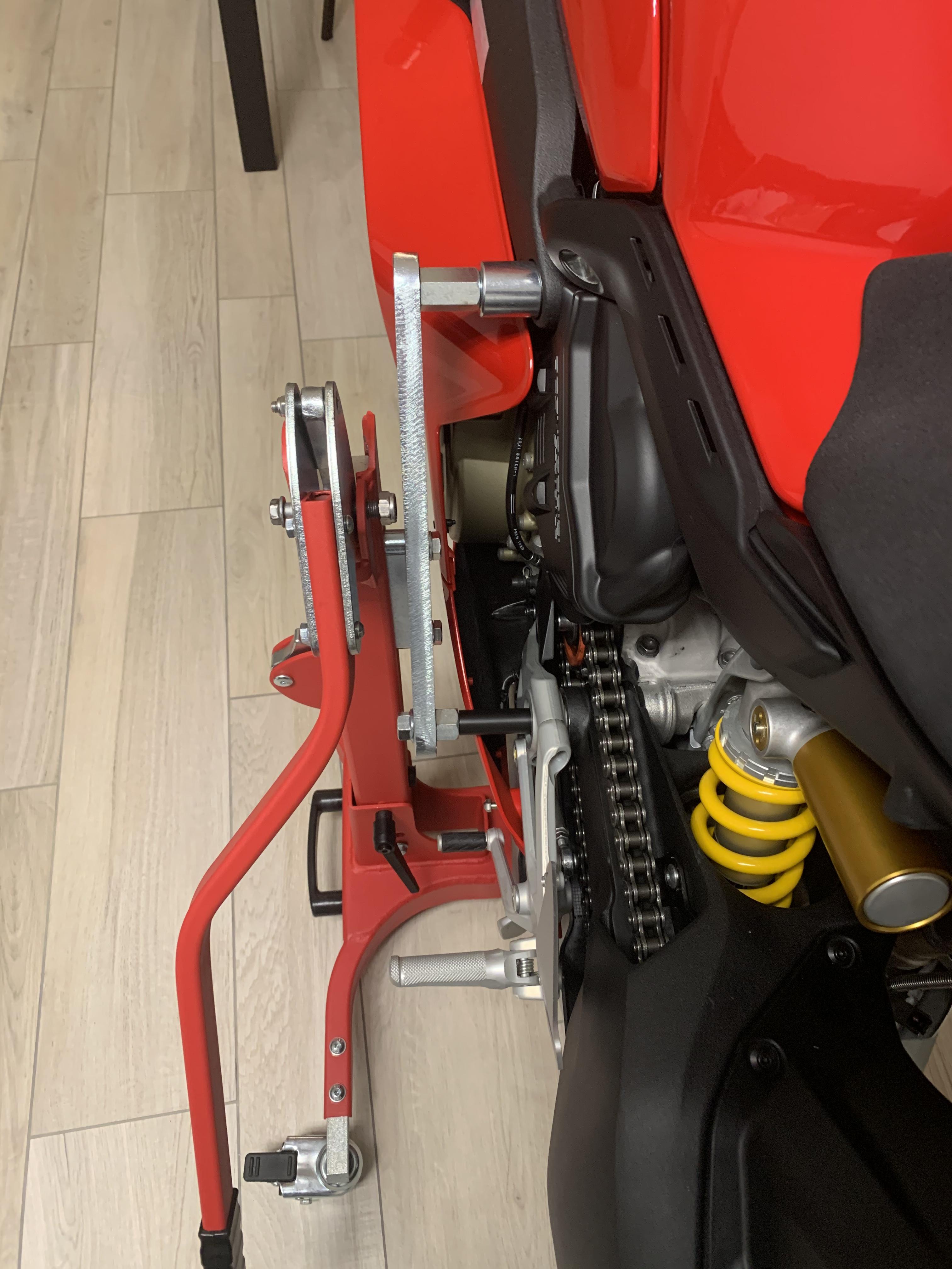

Knidda Geschrieben 9. März 2021 Geschrieben 9. März 2021 Hallo zusammen, hat jemand den Zentralständer und kann mir sagen was ich falsche mache? das Vorderrad kommt einfach nicht hoch, es ist minimal noch immer auf dem Boden ... Ich habe die Platte schon an der höchsten Verschraubung aber das brachte nicht viel.. vielen Dank schon mal!
adi1204 Geschrieben 9. März 2021 Geschrieben 9. März 2021 Die Neigung der Platte am Ständer richtig eingestellt?
bu2tler Geschrieben 9. März 2021 Geschrieben 9. März 2021 Es sieht aus, als wenn Du den Hebel nicht vollständig betätigt hast.
bu2tler Geschrieben 9. März 2021 Geschrieben 9. März 2021 @greeco-k das ist nicht richtig. Auf den Bildern ist schön zu sehen, dass die Trägerplatte bei @Knidda im Vergleich noch weiter unten ist, bzw. nicht vollständig nach oben gefahren ist.
Knidda Geschrieben 9. März 2021 Autor Geschrieben 9. März 2021 Habe die Stelle mal markiert, die habe ich gerade so stehen also die weiter zu? habe auch noch ein Bild von der Höhe der Halterung am Ständer gemacht. vielen Dank euch schon mal!!
duc998tl Geschrieben 9. März 2021 Geschrieben 9. März 2021 schraub mal die komplette trägerplatte wieder ab und verschraube sie ein oder zwei löcher tiefer wieder an. sie hängt richtig, wenn sie ungefähr minimal tiefer, bei tiefster stellung der trägerplatte, wie die rahmenlöcher ist. dann einstecken und dann hochdrücken. richtig ist es, wenn das vorderrad ca. 1cm über dem boden schwebt. dann die seitliche niveauschraube an der seite der trägerplatte schrauben. so erhöhst du den abstand des vorderrades zum boden.
Knidda Geschrieben 9. März 2021 Autor Geschrieben 9. März 2021 Also Platte nach ganz unten anzuschrauben hat es verschlimmert, jetzt ist das Hinterrad auch auf dem Boden. habe es mit der Seiten Schraube geschafft das Vorderrad hoch zu bekommen ganz leicht über den Boden aber ich bekomme bei der Einstellung den Ständer nicht mehr in die Löcher? Muss ich jedes Mal die Schraube rein und raus drehen?

MusterMax Geschrieben 11. März 2021 Geschrieben 11. März 2021 @Knidda Du musst bloß die Neigung richtig einstellen an der Schraube die du da markiert hattest, dann kommt das Vorderrad auch in die Luft. Ich hab auch den Constands und kann Problemlos vorne und hinten die Räder ausbauen. EDIT: Und die Trägerplatte habe ich so Montiert das sich der Hebel bis zur Vertikalen betätitgen lässt.
Knidda Geschrieben 11. März 2021 Autor Geschrieben 11. März 2021 Hey, ja aber bekommst du den Ständer dann noch gelöst vom Motorrad, wenn du die Neigung so eingestellt hast, dass beide Reifen in der Luft sind?
MusterMax Geschrieben 11. März 2021 Geschrieben 11. März 2021 vor 26 Minuten schrieb Knidda: Hey, ja aber bekommst du den Ständer dann noch gelöst vom Motorrad, wenn du die Neigung so eingestellt hast, dass beide Reifen in der Luft sind? Ja aber zugegeben man muss ihn etwas "anheben" beim einfädeln. Man muss 2-3 Einstellungen probieren bis man die passende gefunden hat, geht aber eigentlich ohne Problem.
Knidda Geschrieben 11. März 2021 Autor Geschrieben 11. März 2021 Genau bei mir ist das so verzogen dass der Bolzen nicht mal annähernd in die Position der Hülse passt. Also rausziehen geht nicht und rein erst nicht vielleicht ist mein Ständer auch montags Ware
MusterMax Geschrieben 11. März 2021 Geschrieben 11. März 2021 vor 40 Minuten schrieb Knidda: Genau bei mir ist das so verzogen dass der Bolzen nicht mal annähernd in die Position der Hülse passt. Also rausziehen geht nicht und rein erst nicht vielleicht ist mein Ständer auch montags Ware Den unteren Bolzen (der mit dem Kunststoff) kannst du in seiner Position verändern. Schraub die Platte ab, schraub den unteren Bolzen lose, stecke die Platte an das Motorrad, ziehen den Bolzen fest (nicht zu fest ich habe mal einen zerrissen), prüfe ob sich die Platte gut aufstecken lässt, dann Platte wieder an den Ständer schrauben, Moped aufbocken, wenn es nicht passt über die Justierschraube Schräglage einstellen, so lange wiederholen bis beide Räder in der Luft sind.
Knidda Geschrieben 11. März 2021 Autor Geschrieben 11. März 2021 vor einer Stunde schrieb MusterMax: Den unteren Bolzen (der mit dem Kunststoff) kannst du in seiner Position verändern. Schraub die Platte ab, schraub den unteren Bolzen lose, stecke die Platte an das Motorrad, ziehen den Bolzen fest (nicht zu fest ich habe mal einen zerrissen), prüfe ob sich die Platte gut aufstecken lässt, dann Platte wieder an den Ständer schrauben, Moped aufbocken, wenn es nicht passt über die Justierschraube Schräglage einstellen, so lange wiederholen bis beide Räder in der Luft sind. Alles genau so noch mal gemacht und immer noch das gleiche Problem.. beim ersten Mal aufbocken ist das Rad unten. Wenn ich die Schraube rein drehe kommt es minimal hoch aber der Ständer kommt nicht mehr aus dem mopped. Habe mal ein Foto angehängt wie es aussieht wenn die Schraube drin ist, wie verschoben der Aufnahme Punkt ist. Ich kann auch nicht weiter nach links gehen da der untere Bolzen nicht mehr passt oder gegen Verkleidung kommt ...
bu2tler Geschrieben 11. März 2021 Geschrieben 11. März 2021 Jetzt verstehe ich Dein "Problem". Die Erwartung ist, dass die Bolzen in die Hülsen quasi mit dem Ständer rollend ineinander fassen und sich dann das Moped parallel vom Boden hebt. Das ist bei mir auch nicht so. Lösung. Rechter Fuß unter den Ständer. Andocken. Aufbocken, bzw. umgekehrt. 2
Knidda Geschrieben 11. März 2021 Autor Geschrieben 11. März 2021 vor 24 Minuten schrieb bu2tler: Jetzt verstehe ich Dein "Problem". Die Erwartung ist, dass die Bolzen in die Hülsen quasi mit dem Ständer rollend ineinander fassen und sich dann das Moped parallel vom Boden hebt. Das ist bei mir auch nicht so. Lösung. Rechter Fuß unter den Ständer. Andocken. Aufbocken, bzw. umgekehrt. Hast recht, so funktioniert das 😂 jetzt ist mein Fuß dick, stört dich das nicht so von der useability her?
MusterMax Geschrieben 11. März 2021 Geschrieben 11. März 2021 Genau das meinte ich mit anheben beim aufbocken. Macht mir jetzt keine großen Umstände.
Knidda Geschrieben 11. März 2021 Autor Geschrieben 11. März 2021 Super danke euch!! Dann darf der Ständer doch bleiben 🙂 1
