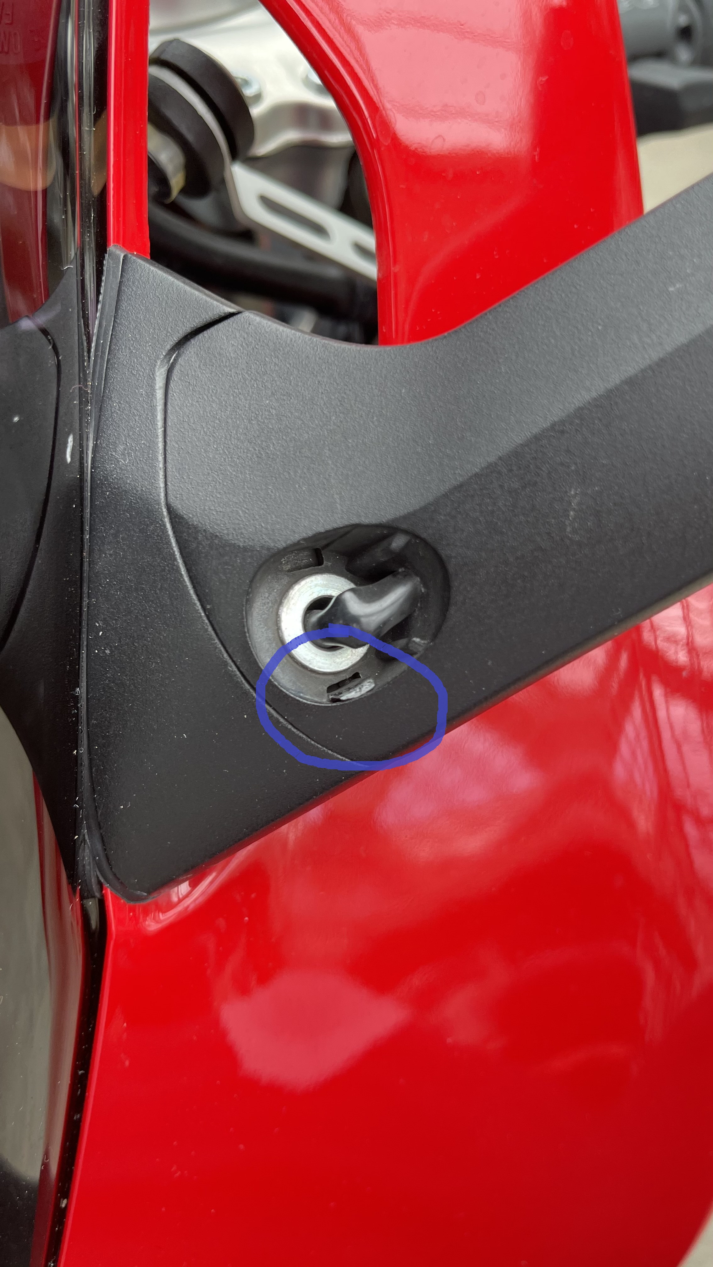

NicoD098 Geschrieben 12. März 2021 Autor Geschrieben 12. März 2021 vor 11 Stunden schrieb Bodiwan: Hallo Nico, schade, dass es holpert, aber evtl. kann ich bzgl. der Abdeckung helfen. Welche meinst Du denn, habe nur die von der Feder vom Klappmechanismus in Erinnerung? Mach' mal ein Foto, auch wegen der Seite (linker Spiegel/rechter?). Hallo Bodiwan, ich mach dir morgen mal ein Foto von dem Spiegel. Ist der linke. Leider findet sich aktuell auch kein gebrauchter im Internet. Nur die hässlichen Nachbauten 🤢😝 ++

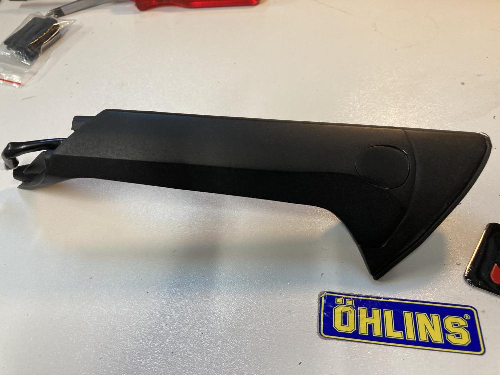

Bodiwan Geschrieben 13. März 2021 Geschrieben 13. März 2021 Einen linken, exklusive Spiegelgehäuse, Spiegelglas und Blinker habe ich hier rumliegen. Also wäre das Problem des Mechanismus und der Abdeckung lösbar..... Wenn wir von der gleichen Abdeckung reden, dann ist diese ohnehin symmetrisch, aber so einfach bekomme ich die nicht raus (habe ich gestern mal probiert). ++

lunschi Geschrieben 13. März 2021 Geschrieben 13. März 2021 Das ist nur ein Stopfen der da fehlt den kannst Du (wenn er noch vorhanden ist) auch einfach mit etwas Karosseriekleber o. ä. wieder festkleben. Den hat anscheinend jemand auszubauen versucht und dabei eine Rastzunge abgerissen... Den Rest von der Rastzunge am besten mit einer Spitzzange greifen und "rausoperieren". Das Teil gibts übrigens auch einzeln als Ersatzteil. Aber die Funktion des Spiegels als solche sollte durch das fehlende Stück nicht beeinträchtigt sein. Kai 1 ++
NicoD098 Geschrieben 13. März 2021 Autor Geschrieben 13. März 2021 vor 24 Minuten schrieb lunschi: Das ist nur ein Stopfen der da fehlt den kannst Du (wenn er noch vorhanden ist) auch einfach mit etwas Karosseriekleber o. ä. wieder festkleben. Den hat anscheinend jemand auszubauen versucht und dabei eine Rastzunge abgerissen... Den Rest von der Rastzunge am besten mit einer Spitzzange greifen und "rausoperieren". Das Teil gibts übrigens auch einzeln als Ersatzteil. Aber die Funktion des Spiegels als solche sollte durch das fehlende Stück nicht beeinträchtigt sein. Kai Das ist tatsächlich das Ersatzteil, was du als Link verschickt hast... Von wegen ich müsste den Spiegel komplett neu kaufen. Danke Herr Ducati-Händler. 😂 Vorhanden ist er leider nicht mehr, weil er dem Chef des Ducati-Händlers auf einer Probefahrt abgeflogen ist... Dann werde ich die Abdeckung wohl mal bestellen und reinoperieren. Hoffe nur, dass der Spiegel mir während der Fahrt nicht irgendwann wegklappt. Dass der Klappmechanismus einen weg hat merkt man, da der Spiegel ein wenig "locker" erscheint, wenn man versucht ihn zu bewegen. ++
Bodiwan Geschrieben 14. März 2021 Geschrieben 14. März 2021 vor 11 Stunden schrieb NicoD098: Das ist tatsächlich das Ersatzteil, was du als Link verschickt hast... Von wegen ich müsste den Spiegel komplett neu kaufen. Danke Herr Ducati-Händler. 😂 Vorhanden ist er leider nicht mehr, weil er dem Chef des Ducati-Händlers auf einer Probefahrt abgeflogen ist... Dann werde ich die Abdeckung wohl mal bestellen und reinoperieren. Hoffe nur, dass der Spiegel mir während der Fahrt nicht irgendwann wegklappt. Dass der Klappmechanismus einen weg hat merkt man, da der Spiegel ein wenig "locker" erscheint, wenn man versucht ihn zu bewegen. Ich hab den hier rumliegen und für "schmales" Geld abzugeben - für den Fall, dass Du den lockeren Sitz auch beseitigen möchtest.. ++
