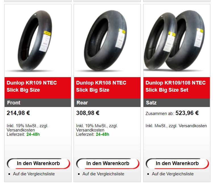

Gegi Geschrieben 22. Januar 2022 Geschrieben 22. Januar 2022 wie siehts den neuen Big Size reifen aus - gibst ja nur von pirelli .. hat da schon wer erfahrungen gemacht ?? 1 ++
Gast Geschrieben 22. Januar 2022 Geschrieben 22. Januar 2022 Noch nicht. Stehen aber dieses Jahr auf dem Plan. Kann im Moment keine Slicks bestellen da zu kalt. Mach mir nur einen Kopf wegen Frontfender und Platz für Reifenwärmer. ++
Gegi Geschrieben 22. Januar 2022 Geschrieben 22. Januar 2022 vor 16 Minuten schrieb t_s_o: Noch nicht. Stehen aber dieses Jahr auf dem Plan. Kann im Moment keine Slicks bestellen da zu kalt. Mach mir nur einen Kopf wegen Frontfender und Platz für Reifenwärmer. wollte dieses wochenende bestellen - zu kalt beim liefern ?? der ist angeblich im durchmesser 7mm grüßer also 3,5mm richtung kotflügel ++
Gast Geschrieben 22. Januar 2022 Geschrieben 22. Januar 2022 vor 27 Minuten schrieb Gegi: wollte dieses wochenende bestellen - zu kalt beim liefern ?? der ist angeblich im durchmesser 7mm grüßer also 3,5mm richtung kotflügel Google mal nach Glasbruch Slicks ++
DesmoRider Geschrieben 22. Januar 2022 Geschrieben 22. Januar 2022 vor 2 Stunden schrieb Gegi: wie siehts den neuen Big Size reifen aus - gibst ja nur von pirelli .. hat da schon wer erfahrungen gemacht ?? Dunlop hat auf Bigsize im Programm... Da ist der Aufpreis zu den normalen KR106/108 aber deutlicher, als der Mehrpreis bei den Pirellis. Getestet hab ich Sie aber auch noch nicht. ++
V4Racer Geschrieben 22. Januar 2022 Geschrieben 22. Januar 2022 (bearbeitet) vor 6 Stunden schrieb Gegi: Die Big Size Dunlop benoetigen noch mehr ausreichende Belastung damit sie voll funktionieren und man am VR gutes Feedback erhält im Fenster von Ziel Temp/ Druck funktionieren sie sagenhaft gut, sehr stabil, ggü den normalen Größen noch bessere bremsstabilität und beim einlenken 343 vorne und hinten MS2 geht fast immer durch Querschnitt 80 vorne und hinten 70 steht bike minimal hecklastiger Bearbeitet 22. Januar 2022 von V4Racer ++
