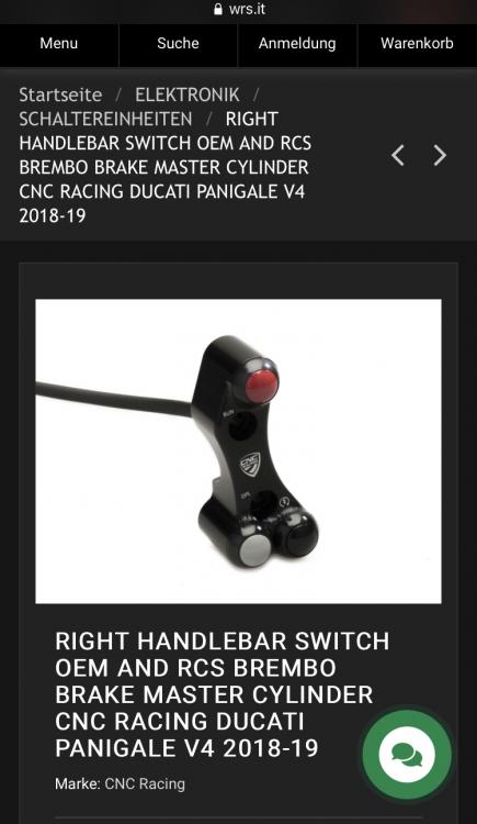

Duc73 Geschrieben 4. März 2021 Autor Geschrieben 4. März 2021 Hi Leute, muss Euch wieder Nerven. Nach langem suchen hab ich mich für den Schalter von CNC entschieden. Und dann bekomme ich einen Hinweis das es absolut Verboten ist an der Klemmung der Bremse etwas zu montieren. Auch den Flüssigkeitbehälter dürfte ich nicht dran machen. Hintergrund ist ich fahre die Maschine auch auf der Strasse, und hab kein Bock auf Stress. Hab jetzt auf die schnelle im Netz nix dazu gefunden. Stimmt das?😲 ++

Duc73 Geschrieben 5. März 2021 Autor Geschrieben 5. März 2021 vor 2 Stunden schrieb VE: Was braucht man jetzt für die Brembo Brems- und Kupplungspumpe? Muss man andere Lenkerschaltereinheiten nehmen? Also Kupplungseitig scheint alles zu passen bis auf den Microschalter. An der Bremspumpe muss die Start- Schaltereinheit weg. Wahrscheinlich werde ich die Variante von Ducabike (gibts auch von Jetprime) nehmen da das unkomplizierter scheint und bei einer Kontrolle weniger auffällt. Und außerdem kann ich den Pissbecher 😂 an die klemmung der Bremspumpe wie vorgesehen anbringen. Die von CNC fand ich auch nicht schlecht, aber da brauchst wieder nen Haltepunkt für den Behälter. 1 ++

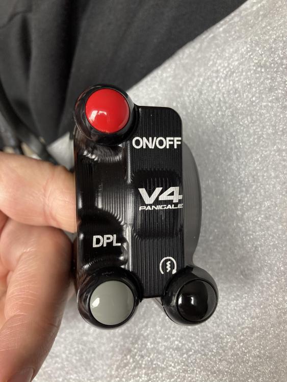

Duc73 Geschrieben 8. März 2021 Autor Geschrieben 8. März 2021 Ich hab das mit dem TüV verworfen, da mir vielleicht die Antwort nicht gefällt 😆 Hab dafür direkt mit WRS.it gesprochen bzw. geschrieben. Kurz das Problem geschildert und darauf haben sie mir die Schaltereinheit von Jetprime angeboten. Diese ist einfach auszutauschen, die von Ducabike, wäre wohl identisch aber in der Beschreibung steht auch das diese eher für Stummel von Ducabike ist. Somit bleibt wie schon erwähnt alles etwas unauffällig und auch die Klemme ist frei von der Pumpe um den Behälter anzubringen. Wenn alles montiert ist setzte ich ein Bild rein. ++
Duc73 Geschrieben 11. März 2021 Autor Geschrieben 11. März 2021 Schaltereinheit heute angekommen. Sieht sehr gut aus. Ging jetzt sauschnell 🏍💨 Jetzt gehts ans Schrauben. ++
