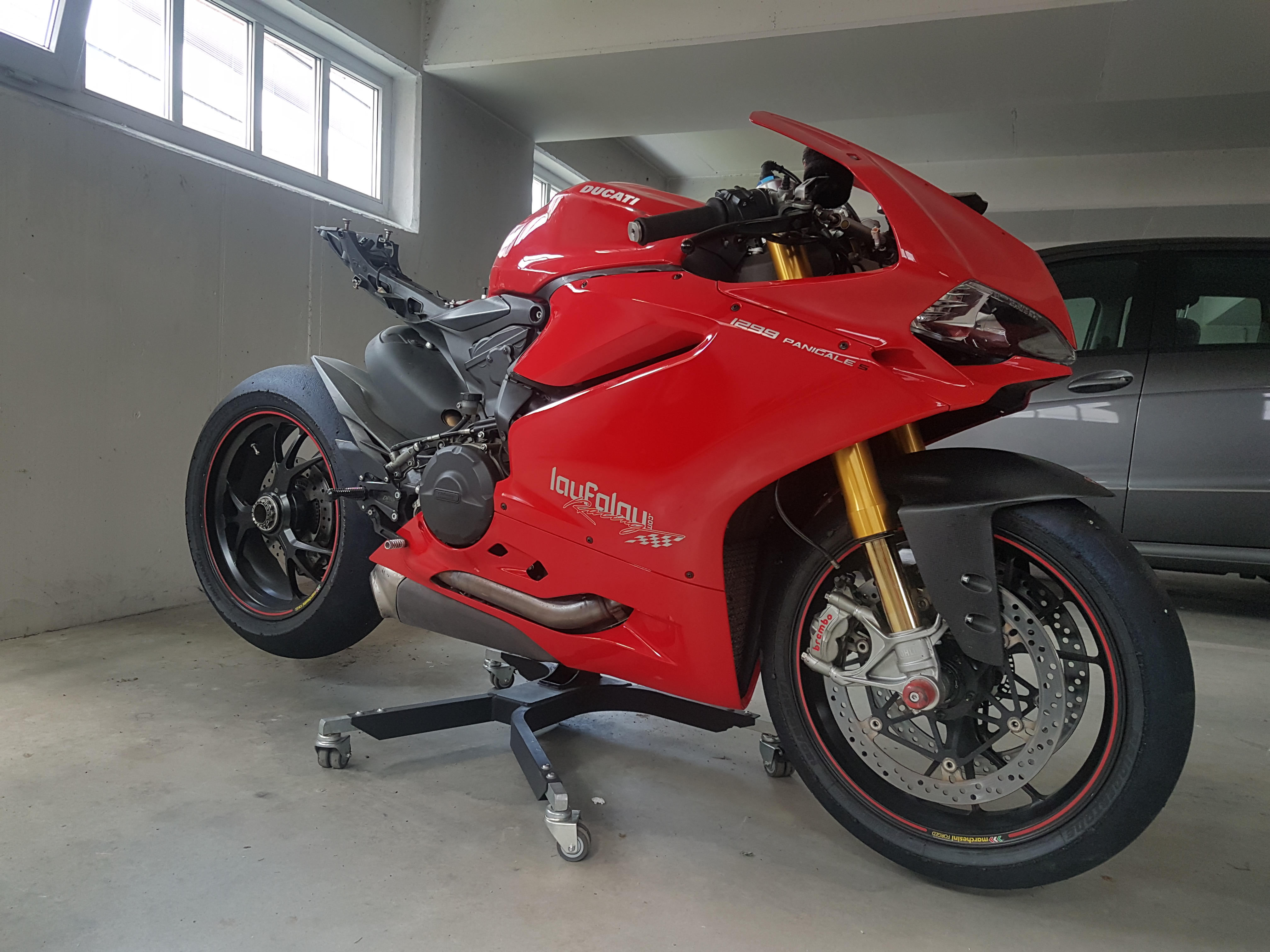

Thor1984 Geschrieben 28. Februar 2021 Geschrieben 28. Februar 2021 Hy. Mir ist heute leider etwas dummes passiert kurze Rede langer Sinn Ich suche bitte dringend den Lackcode einer 2015er 899 Panigale in Rot ++

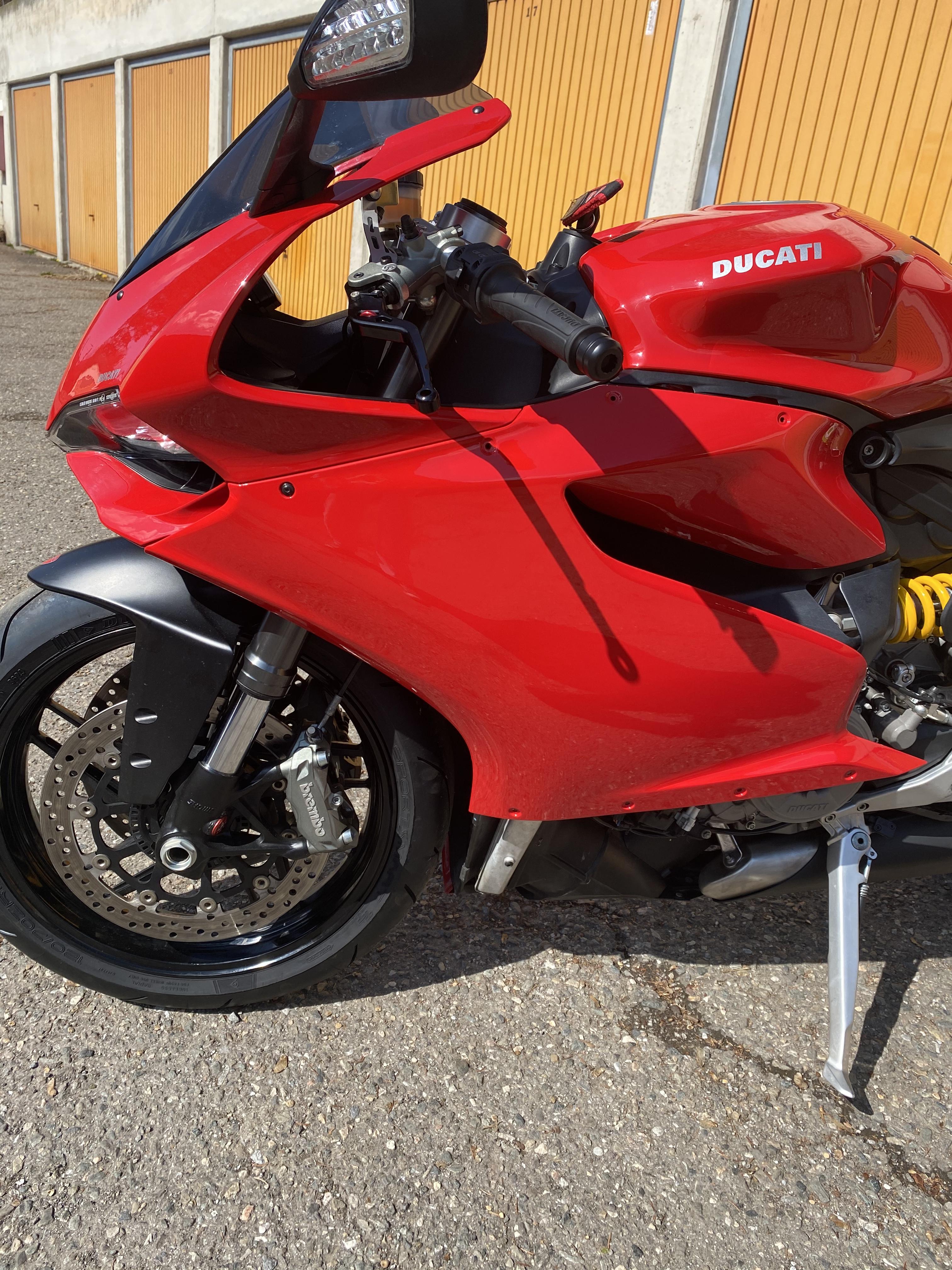

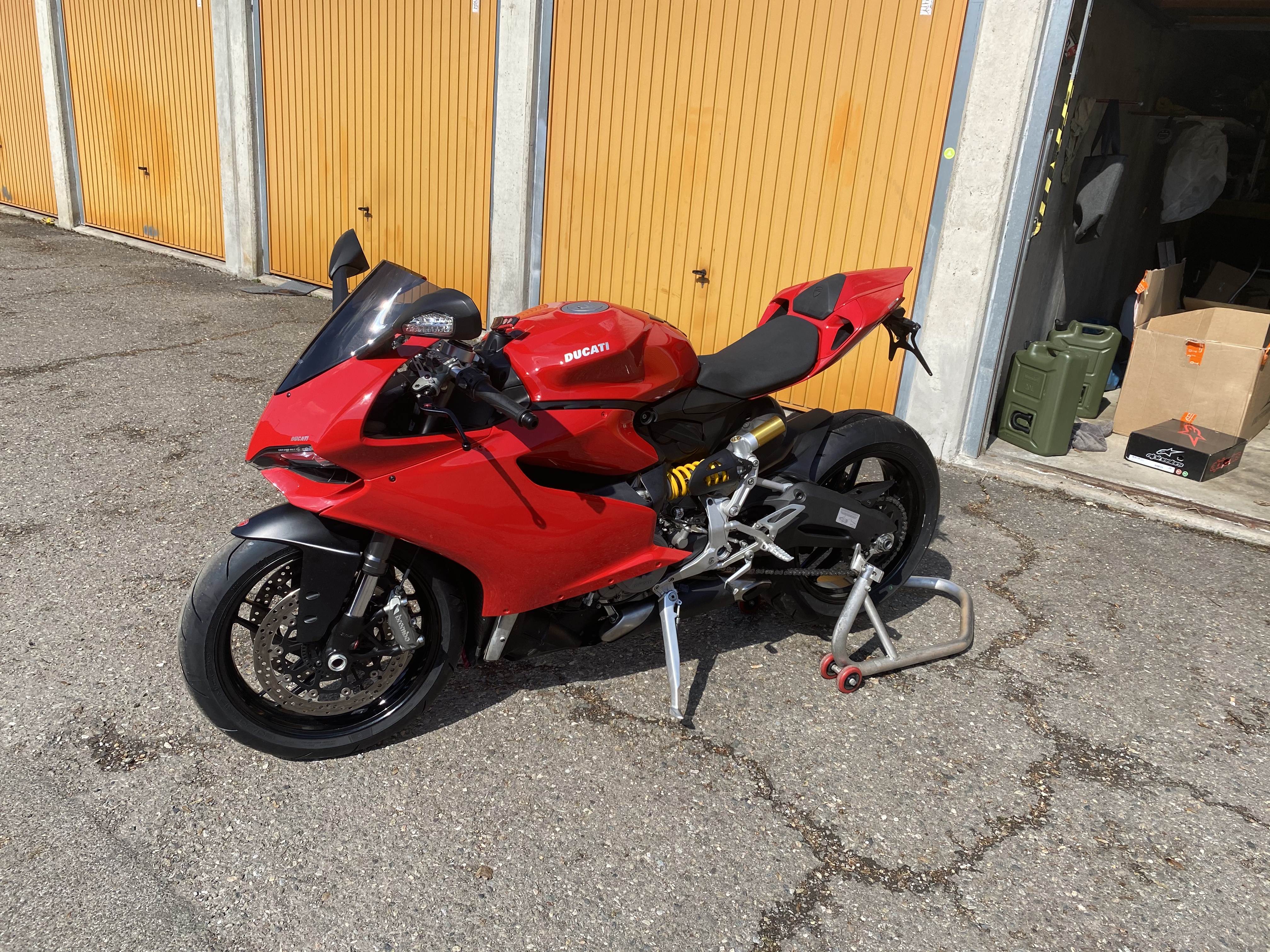

SaZa Geschrieben 28. Februar 2021 Geschrieben 28. Februar 2021 https://www.123lack.de/lackstift-ducati-473.101-ducati-rosso-motorrad-lack Ich hatte den für meine 959. Hat gepasst. 1 ++

SaZa Geschrieben 28. Februar 2021 Geschrieben 28. Februar 2021 vor 30 Minuten schrieb Thor1984: 959 hätte ich eine in der nähe da kann man mal ranhalten um zu sehen das der lack der selbe ist. Was hast du lackiert? bräuchte die 2 Seiteneteile links, sollte also richtig passe Ich hab meine Seitenteile, ausgebessert. Lackabrieb vom Reifen. Einen farblichen Unterschied konnte ich nicht feststellen. Sprühdosen kannst du dort auch ordern. ++

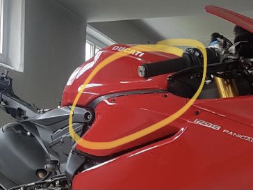

Thor1984 Geschrieben 28. Februar 2021 Autor Geschrieben 28. Februar 2021 Lackstift hilft mir nichts wenn ich Seitenteil oben und Seitenteil unten lackieren muss. Aber eventuell finde ich den Lack ja wo zu bestellen. danke ++

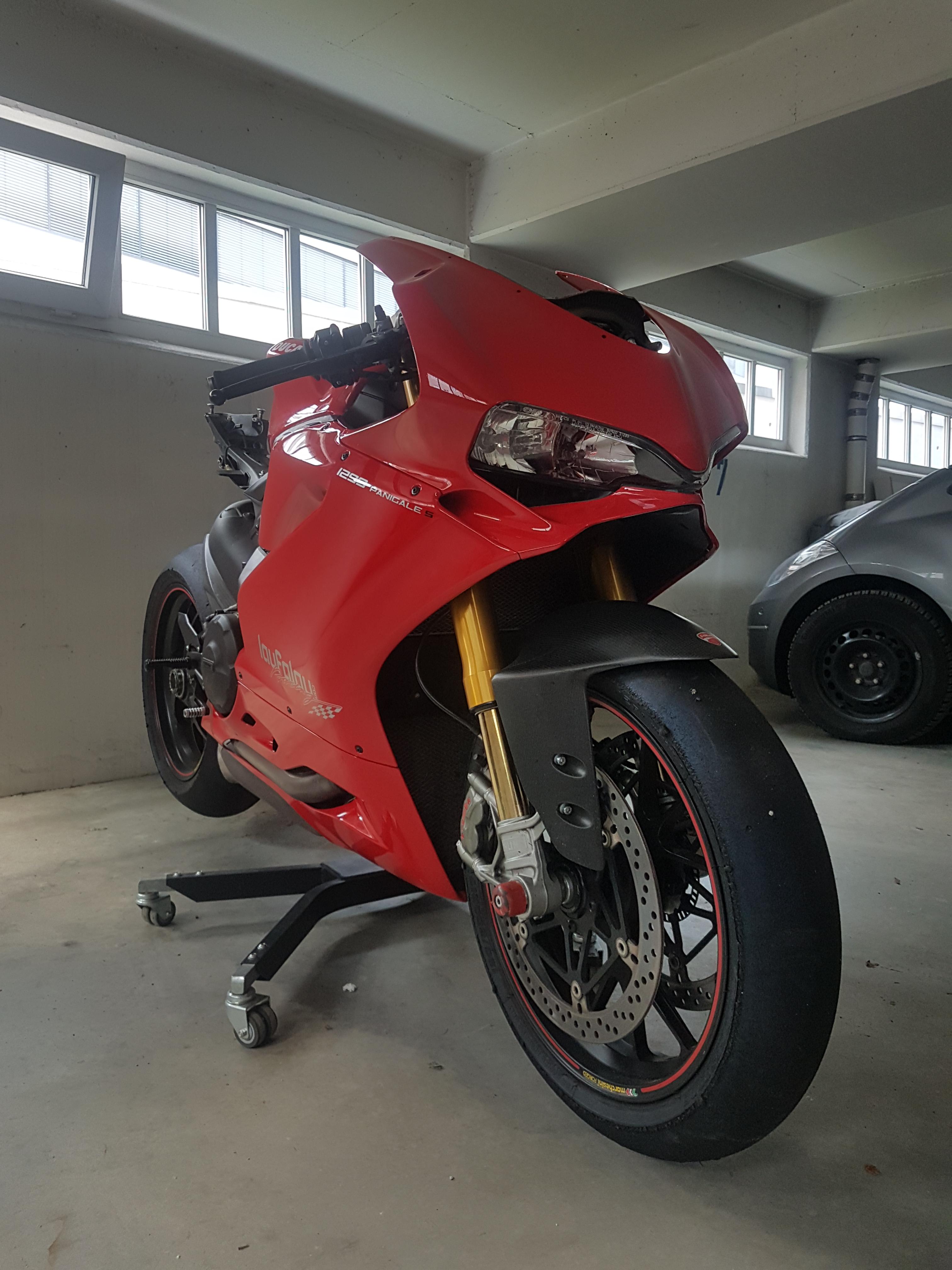

Thor1984 Geschrieben 24. März 2021 Autor Geschrieben 24. März 2021 Falls mal wieder jemand ein Rot sucht, hier der Lackcode passt pefekt, am Bild leider etwas schwer einzufangen auf Grund der Unterschiedlichen Lichteinfälle. ++
