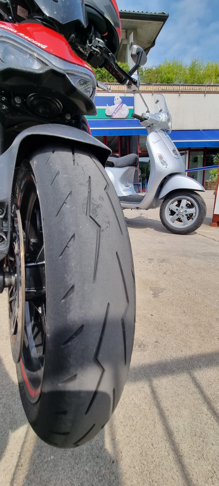

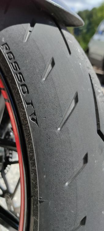

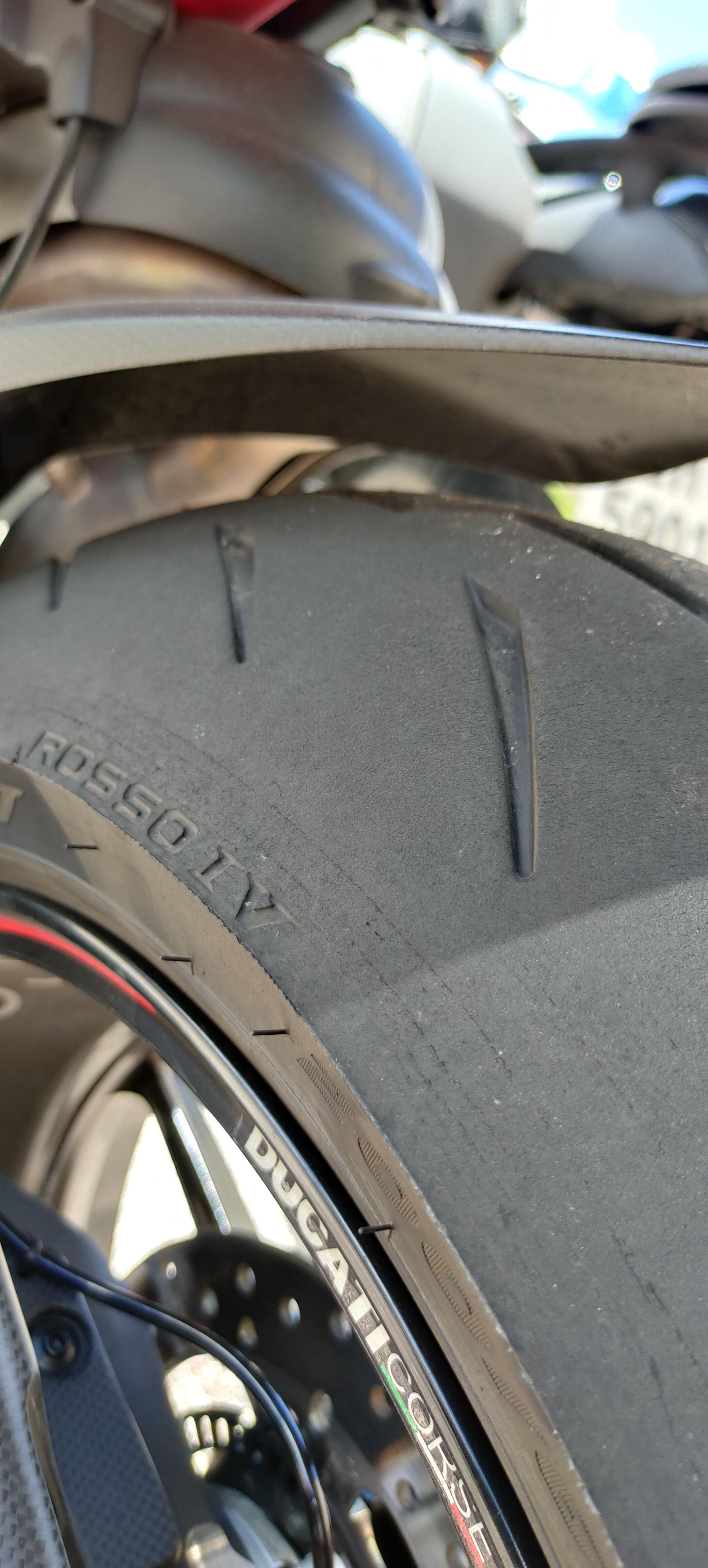

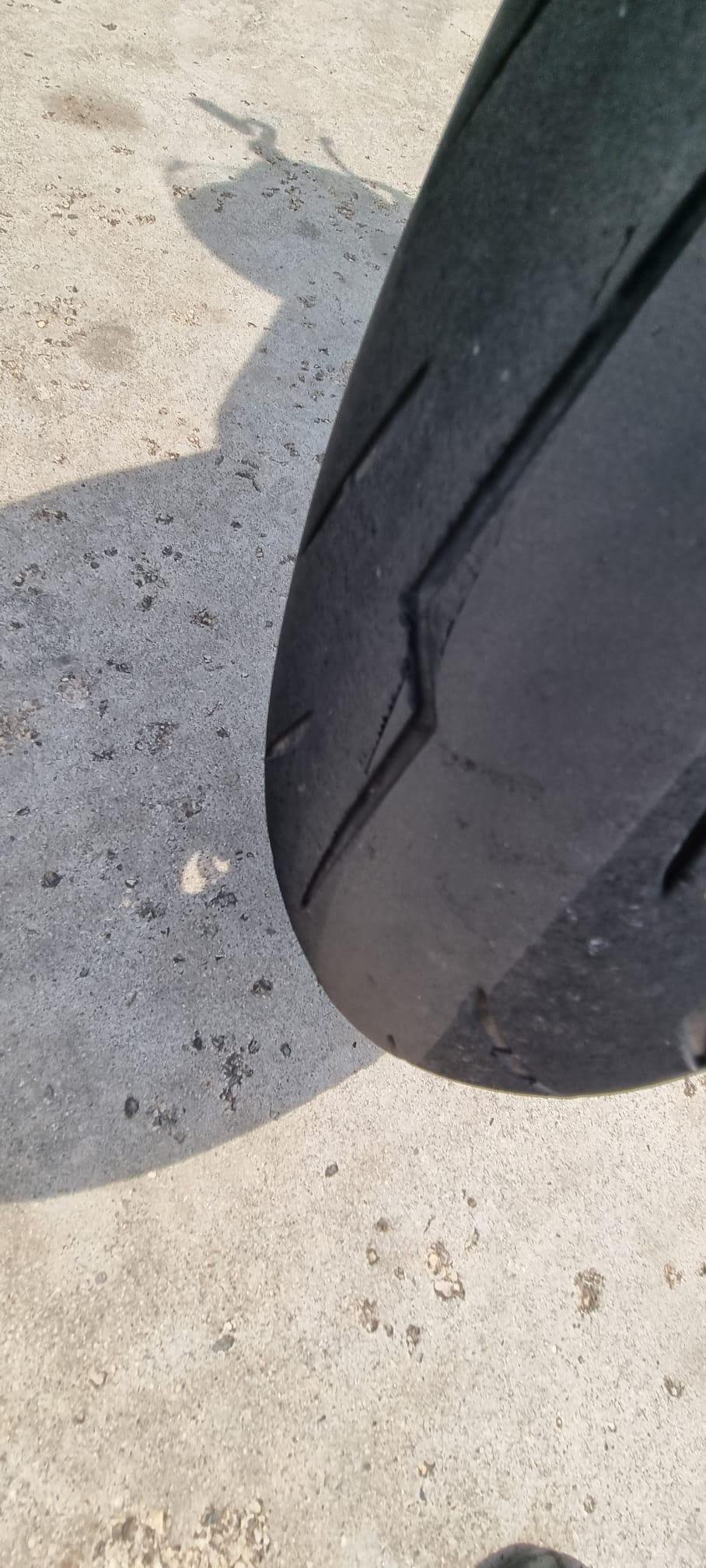

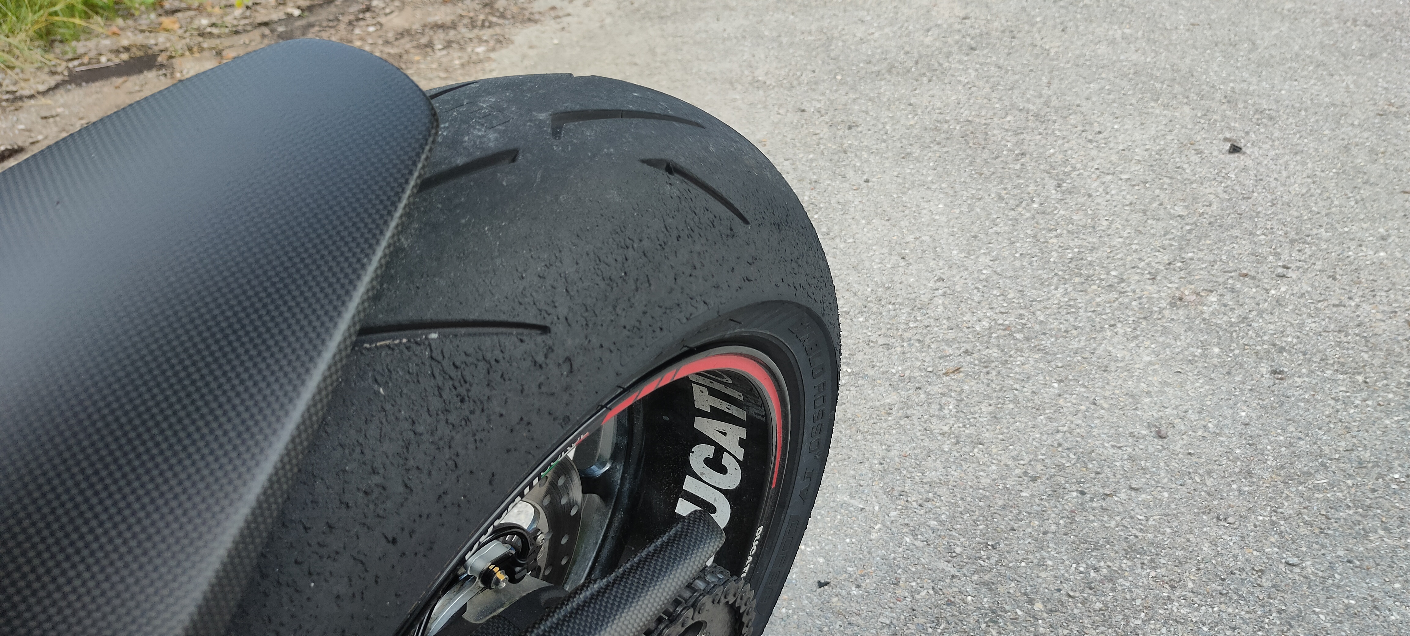

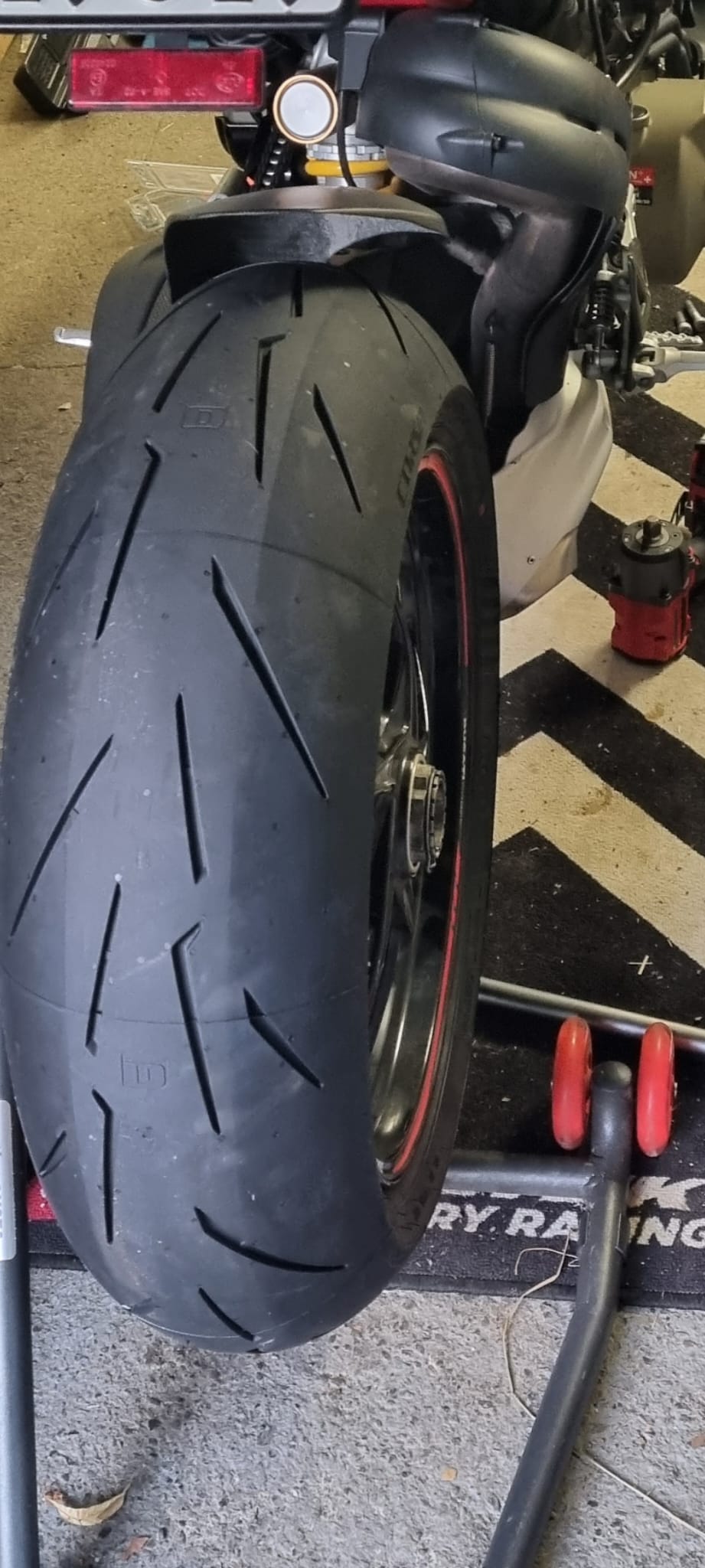

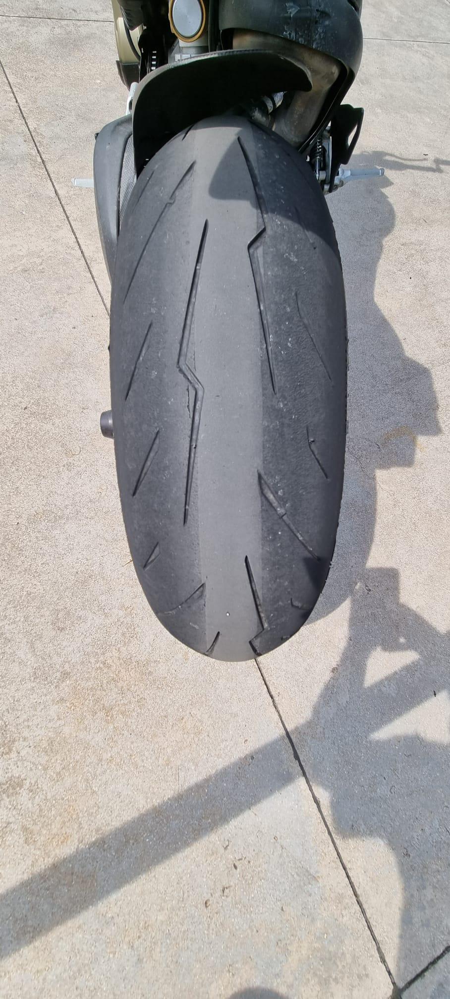

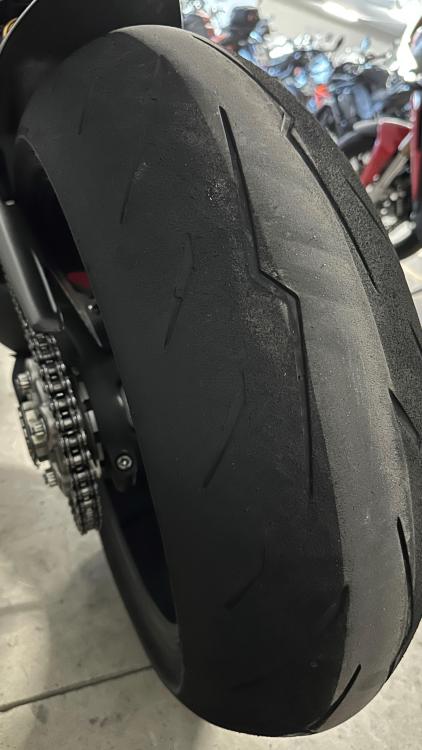

Fazit nach 2500km
Habe den Rosso IV soeben 3x aufgezogen:
-zum ersten
-zum letzten
-zum einzigen mal!
Musste am Lago di Garda ein neuen Hinterreifen montieren lassen
Zustand des Rosso's bei 2500km:
(Wenn ich nicht in Italien wäre,hätte der schon bei gut 2000 runter gemusst)
Aufgerissen hat es ihn auch noch:
Vorne noch akzeptabel
Das mindeste was ich mit Rosso Corsa II kam war immer etwa 2500-3200km pro Hinterrad.
Dieser Pneu ist für jemanden gut, der auch mit dem Supercorsa 2500 oder mehr machen kann, zum "herumrollen" hält der wahrscheinlich 5000 und mehr, aber nicht bei artgerechter Verwendung.
Im kalten und feuchten sehr gut, das Fahrverhalten und "Handlichkeit" sehr gut. Sehr Leichtfüssig und angenehmer zum fahren als Rosso Corsa II, vorallem auch in engen Kehren usw. fühlt sich irgendwie alles williger an. Aber der Grip bei trockenem warmen Asphalt ist nicht sonderlich gut. Ziemlich sicher auch der Grund, warum es diesen Gummi in der kurzen Zeit zerraspelt hat🙈
Habe jetzt hinten ein Supercorsa SP montiert 😎 dass der nach 1500 weg ist, ist halt so, dafür spult und rutscht nix.
Muss ja nur bis Sonntag halten, danach wird zuhause vorne und hinten der Rosso IV Corsa montiert welcher diese Woche noch bei mir ankommt. Hoffe der taugt mehr...
Grüsse vom Gardasee ✌️IMG-20220615-WA0008.thumb.jpg.049b024153db56edf73b0972785768e9.jpg

Die Dinger Taugen schon. Nicht falsch verstehen. Es ist kein schlechter Reifen und vorallem die erhöhte Handlichkeit und willigkeit beim einlenken im Vergleich zu Supercorsa oder Rosso Corsa II ist spürbar. Im Regen und auf kaltem Asphalt sind die Rosso IV auch besser.
Nur bin ich enttäuscht von dieser miserablen Laufleistung. Wäre mit dem Rosso Corsa II definitiv 500-1000km weiter gekommen bei gleicher Fahrweise mit höherem trockengrip am HR.
VR top. Kein einziger Rutscher, Verschleiss gleich wie DRCII.
Nehme an die erhöhte Handlichkeit wird vom VR kommen. Jetzt mit Supercorsa hinten und Rosso 4 vorne ist auch top zu fahren.

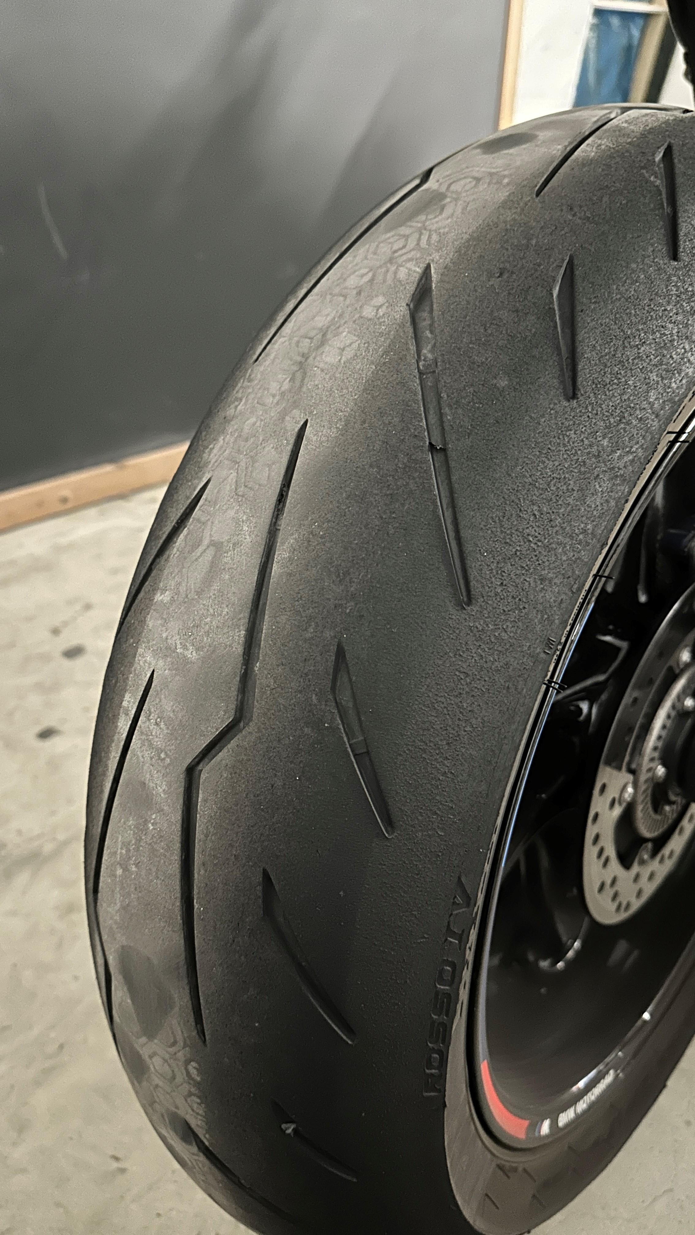

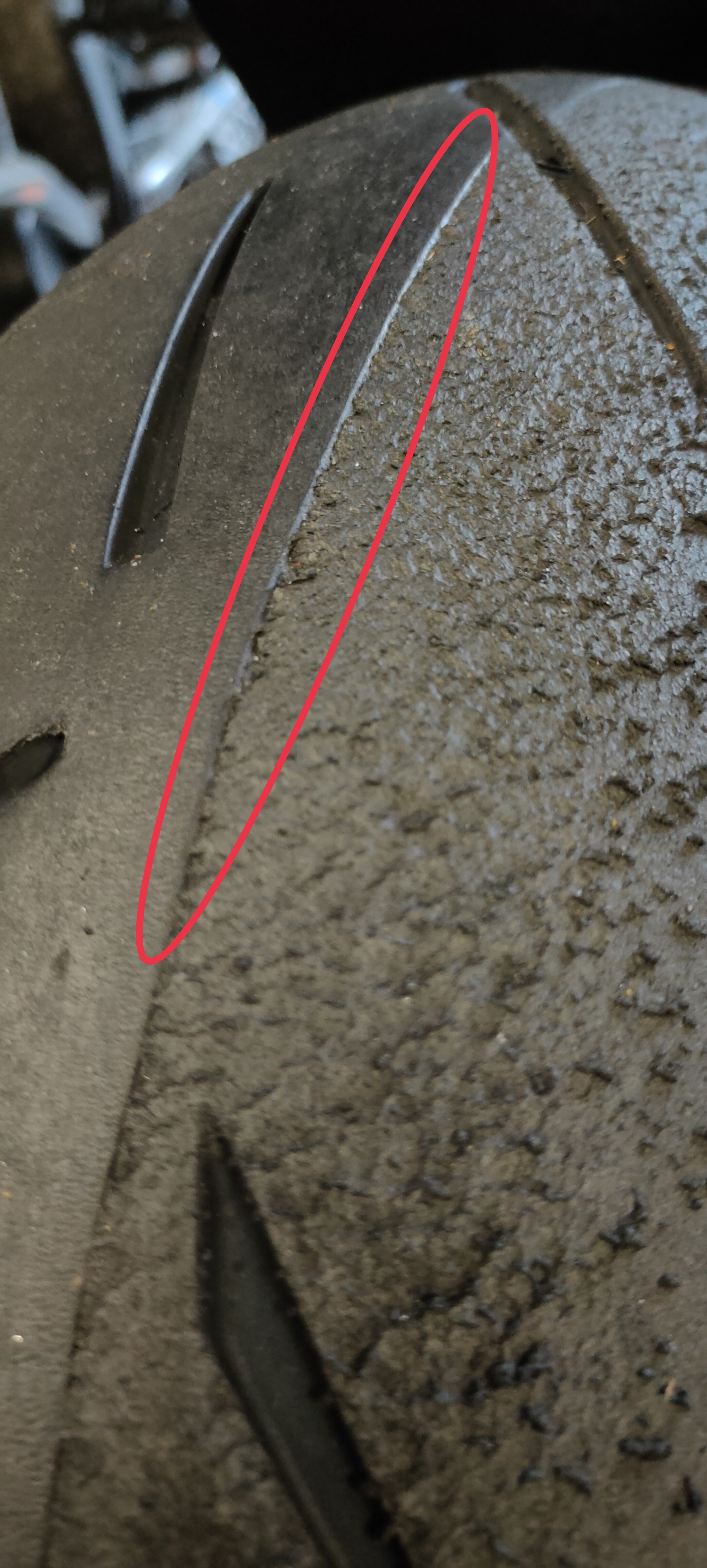

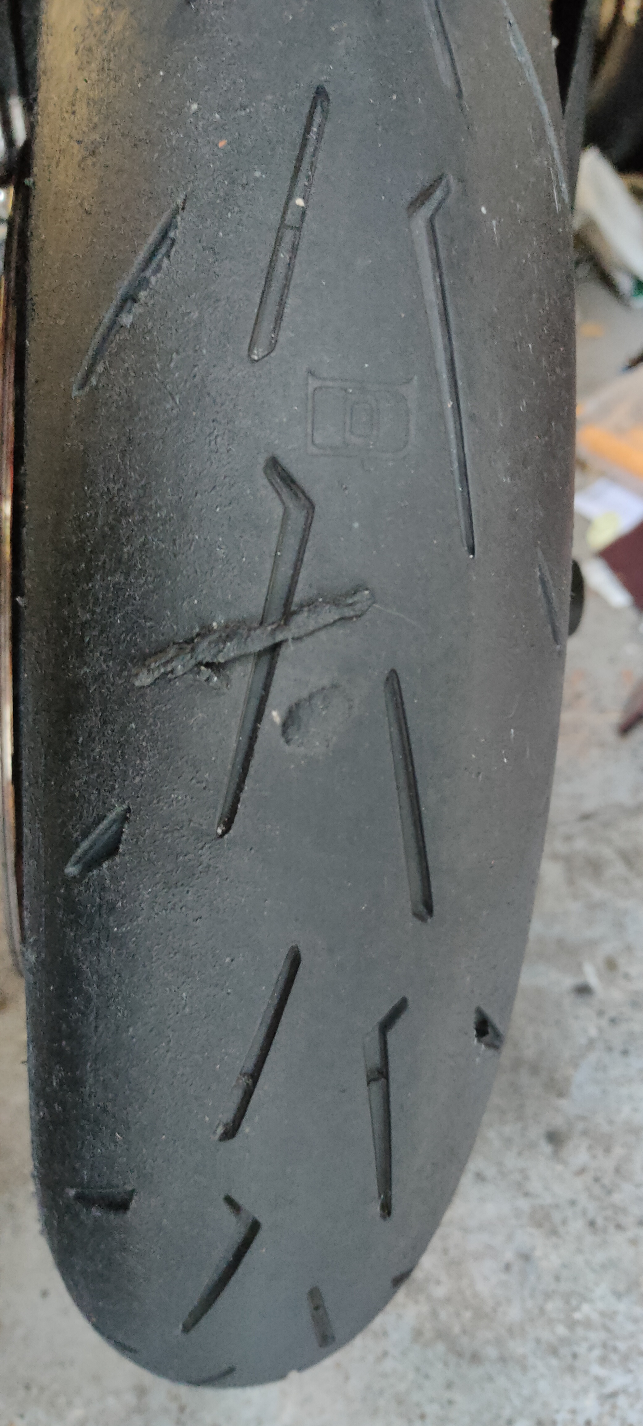

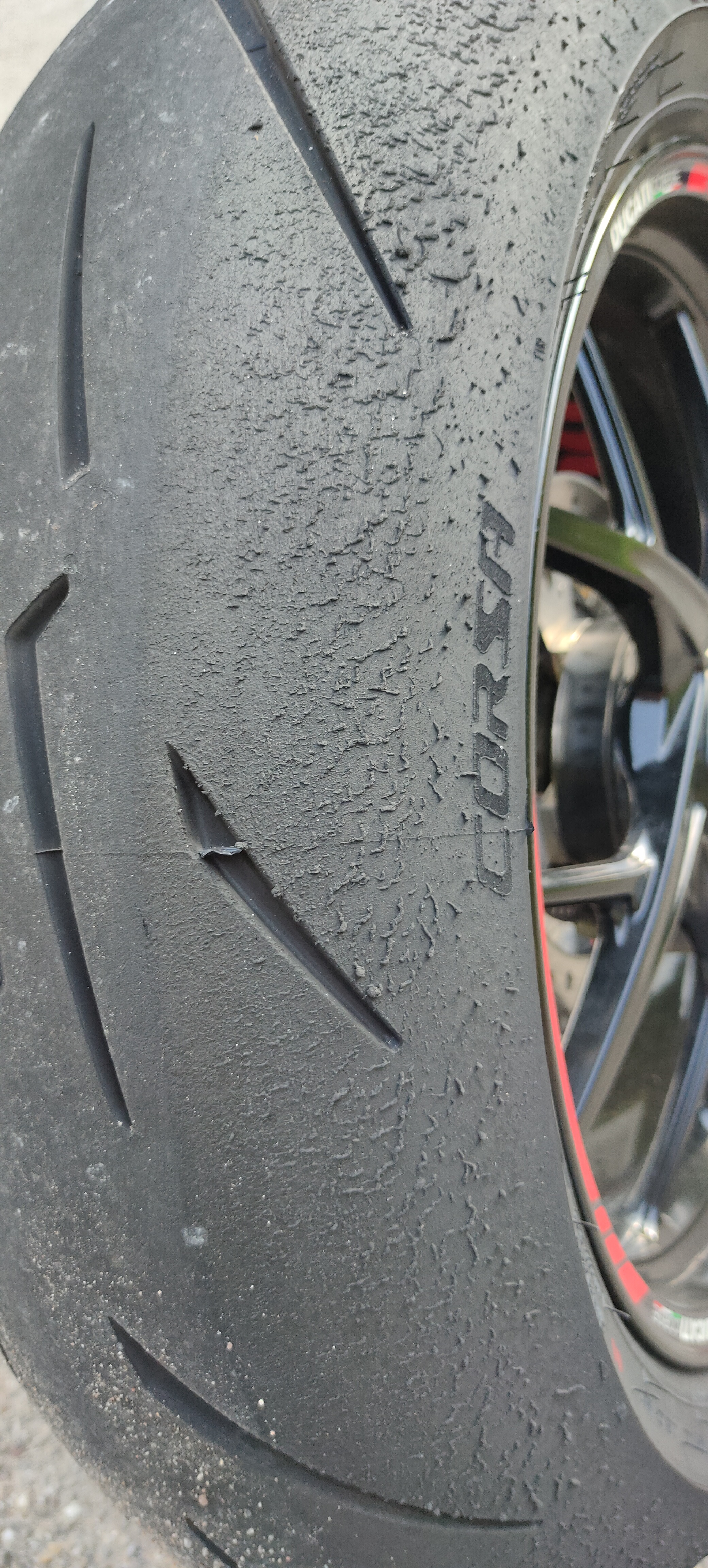

Kurzes Resumé zum Rosso IV Corsa
Nachdem mir in Brünn der 3. Superbike Slick am Ende war, habe ich für den letzen Turn noch die 1000km angefahrenen Rosso IV Corsa aufgezogen.
Also ich muss sagen für ein paar Runden zu drehen taugen die auch ganz gut!!
3 Runden konstant 2.20er Zeiten gefahren, danach fingen die grausam an zu schmieren. Für den "gemütlichen" Hobbypiloten sollten die allerdings auch auf der Rennstrecke gut taugen!!
So sehen meine nach 6 Runden Brünn und zuvor 1000km Strasse aus:
Vorderrad:
Hinterrad:
Was mir höchstens ein wenig sorgen auf der Rennstrecke bereiten würde, ist die "Ablösung" der härteren zur weicheren Mischung beim Übergang siehe Markierung!
Ging raus mit H 1.8 kalt V 2.0 kalt
Hab nach den paar Runden allerdings nicht mehr gemessen da ich direkt verladen und nachhause abgereist bin. Die wurden zum Schluss viel zu heiss..
Meine Reifen für Strasse wie auch Rennstrecke werden die aber definitiv nicht.
Ich bleibe für die Strasse beim Rosso Corsa II - zumindest Hinten. Vorne ziehe ich wieder den Rosso IV auf welcher für mich sehr gut und handlicher als RCII funktionierte
Grüsse Stoni
Geschrieben (bearbeitet)
...also der Hinterreifen ist da auf den Flanken definitiv überfordert würde ich sagen. Das Bild ist zwar (bereichsweise je nach Gummimischung) gleichmäßig sieht aber schon so aus als würde er da im Eiltempo verschleißen.
Mithin eher ein Strassenreifen.

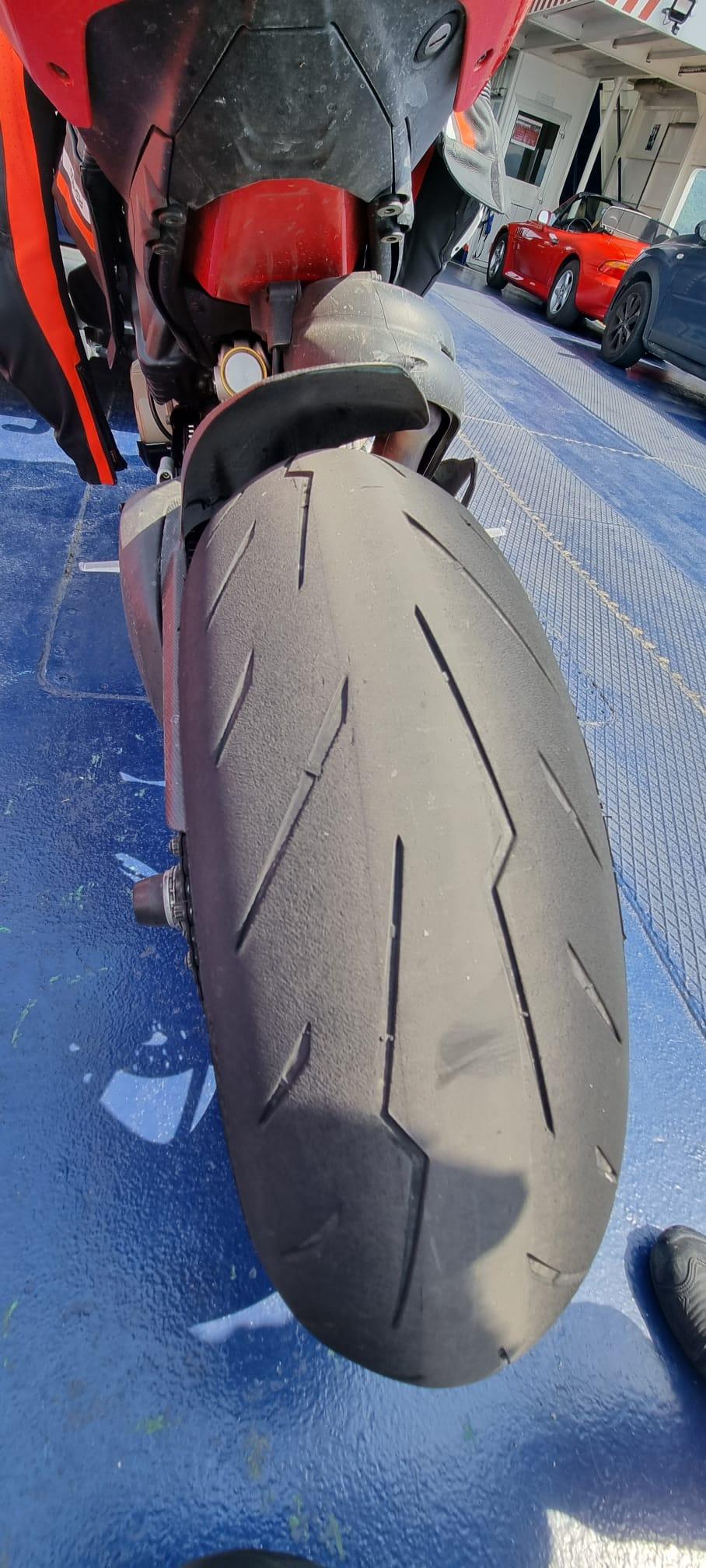

Zum Thema Verschleiß Rosso IV in 200/60 auf der V4S: Auf Sardinien war der HR-Reifen nach 2.400 km merklich am Ende, war neu vorher. Und das, obwohl ich nicht wirklich immer mega aggressiv gefahren bin. Bei meinem Kumpel hat der Rosso IV als 200/55 auf einer M1000R lange nicht so gelitten, siehe Fotos. Seine Reifen waren auch neu und wir sind alles zusammen gefahren und von Speed her waren wir ähnlich schnell unterwegs. Luftdruck kalt war bei beiden Mopeds 2,6 bis 2,7 bar.
Die Vorderreifen sahen bei beiden Mopeds hingegen sehr ähnlich aus vom Verschleiß.
