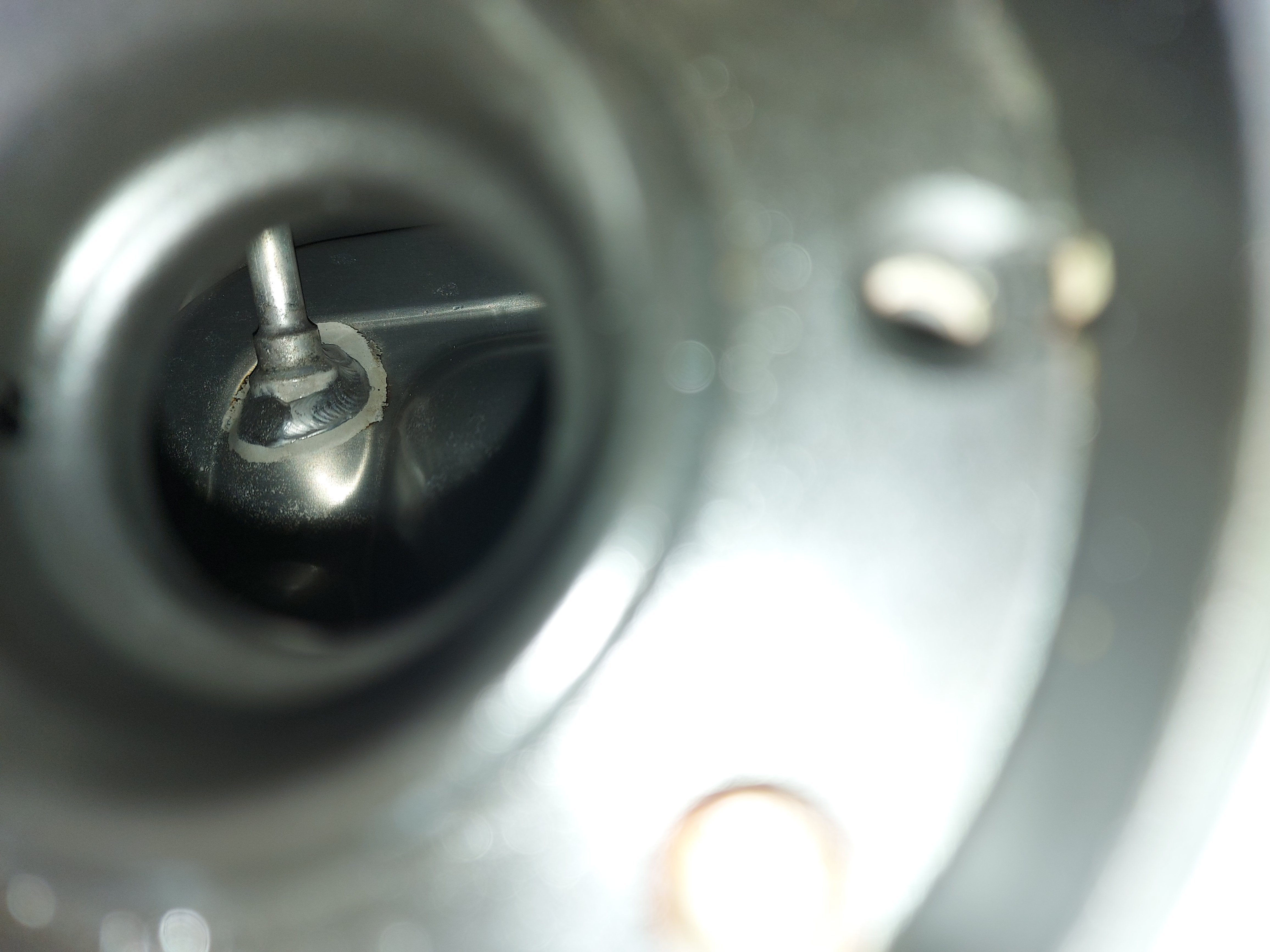

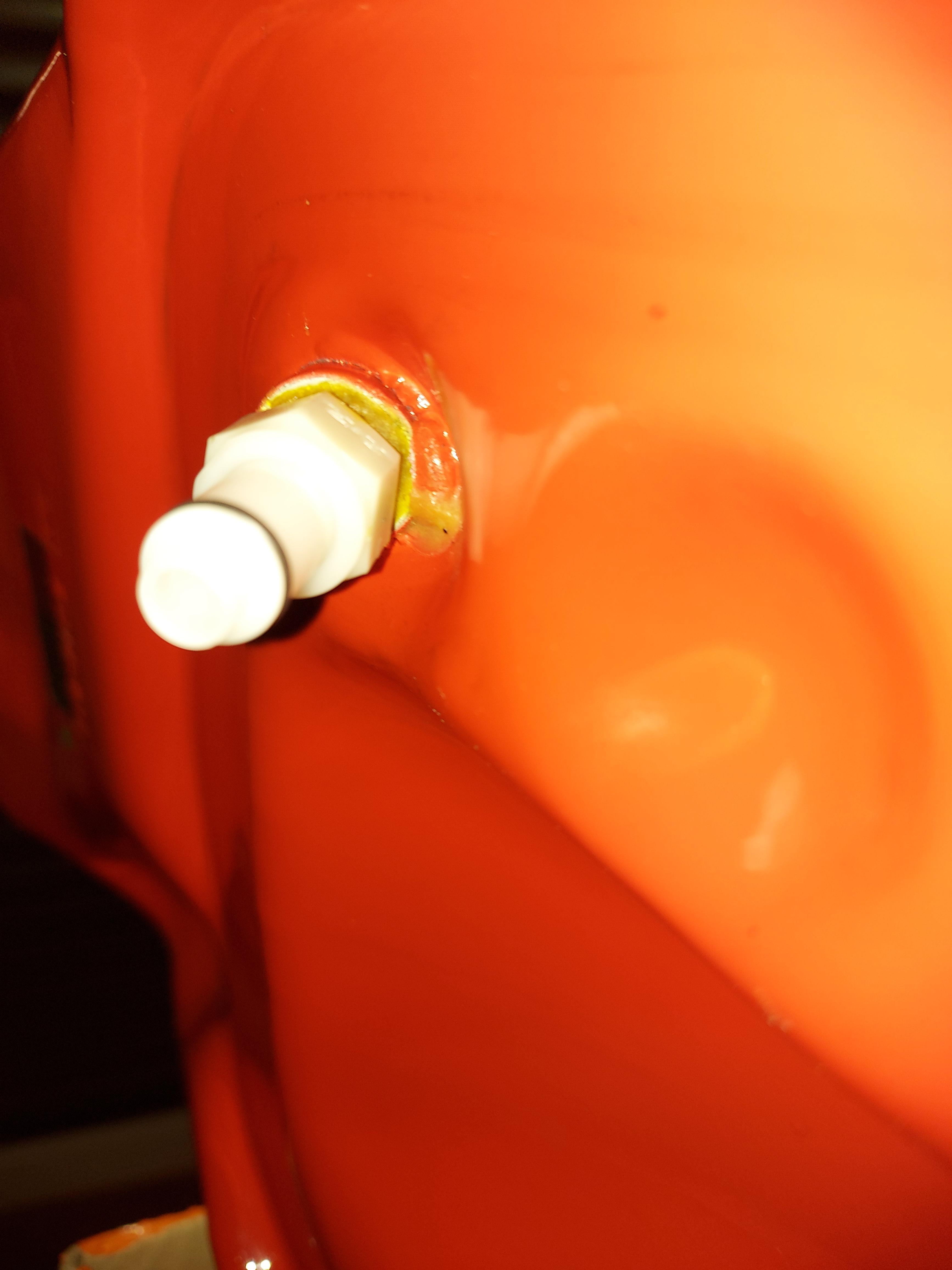

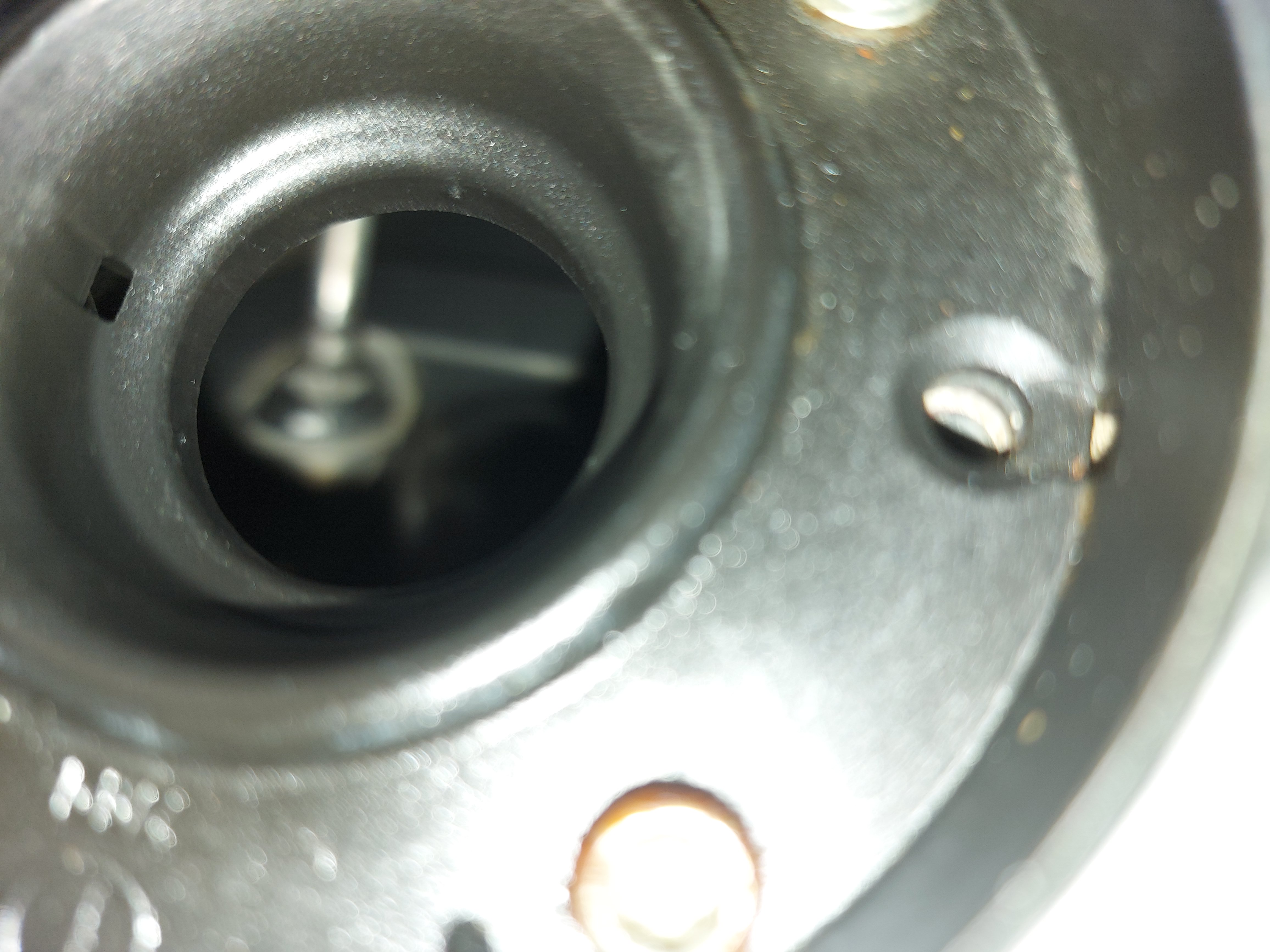

Golli91. Geschrieben 16. Februar 2021 Geschrieben 16. Februar 2021 Hallo hab gestern mein Tank abgebaut kann mir jemand sagen ob das normal ist ++
konastab Geschrieben 17. Februar 2021 Geschrieben 17. Februar 2021 Was willst du uns auf den Bildern zeigen? Schrauben, wenn die Dichtung ihnen schlecht ist, können schon Mal rosten. Der Plastik Anschluss wird mit Loctite eingelebt. Reste davon können sich aufgrund der Hitze verfärben. Waren das deine Fragen? Alles gut... Ciao ++
sportler Geschrieben 17. Februar 2021 Geschrieben 17. Februar 2021 Bist Du sicher, dass das ein 1199/ 1299 Tank ist? Die sind ja bekanntlich aus Alu und auch alles was da dran ist ist aus Alu oder Plastik. Da sollte also nix rosten. Kannst Du mal ein Bild vom ganzen Tank zeigen. Speziell von der hinteren Aufnahme. Die 1199er haben da nur so einen rundes Alustück. ++
Janis Geschrieben 17. Februar 2021 Geschrieben 17. Februar 2021 Das Bild von innen ist eine Alu Schweißnaht. Dass sich in der Wärmeeinflusszone die Oxidschicht anders färbt ist normal. Das sieht völlig in Ordnung aus. Dieses gelbe Zeug rund um den Anschluss von außen... keine Ahnung. Ist der Tank undicht? lässt es sich abwischen oder fest? ++
