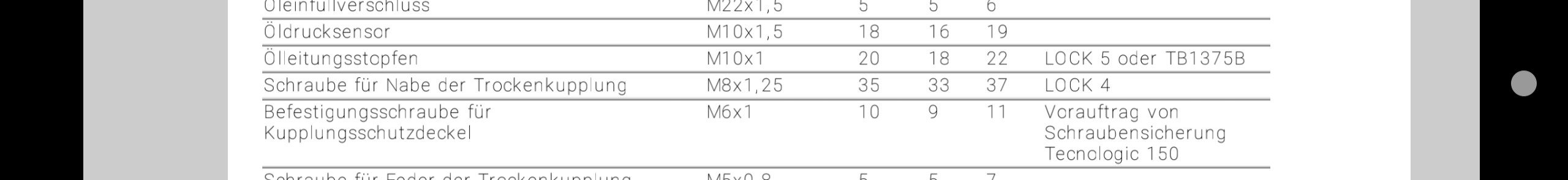

Michel87 Geschrieben 6. Februar 2021 Autor Geschrieben 6. Februar 2021 Welches Drehmoment verwendet man für die Schrauben vom Kupplungskorb? @lunschi Sehr ich das laut WHB richtig? "Schraube für Nabe Trockenkupplung" mit 33Nm? Find ich ganz schön viel... ++
lunschi Geschrieben 6. Februar 2021 Geschrieben 6. Februar 2021 ...das sind auch extra Schrauben der Festigkeitsklasse 10.9 die können das ab! Die sollen auch mit Gewindekleber zum Abdichten eingesetzt werden weil da auf der Innenseite Motoröl ist. Kai ++
Michel87 Geschrieben 6. Februar 2021 Autor Geschrieben 6. Februar 2021 vor 6 Minuten schrieb lunschi: ...das sind auch extra Schrauben der Festigkeitsklasse 10.9 die können das ab! Die sollen auch mit Gewindekleber zum Abdichten eingesetzt werden weil da auf der Innenseite Motoröl ist. Kai Ich hab jetzt erstmal mit 20Nm angezogen... Hmmm Gewindekleber? Sowas hab ich gar nicht... Das letzte Mal hatte ich wahrscheinlich normales mittelfestes loctide dran... Hab ich Scheisse fast nicht aufbekommen. Meinst da muss unbedingt was dran? ++
adi1204 Geschrieben 6. Februar 2021 Geschrieben 6. Februar 2021 vor 1 Stunde schrieb Michel87: Ich hab jetzt erstmal mit 20Nm angezogen... Hmmm Gewindekleber? Sowas hab ich gar nicht... Das letzte Mal hatte ich wahrscheinlich normales mittelfestes loctide dran... Hab ich Scheisse fast nicht aufbekommen. Meinst da muss unbedingt was dran? 20NM sind zu wenig. Ich hab da einfach Gewindedicht dran gemacht. Dann gehen die auch wieder easy auf. Loctide mittelfest ist da fehl am Platze. 😏 ++
Michel87 Geschrieben 6. Februar 2021 Autor Geschrieben 6. Februar 2021 vor 21 Minuten schrieb adi1204: 20NM sind zu wenig. Ich hab da einfach Gewindedicht dran gemacht. Dann gehen die auch wieder easy auf. Loctide mittelfest ist da fehl am Platze. 😏 Ich hab mit 30Nm nachgezogen! Loctide war Scheisse das hab ich auch festgestellt😉... Ohne den neuen Makita Schlagschrauben hätte ich alt ausgesehen. Ich werde sehen ob Öl kommt... Da ich es beim letzten offensichtlich auch falsch gemacht habe, mache mir wenig Gedanken ++
lunschi Geschrieben 6. Februar 2021 Geschrieben 6. Februar 2021 vor einer Stunde schrieb Michel87: Ich hab mit 30Nm nachgezogen! Loctide war Scheisse das hab ich auch festgestellt😉... Ohne den neuen Makita Schlagschrauben hätte ich alt ausgesehen. Ich werde sehen ob Öl kommt... Da ich es beim letzten offensichtlich auch falsch gemacht habe, mache mir wenig Gedanken Ja ich hab da auch noch nie Probleme mit Ölschwitzen gehabt - vermutlich fliegt das durch Zentrifugalwirkung alles weg... Laut WHB soll da aber Gewindedichtung dran. Ich denke wenn man einfach Hylomar draufschmiert ist es auch gut. Für M8-Schrauben der Festigkeitsklasse 8.8 ist 24 Nm normal; bei 10.9 wäre auch 35 Nm noch ok. Das ist dann mehr das Problem des verschraubten Kupplungskorbs wenn er aus Alu ist die Schraube kann das. Kai ++
Michel87 Geschrieben 6. Februar 2021 Autor Geschrieben 6. Februar 2021 vor 52 Minuten schrieb lunschi: Ja ich hab da auch noch nie Probleme mit Ölschwitzen gehabt - vermutlich fliegt das durch Zentrifugalwirkung alles weg... Laut WHB soll da aber Gewindedichtung dran. Ich denke wenn man einfach Hylomar draufschmiert ist es auch gut. Für M8-Schrauben der Festigkeitsklasse 8.8 ist 24 Nm normal; bei 10.9 wäre auch 35 Nm noch ok. Das ist dann mehr das Problem des verschraubten Kupplungskorbs wenn er aus Alu ist die Schraube kann das. Kai Dank dir Kai! Ich hab vorhin sicherheitshalber schon geguckt was ne 10.9 er Schraube ab kann... Ich hab trotzdem nur mit 30Nm angezogen. Wo sollt's denn hin ++
