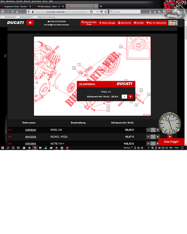

lunschi Geschrieben 22. Januar 2021 Geschrieben 22. Januar 2021 vor einer Stunde schrieb *1098s*: ... Da es keine Modelljahr 2021 gibt (da wegen Euro5 Produktion eingestellt) wundert es mich sehr das Ducati da so mittendrin an der Übersetzung was geändert hat. Laut deutscher Ducati Website ja auch 15/42, wenn ich jedoch auf die Ersatzteil-Seite gucke kommt tatsächlich das 16er Ritzel bei MJ 2020. ... Wo kommt diese Info her? Ich finde nur dies für V4R 2020: Kai
Julian Geschrieben 22. Januar 2021 Autor Geschrieben 22. Januar 2021 ein block weiter wird das gleiche komponent mit der 16 gelistet..... 1

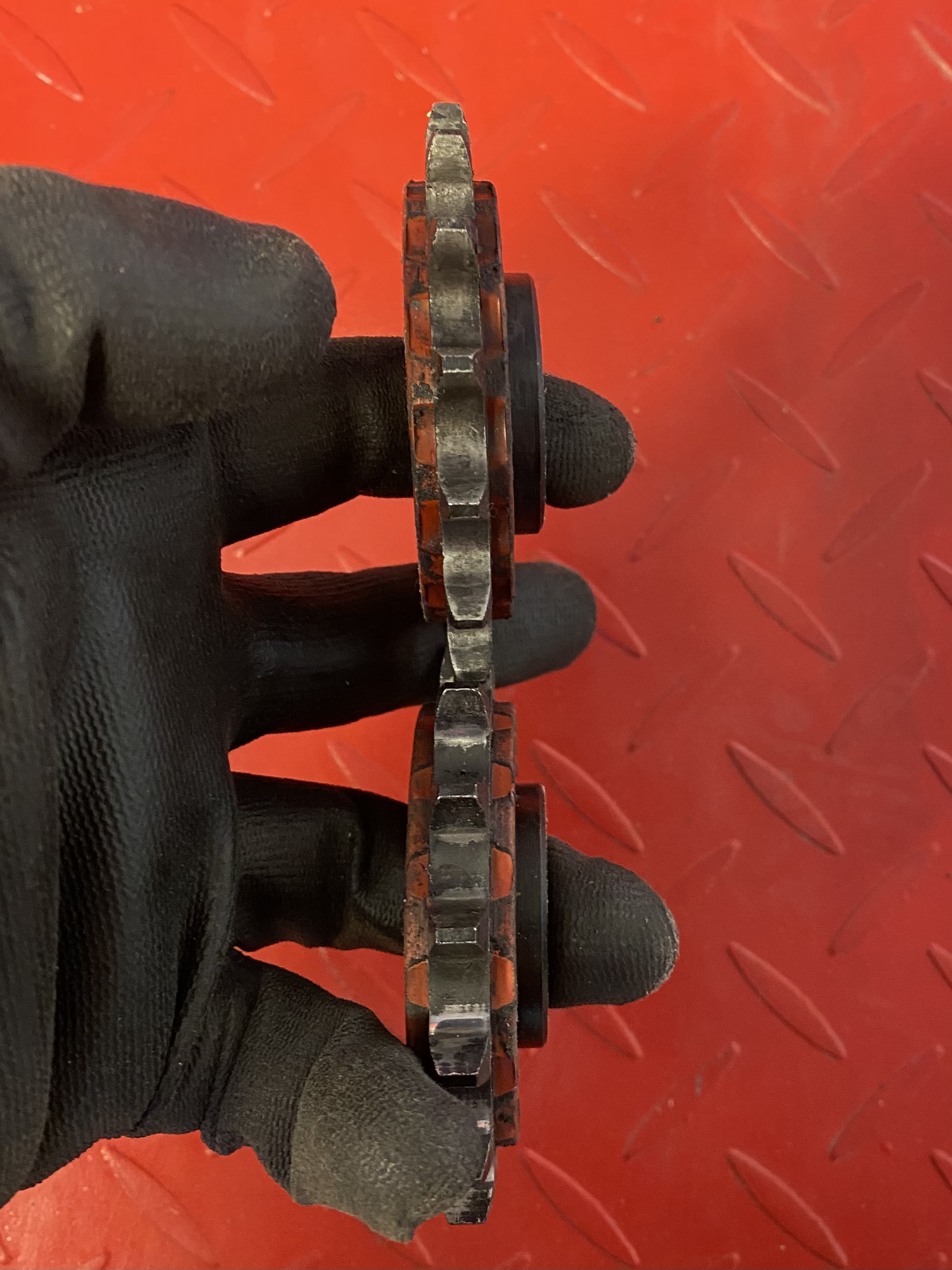

Julian Geschrieben 22. Januar 2021 Autor Geschrieben 22. Januar 2021 so jetzaber mal (rechtlich) sachlich 😂 Erst, ich mach mal ein bild von mein ritzel dann sehen wir weiter.....hab inzwischen mit diverse duc handler gesprochen. die aussage der nebel scheint auch nicht ganz korrekt zu sein. Und ja, es ist (in D !!) auf 16er umgestellt worden (warum auch immer) aber es heißt es sei problemlos möglich, mit der neue modell, seit SW update, zurück auf 15er umzustellen ohne dass es zu SW probleme kommt und zwar indem man das ganz wieder kalibriert....scheint kein großes akt zu sein. Hab keine ahnung davon daher halte ich jetzt mal die klappe 😷 es wird spannender....krimi scheiß geht weiter 🤓🤠
lunschi Geschrieben 22. Januar 2021 Geschrieben 22. Januar 2021 vor 18 Minuten schrieb Julian: so jetzaber mal (rechtlich) sachlich 😂 Erst, ich mach mal ein bild von mein ritzel dann sehen wir weiter.....hab inzwischen mit diverse duc handler gesprochen. die aussage der nebel scheint auch nicht ganz korrekt zu sein. Und ja, es ist (in D !!) auf 16er umgestellt worden (warum auch immer) aber es heißt es sei problemlos möglich, mit der neue modell, seit SW update, zurück auf 15er umzustellen ohne dass es zu SW probleme kommt und zwar indem man das ganz wieder kalibriert....scheint kein großes akt zu sein. Hab keine ahnung davon daher halte ich jetzt mal die klappe 😷 es wird spannender....krimi scheiß geht weiter 🤓🤠 ...also alles was hier bisher an belastbaren Quellen zutage kam deutet darauf hin dass es das 16er Ritzel nur in Australien gibt. Aber warten wir mal ab vielleicht findet sich ja noch jemand mit einer aktuellen R der auch ein 16er Ritzel drauf hat. Das man nach dem Ritzelwechsel eine Reifenkalibrierung macht ist denke ich selbstverständlich. Kai

maddin Geschrieben 3. April 2021 Geschrieben 3. April 2021 Am 22.1.2021 um 15:42 schrieb Julian: so jetzaber mal (rechtlich) sachlich 😂 Erst, ich mach mal ein bild von mein ritzel dann sehen wir weiter.....hab inzwischen mit diverse duc handler gesprochen. die aussage der nebel scheint auch nicht ganz korrekt zu sein. Und ja, es ist (in D !!) auf 16er umgestellt worden (warum auch immer) aber es heißt es sei problemlos möglich, mit der neue modell, seit SW update, zurück auf 15er umzustellen ohne dass es zu SW probleme kommt und zwar indem man das ganz wieder kalibriert....scheint kein großes akt zu sein. Hab keine ahnung davon daher halte ich jetzt mal die klappe 😷 es wird spannender....krimi scheiß geht weiter 🤓🤠 Und wo ist das Bild? Will den 2. Teil des Krimis
