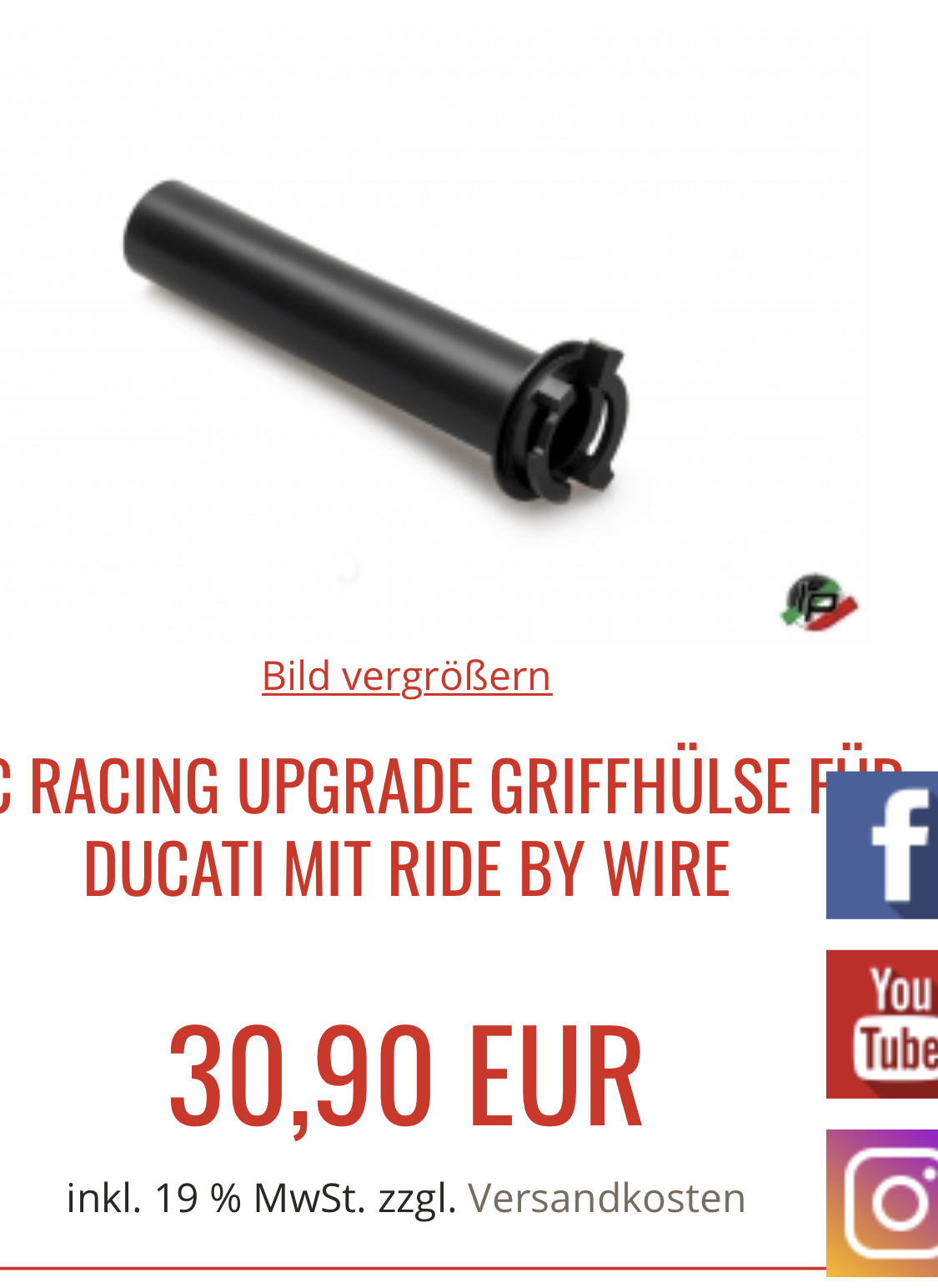

Cityfoxxx Geschrieben 17. Januar 2021 Geschrieben 17. Januar 2021 Am 15.1.2021 um 01:14 schrieb Ale97: Bringt die hülse was, jemand vereits getestet? ++
Heijopai Geschrieben 17. Januar 2021 Geschrieben 17. Januar 2021 Hab ich an meiner 1299 Funktioniert super. macht das gleiche wie die Spacer. Ist zwar teurer aber ich bilde mir ein dass es getestet wurde und damit sicherer ist bzgl hängen bleibendes Gas ++
Julian Geschrieben 17. Januar 2021 Autor Geschrieben 17. Januar 2021 Den Teil alleine bringt absolut nichts ++
V4Hans Geschrieben 17. Januar 2021 Geschrieben 17. Januar 2021 Ganz meine Meinung, den Teil bringt nix 1 ++
McFlyV4 Geschrieben 17. Januar 2021 Geschrieben 17. Januar 2021 vor 5 Stunden schrieb Cityfoxxx: Bringt die hülse was, jemand vereits getestet? Hab ich an der V4. Hab trotzdem Spiel.. ++
Ale97 Geschrieben 17. Januar 2021 Geschrieben 17. Januar 2021 vor 6 Stunden schrieb Cityfoxxx: Bringt die hülse was, jemand vereits getestet? Habe es nicht ausprobiert,der Hersteller verspricht 0 Spiel ohne Spacer.😎 ++
Julian Geschrieben 18. Januar 2021 Autor Geschrieben 18. Januar 2021 hersteller verprechen vieles, wenn es dann trotzdem zu probleme kommen verweisen sie dich an der "andere" hersteller, nach den motto der andere ist immer schuld 😀 hatte den teil für meine 1199R gekauft. Ohne den volle set wie oben von @Leitwolf genannt, bringt diese hülse/plastikteil nix... ++
