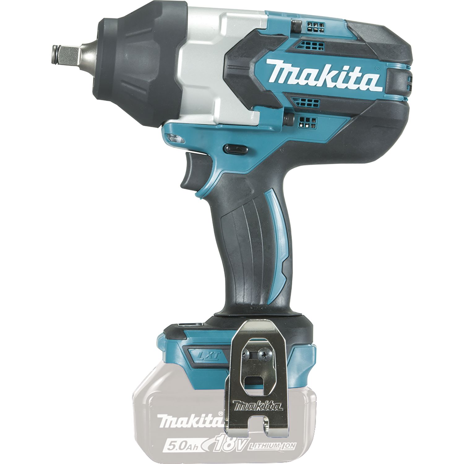

dirkdiggler Geschrieben 11. Januar 2021 Autor Geschrieben 11. Januar 2021 Ein freund von mir hatte sowas dabei: https://www.contorion.de/elektrowerkzeug/dewalt-akku-schlagschrauber-1-2-18v-5-0ah-dcf899p2-qw-96503729?aid=383268462461&targetid=pla-825949590160&gclid=CjwKCAiAi_D_BRApEiwASslbJ55LJIDsE45x_cIbiTH19uoK7P9TVme1kpVua2ThH_VsoRDic2dMNRoCdZMQAvD_BwE ging zwar super, aber da flogen die Späne... 😳 schon ziemlich rustikal wie das ding reinhaut, tat mir ein wenig im Herzen weh ++
Crank Geschrieben 11. Januar 2021 Geschrieben 11. Januar 2021 vor 23 Minuten schrieb dirkdiggler: Ein freund von mir hatte sowas dabei: https://www.contorion.de/elektrowerkzeug/dewalt-akku-schlagschrauber-1-2-18v-5-0ah-dcf899p2-qw-96503729?aid=383268462461&targetid=pla-825949590160&gclid=CjwKCAiAi_D_BRApEiwASslbJ55LJIDsE45x_cIbiTH19uoK7P9TVme1kpVua2ThH_VsoRDic2dMNRoCdZMQAvD_BwE ging zwar super, aber da flogen die Späne... 😳 schon ziemlich rustikal wie das ding reinhaut, tat mir ein wenig im Herzen weh Wo sind da Späne geflogen? Und bei Werkzeug ist es wie so oft. Wer billig kauft... Geb lieber 1x gutes Geld aus und habe was ordentliches und lange Freude dran. Ich nutze auf der Arbeit Stahlwille Drehmos und möchte die Schnellverstellung nicht mehr missen. Gerade wenn du 1 Drehmo beim Räderwechsel für 2 oder mehr Schrauben mit unterschiedlichen Drehmomenten schnell hintereinander nutz nervt das hin und her drehen einfach nur. https://www.amazon.de/Drehmomentschlüssel-Zoll-60-300-ausl-STAHLWILLE/dp/B0771QFVLD/ref=sr_1_3?__mk_de_DE=ÅMÅŽÕÑ&dchild=1&keywords=Drehmomentschlüssel%2B721%2F30&qid=1610407361&s=diy&sr=1-3&th=1 1 ++
greeco-k Geschrieben 12. Januar 2021 Geschrieben 12. Januar 2021 vor 6 Stunden schrieb Crank: Und bei Werkzeug ist es wie so oft. Wer billig kauft... Meine Erfahrung ist da eine andere. Hängt halt ab was man unter billig versteht. Wenn damit der Ikea Werkzeugkasten oder das 200 Teilige Set für 40€ aus dem Discounter gemeint ist dann ja. Aber wenn ich höre das Gedore Red auch schon billig Schrott ist dann sehe ich das anders. Ich hab unterschiedliche Preisklassen da und alles ab „Mittelklasse“ aufwärts ist für den normalen Hobbyschrauber absolut ausreichend. Man braucht keinen 300€ Drehmomentschlüssel um 5x im Jahr die Hinterradmutter anzuziehen... 3 ++
Marius Geschrieben 12. Januar 2021 Geschrieben 12. Januar 2021 vor 1 Stunde schrieb greeco-k: Meine Erfahrung ist da eine andere. Hängt halt ab was man unter billig versteht. Wenn damit der Ikea Werkzeugkasten oder das 200 Teilige Set für 40€ aus dem Discounter gemeint ist dann ja. Aber wenn ich höre das Gedore Red auch schon billig Schrott ist dann sehe ich das anders. Ich hab unterschiedliche Preisklassen da und alles ab „Mittelklasse“ aufwärts ist für den normalen Hobbyschrauber absolut ausreichend. Man braucht keinen 300€ Drehmomentschlüssel um 5x im Jahr die Hinterradmutter anzuziehen... Das sehe ich genauso. Daher habe ich einen eher günstigen Drehmomentschlüssel gekauft. Zum Öffnen mache ich mit Alunuß und anderem Scheißdreck keine halben Sachen mehr. Zu sehr habe ich mich rumgeärgert, bin abgerutscht und sehe die Gefahr, irgendwann mal beim Abrutschen die Felge zu beschädigen. Daher nur noch hiermit: https://www.amazon.de/gp/product/B000UYTHXC/ref=ppx_yo_dt_b_asin_title_o01_s00?ie=UTF8&psc=1 https://www.amazon.de/gp/product/B0012IUSK6/ref=ppx_yo_dt_b_asin_title_o01_s01?ie=UTF8&psc=1 ++
Stiefel Geschrieben 12. Januar 2021 Geschrieben 12. Januar 2021 Zum lösen habe ich jetzt den hier. 1 ++
dirkdiggler Geschrieben 12. Januar 2021 Autor Geschrieben 12. Januar 2021 vor 12 Stunden schrieb Crank: Wo sind da Späne geflogen? Beim Lösen der Hinterrad Mutter mit dem Ding bzw. mit sowas was @Stiefel da gepostet hat. Scheinbar war die von mir verwendete CNC Alu Kombinuss zu weich für dieses brutale Gerüttel, sodass Späne geflogen sind. Wahrscheinlich löst die von mir gepostete Stahl Kombinuss aber das Problem ++

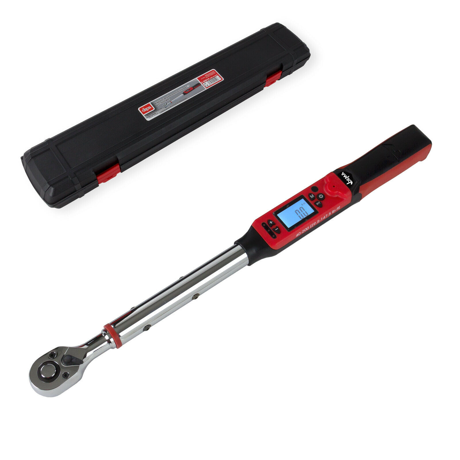

Dafrange Geschrieben 12. Januar 2021 Geschrieben 12. Januar 2021 Also einen 300€ Drehmomentschlüssel brauchts definitiv nicht! Ich habe den hier: https://www.ebay.de/itm/KFZ-Digitaler-Drehmomentschlüssel-Drehmoment-Ratsche-digital-1-2-40-200-Nm/112471960194?ssPageName=STRK%3AMEBIDX%3AIT&_trksid=p2060353.m2749.l2649 Absolut geil das Teil! Man kann 10 Werte speichern und per Knopfdruck durchklicken. Somit kann man sich die wichtigsten Drehmomente abspeichern. Leider geht der nur bis 200Nm. Heißt für die Hinterradmutter der Duc muss ich mir jetzt auch noch einen größeren zulegen -.- Ahja ich habe den mal in meiner alten Arbeit getestet bzw. hatten wir dort einen Drehmomentschlüsseltester. Das Ding hatte +-0,3% Toleranz ++
Stiefel Geschrieben 12. Januar 2021 Geschrieben 12. Januar 2021 200Nm reicht doch für die Mutter hinten. ++
Dafrange Geschrieben 12. Januar 2021 Geschrieben 12. Januar 2021 vor 2 Minuten schrieb Stiefel: 200Nm reicht doch für die Mutter hinten. Also meine 1299 braucht wie oben erwähnt: Am 10.1.2021 um 18:07 schrieb dirkdiggler: Radmutter hinten: 230 Nm Gut man kann natürlich hergehen und mit 200Nm anziehen. Langt bestimmt auch oder man zieht nach 200Nm nochmal ein kleines Stück nach. Oder wieso meinst du, dass 200Nm langen? 200 sind halt keiner 230 ++
Stiefel Geschrieben 12. Januar 2021 Geschrieben 12. Januar 2021 Weil 200 Nm fest genug ist. Ist meine Meinung und vieler anderer hier.Musst du aber für dich selber entscheiden. ++
Gast Geschrieben 12. Januar 2021 Geschrieben 12. Januar 2021 vor 22 Minuten schrieb Stiefel: Weil 200 Nm fest genug ist. Ist meine Meinung und vieler anderer hier.Musst du aber für dich selber entscheiden. Eben. Kannst ja mit 200nm anziehen und dann mit 30nm nachziehen, geht dann auch leichter🤣 ++
