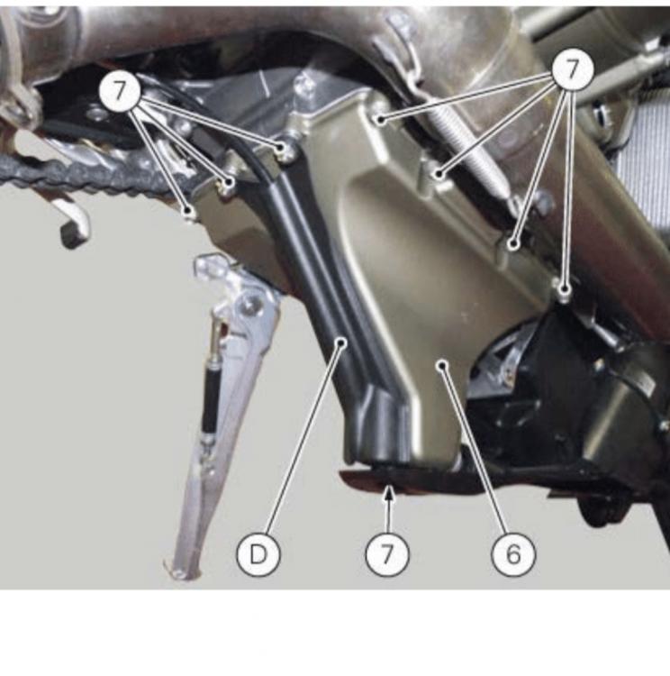

SaZa Geschrieben 24. Dezember 2020 Geschrieben 24. Dezember 2020 An meiner alten 959 mit 1299 Topf war der Zug der 1299 montiert. Allerdings auch die Führungen die an der 1299 verbaut sind. Ich hab dir mal Bilder angehängt wie es bei mir ausgesehen hat. Den Krümmer kannst du verbaut lassen. Musst nur das Stück mit der Klappe (Y-Stück) und den Dämpfer tauschen. 1 ++
Renner Geschrieben 24. Dezember 2020 Autor Geschrieben 24. Dezember 2020 Danke dir, das bringt mich schonmal einen Schritt weiter. Dass es eine extra Führung gibt, wusste ich nicht. Wo würde die denn sitzen? Ich habe bauseits die gleichen wie auf Bild 1 und 2 Die auf Bild 3 und 4 fehlt dann... Woran ist die befestigt? Auch an der Ölwanne? ++
SaZa Geschrieben 24. Dezember 2020 Geschrieben 24. Dezember 2020 Diese Führung war bei mir mit verbaut. Ist die Führung für den Zug hinter der Ölwanne. 1 ++

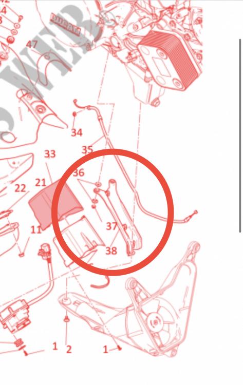

SaZa Geschrieben 25. Dezember 2020 Geschrieben 25. Dezember 2020 vor 3 Stunden schrieb Renner: Die Anlage ist drauf und läuft. Nur das mit der Führung find ich nicht ganz so schön. Der Seilzug hängt jetzt zwischen Y-Stück und Ölwanne ein Stück frei rum. @SaZaAuf den Bildern erkennt man das schlecht, die Führung sitzt dann quasi direkt hinter der Klappe vom Y-Stück und geht an der Ölwanne runter? Ist das Teil auf der Liste von dem Link gelistet? Wenn die Klappe nur zwischen 50-54 und im Stand schließt, lohnt es sich ja eigentlich gar nicht, die zu deaktivieren? @Desmo Topschi Möchte den Sammler erstmal behalten, um im Zweifelsfall wieder umbauen zu können. Trotzdem danke der Nachfrage. Wenn sie nur zwischen 50-54 und im Stand schließt, lohnt es sich ja eigentlich gar nicht, die zu deaktivieren? Danke für die vielen Antworten! Schau dir mal Teil Nr. 38 an. Verfolge die Linien und dann siehst du, wo die verschraubt werden. Und da rein kommt der Zug. 1 ++
SaZa Geschrieben 25. Dezember 2020 Geschrieben 25. Dezember 2020 Hier, hab dir mal ein Bild dazu rausgesucht. 1 ++
Renner Geschrieben 25. Dezember 2020 Autor Geschrieben 25. Dezember 2020 Stimmt, dann wird es deutlich. Das Bild macht es aber eindeutig! Danke vor 29 Minuten schrieb SaZa: Schau dir mal Teil Nr. 38 an. Verfolge die Linien und dann siehst du, wo die verschraubt werden. Und da rein kommt der Zug. ++
