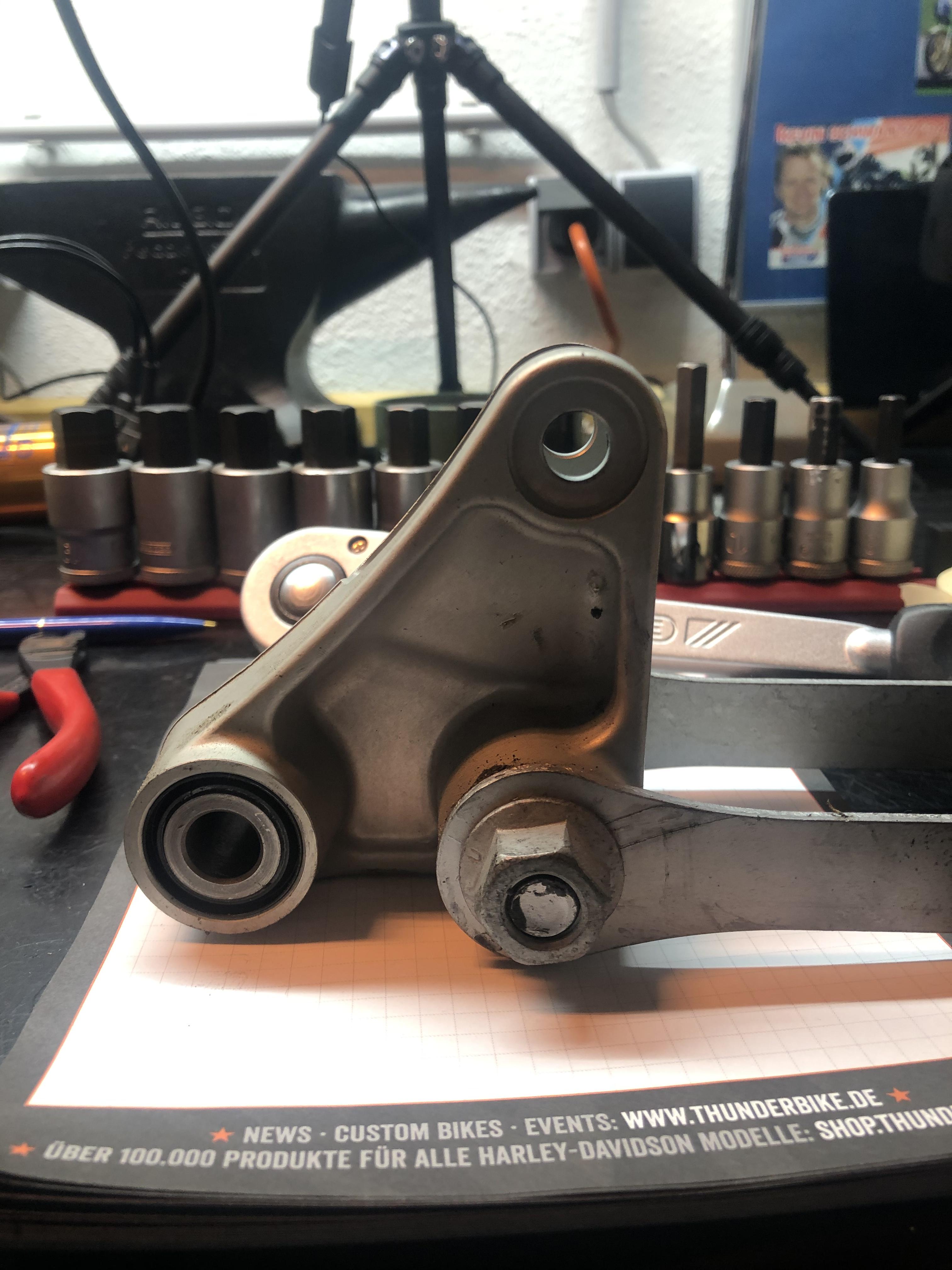

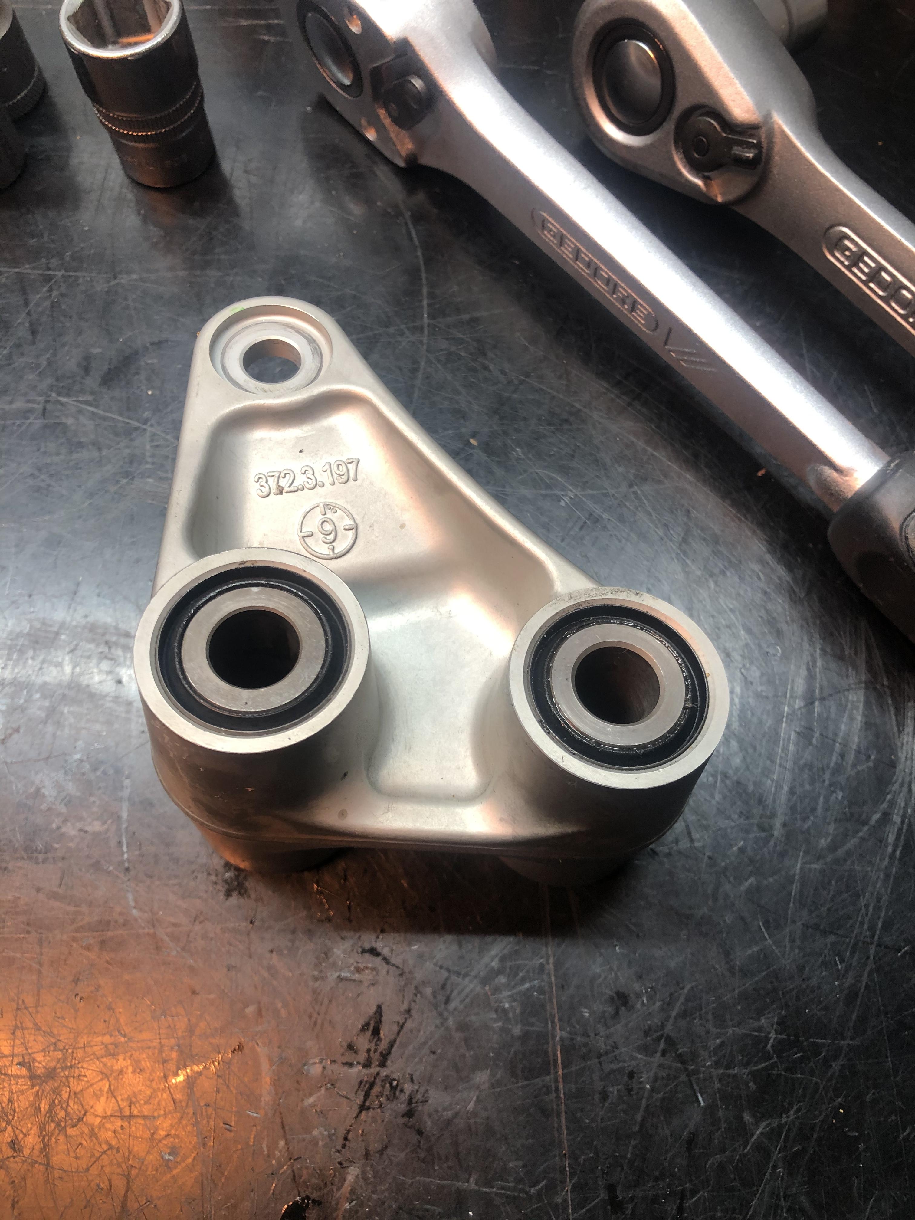

desmoandi Geschrieben 2. Januar 2021 Autor Geschrieben 2. Januar 2021 Federbein und Umlenkung ausgebaut. Lagerbuchsen auspressen und alles vermessen. Eigentlich muss ich dann auch die Lagerachsen tauschen. Dafür werd ich wohl die Drehbank anschmeissen. Umlenkungen und Aufnahmen gehen dann noch zum eloxieren wenn ich schon mal dabei bin 1 ++
Ducati Rene Geschrieben 8. Januar 2021 Geschrieben 8. Januar 2021 Am 2.1.2021 um 17:07 schrieb desmoandi: Federbein und Umlenkung ausgebaut. Lagerbuchsen auspressen und alles vermessen. Eigentlich muss ich dann auch die Lagerachsen tauschen. Dafür werd ich wohl die Drehbank anschmeissen. Umlenkungen und Aufnahmen gehen dann noch zum eloxieren wenn ich schon mal dabei bin Am 2.1.2021 um 17:07 schrieb desmoandi: Federbein und Umlenkung ausgebaut. Lagerbuchsen auspressen und alles vermessen. Eigentlich muss ich dann auch die Lagerachsen tauschen. Dafür werd ich wohl die Drehbank anschmeissen. Umlenkungen und Aufnahmen gehen dann noch zum eloxieren wenn ich schon mal dabei bin Da sollte man doch irgendwie passende Lager finden können zum einpressen? SKF hat ja hunderte verschiedene..... ++
bu2tler Geschrieben 8. Januar 2021 Geschrieben 8. Januar 2021 Btw: Nadellager sind auch kein Allheilmittel. Yamaha hat bei der R1 (meiner Chefin fährt eine RN49) die Umlenkung mit Nadellagern gebaut. Beide Fahrzeuge, V4 und R1, rund 12tkm runter. Und bei der R1 ist genauso viel Spiel, also der hier beschriebene Leerweg der Schwinge, wie bei der V4. Darum habe ich vom Ersatz der Gleitlager durch Nadellager Abstand genommen. Ich hab das gerade alles Ersetzt. Die Gleitlager sind von SKF. Buchsen entsprechende DIN Ware. Ist bei Ducati nicht teurer als an anderer Stelle. Jetzt (fast) spielfrei. Mal sehen, wie es nach der Saison aussieht. ++

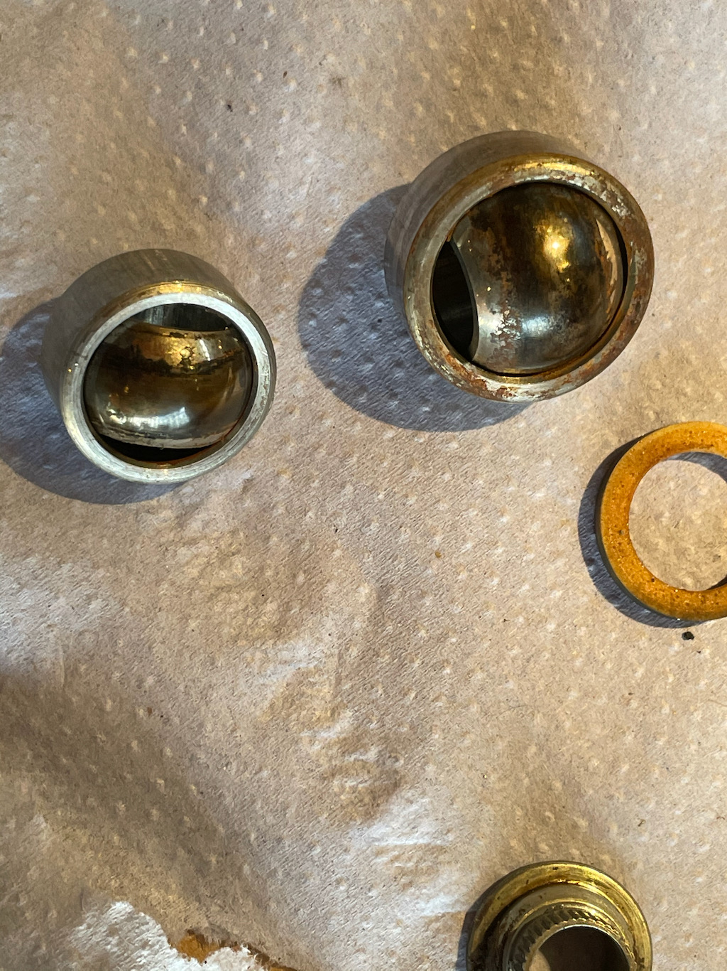

bu2tler Geschrieben 15. Januar 2021 Geschrieben 15. Januar 2021 Eine Ergänzung. Mit dem Ersatz der Buchsen und Gleitlager ist die Umlenkung ok (s.o.). Die Lager des originalen Federbeins sind allerdings durch und müssten ebenfalls ersetzt werden. ++
lunschi Geschrieben 15. Januar 2021 Geschrieben 15. Januar 2021 vor 8 Stunden schrieb bu2tler: Eine Ergänzung. Mit dem Ersatz der Buchsen und Gleitlager ist die Umlenkung ok (s.o.). Die Lager des originalen Federbeins sind allerdings durch und müssten ebenfalls ersetzt werden. Federbeinlager durch? Wieviel km? Also ich finde das schon erstaunlich. Hatte noch nie Probleme mit Spiel in den Öhlins-Federbeinlagern. In der SS nicht (gut da sind die Kräfte nicht so hoch aber dafür wars nach 80000 km noch gut) und in der 1198 über 30000 km auch nichts. Kai ++
bu2tler Geschrieben 15. Januar 2021 Geschrieben 15. Januar 2021 Laufleistung knapp 12tkm. Kassenmodell, also nicht Öhlins, sondern das Sachs Federbein. Wird durch ein TTX ersetzt. Das benötigt aber wohl auch neue Lager, da hier noch die "alte" Version drin ist, die zu fest sein soll. Hat jemand zufällig die Bezeichnung für die Lager? ++
lunschi Geschrieben 15. Januar 2021 Geschrieben 15. Januar 2021 Ah ok... Bei einem Showa-Federbein sind mir auch schon die Lager nach recht kurzer Zeit verendet. Da ist dann wohl doch ein Unterschied zu der güldenen Ware da. Das mit dem zu fest würde ich mir erstmal anschauen ich vermute das ist nicht flächendeckend so. Und "lockerer" sollte es mit der Zeit ja von allein werden... Kai ++
Leitwolf Geschrieben 15. Januar 2021 Geschrieben 15. Januar 2021 Das Serienöhlinszeug hat leider auch massiv Probleme mit den Lagern! 2 ++
bu2tler Geschrieben 16. Januar 2021 Geschrieben 16. Januar 2021 Hier die Lager aus dem Sachs Federbein. ++
lunschi Geschrieben 16. Januar 2021 Geschrieben 16. Januar 2021 vor 2 Stunden schrieb bu2tler: Hier die Lager aus dem Sachs Federbein. ...keine weiteren Fragen euer Ehren. 😵 Die Dichtungen haben perfekt funktioniert. Kam kein Wasser raus aus dem Lager... Kai 2 ++
bu2tler Geschrieben 20. Januar 2021 Geschrieben 20. Januar 2021 Heute Vollzug: das TTX Federbein hat seinen Platz eingenommen. Mit der überholten Umlenkung (s.o.) ist das jetzt spielfrei/kein Leerweg. ++
Cityfoxxx Geschrieben 20. Januar 2021 Geschrieben 20. Januar 2021 vor 4 Stunden schrieb bu2tler: Heute Vollzug: das TTX Federbein hat seinen Platz eingenommen. Mit der überholten Umlenkung (s.o.) ist das jetzt spielfrei/kein Leerweg. Was haben den die Lager und Gleitbuchsen gekostet bei SKF, und wie unterscheiden die sich von den originalen? Haben das Spiel den alle V4 ab Auslieferung oder entsteht das erst über die Dauer? Gruss ++
bu2tler Geschrieben 20. Januar 2021 Geschrieben 20. Januar 2021 vor 9 Minuten schrieb Cityfoxxx: Was haben den die Lager und Gleitbuchsen gekostet bei SKF, und wie unterscheiden die sich von den originalen? Haben das Spiel den alle V4 ab Auslieferung oder entsteht das erst über die Dauer? Gruss Die Gleitbuchsen sind original von SKF, also auch wenn diese bei Ducati gekauft werden. Preislich war es günstiger alles (6 Gleitbuchsen, 3 Distanzstücke und 6 Dichtungsringe) bei Ducati zu ordern und nur einmal Versand zu bezahlen. Insgesamt knapp 70 €. An den Distanzstücken und Gleitbuchsen ist schon etwas Verschleiß zu erkennen. Jetzt ist alles spielfrei. Ich bin natürlich neugierig, wie es sich am Ende der Saison darstellt. ++
lunschi Geschrieben 20. Januar 2021 Geschrieben 20. Januar 2021 vor 58 Minuten schrieb bu2tler: Die Gleitbuchsen sind original von SKF, also auch wenn diese bei Ducati gekauft werden. Preislich war es günstiger alles (6 Gleitbuchsen, 3 Distanzstücke und 6 Dichtungsringe) bei Ducati zu ordern und nur einmal Versand zu bezahlen. Insgesamt knapp 70 €. An den Distanzstücken und Gleitbuchsen ist schon etwas Verschleiß zu erkennen. Jetzt ist alles spielfrei. Ich bin natürlich neugierig, wie es sich am Ende der Saison darstellt. Also hast Du jetzt im Prinzip alles nur mit original-Teilen wieder neu gemacht? Dann wird doch aller Wahrscheinlichkeit nach binnen kurzem das Spiel wieder da sein oder? Kai ++
bu2tler Geschrieben 20. Januar 2021 Geschrieben 20. Januar 2021 vor 19 Minuten schrieb lunschi: Also hast Du jetzt im Prinzip alles nur mit original-Teilen wieder neu gemacht? Dann wird doch aller Wahrscheinlichkeit nach binnen kurzem das Spiel wieder da sein oder? Kai Ja. Gleitlager sind Verschleißteile. Wenn ich mich richtig an die aktuelle PS erinnere stand da was von 2.000 km bei der Tuner V4R. Fraglich ist, wie lange es bei mir hält. Das schaue ich mir nach einer Saison an. ++
