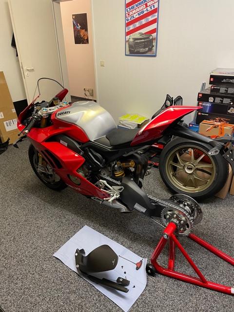

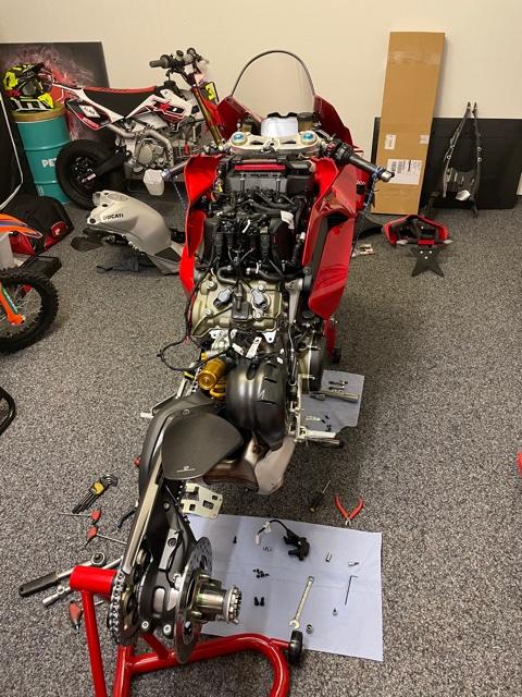

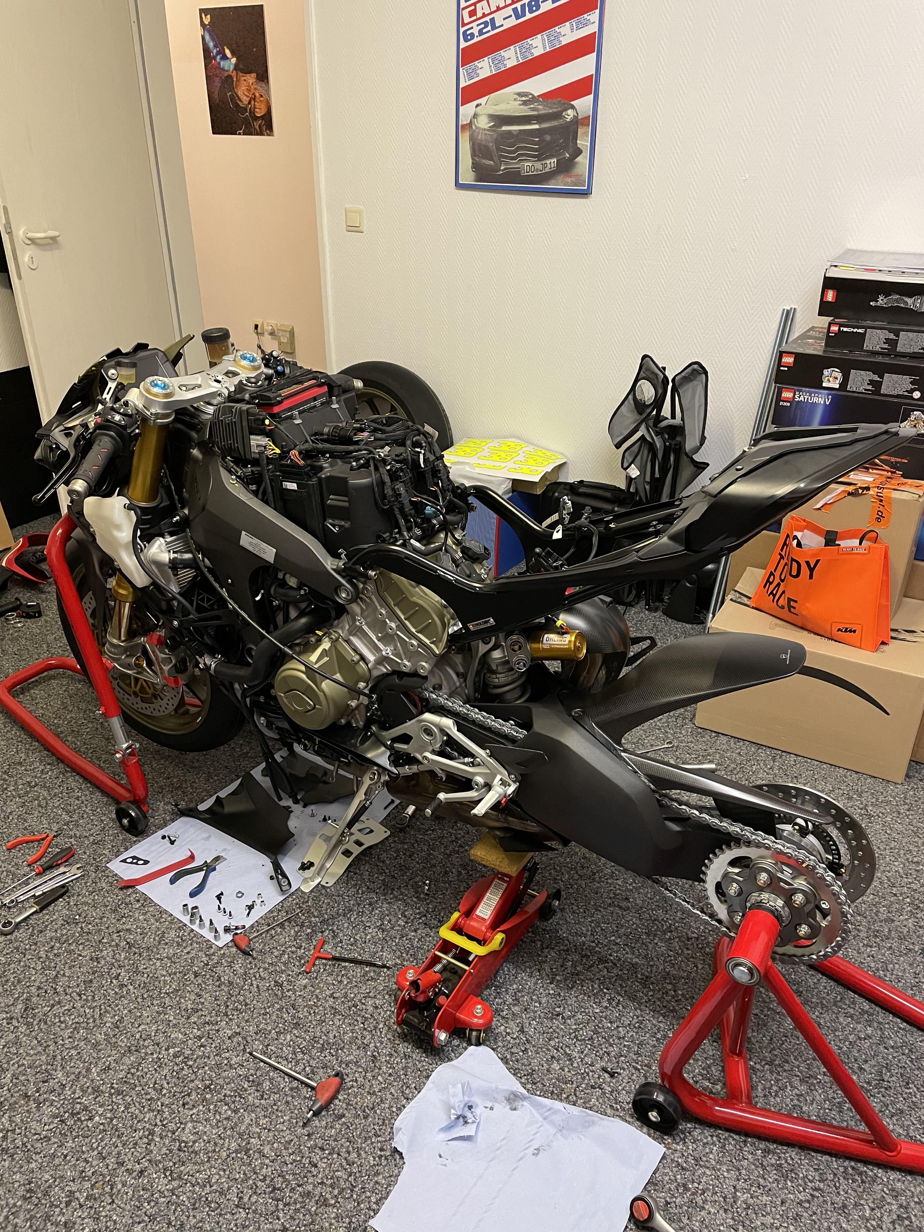

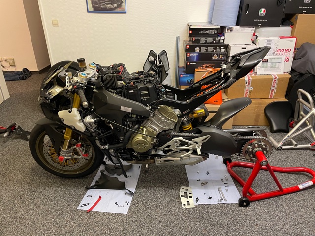

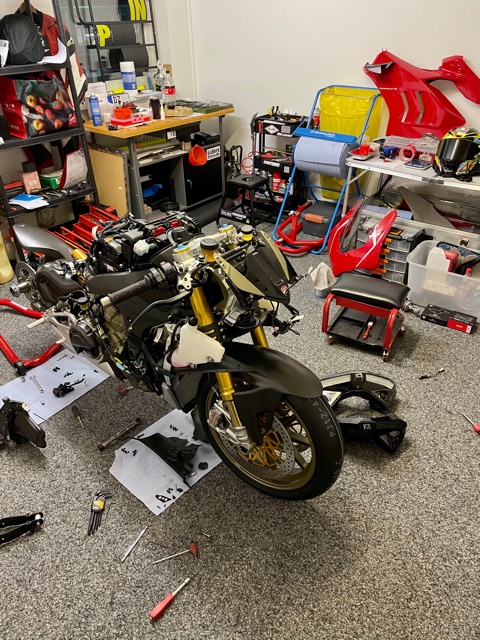

*1098s* Geschrieben 17. Dezember 2020 Autor Geschrieben 17. Dezember 2020 Gestern Mittag war es nun soweit... die neue Waffe ist angekommen und wurde kostenlos bis vor die Tür geliefert. (Aktion bei Limbächer -> gleich ausgenutzt). Nach der ersten Begutachtung alles für i.O. erklärt und nach ein paar Bildern im Tageslicht wurde Sie anschließend in den OP rein geschoben 🙂 . Felgen raus, Heckrahmen ab, Kupplungsdeckel getauscht, Z04 rein usw. Was mich immer wieder erschreckt ist die Komplexität und die vielen Kabelbinder und Schrauben und Schellen. Bei der 998 ist das Heck in 30sek runter und die Seitenverkleidung in 5sek 🙂 . Was mir gestern Abend echt geholfen hat, war die Vorerfahrung aus 2018 u. 2019 mit der V4. Speziell beim Tank demontieren und dem Heckrahmen. Heute geht´s weiter ... ich berichte! 20 ++
lucky7 Geschrieben 17. Dezember 2020 Geschrieben 17. Dezember 2020 vor 41 Minuten schrieb *1098s*: Was mich immer wieder erschreckt ist die Komplexität und die vielen Kabelbinder und Schrauben und Schellen. Bei der 998 ist das Heck in 30sek runter und die Seitenverkleidung in 5sek 🙂 . Was mir gestern Abend echt geholfen hat, war die Vorerfahrung aus 2018 u. 2019 mit der V4. Speziell beim Tank demontieren und dem Heckrahmen. Heute geht´s weiter ... ich berichte! Schickes Teil - Gratulation. immer schon meine Rede - sie verlängern zwar die Serviceintervalle aber die Schrauberfreundlichkeit ist seit den Panigales extrem gesunken. In Summe kommen die wieder auf ihre Kosten. Warte mal auf das Auspuff wechseln, 998 ca. 30 Minuten, V4 8 Stunden. 1 ++

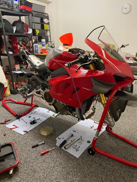

*1098s* Geschrieben 18. Dezember 2020 Autor Geschrieben 18. Dezember 2020 Hallo Jungs, ich benötige mal kurzen Rat... Lampendummys sind verbaut (hatte ich aber einzeln gekauft nicht im KIT!) benötige ich nach dem Abklemmen der Scheinwerfer/ Rücklicht Widerstände? Wäre das in dem Verkleidungskit von Ducati original dabei? Da ich eine andere Bremspumpe fahre meine Frage ... kann ich den Bremslicht-Taster der originalen Pumpe einfach "abstecken" also lösen vom Kabelbaum? Danke Mittlerweile ist schon wieder einiges passiert... Griffe montiere, Bremspumpe getauscht, Race Start/Stopp Schalter montiert, Lichtanlage raus, Heckrahmen probiert... 6 ++
lunatic Geschrieben 18. Dezember 2020 Geschrieben 18. Dezember 2020 bei der 1199 waren im Lampendummy Kit der Blindstecker dabei um eine Fehlermeldung zu vermeiden. Das Bremslichtkabel konnte auch einfach abgesteckt werden. Da bin ich mal gespannt wie es jetzt bei der V4 is ++
9to10 Geschrieben 18. Dezember 2020 Geschrieben 18. Dezember 2020 vor 3 Stunden schrieb *1098s*: benötige ich nach dem Abklemmen der Scheinwerfer/ Rücklicht Widerstände? bei der 2018 nicht vor 3 Stunden schrieb *1098s*: Wäre das in dem Verkleidungskit von Ducati original dabei? ja vor 3 Stunden schrieb *1098s*: kann ich den Bremslicht-Taster der originalen Pumpe einfach "abstecken" also lösen vom Kabelbaum? ja 1 ++
Ducati Rene Geschrieben 18. Dezember 2020 Geschrieben 18. Dezember 2020 vor 8 Stunden schrieb 9to10: vor 12 Stunden schrieb *1098s*: Wäre das in dem Verkleidungskit von Ducati original dabei? ja vor 12 Stunden schrieb *1098s*: Im originalen Verkleidungskit ist kein Blindstecker dabei. Da kann man den Stecker zwar befestigen/reinklicken ABER DIE HAT KEINE ANSCHLÜSSE😉 ++

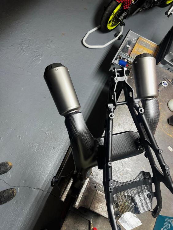

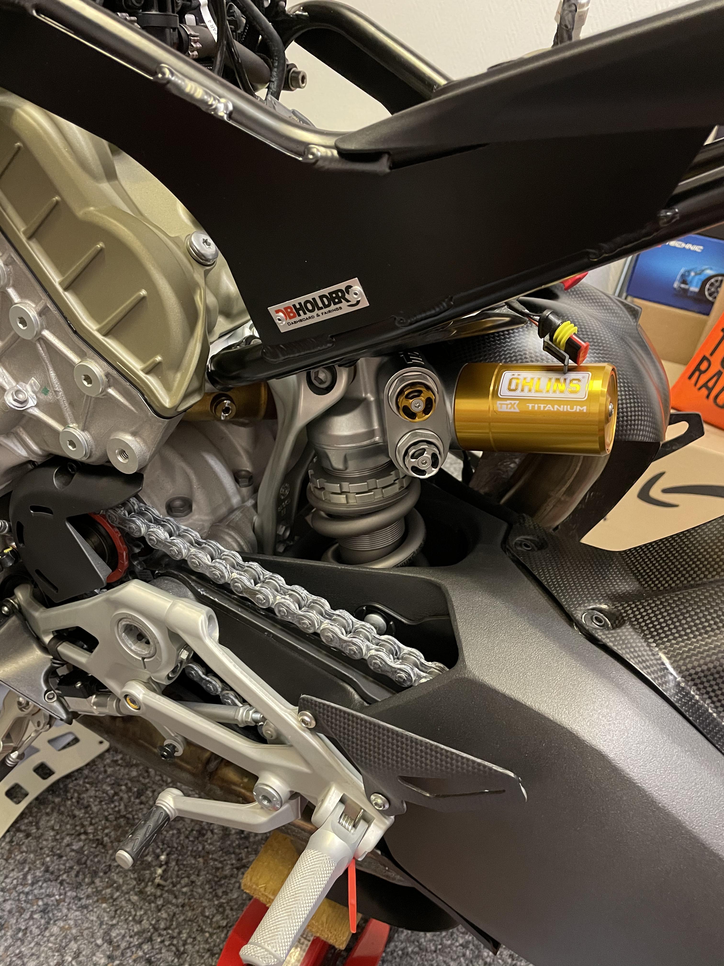

*1098s* Geschrieben 19. Dezember 2020 Autor Geschrieben 19. Dezember 2020 Sooo das Titan TTX dank Wagenheber in nullkommanix eingebaut. Läuft ! 7 ++
