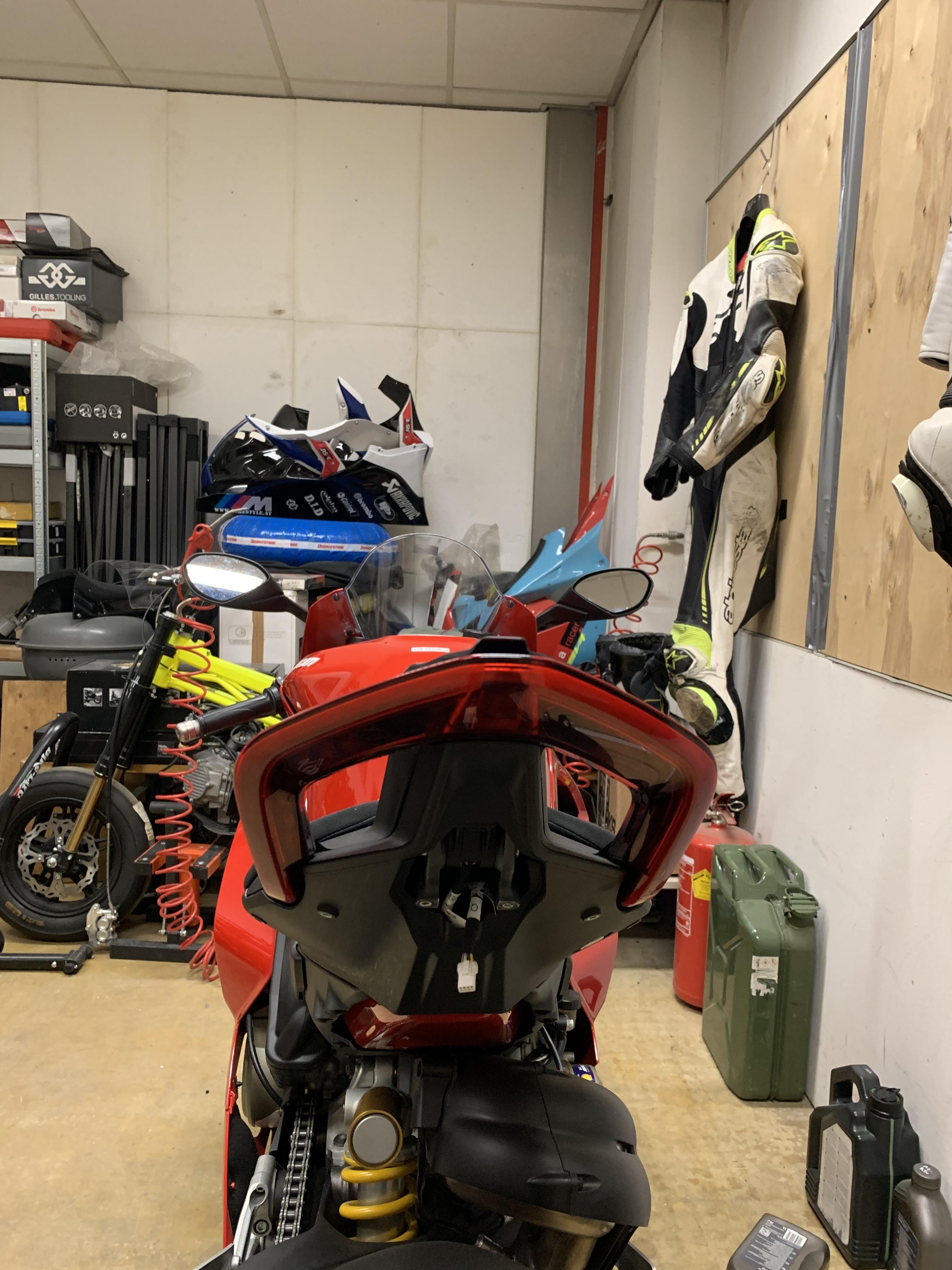

Weissa Geschrieben 29. November 2020 Geschrieben 29. November 2020 Hallo Jungs Hab jetzt endlich begonnen meine Pani umzubauen ... sagen wir mal zu zerlegen begonnen. Werde immer wieder ein par Fotos und Kommentare posten was noch oder gerade umgebaut wird. Und ja das Rücklicht ist noch drann weil ich Vollpfosten den Schlüssel daheim vergessen habe... Für Anregungen bin ich offen .... wenns wem interessiert Zuerst mal Verkleidung ab .. .hoffentlich passt die Race Verkleidung in Epotex von extreme components so gut wie die Carbon Verkleidung von Ihnen . LG Thomas PS: Falls wer eine Original Verkleidung Panigale V4 MY20 (0km) braucht einfach melden... 4 ++
duc998tl Geschrieben 29. November 2020 Geschrieben 29. November 2020 grüß dich. du brauchst den schlüssel nicht. das rücklicht kannst du einfach entfernen. dann kommst du an den verschlußriegel für den "kofferraum" ran und löst ihn einfach raus. dann der rest. ++
Weissa Geschrieben 30. November 2020 Autor Geschrieben 30. November 2020 vor 13 Stunden schrieb duc998tl: grüß dich. du brauchst den schlüssel nicht. das rücklicht kannst du einfach entfernen. dann kommst du an den verschlußriegel für den "kofferraum" ran und löst ihn einfach raus. dann der rest. Ah OK wusste ich nicht Danke für den Tipp ++
