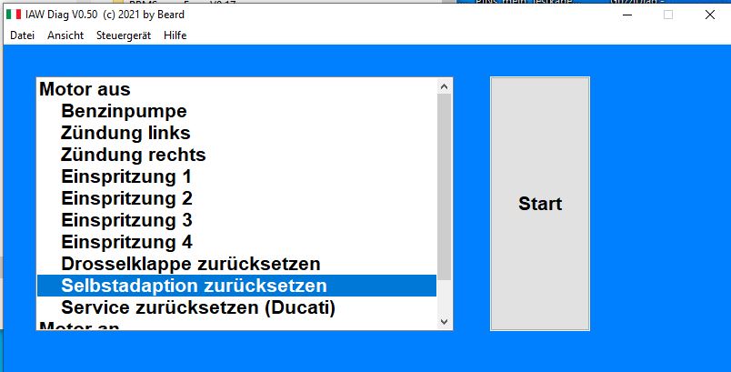

idaka Geschrieben 4. Juni 2021 Geschrieben 4. Juni 2021 Aussetzer im Leerlauf? Um wie viel schwankt denn die Drehzahl? Bei der SF kannst im Leerlauf die Rpm Anzeige als Zahl im Dash anzeigen,da sieht man Schwankungen besser. Eventuell hilft es,die Self-Adaption Tabelle zu löschen,diese wird bei aktiven Lambdas geschrieben.(Geht mit IAW/Guzzi Diag) ++
Defender Geschrieben 4. Juni 2021 Autor Geschrieben 4. Juni 2021 Die Leerlaufdrehzahl schwankt nur bei warmen Motor, dann so um Max. 50-100 rpm. Welcher Menüpunkt in Guzzi Diag löscht diese Self- Adaption Tabelle ? Hatte mir jetzt noch neue Zündkerzen und eine neue Zündspule gekauft, um alles Auszuschließen. Werde ich demnächst dann auch wechseln, obwohl die Kerzen keine 4000 km alt sind. Den Fehlerspeicher hatte ich auch schon ausgelesen, steht aber keine Fehlermeldung drin. Sollte doch bei Zündaussetzter aufgrund defekter Zündspule aber ein Fehler drin stehen, oder ? ++

idaka Geschrieben 5. Juni 2021 Geschrieben 5. Juni 2021 Ok, aber um Deine Frage nach Rücksetzen der Selbstadaption zu beantworten: Unter Ansicht -> Aktoren Wie Kai bereits schrieb: ein bisschen Schuss ins Blaue... 1 ++
