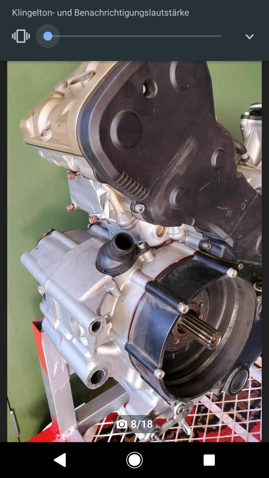

sportler Geschrieben 20. November 2020 Geschrieben 20. November 2020 vor 9 Stunden schrieb lunschi: Klar sind die gleich - Ducati macht doch nicht nur für die SF eine neue Gussform für die Motorgehäuse! Die gehörten ja mit dem Klammerbeutel gepudert wenn sie das gemacht hätten. Kai Weißt du das, oder vermutest Du das? Schon aus meiner relativ spezifischen Beschreibung, wo zu schauen ist, könnte man schließen.... Jedenfalls ist es so: Ab der SF und 1198 hat besagter Luigi das Gussverfahren und die Gehäuseform geändert. Das erste Bild ist von nem 10ner, das zweite von nem 11er, SF ist gleich zu 11er. Das wäre nicht so dramatisch, aber bei der SF verläuft der Auspuff in dem Freiraum unterhalb der Schwingenachse. Da könnte es eng werden. Der Termi Krümmer passt gar nicht. Zu den oben genannten Unterschieden kommt noch ne andere Position der KW Pickuo Sensors. @Flotter Otto :Sorry für das Bild. 1 ++
Flydog Geschrieben 20. November 2020 Geschrieben 20. November 2020 Die 11er hatte definitiv ein anderes Gehäuse! Passen tut es aber trotzdem, die Aufnahmepunkte für Motor u.Schwinge sind seid 30Jahren bis auf die Motorbolzen vom Durchmesser gleich! (Desmoquattro 10mm, Testastretta 12mm!). ++
idaka Geschrieben 20. November 2020 Geschrieben 20. November 2020 Gerade eben schrieb Flydog: Die 11er hatte definitiv ein anderes Gehäuse! Passen tut es aber trotzdem, die Aufnahmepunkte für Motor u.Schwinge sind seid 30Jahren bis auf die Motorbolzen vom Durchmesser gleich! (Desmoquattro 10mm, Testastretta 12mm!). So siehts aus.Das Vakural-Gussverfahren wurde zum 11er und SF Motor eingeführt. ++

sportler Geschrieben 20. November 2020 Geschrieben 20. November 2020 vor 3 Stunden schrieb Flydog: Die 11er hatte definitiv ein anderes Gehäuse! Passen tut es aber trotzdem, die Aufnahmepunkte für Motor u.Schwinge sind seid 30Jahren bis auf die Motorbolzen vom Durchmesser gleich! (Desmoquattro 10mm, Testastretta 12mm!). Es ging ja nicht darum, dass der Motor grundsätzlich nicht in den Rahmen passt oder Motorbolzen nicht passen etc. . Von daher ist das "trotzdem" fehl am Platz. Es ging auch nicht darum ob 10ner und 11er gleich sind. Es ging darum was beim Umbau 1098 SBK Motor in SF zu beachten ist. Und dabei gibt es schon ein paar Details. Und eins ist, dass es beim Auspuff dann knapp wird. Ich stand schon vor dem Problem.... ++

sportler Geschrieben 25. November 2020 Geschrieben 25. November 2020 Ich hab einen Termi Krümmer verbaut. Der verläuft genau dort wo das SF Motorgehäuse gegenüber dem 10ner ausgespart ist. Der liegt dort nicht nur an sondern würde durch die Ölwanne verlaufen. Ich bin ziemlich sicher, dass der Originalauspuff auch nicht viel weniger Platz braucht und auch zumindest anliegen wird. Kann man umschweißen, ja. Naja, meine Lösung war bzw ist: 10ner Motor verkaufen - 11er Motor kaufen und mit Mario telefonieren. ++
