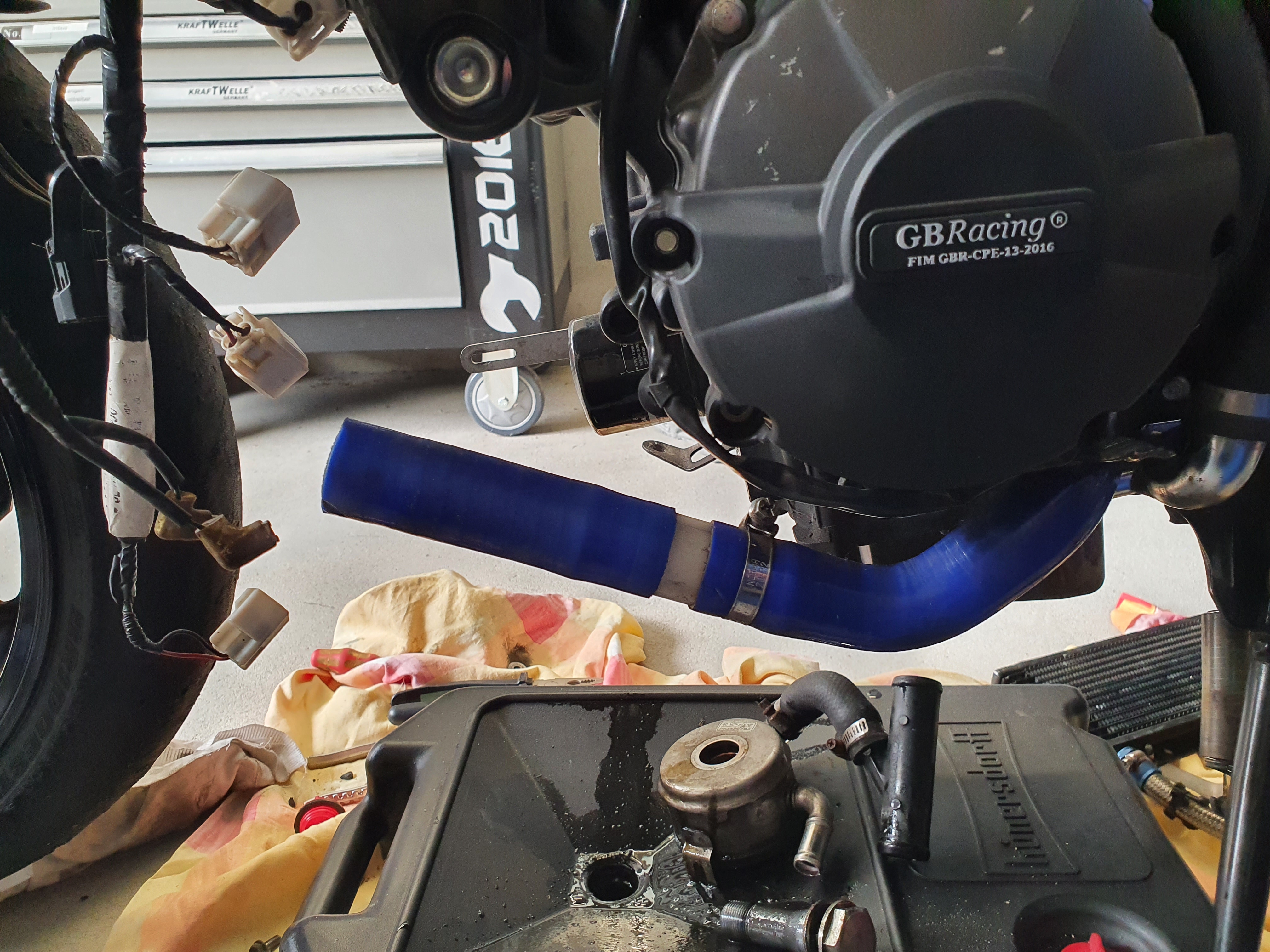

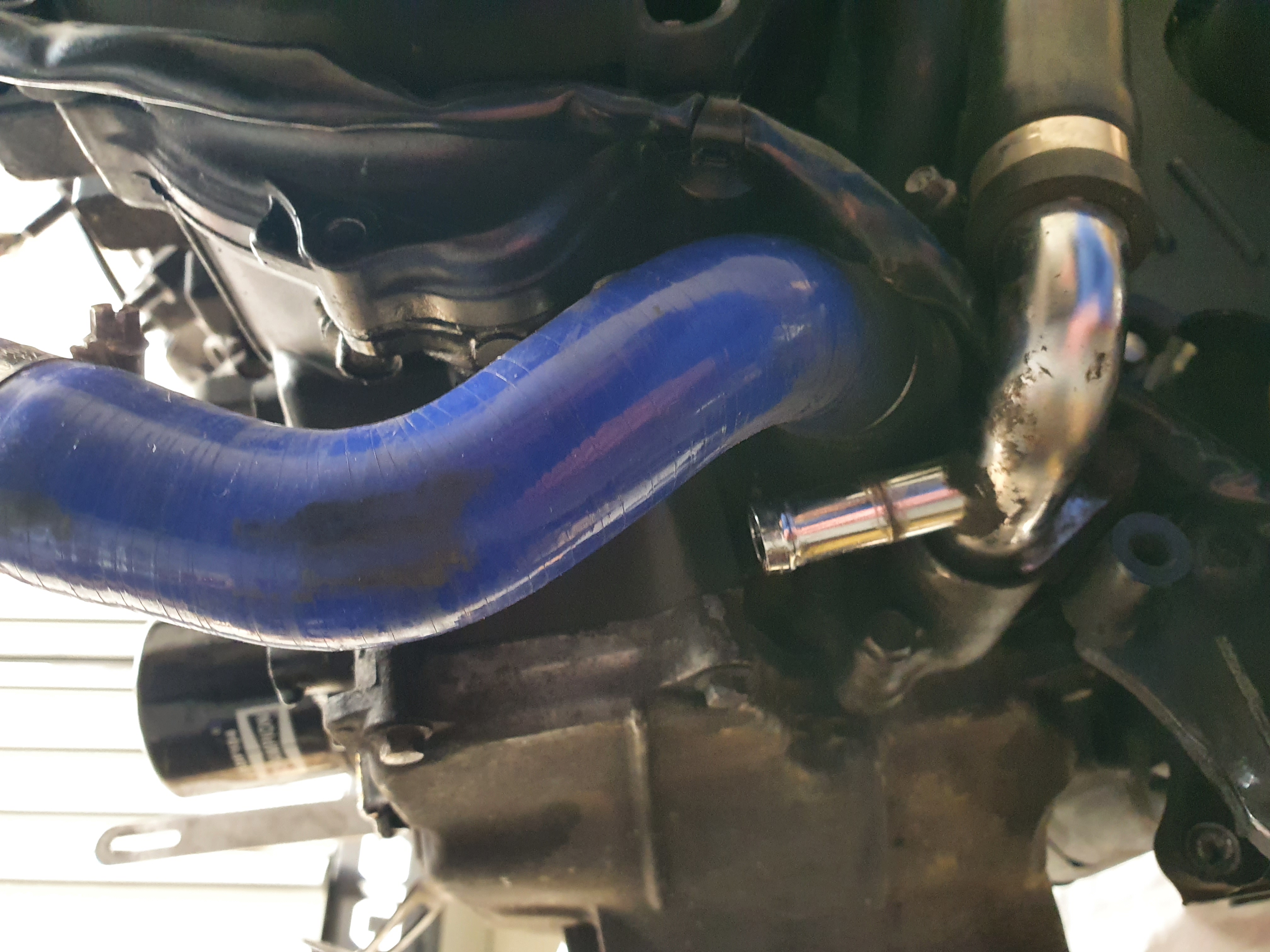

Dafrange Geschrieben 17. November 2020 Geschrieben 17. November 2020 Hi, jaja ich weiß Joghurtbecher, aber bisher konnte mir da in anderen Foren etc. noch keiner weiterhelfen... deswegen versuche ich es einfach mal hier da es hier ja einige Racer unter euch gibt mit viel know-how. Email an H20 habe ich auch schon geschrieben aber bisher noch keine Antwort bekommen. Ich versuche an meiner CBR600 PC40 07 gerade den übergroßen Wasserkühler und zusätzlichen Ölkühler zu verbauen. Das ganze sollte dann in etwa so aussehen: https://mcet.de/eshop/de/motor/kuehleranlagen/honda/wasserkuehler-cbr-600-rr-07-10-race Mein Problem ist jetzt, dass durch den Anbau des zusätzlichen Ölkühlers der Wärmetauscher, der sich direkt neben dem Ölfilter befindet, ausgebaut werden muss. Dadurch werden die beiden Kühlleitungen, die normalerweise in den Wärmetauscher gehen, wegfallen. Die erste wird einfach mittels T-Anschluss aus der großen Kühlleitung zum Wasserkühler abgezweigt. Die ist kein größeres Problem, da man das T-Stück einfach ausbauen kann und einen normalen Kühlschlauch ohne T-Stück verbaut. Die andere Anschlussstelle ist aber ein T-Flansch, der direkt an der Wasserpumpe motorseitig angebracht ist. Siehe Nr.6:https://www.bike-parts-honda.de/honda-motorrad/600-MOTO/CBR/2007/CBR600RR7/Motor/WASSERPUMPE/76522/E_10/1/3142 Kann ich dort einfach eine Art Blindstopfen draufmachen? Wenn ja wo bekomme ich sowas her? Wenn ich den zusätzlichen Ölkühler verbaue, soll ich diesen erst mit Öl befüllen und dann anschrauben, oder schafft das System dies selber? Also selbst das Öl durch den leeren Zusatzölkühler zu pumpen und das System zu entlüften. Würde dann einfach mal 100-200ml mehr Motoröl reinkippen, laufen lassen und dann Ölstand kontrollieren und ggf. nachkippen. Danke euch 😃 Wusste nicht wo ich es posten soll deshalb einfach mal hier. Kann gerne verschoben werden. ++

lunschi Geschrieben 21. November 2020 Geschrieben 21. November 2020 Klar kannst du den Stutzen an der WaPu blindsetzen, kein Problem. Und den Ölkühler vorab zu Befüllen ist nicht verkehrt weil der Motor dann weniger lange ohne Öldruck laufen muss. Oder Du machst die Kerzen raus und drehst ihn mit dem Anlasser bis er Öldruck hat das geht auch. Kai ++
Dafrange Geschrieben 21. November 2020 Autor Geschrieben 21. November 2020 alles klar, ja mich hat das anfangs nur etwas verwirrt, da je nach Modell das unterschiedlich gelöst wird. Hatte mittlerweile auch Kontakt zu H20 Performance. Die meinten mein Ölkühler ist von OEM und passt nicht, da da nur genau für die CBR abgestimmte drauf kömmen dürfen zwecks Durchfluss bzw. Querschnitt der Ölleitung. Dat Dingen war aber schon einige km an einer verbaut. Also werde ich das einfach mal ausprobieren. Ich versuche den mal vorher zu befüllen und dann zu montieren. Sollte schon klappen 😃 Danke dir! ++
lunschi Geschrieben 22. November 2020 Geschrieben 22. November 2020 Als Blinddeckel könnte dieser hier passen - aber ohne Gewähr! Kai ++
