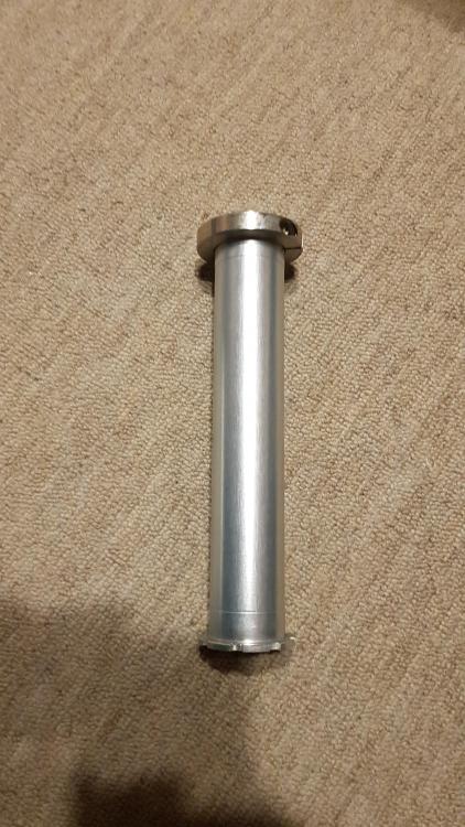

Flydog Geschrieben 3. November 2020 Autor Geschrieben 3. November 2020 749R Lenkrohr mit 6mm Verstellung! Da passen auch nicht die normalen Lenkkopfmuttern, weil die 749R einen schmaleren Schaft hat! ++
