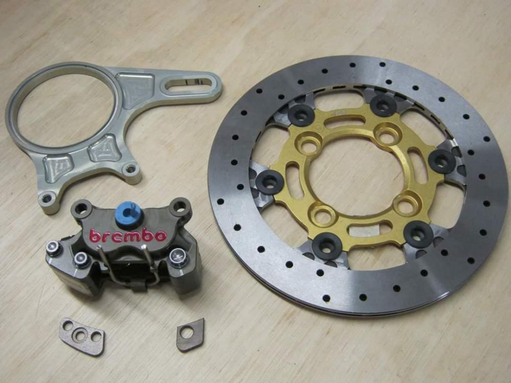

Flydog Geschrieben 2. November 2020 Geschrieben 2. November 2020 Sind spezielle Nehmerzylinder mit Sperrventilen! Damit mit zwei Pumpen / Lenker u. Fußbremshebel der Nehmerzylinder klar kommt! Mann sollte schon immer, passende Systeme von welchen Hersteller auch immer verwenden, dann passen auch halbwegs die hydraulischen Übersetzungen. 2 ++
maddin Geschrieben 2. November 2020 Geschrieben 2. November 2020 Die meisten mit der Daumenbremse haben auf die Scooterbremse - 2. Hebel umgerüstet, da sie diese besser bedienen/dosieren können. Bei den cracks ist ja noch das heftige hang-off reglementierend, das man irgendwann nicht mehr so dran kommt... 1 ++
Schwarzwild Geschrieben 2. November 2020 Autor Geschrieben 2. November 2020 vor einer Stunde schrieb lunschi: Wobei mir nicht ganz klar ist wie die zwei Pumpen mit einer Bremszange kombiniert werden sollen. Muss da nicht noch ein zusätzliches Ventil ins System? Oder wird die Bremsleitung der Fussbremspumpe dann über die Daumenpumpe geschleift? Bei der PS13 musst du auch noch eine speziell angefertigte Fußbremspumpe verbauen. Dann kannst du mit beiden gleichzeitig bremsen. https://www.telgesparts.de/brembo-daumenbremse-ps-13-fr-bremszange-hinten-p-623.html Der Aufwand ist mir zu groß, ausserdem muss ich ja dann trotzdem den Fuß bemühen. Und wenn ich mal eine Gegenrechnung mache, wieviel Trackdays ich für gleiches Geld fahren könnte ... Mal schauen. ++
Flotter Otto Geschrieben 2. November 2020 Geschrieben 2. November 2020 Würde es nicht genügen wenn man vor die jeweilige Pumpe ein Rückschlagventil einbaut? Der Bremszange ist doch egal woher der Druck kommt ++
Desmo Topschi Geschrieben 2. November 2020 Geschrieben 2. November 2020 vor 3 Minuten schrieb Flotter Otto: Würde es nicht genügen wenn man vor die jeweilige Pumpe ein Rückschlagventil einbaut? Der Bremszange ist doch egal woher der Druck kommt Ob das wohl geht. Das verhintert ja beim Bremsen lösen den Rückfluss der BF und die Bremse bleibt auf druck! Könnte ich mit vorstellen. ++
Flotter Otto Geschrieben 2. November 2020 Geschrieben 2. November 2020 Es gibt ja Rückschlagventile die selektiv öffnen, aber ob es das im Mopedbereich gibt, keine Ahnung. Ich vermute in den Pumpen ist etwas in der Art eingebaut, nur halt nicht in der günstigen Bauart. 1900 Euro für eine Daumenbremse ist schon hart, da kann man ja überlegen ob man das nicht irgendwie beim Blick über den Tellerrand günstiger hin bekommt... ++

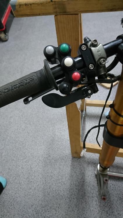

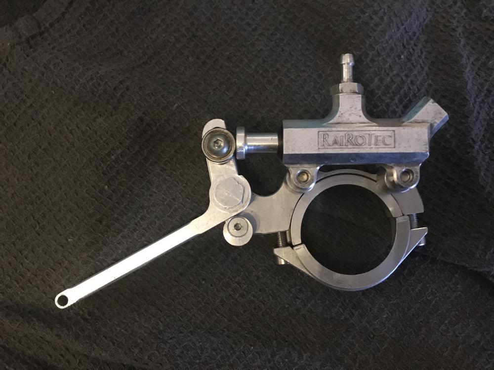

sportler Geschrieben 2. November 2020 Geschrieben 2. November 2020 Daumenbremspumpe: https://www.ebay.co.uk/itm/113640601116 Halter: https://shop.moko.de/discacciati/daumenbremse/1874/lenkerschelle-schwarz-fuer-daumenbremse-ducati-panigale-moko Den Geberzylinder von der Fussraste kann man sich auch sparen wenn man sowieso nicht mit dem Fuß bremst, dennoch: https://www.ebay.de/itm/113651560857 Sieht dann an der Pani (1199\1299) so aus: Das ganze hat bei voll eingeschlagenem Lenker (mit Anschlagschoner) leichten Kontakt zur Verkleidung. Die Leitung geht zum ABS Block und von da direkt zum Bremssattel. Wenn man den Fussbremszylinder beibehalten möchte würde das auch komplizierter (Daumenbremspumpe - - > Fussbremspumpe - - > ABS Block oder direkt zum Sattel, oder man braucht noch ein Ventil, aber dann sieht bald aus wie in ner Raffinerie ) Ich bremse auf der Landstraße auch bewusst mit der Hinterradbremse (bei mit funktioniert die auch, auch weil ich Wert darauf lege), aber eben mit dem Fuß. Ich denke bei den echten Ducs ist das auch notwendig um sauber aus der Kurve zu kommen. Allerdings hab ich es noch nicht hinbekommen das Ausgabesignal von meinem rechten Fuss zu meinem linken Daumen umzuleiten. 3 ++

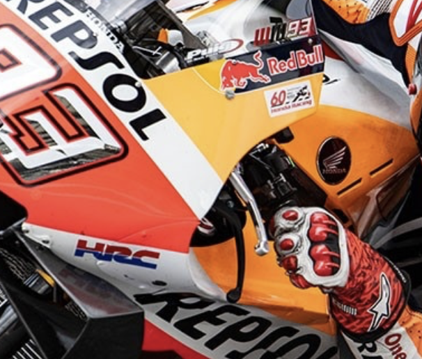

9to10 Geschrieben 2. November 2020 Geschrieben 2. November 2020 Bis vor wenigen Jahren wurde wenn dann die Daumenbremse verwendet. In der MotoGP sind z.B. Dovi. Petrucci und Lorenzo 2018 mit Daumenbremse gefahren. Viele andere Piloten haben damit auch experimentiert, waren aber nicht so glücklich, da die Dosierung mit dem Daumen nicht so feinfühlig geht. jetzt fahren sehr viel mit linkem Bremshebel und das über alle Klassen hinweg. So z.B. auch Folger, Lüthi und Schrötter. 2 ++
9to10 Geschrieben 3. November 2020 Geschrieben 3. November 2020 noch ein link zu Produkten: https://www.qnium.nl/products-2/ 2 ++
