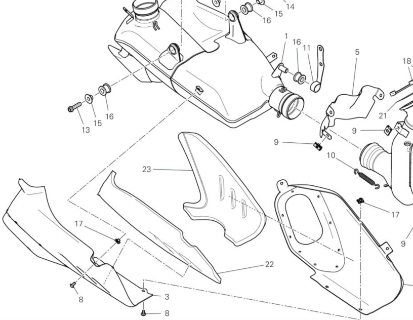

HF Geschrieben 18. Januar 2021 Geschrieben 18. Januar 2021 Salve, Kleine Frage: sind bei der SF Matten zw. den Blenden und dem eigentlichen Endtopf? Beim SBK ist Nichts dazwischen und das Pulver verbrennt bei mir jedes Mal, v. A. auf der linken Seite. HF ++
Leitwolf Geschrieben 18. Januar 2021 Geschrieben 18. Januar 2021 Bei mir ist sowohl beim SBK als auch befindet SF Matten dazwischen. Bei Beiden habe ich die Matten raus und bei keiner verbrennt irgend etwas. ++
HF Geschrieben 18. Januar 2021 Geschrieben 18. Januar 2021 sind es die Teile 22 und 23 (48612181A und 48612171A)? Meine 2018er V4 hat da Nix. Ich werde es dann wie bei der 1199 probieren. HF ++
