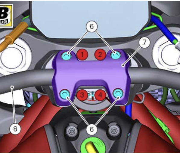

kaotti Geschrieben 18. Oktober 2020 Geschrieben 18. Oktober 2020 Ich würde gerne die Lenkerposition leicht verändern. Dazu muss ich ja nur die Schrauben lösen, den Lenker positioniern und die Schrauben wieder anziehen. Kennt jemand das Drehmoment für die Lenkerschrauben? Danke für eure Hilfe. Gruß Karsten ++

Johio Geschrieben 18. Oktober 2020 Geschrieben 18. Oktober 2020 Bei der Monster sind es 25Nm mit Fett und Anzugsreihenfolge 1-2-3-4-3 ++

kaotti Geschrieben 18. Oktober 2020 Autor Geschrieben 18. Oktober 2020 Danke für die Info. Ich habe herausgefunden, dass der Lenker der Monster mit 25 Nm angezogen wird, genau wie Johio oben geschrieben hat. Ich schätze mit 25 Nm (M8 Schraube) kann ich nicht viel verkehrt machen. ++
docduc Geschrieben 18. Oktober 2020 Geschrieben 18. Oktober 2020 Mit fett 25 Ohne 22 Ich klebe die immer mit mittelfest ein Sicherheit halt ++
Johio Geschrieben 18. Oktober 2020 Geschrieben 18. Oktober 2020 Mit Fett mehr als ohne macht keinen Sinn... 1 ++
