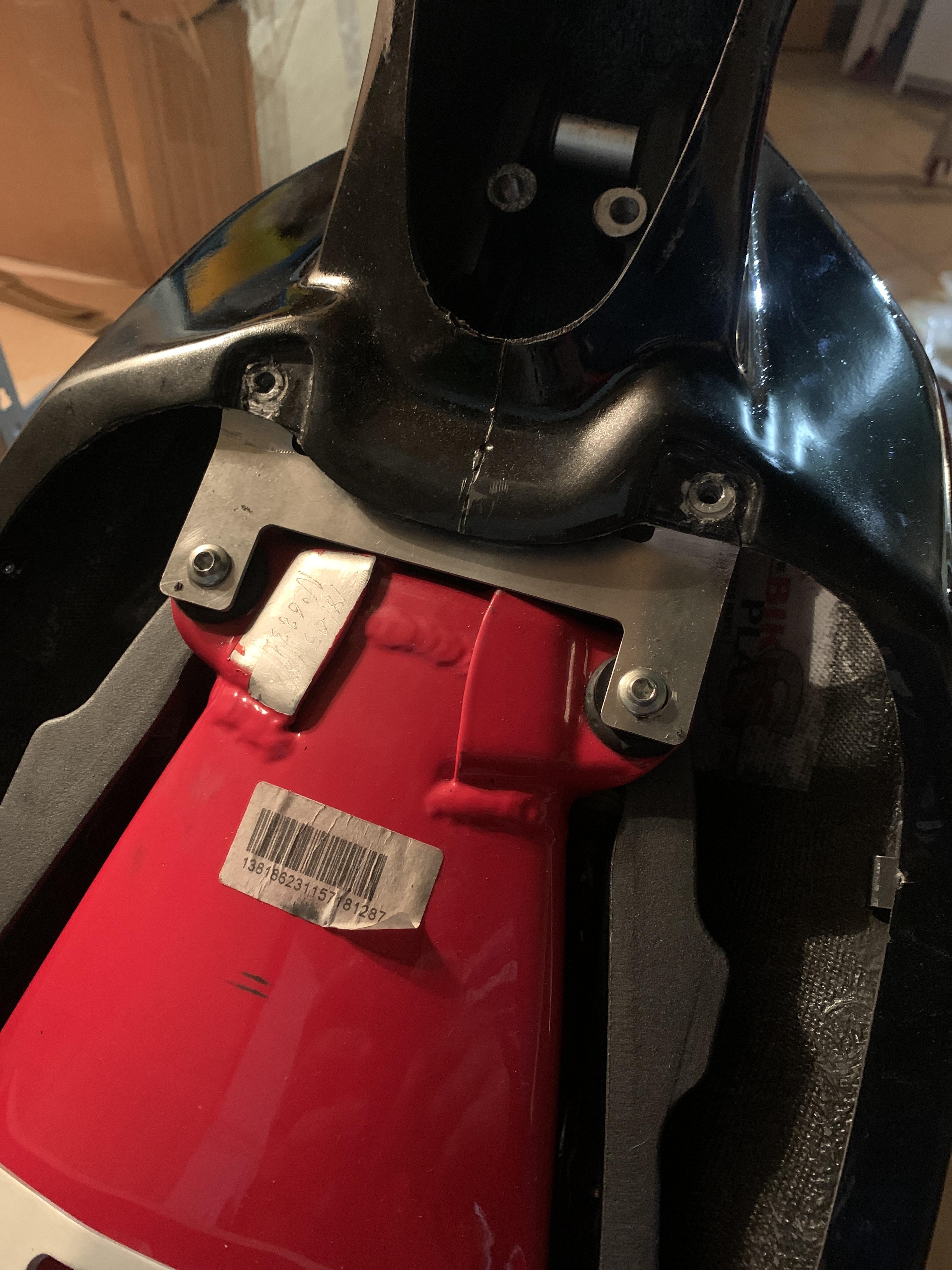

Gast Geschrieben 23. Januar 2021 Geschrieben 23. Januar 2021 Am 16.1.2021 um 22:57 schrieb Ducati Rene: Also für das Heck hinten nimmst Du den Originalbolzen wieder und das Alurohr das mitgeliefert wird Für die vordere aufnahme den Alubügel in H-Form mit gewinde für dein Sattel und von unten musst Du 2 Löcher M6 oder M5,5 bohren im GFK (ist angedeutet) Da sind wir bei dem Problem, diesen Halter in H-Form gab es bei der Sendung nicht dazu und würde es auch nicht geben. Hatte bereits Kontakt mit Stecki. Komisch. Von unten die beiden Schrauben muss ich noch machen. Danke. Kannst Du mir noch ein Foto machen von den Haltebügeln an den hinteren Tankschrauben? Danke Dir. ++
Ducati Rene Geschrieben 23. Januar 2021 Geschrieben 23. Januar 2021 vor 2 Stunden schrieb Alfred P: Da sind wir bei dem Problem, diesen Halter in H-Form gab es bei der Sendung nicht dazu und würde es auch nicht geben. Hatte bereits Kontakt mit Stecki. Komisch. Von unten die beiden Schrauben muss ich noch machen. Danke. Kannst Du mir noch ein Foto machen von den Haltebügeln an den hinteren Tankschrauben? Danke Dir. Ich habe hier noch einen liegen. Schicke mir per PM Deine Adresse dann kriegst Du die um 5€ mit Versand Inkl. ++
Ducati Rene Geschrieben 23. Januar 2021 Geschrieben 23. Januar 2021 vor 8 Minuten schrieb Ducati Rene: Ich habe hier noch einen liegen. Schicke mir per PM Deine Adresse dann kriegst Du die um 5€ mit Versand Inkl. ++
