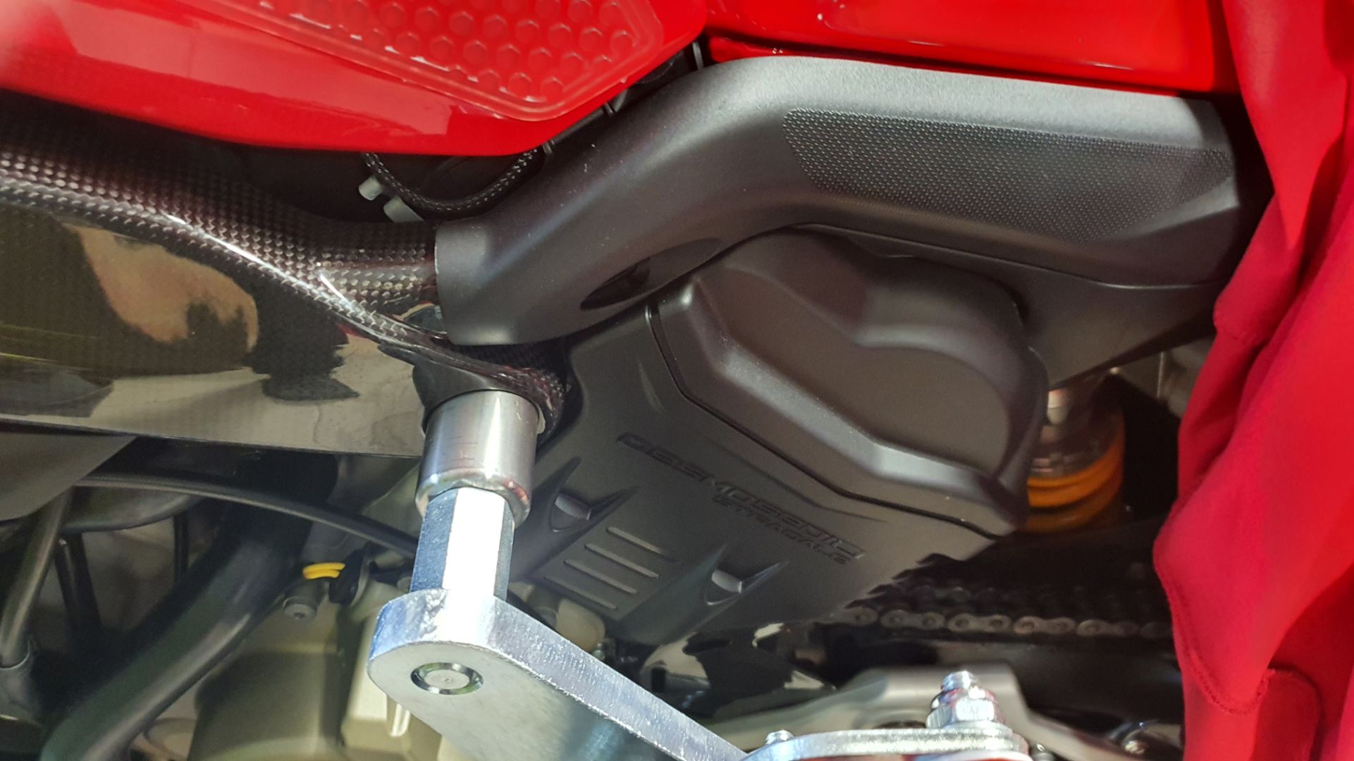

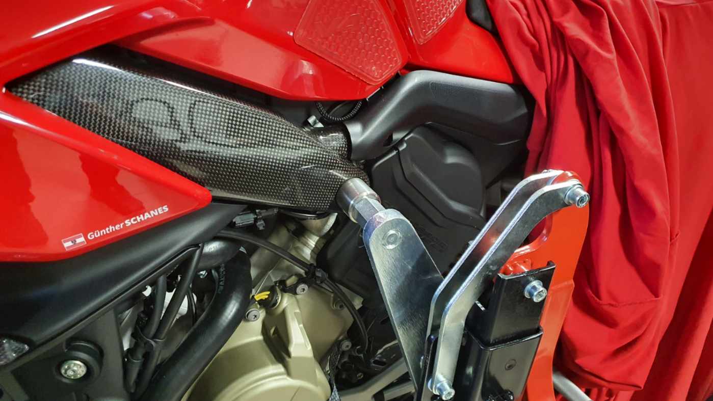

Stiefel Geschrieben 12. Dezember 2020 Geschrieben 12. Dezember 2020 vor 17 Minuten schrieb MusterMax: Die Hülse bekommt 50 Nm. Also die Schraube 1 ++
MusterMax Geschrieben 12. Dezember 2020 Geschrieben 12. Dezember 2020 vor 9 Minuten schrieb Stiefel: Also die Schraube Klugscheißer mag keiner! 1 ++
lunschi Geschrieben 12. Dezember 2020 Geschrieben 12. Dezember 2020 vor 49 Minuten schrieb MusterMax: Die Hülse bekommt 50 Nm. ...ist das die M12-Schraube? Also bei der V4 steht die mit 90 Nm in der Liste drin. Sicher mit den 50 Nm? Kai ++
ducster Geschrieben 12. Dezember 2020 Geschrieben 12. Dezember 2020 vor 27 Minuten schrieb MusterMax: Klugscheißer mag keiner! Hat doch nichts mit klug oder unklug zu tun, sondern mit richtig oder falsch 🤣 ++

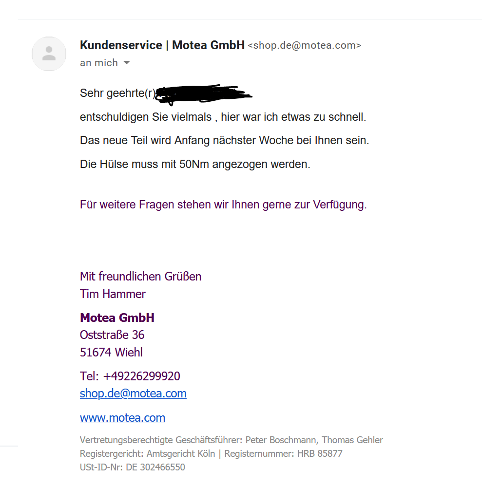

MusterMax Geschrieben 12. Dezember 2020 Geschrieben 12. Dezember 2020 vor 33 Minuten schrieb lunschi: ...ist das die M12-Schraube? Also bei der V4 steht die mit 90 Nm in der Liste drin. Sicher mit den 50 Nm? Kai Die 50Nm hab ich vom Motea Support per E-Mail gesdagt bekommen, weil in der Anleitung nichts dazu geschrieben stand. Fahre so aber schon seit 6000km also hält auf jeden Fall. Die Schraube sieht aber gut aus, ich denke dir würde auch 90Nm aushalten. ++
MusterMax Geschrieben 12. Dezember 2020 Geschrieben 12. Dezember 2020 vor 1 Minute schrieb ducster: Hat doch nichts mit klug oder unklug zu tun, sondern mit richtig oder falsch 🤣 Noch so einer 😒 ++
lunschi Geschrieben 12. Dezember 2020 Geschrieben 12. Dezember 2020 (bearbeitet) Am 12.12.2020 um 16:22 schrieb MusterMax: Die 50Nm hab ich vom Motea Support per E-Mail gesdagt bekommen, weil in der Anleitung nichts dazu geschrieben stand. Fahre so aber schon seit 6000km also hält auf jeden Fall. Also für M12 wäre 50 Nm recht wenig das ist eher so ein Wert für M10-Schrauben... Für die Panigale hab ich das hier gefunden: Also da würde ich noch mal nachhaken. Kai Bearbeitet 6. Januar von lunschi 1 ++
MusterMax Geschrieben 12. Dezember 2020 Geschrieben 12. Dezember 2020 vor 4 Minuten schrieb lunschi: Also für M12 wäre 50 Nm recht wenig das ist eher so ein Wert für M10-Schrauben... Für die Panigale hab ich das hier gefunden: Also da würde ich noch mal nachhaken. Kai Ja wie gesagt, laut Motea gehören da 50Nm drauf. 🤷♂️ Kann das Sinn machen (wegen der anderen Schraube)? 🤔 ++
lunschi Geschrieben 12. Dezember 2020 Geschrieben 12. Dezember 2020 vor 12 Minuten schrieb MusterMax: ... Kann das Sinn machen (wegen der anderen Schraube)? 🤔 Eigentlich nicht weil die Vorspannkraft die mit der Schraube erreicht wird nur vom aufgebrachten Drehmoment und nicht von der Form der Mutter abhängt. Ich sag ja auch nicht dass Du da jetzt 90 Nm draufknallen sollst aber ich würde das bei Gelegenheit nochmal mit dem Freundlichen besprechen der sollte den Sollwert ja wohl haben. Von dem vom Werk vorgegebenen Wert würde ich nicht ohne sehr triftigen Grund abweichen wollen auch und gerade wenn der von dem von Motea empfohlenen so deutlich abweicht. Die sind ja schließlich nicht der Motorrad-Hersteller und an deren Stelle hätte ich mich auch nicht so aus dem Fenster gelehnt sondern auf die Werksvorgabe verwiesen. Die kann sich ja auch mal aus bestimmten Gründen ändern... Das ist eine für die Fahrsicherheit wichtige Verbindung und wenn die jetzt beim Fahren anfängt zu "arbeiten" weil da zu wenig Drehmoment drauf ist wäre das auf die Dauer sicher nicht so toll auch wenn das erstmal so "hält". Kai 1 ++
MusterMax Geschrieben 12. Dezember 2020 Geschrieben 12. Dezember 2020 vor 5 Minuten schrieb lunschi: Eigentlich nicht weil die Vorspannkraft die mit der Schraube erreicht wird nur vom aufgebrachten Drehmoment und nicht von der Form der Mutter abhängt. Ich sag ja auch nicht dass Du da jetzt 90 Nm draufknallen sollst aber ich würde das bei Gelegenheit nochmal mit dem Freundlichen besprechen der sollte den Sollwert ja wohl haben. Von dem vom Werk vorgegebenen Wert würde ich nicht ohne sehr triftigen Grund abweichen wollen auch und gerade wenn der von dem von Motea empfohlenen so deutlich abweicht. Das ist ja eine für die Fahrsicherheit wichtige Verbindung und wenn die jetzt beim Fahren anfängt zu "arbeiten" weil da zu wenig Drehmoment drauf ist wäre das auf die Dauer sicher nicht so toll auch wenn das erstmal so "hält". Kai Alles klar Chef, ich forsche mal nach. ++

MusterMax Geschrieben 14. Dezember 2020 Geschrieben 14. Dezember 2020 Auf nochmaliges Nachfage bei MOTEA hab ich jetzt auch die info bekommen das die Schraube der Hülse mit 90Nm angezogen wird! Werd dann wohl mal nachziehen gehen.. 2 ++
lunschi Geschrieben 15. Dezember 2020 Geschrieben 15. Dezember 2020 vor 9 Stunden schrieb MusterMax: Auf nochmaliges Nachfage bei MOTEA hab ich jetzt auch die info bekommen das die Schraube der Hülse mit 90Nm angezogen wird! Werd dann wohl mal nachziehen gehen.. ...besonders fundiert war dann die erste Angabe wohl nicht... Soviel dazu. Gut das wir darüber gesprochen haben. Kai 1 ++

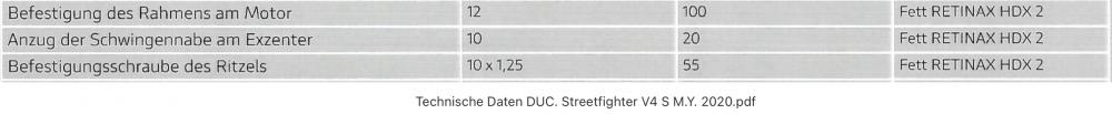

Alexander2000 Geschrieben 13. April 2021 Geschrieben 13. April 2021 TORQUE SETTINGS - PANIGALE V4 (1.0).pdf Habe nur das für die V4 gefunden. 🙋🏼♂️ 4 ++

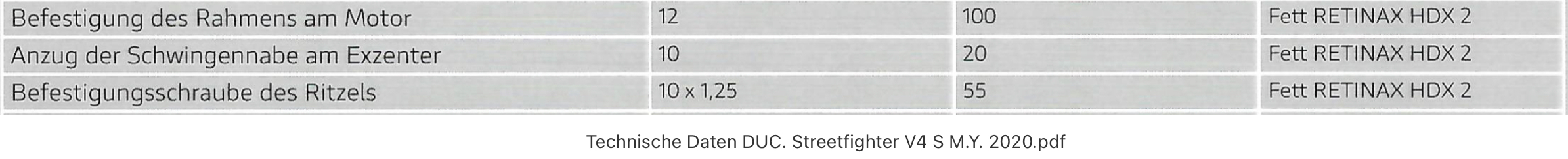

kv21 Geschrieben 25. Juni 2021 Geschrieben 25. Juni 2021 Bei dieser Drehmomentliste, was ist denn da: Fett B Fett D Lock 1 Lock 2 LG Karl ++
Drebin Geschrieben 6. Juli 2021 Geschrieben 6. Juli 2021 das ist doch die Verschraubung Rahmen am Motor? Siehe Foto ++
kv21 Geschrieben 23. Juli 2021 Geschrieben 23. Juli 2021 Nein, nicht das. Zum Beispiel finde ich in der Drehmomenttabelle: ++
kv21 Geschrieben 23. Juli 2021 Geschrieben 23. Juli 2021 Nein, nicht das. Zum Beispiel finde ich in der Drehmomenttabelle: RH handlebar clamp to fork leg pinch bolt 22nM GREASE B Was ist das für ein Fett? ++

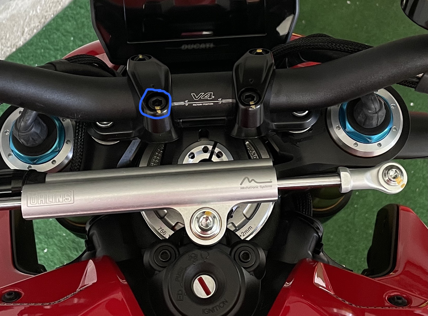

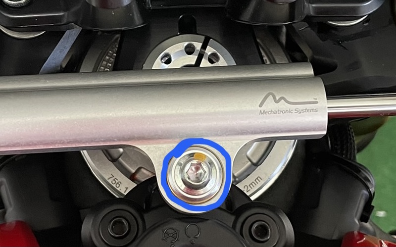

mc.rock Geschrieben 9. August 2021 Geschrieben 9. August 2021 Ich hänge mich hier Mal mit ran, Befestigungsschraube vom Lenkungsdämpfer ? ++
mc.rock Geschrieben 10. August 2021 Geschrieben 10. August 2021 Geht gleich weiter, Schraube an der Lenkerbefestigung, könnte das mit 25 Nm angezogen werden? ++
