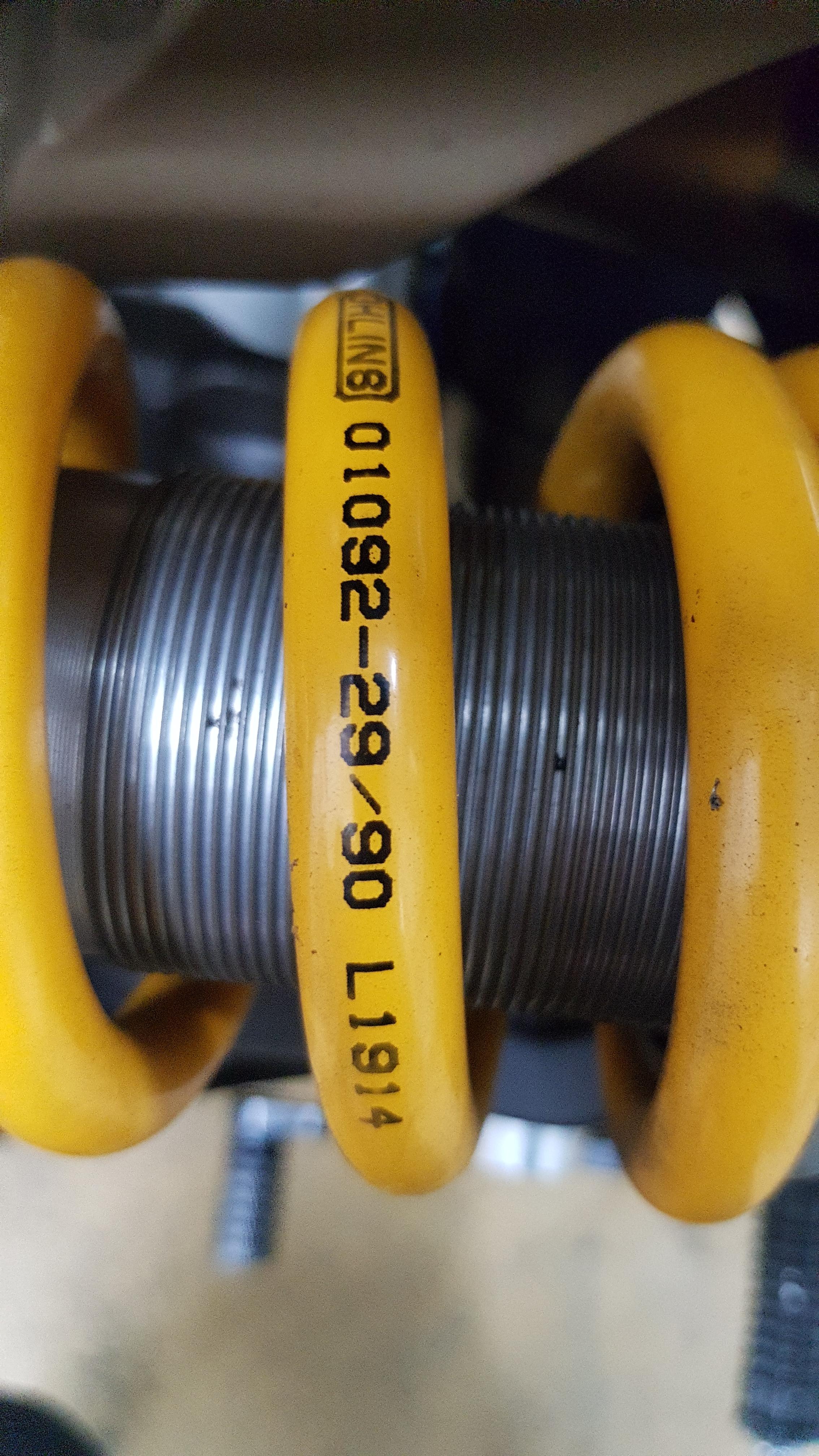

turbostef Geschrieben 23. September 2020 Geschrieben 23. September 2020 Was fahrt ihr denn für Federn? Original? Ich befürchte, dass die Federn sowohl im Federbein als auch in der Gabel für mein Gewicht eher zu niedrig sein dürften. Kampfgewicht 91 Kilo + Kombi, Helm usw. dürfte ich deutlich über 100 Kilo fahrfertig mitbringen Habe neulich meine Gabel revidieren lassen bei GL Suspension und dort wurde die Gabel auf mich angepasst. Wobei ich die Gabel ausgebaut gebracht habe. GL Suspension scheint eine gute Adresse zu sein und mein Gewicht habe ich ihm genannt aber so ohne Moped wird der auch nicht zaubern können denke ich. Laut Rechnung wurden auch keine härteren Federn verbaut. Seine Meinung war, dass das auch nicht benötigt wird. Laut Rechnung: Simmering Set 48, 48/58 verbaut , neues Öl usw. Beim Federbein war noch keiner dran. Das hat jetzt 5 Jahre und 13 KM (davon 4 TKM Renne). Da muss ich im Winter eh mal dran. Dann würde es sich auch anbieten mal über eine härtere Federn nachzudenken. Was sind eure Erfahrungen? @Andy.S Was schlägst du vor? Ich würde auch gerne mal prüfen lassen, ob die Geometrie, Fahrwerkshöhe, Negativfederwerk usw. passt für mich. (PS: Ich kann nicht sagen, dass der Bock schlecht fährt und Reifenbild ist auch OK bei meinen schlechten Zeiten. Kann also auch daran liegen, dass ich den Reifen nicht genug fordere) (PPS: Ich fahre immer im elektronischen Modus und nicht "fixed". Habe bisher nicht das Bedürfnis verspürt fixed zu fahren. Kann sich aber irgendwann ja ändern) ++

turbostef Geschrieben 28. September 2020 Autor Geschrieben 28. September 2020 So Kinder: Habe mal mit Filip @SWOOPgemessen und eingestellt: Statisch: Hinten - ausgefedert: 674,0 mm (Frage 1: Original sind doch 130 mm? 67,4 *2 = 134,8mm? Ist das Fertigungstoleranz? - Eigengewicht: 648,5 mm Also ca. 26mm statt 20 bis 25mm Dynamisch: - mit Fahrer: 627,0 mm Also 47 mm eingefedert statt der 35mm, die es so in etwa haben sollte Also eher zu viel Negativfederweg? Vorne: Statisch: - ausgefedert: 123mm (Original sollen 120mm sein) - Eigengewicht Moped: 95 mm Also 28mm statt 20 bis 25mm Dynamisch: - Mit Fahrer 89mm Also 34mm statt 40mm Also eherzu wenig Negativfederweg Wir haben jetzt vorne 123 - 40 = 83mm mit mir drauf eingestellt und hinten auf 674 - 35 = 639 also ca. 64cm Problem: Hinten ist die Federvorspannung fast vollständig auf. Filip musste auch die Länge des Federbeins anpassen, um überhaupt auf die 64cm zu kommen. Weniger Federvorspannung geht also gerade nicht, was mich wundert. Die Feder ist ist eine Öhlins 01092-29/90 L1914 Ich ging davon aus, dass das die Original Feder ist. Aber da bin ich mir nicht mehr so sicher. Scheint wohl eine 90iger Feder zu sein. Und Original dürften es wohl weniger sein?! Mein Vorbesitzer war nochmals deutlich schwerer als ich (> 100 Kilo). Insofern könnte es also sein, dass der eine schwerer Feder eingebaut hat. Falls nicht würde mich das wundern, da Ducati das Ding doch wohl nicht für 90 Kilo + Fahrer ausgelegt hat, der dann die Vorspannung hinten komplett aufmachen muss? (PS: Hatte ganz vergessen: Mein Federbein wurde vor kurzem komplett revidiert bei GL Suspensions. Aber Feder wurde nicht getauscht) So die Herren. Ich bitte um Anmerkungen @lunschi @9to10 @Andy.S oder wer auch immer davon Ahnung hat und was schreiben will ++

greeco-k Geschrieben 28. September 2020 Geschrieben 28. September 2020 vor einer Stunde schrieb turbostef: Problem: Hinten ist die Federvorspannung fast vollständig auf. Filip musste auch die Länge des Federbeins anpassen, um überhaupt auf die 64cm zu kommen. Raff ich nicht. Wenn du die Länge des Federbeins änderst, musst du nochmal Neu messen. Oder irre ich?! Es geht ja nicht um die 640mm sondern um den Durchhang. ++

turbostef Geschrieben 28. September 2020 Autor Geschrieben 28. September 2020 vor einer Stunde schrieb Sepp: Du brauchst mehr Vorspannung, nicht weniger vorne oder hinten? Jetzt ist es ja auch 83mm vorne und 64 hinten eingestellt. Das soltle doch passen? ++
9to10 Geschrieben 28. September 2020 Geschrieben 28. September 2020 Serie ist die Feder meines Wissen eine 90er. Zumindest das Nachrüstfederbein kommt mit einer 90er. Bei der 1199 bin ich eine 95er gefahren bei ca. 88 kg inkl. Equipment ++
9to10 Geschrieben 28. September 2020 Geschrieben 28. September 2020 vor 2 Minuten schrieb turbostef: vorne oder hinten? Jetzt ist es ja auch 83mm vorne und 64 hinten eingestellt. Das soltle doch passen? bitte gibt doch den Negativfederweg in mm an und nicht irgendein Scheiß in cm. Sonst muss man immer hochscrollen und schauen, was die Ausgangswerte sind. Das nervt ++

turbostef Geschrieben 28. September 2020 Autor Geschrieben 28. September 2020 vor 45 Minuten schrieb 9to10: hab mich auch gefragt, ob das jetzt eine Fangfrage sein sollte Meine Aussage ist wiedersprüchlich, weil wir zu beginn falsch gemessen hatten. Fakt ist, dass hinten mit mir drauf zu viel eingefedert ist und ich deswegen die Federvorspannung erhöhen müsste. Jetzt sind halt die 64cm eingestellt, was ja passen sollte, oder? Was mich halt gewundert hat ist, dass wir nicht weniger als 64cm einstellen können, weil die Federvorspannung dann bereits am untersten Limit ist ++
turbostef Geschrieben 28. September 2020 Autor Geschrieben 28. September 2020 vor 21 Minuten schrieb Sepp: Das waren hinten aber laut Stefan andere Werte Vor der Korrektur folgende Werte Statisch: Hinten - ausgefedert: 674,0 mm (Frage 1: Original sind doch 130 mm? 67,4 *2 = 134,8mm? Ist das Fertigungstoleranz? - Eigengewicht: 648,5 mm Also ca. 26mm statt 20 bis 25mm Dynamisch: - mit Fahrer: 627,0 mm Also 47 mm eingefedert statt der 35mm, die es so in etwa haben sollte Nachdem wir alles eingestellt haben sind es nun 640mm mit mir drauf (ausgehend von den 674mm ausgefedert). Also ziemlich genau die 35mm, die es idR haben soll). Um aber auf die 640mm einstellen zu können mussten wir die Federvorspannung maximal aufmachen und sogar die Länge des Federbeins vergrössern. ( @SWOOP Was mich nur wundert ist, dass wir vorher aber sogar nur 627 hatten? Weißt du noch warum?) ++
greeco-k Geschrieben 28. September 2020 Geschrieben 28. September 2020 vor 39 Minuten schrieb SWOOP: Negativ Federweg statisch hinten 10mm, vorne 22mm. Mit dem dicken Fahrer? Hinten 33mm, vorne 40mm Ich hab den alten Zettel von 711Suspension mal rausgekramt. Der hat es bei mir ziemlich exakt so eingestellt. Vorne: 22, 39 Hinten: 10, 34 Jetzt kann man wohl hinten für die Renne auch auf irgendwas Richtung: XX, 25 gehen Das war alles mit den Serienfedern (aber Hartz). Scheint ja so, dass die Federraten die gleichen sind. Er meinte damals zu mir, die Feder ist vorne bisschen schwach. Er würde lieber weniger Vorspannen und 27-28 mm statisch sehen. (Wenn ich mich richtig erinnere) 1 ++
turbostef Geschrieben 28. September 2020 Autor Geschrieben 28. September 2020 vor 2 Minuten schrieb greeco-k: Ich hab den alten Zettel von 711Suspension mal rausgekramt. Der hat es bei mir ziemlich exakt so eingestellt. Vorne: 22, 39 Hinten: 10, 34 Jetzt kann man wohl hinten für die Renne auch auf irgendwas Richtung: XX, 25 gehen Dann ist meine Einstellung ja jetzt mehr oder weniger identisch ++
greeco-k Geschrieben 28. September 2020 Geschrieben 28. September 2020 vor 1 Minute schrieb turbostef: Dann ist meine Einstellung ja jetzt mehr oder weniger identisch Hab nochmal was nachgetragen. ++
