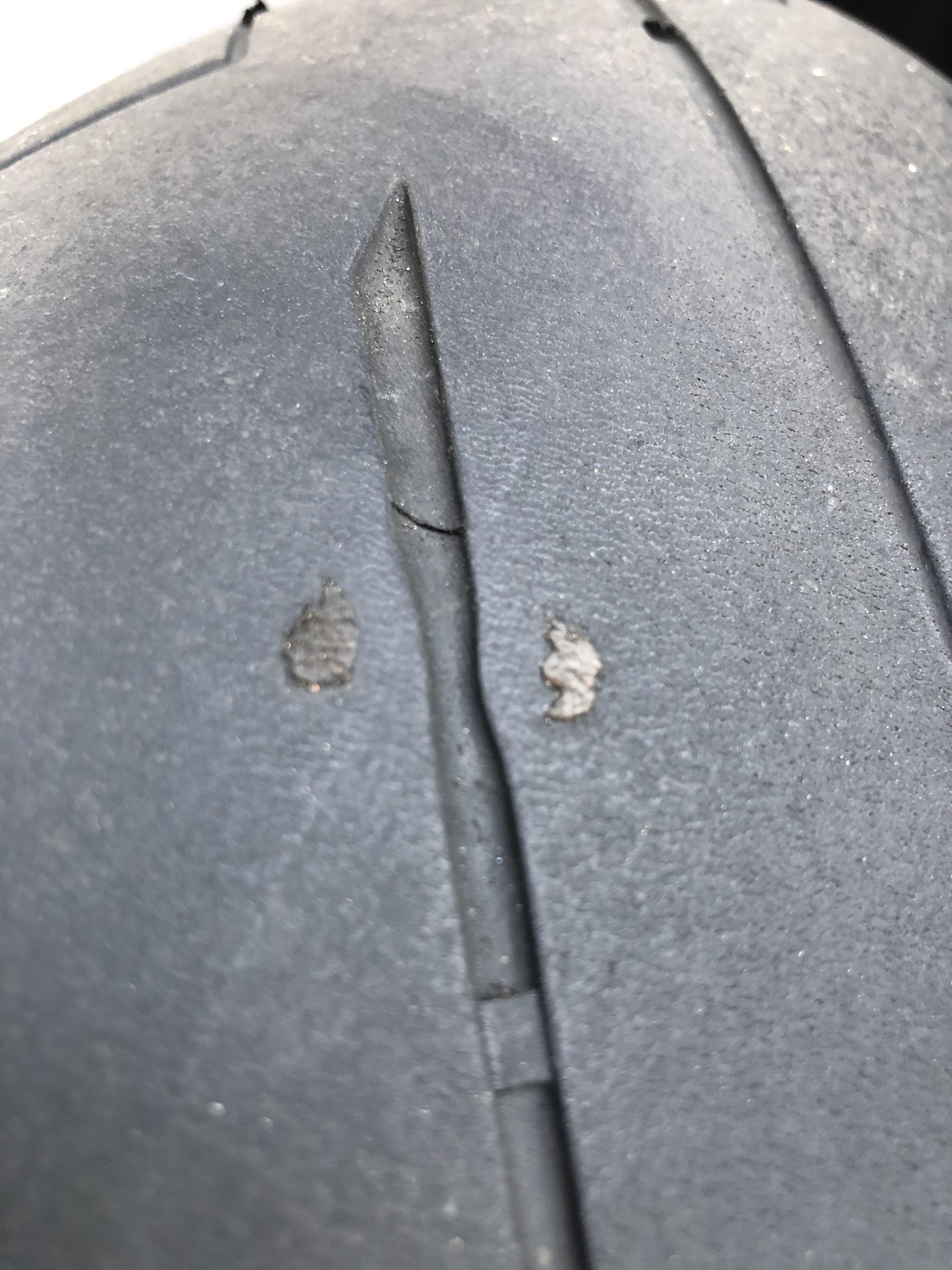

Marius Geschrieben 14. September 2020 Geschrieben 14. September 2020 Ich hatte mir im Juni an meiner Monster so eine überdimensionale Tackerklammer reingefahren und im Abstand von 1 cm zwei Löcher drin. Eigentlich wollte ich den Reifen wechseln, dann habe ich mir zum Spass für einen 10er ein Reparaturset gekauft. Die Reparatur war problemlos und nachdem ich nach einer Woche null Luftverlust hatte, bin ich mal ne vorsichtige Runde gefahren. Auch Wochen danach hatte ich keinerlei Luftverlust. Naja, inzwischen bin ich damit ca. 1.200km Landstrasse ohne Autobahn gefahren. Bis heute verliert er keine Luft. Das Material ist aber auch so zäh und klebrig, das scheint bombenfest im Reifen zu sitzen. ++
Stiefel Geschrieben 14. September 2020 Geschrieben 14. September 2020 Alter jetzt wird es gruselig. 🙈 5 ++
Marius Geschrieben 14. September 2020 Geschrieben 14. September 2020 vor 2 Minuten schrieb Stiefel: Alter jetzt wird es gruselig. 🙈 Ist mir Latte 😂 1 ++
dirkdiggler Geschrieben 14. September 2020 Autor Geschrieben 14. September 2020 vor 21 Minuten schrieb Marius: Ich hatte mir im Juni an meiner Monster so eine überdimensionale Tackerklammer reingefahren und im Abstand von 1 cm zwei Löcher drin. Eigentlich wollte ich den Reifen wechseln, dann habe ich mir zum Spass für einen 10er ein Reparaturset gekauft. Die Reparatur war problemlos und nachdem ich nach einer Woche null Luftverlust hatte, bin ich mal ne vorsichtige Runde gefahren. Auch Wochen danach hatte ich keinerlei Luftverlust. Naja, inzwischen bin ich damit ca. 1.200km Landstrasse ohne Autobahn gefahren. Bis heute verliert er keine Luft. Das Material ist aber auch so zäh und klebrig, das scheint bombenfest im Reifen zu sitzen. genau diese Harz-Wurst hat der adac bei mir reingedrückt mit dem ausdrücklichen Hinweis "dass er das bei einem Motorrad seeehr ungerne macht" und ich "wirklich nur bis in die nächste Werkstatt fahren soll" und "maximal 80km/h"... Hab ein wenig getrödelt mit dem Wechsel und nach einer Woche war ich von 2,7 bar auf 0,7 bar runter. Das kann es also nicht gewesen sein. ++

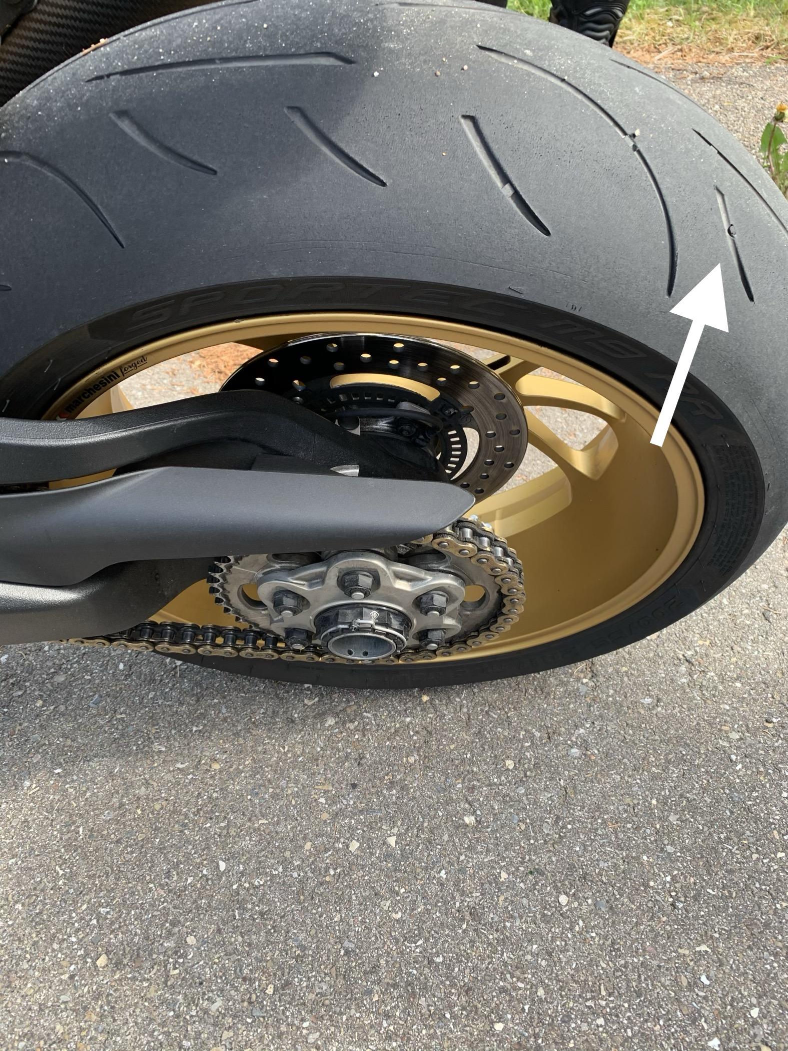

Marius Geschrieben 15. September 2020 Geschrieben 15. September 2020 Hier noch ein Gruselfoto. So sieht es momentan aus. ++

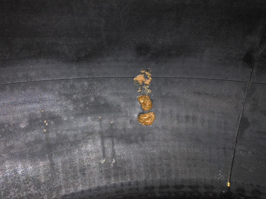

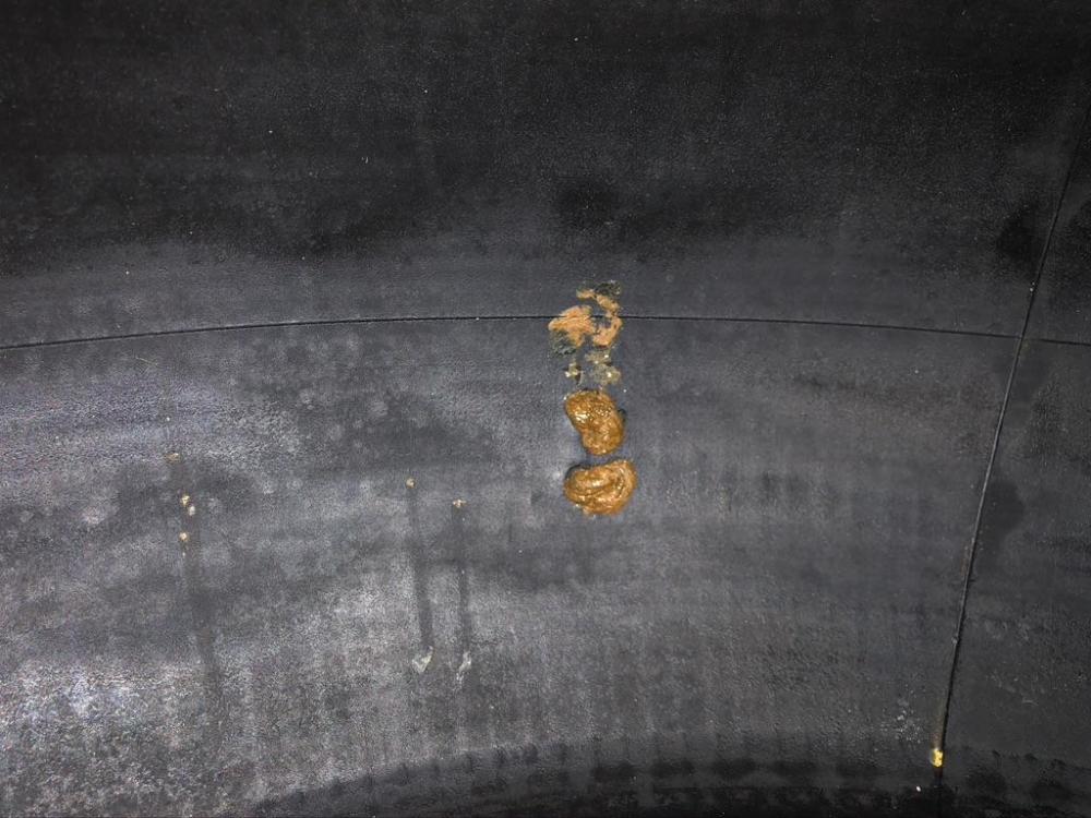

Marius Geschrieben 3. November 2020 Geschrieben 3. November 2020 Reifen ist runter. Druckverlust gibt es keinen. So sieht es von innen aus. ++
