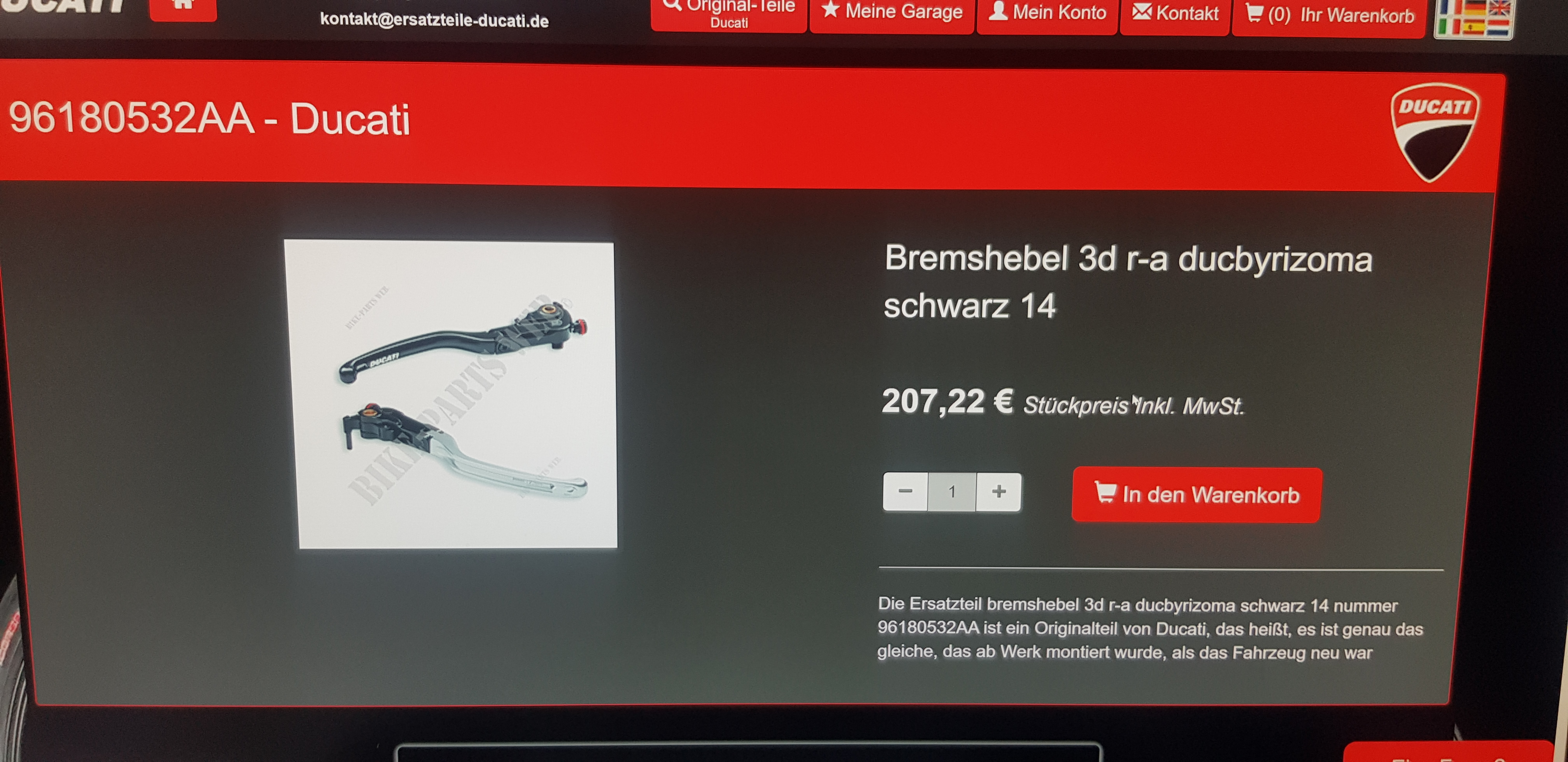

Handstreich Geschrieben 7. September 2020 Geschrieben 7. September 2020 Hallo Leute, da ja leider auch von Ducati Performance nicht alles was zu bekommen ist auch zugelassen ist, möchte ich hier mal anfangen die ABE's und Homologationen zu sammeln. DP Kupplungs- und Bremshebel: Part-ID’s laut Aufdruck: 961.805.31AA (961.805.32AA) 961.806.01AA (961.806.02AA) Rizoma Bez. DM-LCJ504B DM-LBK501B KBA Nr. KBA91713 ABE DP-Rizoma Hebel.pdf ++

desmoV Geschrieben 9. Januar 2021 Geschrieben 9. Januar 2021 Hab die auch dran. Gibt es den Wisch für die Pani V4 auch oder bracht es die nicht? ++
lunschi Geschrieben 9. Januar 2021 Geschrieben 9. Januar 2021 vor 1 Stunde schrieb desmoV: Hab die auch dran. Gibt es den Wisch für die Pani V4 auch oder bracht es die nicht? Hab darüber mit meinem Händler gesprochen und der meinte es wäre wohl so eine Grauzone. Das wiederum deckt sich jetzt nicht mit der Bescheinigung von Ducati für die SFV4. Wenn die extra Bescheinigungen ausstellen dann braucht man die auch. Ich glaub ich frag da auch lieber mal an bevor ich mir von einem bemützten Witzbold erklären lassen muss dass mein Bremshebel leider nicht zugelassen und damit verkehrsgefährdend ist und ich demzufolge mit der Taxe nach Hause zu fahren habe. Kai ++
desmoV Geschrieben 9. Januar 2021 Geschrieben 9. Januar 2021 Der Bremshebel hat ja eine KBA Nummer, also sollte es ja auch ein ABE zu geben. Und ich habe die Hebel gekauft und montiert wo es noch keine SFV4 gab. Ich denke die 916 V4 hat die in Serie dran. Laut Ducati Teilenummer geht steht dies da? ++
Handstreich Geschrieben 9. Januar 2021 Autor Geschrieben 9. Januar 2021 ...wie oben angehängt, gibt Ducati Deutschland das Dokument für die SF und laut meinem Händler gibt es das Dokument auch für die Panigale. ++
desmoV Geschrieben 9. Januar 2021 Geschrieben 9. Januar 2021 Werde am Montag mal bei Ducati anrufen. Mein Händler meinte ist Original Ducati. Da brauchst du nix. ++
lunschi Geschrieben 9. Januar 2021 Geschrieben 9. Januar 2021 ...bei mir gehts um Hebel für die Scrambler. Das sind zwar auch original "Ducati by Rizoma" aber nichts mit KBA-Nummer und so weiter... Ich hab mal bei Ducati angefragt. Nicht das ein übereifriges Rennleitungsmitglied uns da einen Stock in die Speichen steckt... Kai ++

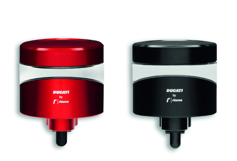

enduromax Geschrieben 28. Januar 2021 Geschrieben 28. Januar 2021 Ich suche eine ABE für den Behälter Gruß ++
road-runner Geschrieben 31. Januar 2021 Geschrieben 31. Januar 2021 ..das auch noch??? Was fällt den Bullen dennn noch alles ein???🥵 ++
Handstreich Geschrieben 31. Januar 2021 Autor Geschrieben 31. Januar 2021 ...so viel ich weiß und gefunden habe, ist das die letzte Version der ABE für die Behälter und da ist die Panigale V4 aufgeführt, die SF V4 jedoch (noch) nicht. Vielleicht hast du ja mehr Glück. 11-TAAS-0331E16CT-1.pdf ++
